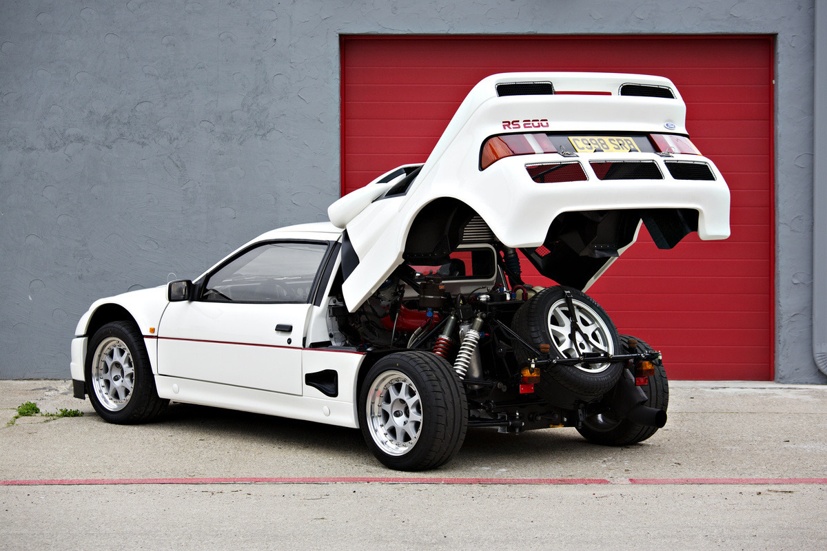

Красавчик! Даёшь форд RS200 в современной обёртке!
Это мечта. Лучше 200 не сделать мне)
И не надо делать лучше. Надо по своему делать, чтоб получался оригинал, а не калька.

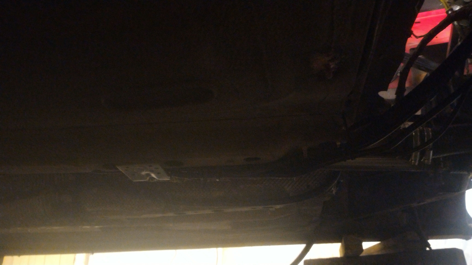

интересный проект, усилений не бывает мало, ибо слабая часть у концов порогов с зади. возьми каркасную трубу она легкая и крепкая. Ту с которой каркасы варят, свари каркас, он легкий а прочность добавляет…
Каркас в салон? А смысл ? У лонжеронов сзади нет концов консольных они покругу завязаны с кузовом с завода. Еще и усилитель бампера сзади заводской связывает. Плюс подрамник связывает. Плюс я трубу внутри поперечно трубу приличную положил связав лонжероны. Мне кажется уже хватит усиливать.
Каркасы легкие не бывают бюджетные. + 40кг это очень много имхо

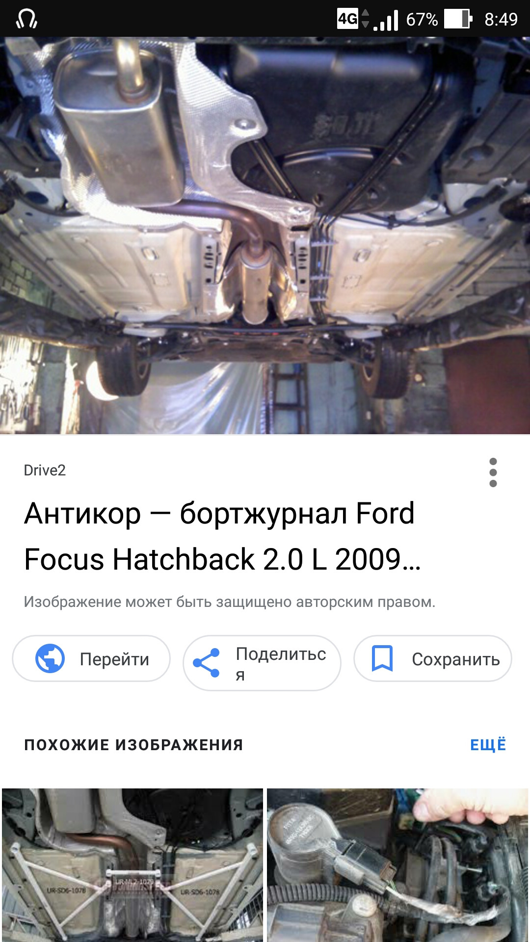

Пороги тут не причем. У фокуса интересная несущая кузовная пространственная рама. Двойная. Снаружи идут пороги составляющие раму и внутри идет рама поменьше. Вдоль я имею ввиду. Внутренняя рама крепиться к подрамнику передниму еще, но в тоже время обрывается на задней поперечной балке, что минус конечно.
Усилил сверху на фото видно. Принципиально схема такая- вырезать кусок лонжерона заднего и вставить кусок лонжерона переднего с чашками., с обвязкой всего этого за кузов.
Теоретически такая схема в разы надежнее когда двигатель весит спереди на консольных лонжеронах. Я как бы не говорю что я умнее инженеров форда, просто достаточно изучить конструктив авто или хотябы посмотреть на чем висит 200кг под капотом
ну и сказал пространственная рама я читая чуть со стула не упал, нижние это усилители чтоб пол не проваливался, а пороги там слабые.
Да погугли потом еще раз упадешь. Какие бывают пространственные конструкции. Залезь под фокус и смотри глазами что есть что.
Мне пофиг какие там у вас ржавые пороги устал уже говорить . Пороги — мне не важны. Усиливайте свои. Хоть 1 см швеллер туда суйте.
Это после жигулей чтоли у многих на счет порогов гнелых бомбит чтоли.
Вот тебе фото внутри идут продольные лонжероны и снаружи идут лонжероны переходящие из пороговой части в лонжерон передний консольный и задний завязанный кузовной частью сзади и усилителем бампера
