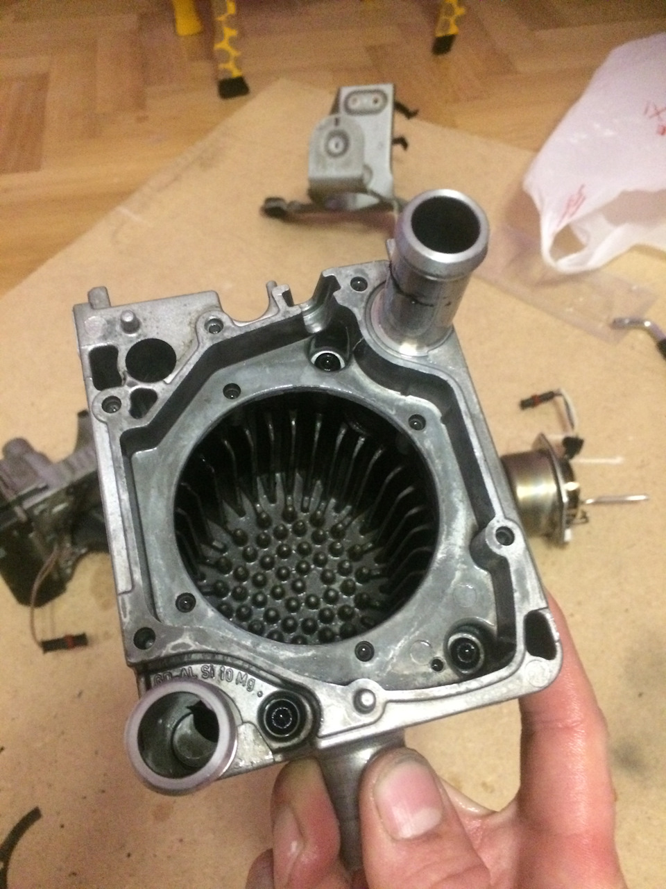

Машина ресурс исчерпала, каждую неделю уделяю ей время👀 Загадочная Webasto опять отказалась работать, в том году я уже реанимировал плату, ссылка 🙈 Ошибка в блоке STH: свеча накаливания/датчик возгорания, после чего Webasto уходила в блокировку, есть ошибка есть проблема 😰 В моем случае могли быть только две проблемы – это сама плата, которую я делал в том году, или свечка накала! Я решил пойти по легкому пути и проверить саму плату у мастера, она оказалась полностью рабочей. Остается сама свечка накала с ценой 5500 руб., я посчитал что это ну очень дорого! 😆 В итоге купил б.у. за 1000 рублей. После ее проверки я все-таки решился ее взять (на фото видно, что возгорается она без каких-либо проблем). Также для ее замены понадобится комплект прокладок ценой 1400 рублей. Процесс снятия самого котла беспроблемный – стяжками я пережал шланги ОЖ, открутил Webasto и пошел домой разбирать дальше.😁 Половинить котёл также без проблем – нужно открутить 4 самореза, далее отмыть весь испаритель (правда он был не очень грязный). Меняем свечку, ставим новые прокладки, собираем в обратной последовательности, устанавливаем на машину, проверяем! У меня не запустилось с первого раза, пока я не снял блокировку Webasto Rheingoldom.
Три дня пользуюсь, в машине Жара 👍👍👍

Молодец хорошая работа, я тоже ревизию делал неделю назад, но у меня другая проблема была, взорвался теплообменник.
Смотрю терморезистор у тебя меняный, как показывает температуру? Всё чётко?
Да там всю плату мне делали в том году ! да все показания пока что норма, если интересно могу за снять
Было бы конечно интересно. Я тоже заказывал резисторы, но в итоге у нас нашел плату и перепаял, сейчас снова все гуд — и салон и двигатель, а резисторы остались лишние, если кому надо могу отдать )))
