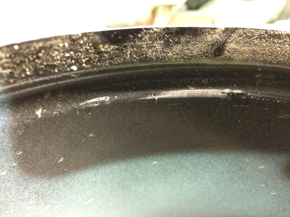

Вот и меня постиг рык на 2000-2300 оборотов, когда едешь под нагрузкой, нового ничего не изобрёл. Снимаем фильтр, разбираем и видим причину, диффузор трёт о корпус фильтра. Решение простое ставим резинки на диффузор, тем самым убираем контакт диффузора с корпусом. Далее стекольным герметиком мажем все дыры в корпусе, ждём пока подсохнет и ставим на место, радуемся тишине)

у меня ещё первый владелец машины выкинул эту хрень, ни на одном авто с бочкообразным фильтром нет данной приблуды, причём даже на турбовых дизеляхЮ так что имхо лишняя запчасть.
Ну хз. Как циклон он работает
4u6uc
поговаривают что фильтр работает не весь, грязь неравномерно распределяется по его внешней поверхности. Хорошо это, или плохо, хз.
ну да пятно напротив входа воздуха, но сами подумайте если там бумага забилась и не пускает воздух он один фиг будет дальше проходить и всасываться…
Да. Более того, очищаться в забитом месте будет лучше, чем на чистом участке фильтра.
Но скорее всего мы что-то упускаем, а инженеры нет. И это не вопрос удачной или неудачной реализации.
Предположу: срок полноценной службы фильтра увеличивается с использованием завихрителя.
ну хз хз на комерческом транспорте(ивеко, дукато, джампер, боксер) нет такого добра, у крузаков вроде тоже а ведь на всех стоит банка, разве что пластиковая.
А как фильтр после пары — тройки тыщ выглядит у них? Так же, грязный в одном месте или всё-ж равномерно?
Я к тому, что конструктивное решение завихрителя может быть другое.
Если так же, то сдаюсь
точно так же, пятно грязи напротив забора и если фильтр без сетки то бумагу загибает…
Ого. Покажу товарищу, а то он беспокоится про отсутствующий завихритель.
