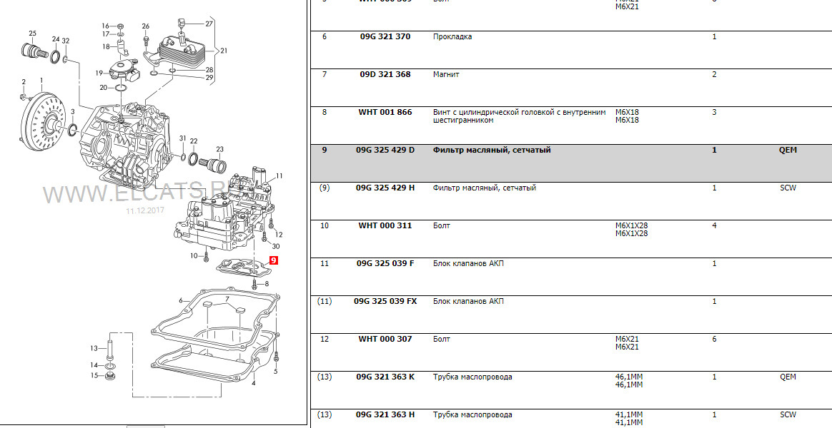

— Идет как заменитель Фильтра 09G 325 429E, по всем каталогам.
— Кольцо фильтра уже на нем в комплекте.

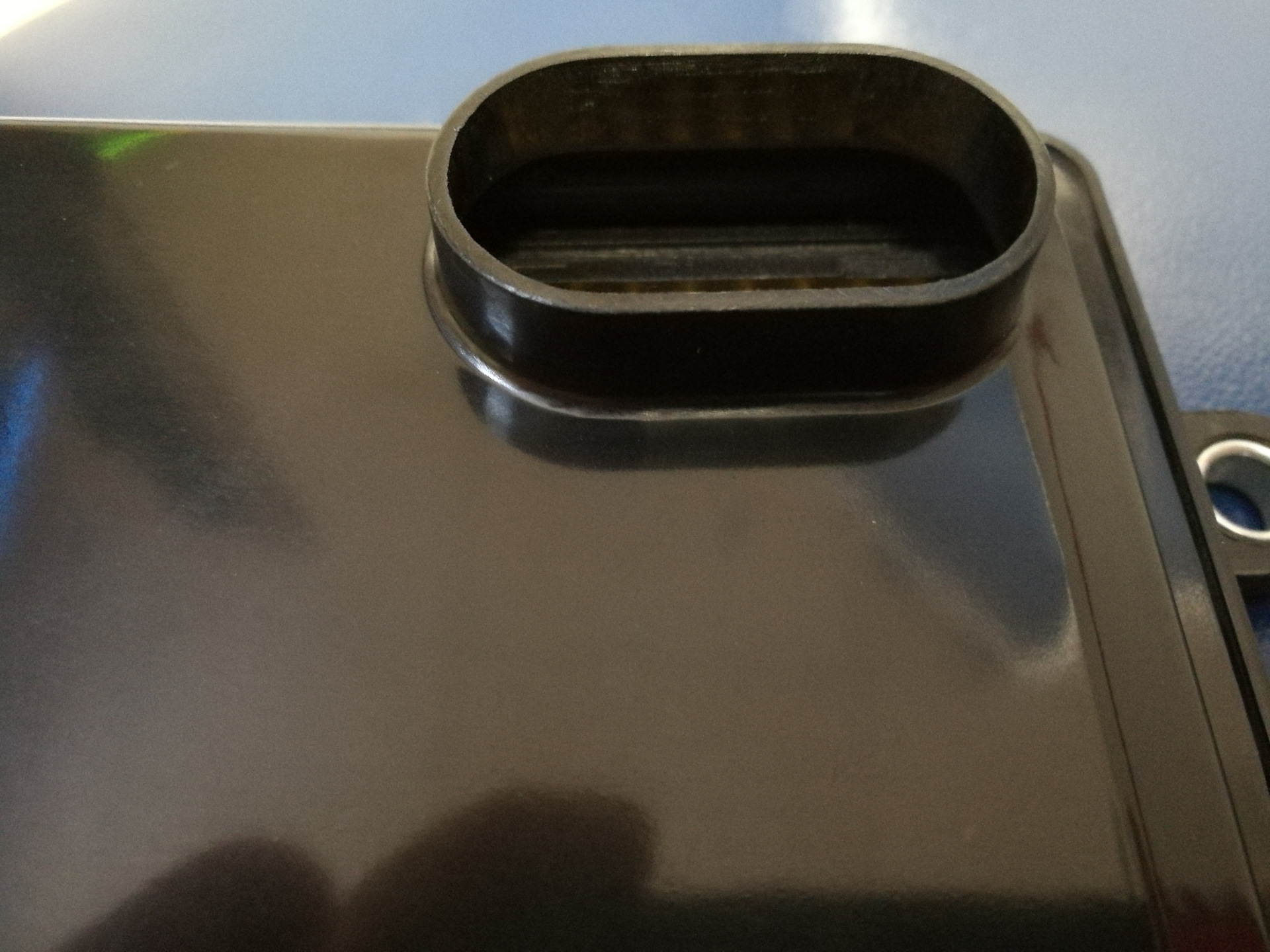

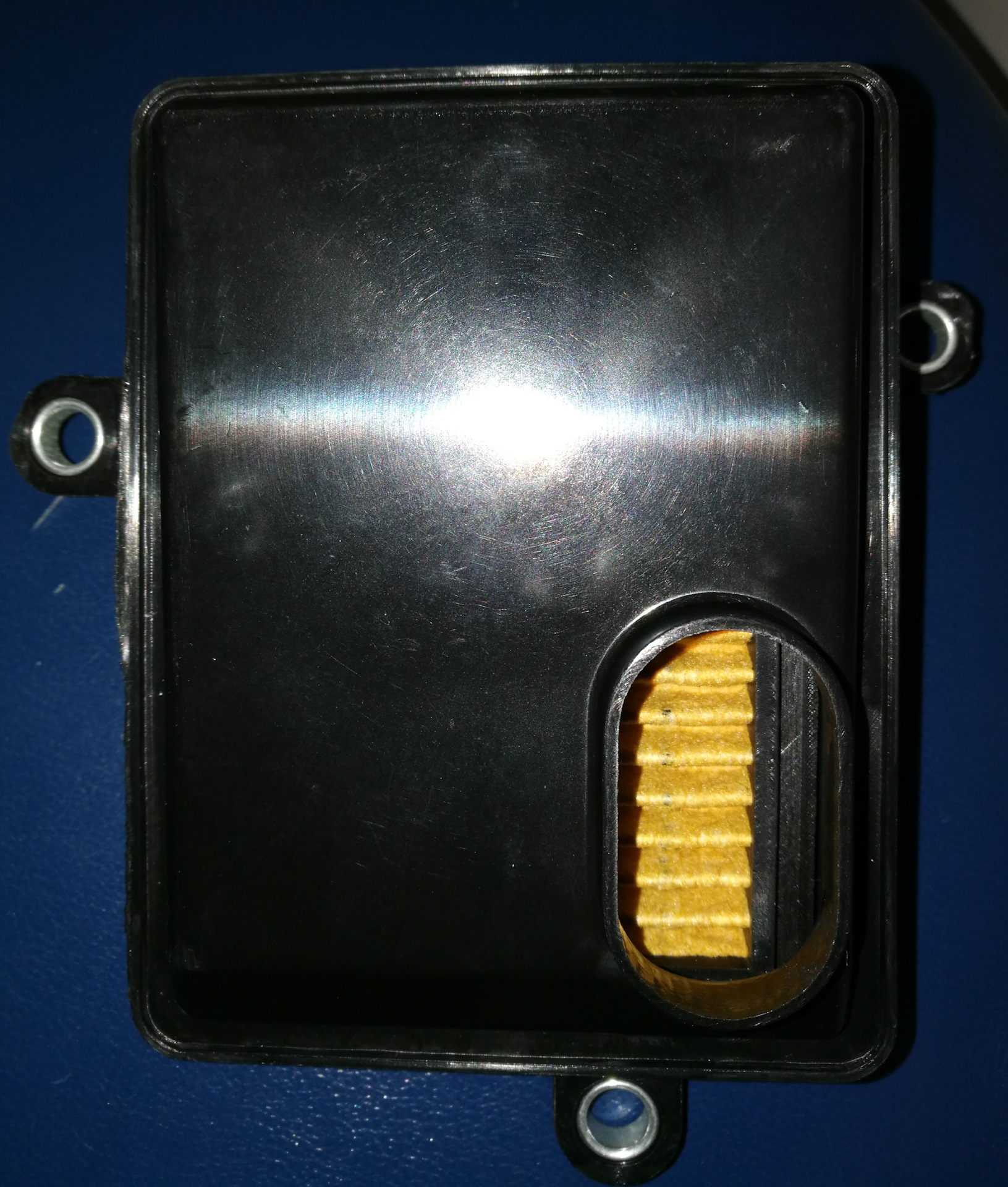

А ОКАЗЫВАЕТСЯ ЧТО ЭТО НИХЕРА НЕ АНАЛОГ 09G 325 429E!, а тоже самое что фильтр 09G 325 429D, который с выступом и идет по каталогам на коробки QDM и QEM, а это рапид и йети.
На Октавии же должен идти без выступа с маркировкой 09G 325 429E, который без выступа и отверстие смещено на середину! (последнее фото Видна разница)

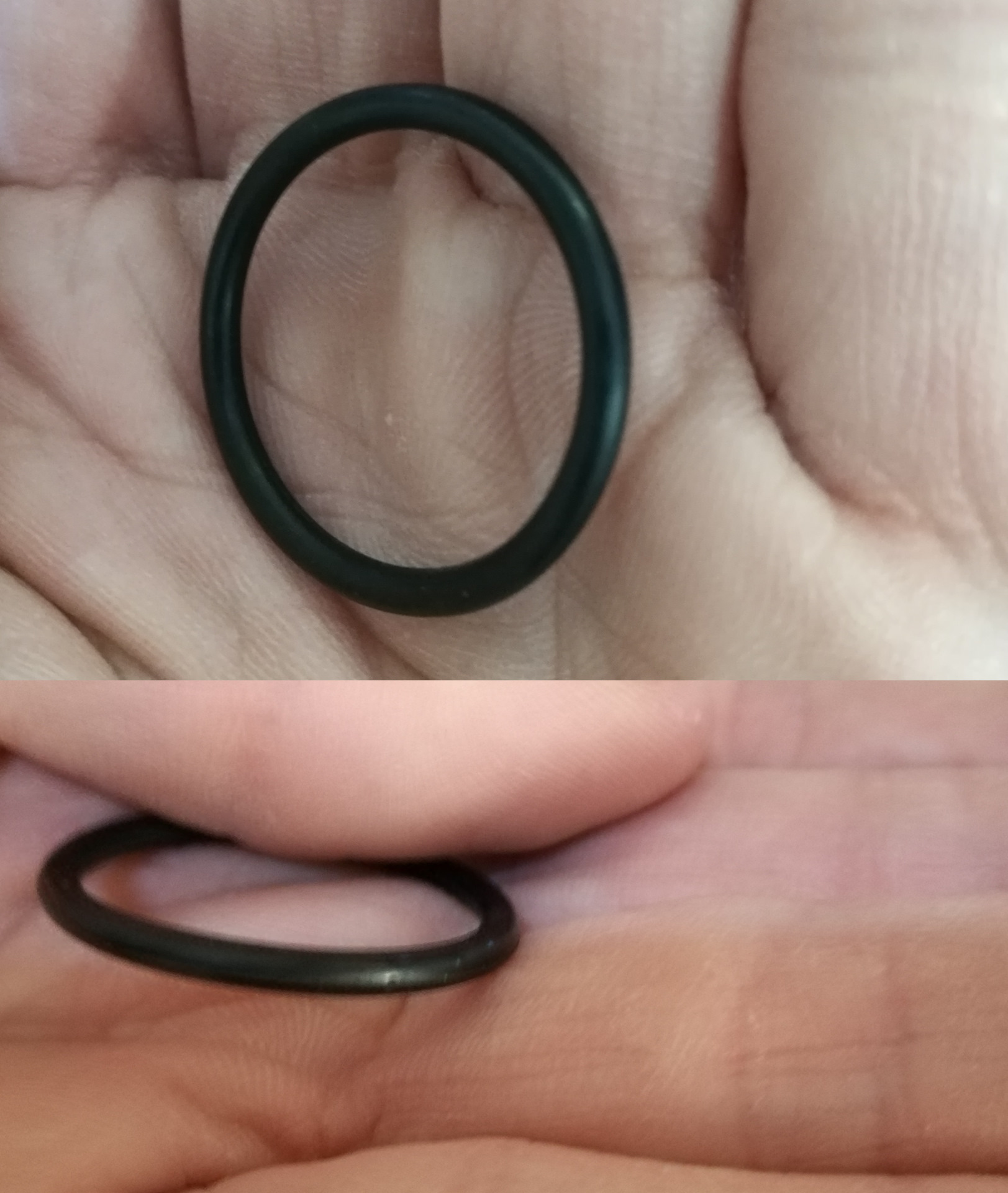

Кольцо же фильтра УЖЕ чем Оригинальное! НАДО заказывать именно оригинал а не экономить 120р.
Вот такая Путаница образовалась, конечно же можно и этот фильтр поставить обрезав выступ, но все же надо делать как положено. Качество фильтра Хорошее, маркировок и обозначений на нем нет!
Так что смело его можно заказывать + оригинальное колечко -WHT007120 и будет счастье.

Не понял суть поста. У меня гольф 7 на айсине, тоже самое что и на Октавии ставят. 09G325429E Вот это мой артикул и он в носиком идет всегда. И отверстие никуда на середину не смещено. А тут написано якобы он должен без носика идти?
Дело то не в колечках и маркировках, сам фильтрующий элемент помойка. Meyle хотя бы приближено к оригиналу, как правило на ваших коробках требуется идеальная фильтрация и высокие требования к давлению масла, поэтому на фильтре экономить ни в коем случае нельзя…
с номером ошибся прокладка поддона картера Meyle 100 139 0002)) и модель мотора CWVA фильтр RR-09G325429e полный аналог
всем привет!может кому поможет, у меня тоже октавия а7 1.6 CVWA автомат айсин TF 60SN, менял масло в коробке, появились сейчас недорогие фильтра к коробке, как раз без носика rp-09g325429e бренд roadranner, в комплекте идет еще и прокладка поддона картера WHT 000 310 A(что меня приятно удивило)отдельно она стоит 550рубликов и в оригинале продается отдельно…короче цена 880р с прокладкой вместе))), Все подошло и очень бюджетно
Ошибочка. Правильно — RR09G325429E.
