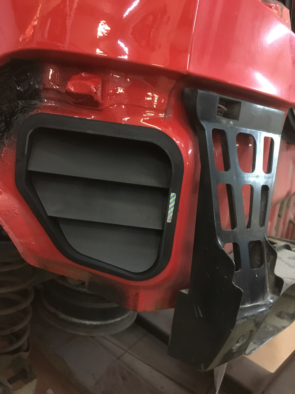

Данная деталь находится под задним бампером слева. Часто резиновые лепестки с них просто отрывает. Вот и я при снятии бампера, обнаружил только рамку. Поставил новый. С виду лепестки вполне надёжно крепятся.

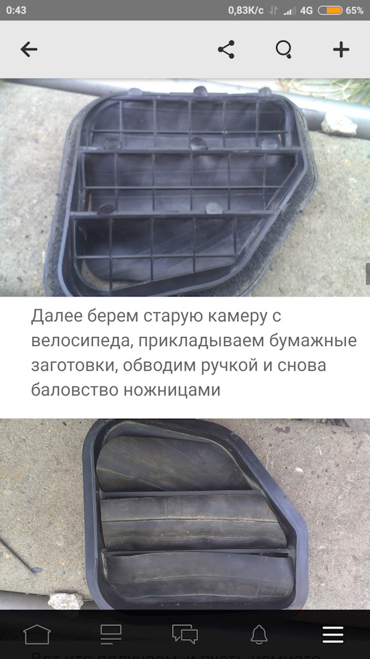

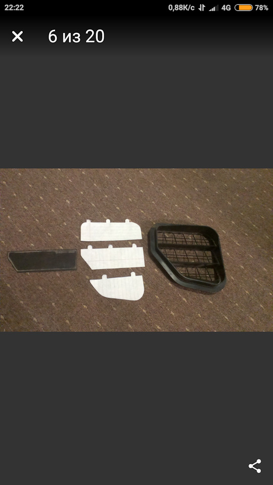

А я зажал 500р за 3 резинки и вырезал их с камеры велосипеда, бумагу как шаблон использовал. И из трёх только одна была резинка, остальное по месту подгонял
Вот так выглядит. Да жаба давит на такие мелочи такие деньги тратить, личинку замка багажника воскресил, в нее ключ вообще не лез никогда, а новый замок 900р. И два ключа таскать ещё. В итоге сделал я его, а имел дело впервые с замками, пришлось 64 комбинации 6 часов подбирать 😂 потом и остальные замки перебрал

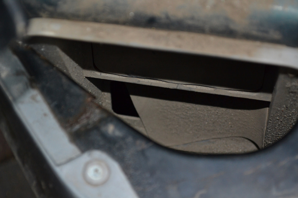

Лепестки нужны только когда авто стоит. Пыль не задувает и выхлопные газы стоящего автомобиля. В других ситуациях никакой смысловой нагрузки они не несут, даже мешают отчасти и так в никудышной вентиляции салона на гетсе.

обшивку багажника разбирать не нужно?
Нет, но нужно снять бампер)
Снимать его один хрен. Он как-то не до конца стоит, щель. А лепесток один точно отвалился, под подкрылоком находил))
Я тоже про это подумал) но часто заказываю подобную мелочь просто чтоб была)

Теперь по ходу машина сильнее потеть начнет.
Пока замечено совсем даже обратное
если на ходу приоткрыть окно, а лепестки не исправны — все дерьмо полезет в салон
