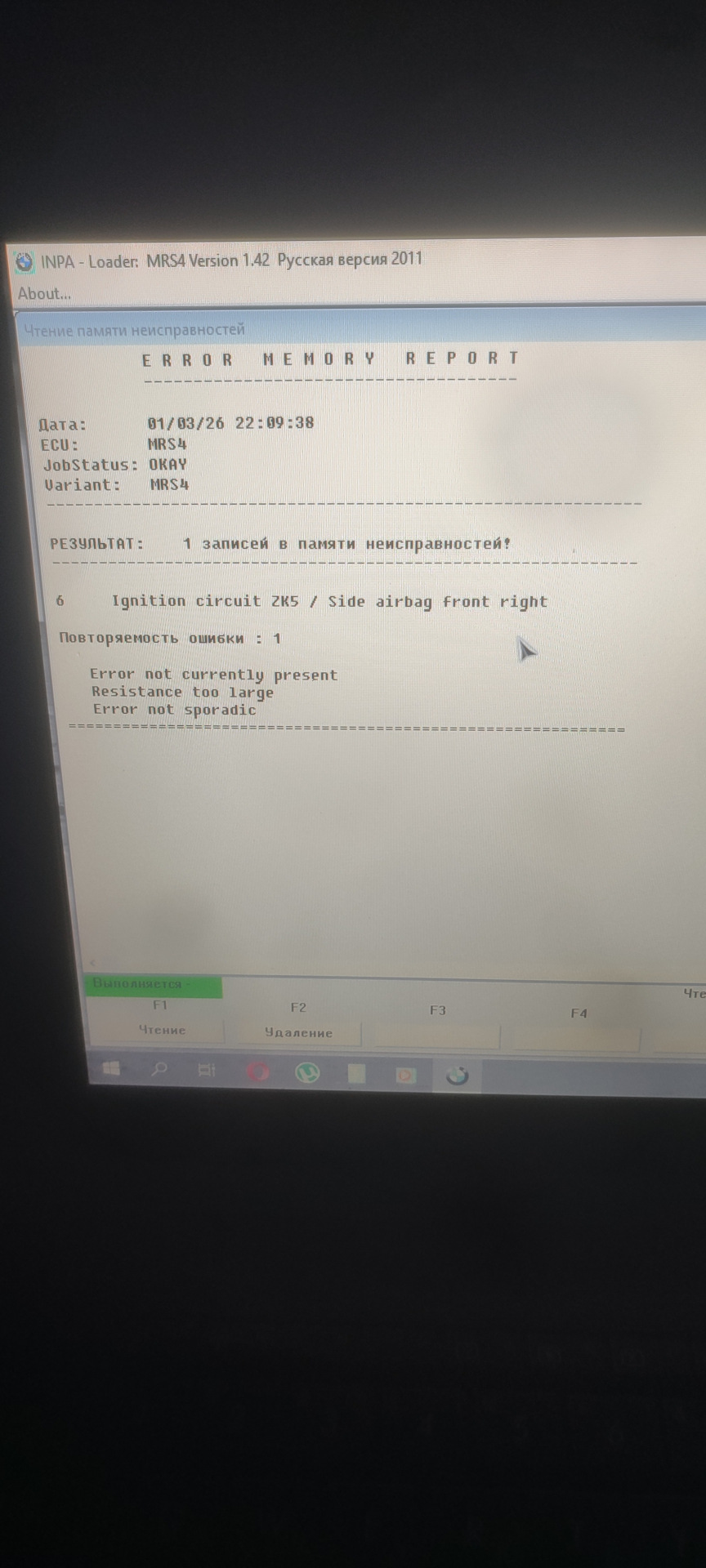

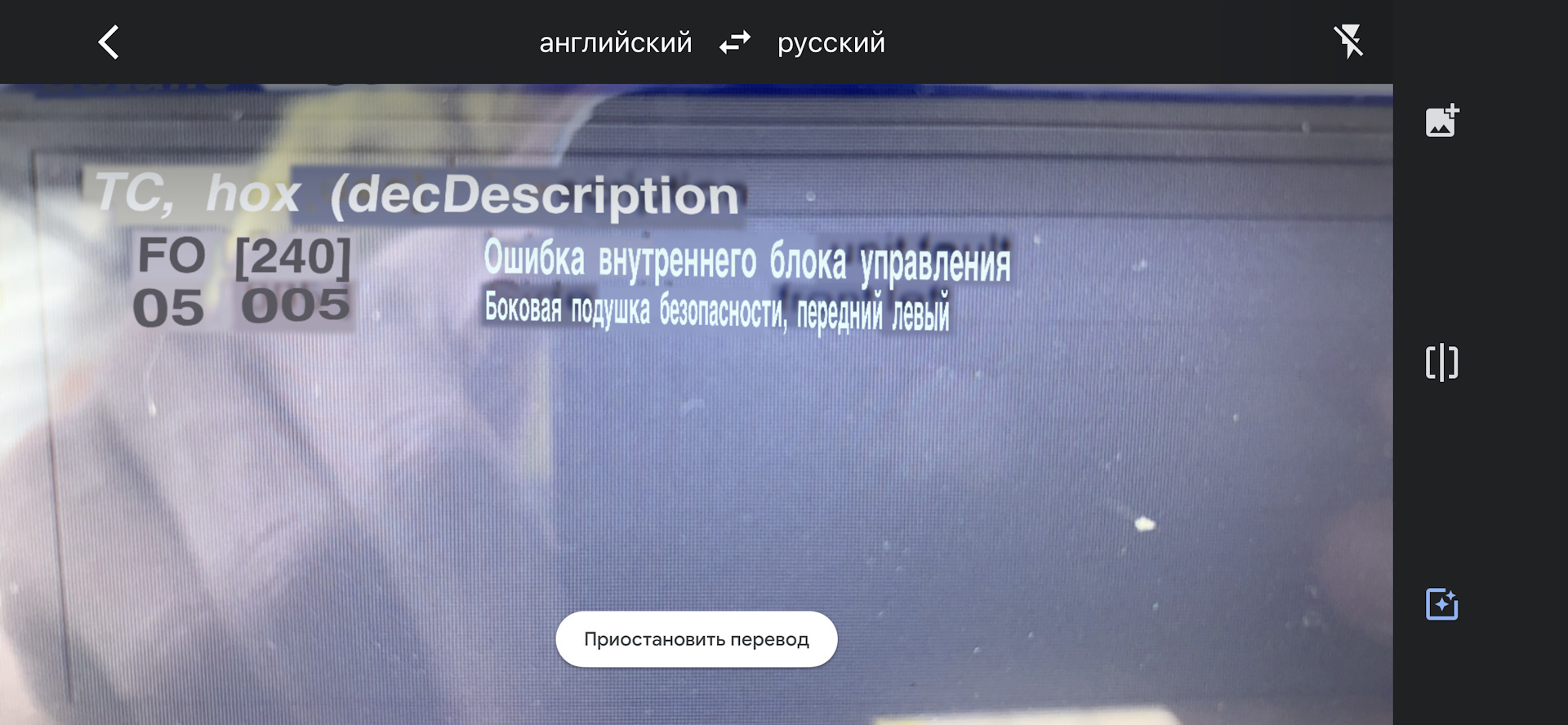

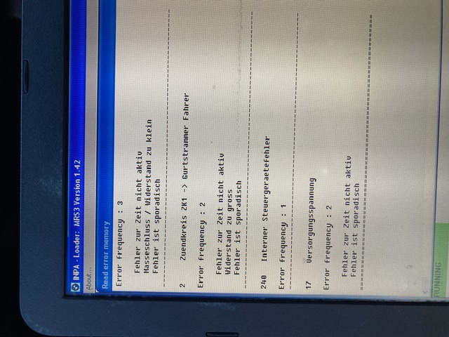

Еще с покупки машины на приборке горел беременный мужик — ошибка по подушкам безопасности. Ситуация стандартная до жути, еще не одной е39 не видел без этой ошибки. В прошлой записи написал, что попробовал прочитать блок на ошибки и выяснилось, что в нем сидит внутренняя ошибка 240, плюсом он постоянно отваливается от диагностики, значит он совсем мертвый. Стоит заметить, что в передней правой двери подушка безопасности была заменена кем — то из предыдущих хозяев. Погуглив интернет было выяснено, что ошибка 240 — появляется при ДТП, это нечто типо краш даты и на старых блоках MRS3 путей решения два: замена блока или прошивка, заключающая в себя заливку в процессор блока дампа не аварийного блока.
Но у меня то блок еще и отваливается… Значит решение только одно — замена блока. Съездил на разборку, прикупил блок. Дали даже два, чтобы точно рабочие были… Приступил к замене:
Воткнул замену на место и включил зажигание. Ошибка загорелась на тесте, моргнула и… Не погасла! Это по идее нормально — надо прошивать новый блок под свою машину. Подключил диагностику, посмотреть ошибки и опять увидел ошибку 240… Подключил другой блок — та же картина. Очень сильно расстроился, начал узнавать по прошивке… Цена вопроса оказалась неприемлемой: От 2 000 рублей за единицу у людей, которые имеют волшебный программатор XprogM. Если самому купить блок, то это уже от 4 000 рублей. Поехал на разборку обратно, сдавать один лишний блок с маленькой надеждой, что получится поменять на рабочий. И знаете, получилось! Главное найти подход к человеку… Проверял там же прямо на разборке, умудрившись чудом завести ноутбук на сломанном переходнике зарядника от бортовой сети машины.

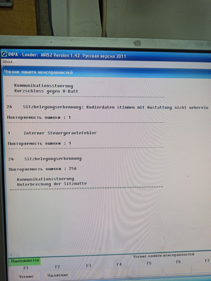

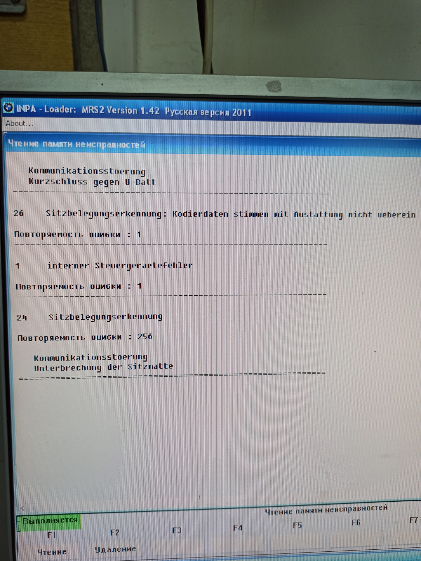

Но ошибка не погасла, так как блок был от машины с более богатой комплектации, имевшей задние подушки безопасности, соответственно блок ругался на их отсутствие.Приехав к гаражу начал прошивать… Процесс прост: в NCSDummy с профилем мануал надо считать ZC и CA с блока EWS и зашить их в блок ABG. Но ведь у меня не может быть все так просто. Шил шил и никак, ошибка не тухла не в какую. Гуглил часа два, нашел расшифровку всех кодировок блока. Еле — еле… Вручную отключил мат присутствия пассажира, которого у меня нет, что странно — должен быть на всех машинах. Ну да ладно. Если кому надо вот нужные строчки:
Так же вручную отключил задние подушки, прошил и не фига! Опять не работает! Потом догадался заглушить машину, включить зажигание и прошить еще раз. Следом стер ошибки и все получилось! Блок Airbag заработал!

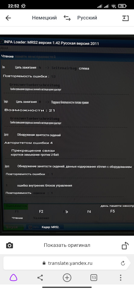

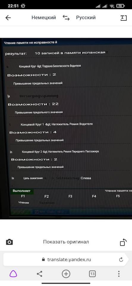

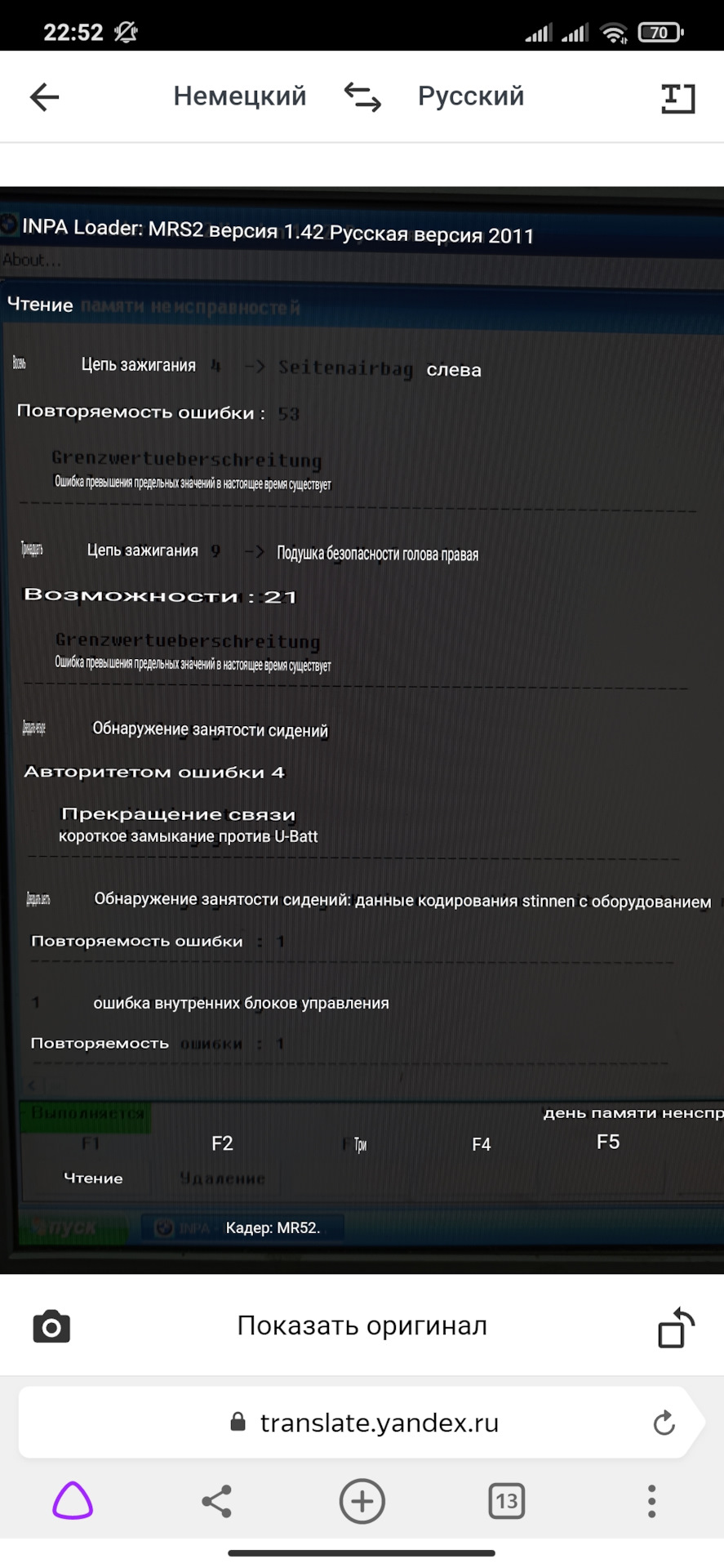

Но радость была не долгой… Отъехав от гаража буквально на полкилометра, ошибка загорелась вновь! Твою ж маму… Подключаю диагностику и вижу следующее:
Сразу вспомнились скрутки под водительским сиденьем…Удаление ошибок помогло, но ненадолго — с утра сел в машину, чуть подвинулся на сиденье и ошибка опять загорелась. Ладно… Ждем свободного времени и снимаем сиденье:
Установил обратно сиденье на 3 болта пока что, стер все ошибки по блоку. И ошибка ушла насовсем! Прошла неделя и никаких фиаско больше не замечено. Это победа! Теперь я уверен, что подушки сработают. Правда напрягают случаи, когда подушки срабатывают просто так, на кочках, ямах и прочем, но буду надеяться, что данные проблемы обойдут меня стороной. Машина еще на шажок ближе к идеалу. Надеюсь кому — то помогу записью. Если что готов помочь с кодировкой блоков ABS, Airbag, IHKA, LCM, пишите если надо будет.

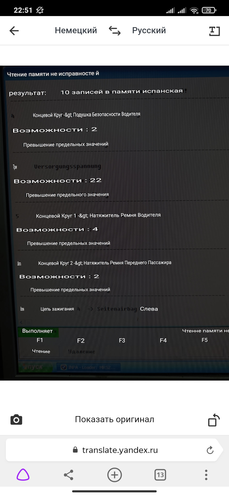

После мойки загорелся беременный мужик, перечитали работать регулировки руля, сидения и обогрев сидения. Полез под сидение — неплотно защелкнута фишка. Видимо мойщик двигал сидение, и фишка отошла, пропал контакт. Фишку одел, все заработало, но мужик гореть остался, ошибка не скидывается. В блоке mrs горит ошибка 2 и ошибка 240. Теперь мне только менять блок?
Если блок мрз3 то да. Если блок мрз4 то надо бобром залить дамп чистого блока. Его можно найти в интернете по номеру блока. У меня был один какой то, как раз с более новых толи е53, толи е46, номер нужен.
Блин у меня mrs3. Получается снял с сидения фишку — меняй блок ?
Ты же снял на подключенном акб, плюс зажигание включил, вот и прописалась. Мрз3 вообще ненадежные штуки. Я один поменял, дак он потом в -30 начал ошибку зажигатт

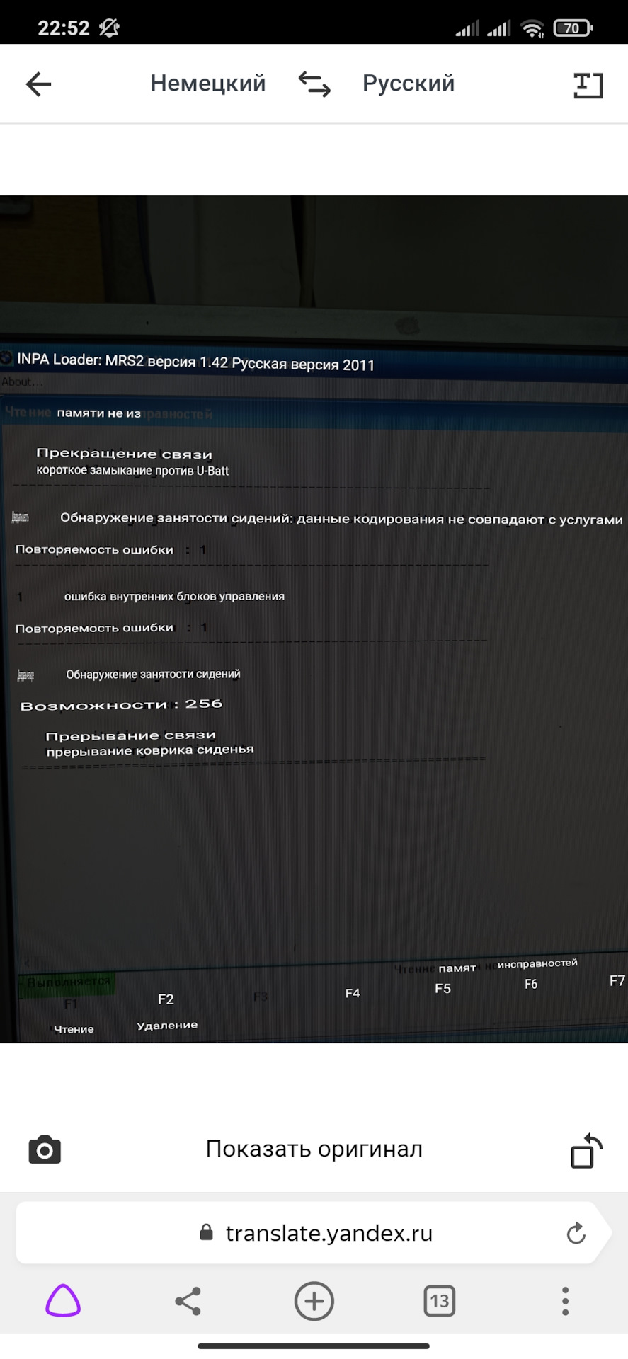

Я новичок в этом "программирование" мат присутствия который я поставил он его видит. И с обманкой также не могу удалить ошибки. Может блоку конец?
Видит то видит, но он может валится в ошибку когда кто то садится на сиденье. Его нужно отключить физически (черная коробка под сиденьем с синими надписями) и отшить программно через нцс експертентул. Плюс я вижу яндекс переводит внутреннюю ошибку блока. У меня третья версия блока стояла и ошибка была 240. С ней надо блок менять. Насколько знаю только 2,3 версии без программатора не оживить

Привет! Подскажи пожалуйста, я водительский стеклоподъемник менял, и подушку снимал, теперь горит ошибка по ней и не могу сбросить, что могло пойти не так Ума не приложу …
Мм надо читать, главное чтобы внутренняя ошибка блока не подписалась. Если прописалась — то только через программатор или замену блока. аккум снимал когда отрубал подушку? Если нет — то это нормально что ошибка выпала
Я отсоединял клемму, но после подключения, не была подушка подсоединена, и я зажигание включил. Подушка загорелась, я опять снял клеммы, и подсоединил подушку, но ошибка в итога осталась…:(
