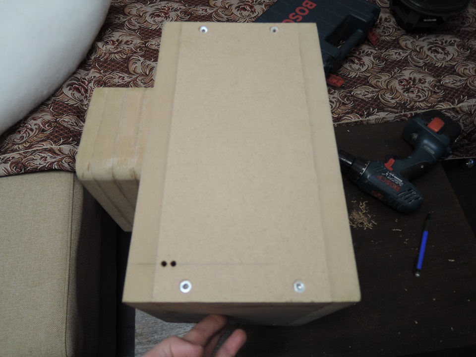

Доброго времени суток, дорогие форумчане. Идея и наброски сделать этот саб появились еще около 3х лет назад, но свободное время появляется очень редко. Итак: корпус было решено делать закрытым, материал 24мм мдф так как он достался нахаляву, исполнение в крыло (насколько это можно было подогнать). Динамик был выбран Hertz ES 250.5, ввиду того что я считаю продукцию этой фирмы оптимальным сочетанием цены и качества. Саб был взят однообмоточный, так как питать его будет 4х канальник, а мосты у 4х канальников редко работают на 2 ома. Вам, дорогие читатели, к сожалению достанется только последняя часть фото. Изначально был процесс макетирования из пластика. Сидел в багажнике с ножом, скотчем, транспортиром, угольником и пластиком. Не снял потому что, параллельно занимался работой, ну никакого время на фото не было — извините. Когда пластиковый макет был готов отнес его домой. Там всё тщательно обмерил и перенес заготовки в corel draw. Вырезал всё на фрезере чпу, это моя дополнительная специализация на работе). Потом поклеил и собрал всё на евровинты. А теперь финальная часть.
сверлим отверстия под кабель
клеим бипласт
вырезаем
качественно паяем и закрываем термоусадкой
набиваем распушенным синтепоном
прикручиваем саморезами и потом обрезаем остатки материала
Готовый продукт
Ставится всё будет на жесткий пол, он готов, но оформить фотографиями пока времени к сожалению нет. Есть чертежи в кореле, но их тоже надо оформить. Всему своё время))

Как динамик? Стоит брать?
Я раньше работал продавцом всей этой техники — поэтому сравнить мог много с чем, включая топовые Focal, JL audio, Audison, Morel и т.д. Этот брал перед подорожанием тыщи за 3,5 вроде по своим дилерским ценам — как оптимальный цена — качество. По сегодняшним ценам меня бы жаба задушила) На свои деньги играет конечно)
Работа восхитительна!особенно задняя стенка понравилась.такой "пирог"наверное хорошую жёсткость консткрукции придаёт?как саб кстати?на такой же смотрю.до этого какие были?как в сравнении?
какой объем короба?
Привет) А для чего набил синтепоном? Я просто недавно тоже переделал саб в такоее же место, сделав его закрытым типом, расскажи подробнее))
при нагреве изменяется плотность воздуха и в первом приближении динамику кажется что объем короба больше, а для закрытых коробок чем больше объем — тем ниже частота
Спасибо за инфу- не знал такой тонкости!))
