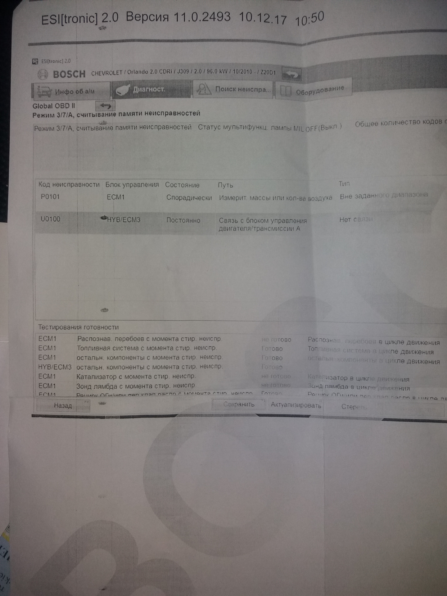

Это мой первый пост на этом авто и уже с вопросом .
Опишу ситуацию — машина едет отлично — к езде вопросов нет НО, периодически начала выскакивать ошибка — загорается желтый чек "авто и в центре ключ гаечный" и выбивает ошибку код 84 . Это происходит исключительно в моментах нажатии педали газ.
После этого машина теряет мощность — едет но не дает ускорятся .
Эта ошибка начала высвечиваться уже на второй день после покупки авто ! При том, что в день покупки был сделан комплекс проверок с компьютерной диагностикой на BOCH сервисе, ошибка на день покупки вообще отсутствовала и не высвечивалась в течении дня при проезде 50ти км .
На второй день позвонил прежнему владельцу и "О хвала всевышнему, он вспомнил ! .", что была подобная ошибки и он ее просто сбивал нажатием кнопки "МЕНЮ" на ручке включения поворотов и ОНА ПРОПАДАЛА. Я естественно манипуляцию повторил — все работает .
Теперь вопрос к вам, знатокам — ЧТО это за ХРЕНЬ и с чем ее ЕДЯТ ? И почему кнопочка "МЕНЮ" на нее емеет такое влияние ?! нажимаешь ее и какое то время она не высвечивает машина молчит и едет, но в какойто момент при сильно нажатой(больше среднего положения) педали она может опять загореть .

Я в воскресенье был на том же ВОСН сервисе, опять подключили . Ошибка прочитана, но отчет в машине сейчас посмотреть не могу что там написано. Завтра гляну-сфоткаю.

Вот заключение диагностики. Ошибки по факту не было а в памяти осталась
Бош сервис такая себе контора. Плавающий глюк.
gmel
А больше нечего в этот момент не происходит?
да нет, просто падает мощность . Бывает сама по себе пропадает ошибка, а бывает горит какое-то время пока не нажмешь кнопку МЕНЮ .
