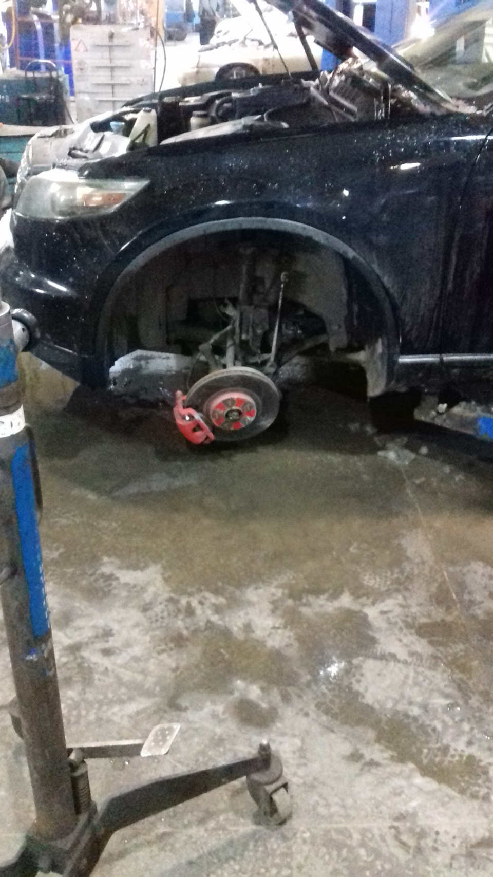

Доброго времени суток. В общем цель изначально была немного смягчить подвеску. Прошерстив просторы инета нихрена не нашел. Замена толь каяба газ. Из газмяса толь BORT. Выбор велик )) решил пробовать. Про замену задних тут: www.drive2.ru/l/484671323667170134/

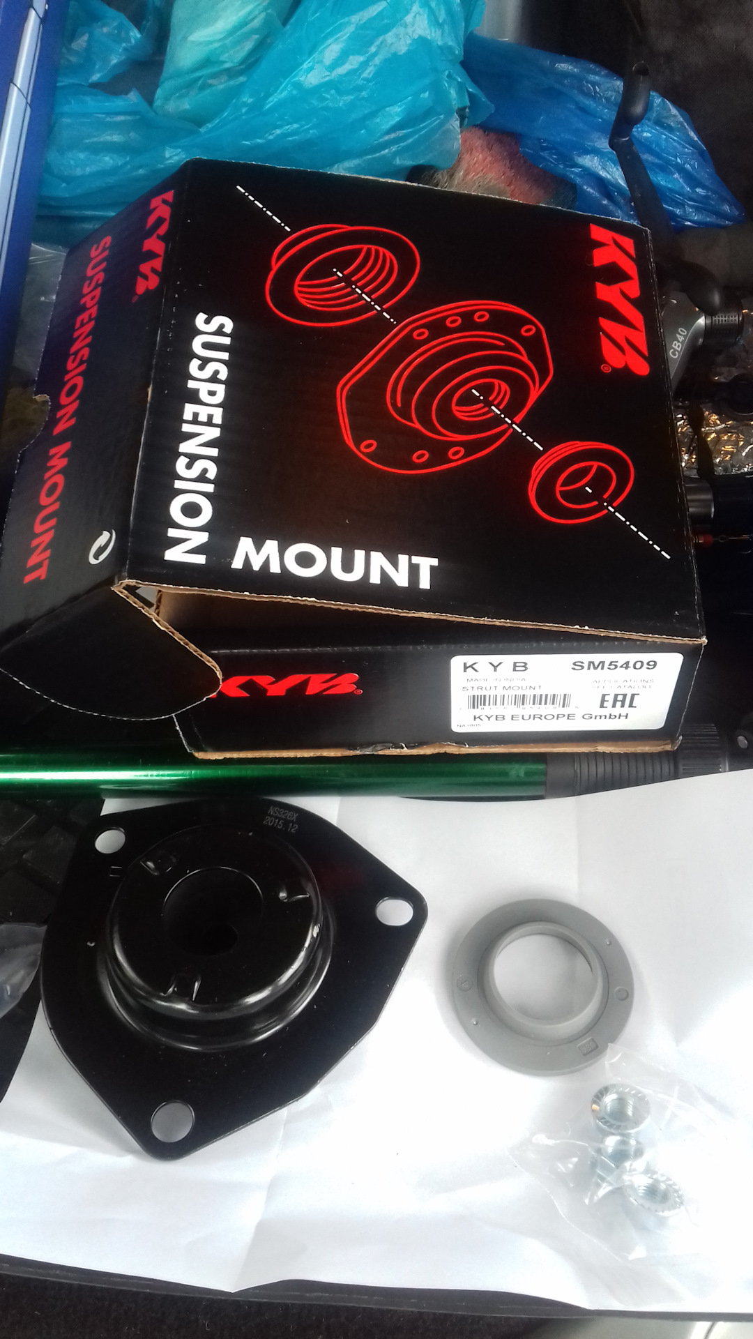

На днях установили перед, так же сменили резинки уплотнители, что стоят между пружиной и амортом. Нижние ждал пол месяца, почему то оказались редкость, заказывал с эмиратов. Верхние есть на складах в РФ. Ощущение от этих амортизаторов нормальные. Из плюсов: Лучше глотает мелкие стыки. ( я езжу на 20х, изменения очень заметны при переезде например трамвайных путей).
Из минусов: на трассе по волнам пустой зад немного играет, в городе все норм. Но тут на любителя и зависит от водителя.в целом пока доволен.

А номер можно опорника каяба в сборе
Спасибо большое
Всегда рад помочь ✌

Опорная чаша только одна?
Которая осталась в сборе? Да одна.
