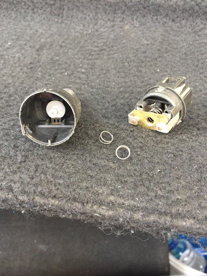

Речь пойдет о Датчике тормоза педали(лягушка).
Можно сказать о его поломке так бы и не узнал если бы не EML-327!
Началось все с того что ехал я с района в город ехал км 120 и начала пропадать тяга!
Резко падать обороты, что бы опять поехать нужно было отпустить газ и обратно нажать после этой операции становилось все прекрасно!
доехав до города мне это не понравилось, начал смотреть в инете причины!
На просторах вычитал что это может быть датчик заслонки! потом нашел что возможно это из за того что поставил диодные задние фонари!
и последнее это было датчик тормоза(лягушка)
и на следующий день мне пришел как раз EML очень во время!
проверил и действительно
ошибка Р0504 Расхождение сигналов датчика тормоза А и В
я конечно же попытался скинуть ошибку но проехав пару метров она опять загоралась)
поехав купив новый датчик принялся ставить)
сняв старый датчик разобрал его!
Оказалось действительно причина в нем! пружинка внутри датчика была сломана!
установив датчик предварительно скинув ошибку проехав опять не большое расстояние чек опять загорелся!
и опять та же ошибка!
снял датчик вскрыв его пружинка на месте, только потом допер что его нужно отрегулировать по высоте)
Регулировка проводится таким образом:
1. закручиваем датчик до тех пор пока не начнется опускать педаль тормоза, это будет видно на глаз!
2. затем стоит чуть открутить(для того что бы был свободный ход)(меньше износ датчика)
3. все это дело закрутить ключём на 19
вот после этого и чек не загорался и газулька работает в идеале!

Вчера и у меня такая проблема была. Чек не горел (приборка с навигацией). В ВК в группе ЛпС подсказали. Разобрал прозвонил отремонтировал
обратно поставил.
Цена нового 120 руб)
я не стал заморачиваться)
тем более гараж был не рядом и не факт что нашел бы такую пружинку)
Я просто контакты почистил. В ближайшее время поменяю.

Поменял по инструкции)) ещё не выезжал, но по диагностике показывает, что педаль не нажата, а до этого была нажата постоянно.
Ну уже что то!
Чек скинул?
Скинул, попозже на заправку поеду, посмотрю как чего ;-)
Отпишешься)
Всё, порядок! Остались ошибки 133/134 датчик кислорода.
