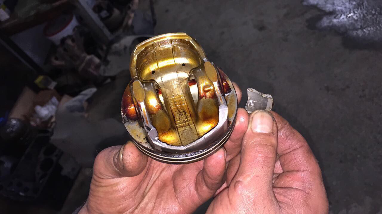

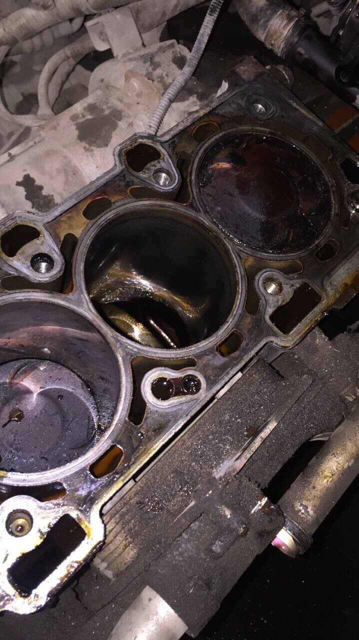

Предысторию я думаю все уже читали, стучал двигатель загнал в сервис диагностировали смерть фазовращателей, сразу был куплен комплект грм, фазовращатели, сальники, прокладки. После замены всей это приблуды стук на холодную пропал но при нагреве не изменился, скинув поддон обнаружили кусок юбки поршня в 3 цилиндре, повезло что не затянул с этим стуком и цилиндр не задрало. Сегодня купил поршень за 2500 оригинал, кольца 4000 оригинал и трубку подогрева дросселя. Сегодня все соберут и выложу результат проделанной капитальной работы. Надеюсь что такого больше не повториться. Ах да сервисмэны сказали переходить с оригинального масла на что либо другое и поэтому вопрос кто какое масло льёт?

Объясните, что произошло с поршнем?
Как такое возможно?
Брак?
Скорее всего брак поршня, потому что поршень не был с фиолетовым оттенком значит не был перегрет, либо образовалась микротрещина причина естественно тоже не понятна. Но пришлось заменить все от фазовращателей с ремнём грм и сальниками до поршня.

А как интересно масло связанно с обломом юбки? Юбку у тебя обломило скорее всего из-за детонации или просто поршень своё отходил. Шатун смотрели прямой?
Не нужно связывать одно с другим. Просто посмотрите на поршень со следами солидола, масло не моет двиг, поэтому они посоветовали его сменить.
