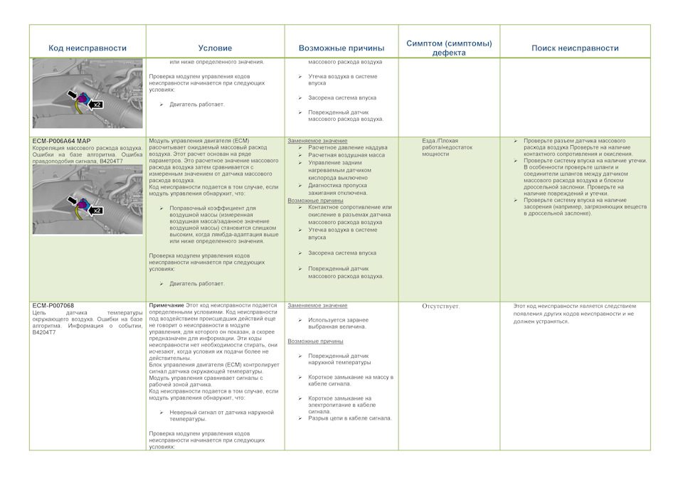

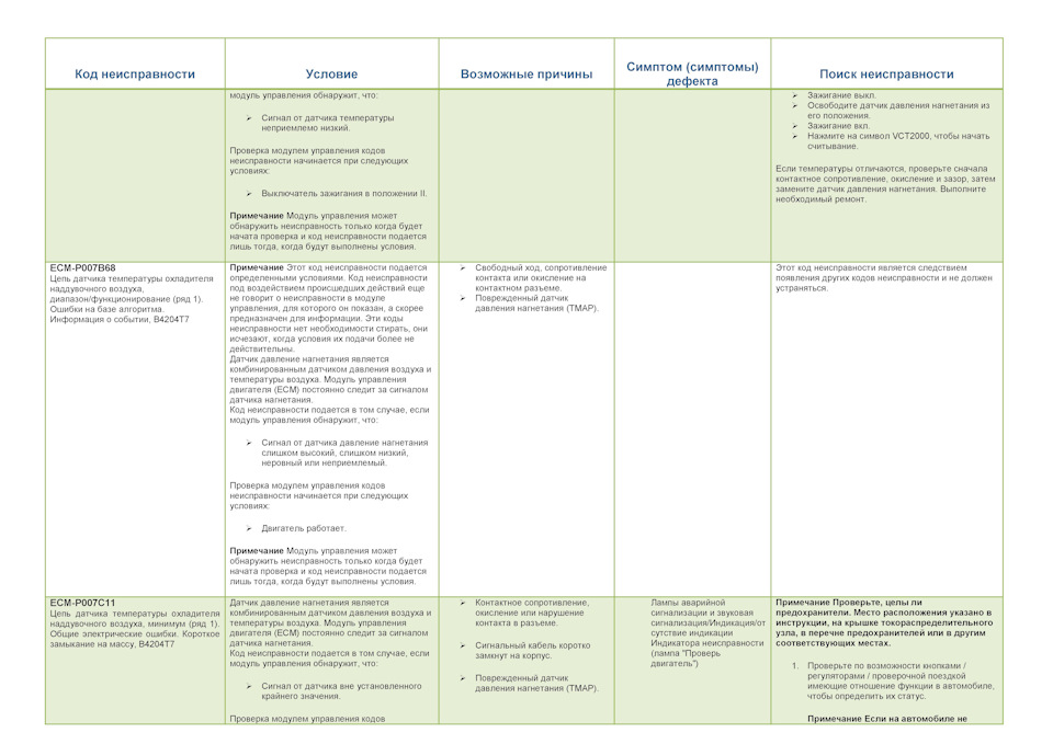

Итак, начинаю серию постов касательно кодов ошибок при диагностики наших коней, зачем это нужно? Электронная архитектура современных машин состоит из десятка модулей управления которые вычисляют, расчетные значения на основе данных стекающихся от десятков датчиков производящих измерения и контроль за системами машины. Считывать информацию с этой достаточно разветвленной сети могут далеко не все диагностические приборы, у нас вольвоводов таким прибором является DICE работающий в связке с программным обеспечением VIDA, этой системой диагностики используют многие станции обслуживания, диагностируя и выявляя причины неисправности.
В каждой последующей части будет приведен перечень кодов ошибок, чтобы легко можно было найти их в поисковике.
Данный материал поможет выявить причины ошибки и наметить способы ее устранения, избегая запросов в пространство, а что это может быть? у меня стучит там и там… Запомните без диагностики и считывании кодов ошибок (в том числе и истории ошибок за период времени) Вы мало того, что потратите кучу лишней монеты, так еще и нарушите то, что трогать вообще не нужно было. Итак, делаем диагностику локализуем поломку и выполняем ремонт.
Поехали.
Перечень кодов:
ECM-B10A200; ECM-P000A71; ECM-P000A92; ECM-P000B71; ECM-P000B77; ECM-P001013; ECM-P001313; ECM-P001313; ECM-P001678; ECM-P001694; ECM-P001778; ECM-P001694; ECM-P003013; ECM-P003111; ECM-P003212; ECM-P003613; ECM-P003711; ECM-P003812; ECM-P00531B; ECM-P00541B; ECM-P006921MAP; ECM-P006922MAP; ECM-P006A62МАР; ECM-P006A64МАР; ECM-P007068; ECM-P007216; ECM-P007317; ECM-P007B16; ECM-P007B17; ECM-P007B21; ECM-P007B22; ECM-P007B26; ECM-P007B68; ECM-P007C11; ECM-P007D12; ECM-P008753; ECM-P008762; ECM-P008852; ECM-P008862; ECM-P008962; ECM-P008964
