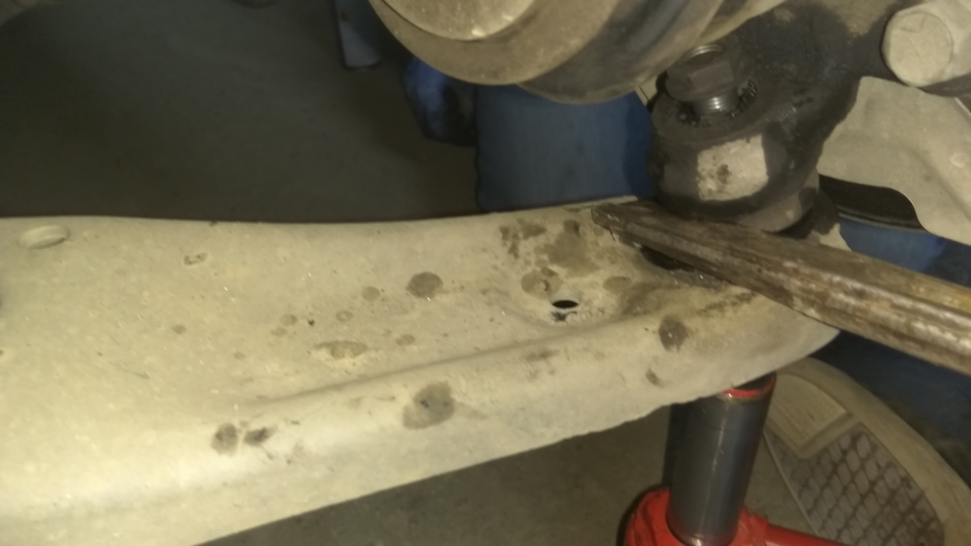

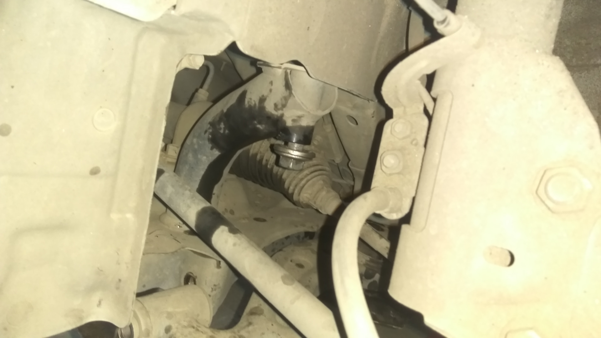

В общем самое сложное при снятии рычага — это снять его с шаровой опоры. Т.к. бить машину жалко, поэтому выбираем способ с помощью домкратов, зубил и аргумента монтажки.

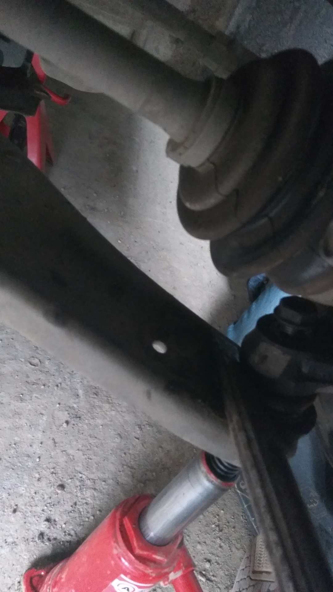

Так, для начала вывешиваем машину на подпорки и снимаем колесо. Далее срываем гайку, которая держит поворотный кулак на шаровой, но не откручиваем до конца и начинаем домкратить рычаг, сжимая стойку.
Когда сжали стойку, подсовываем зубило между поворотным кулаком и рычагом и резко убираем домкрат, который держит рычаг и за счёт разжатия стойки у нас всё разъединяется.
Ну собственно потом откручиваем ещё пару болтов и рачаг у нас в руках. Это был правый рычаг, потом переходим на левый и тут на ждёт подвох.

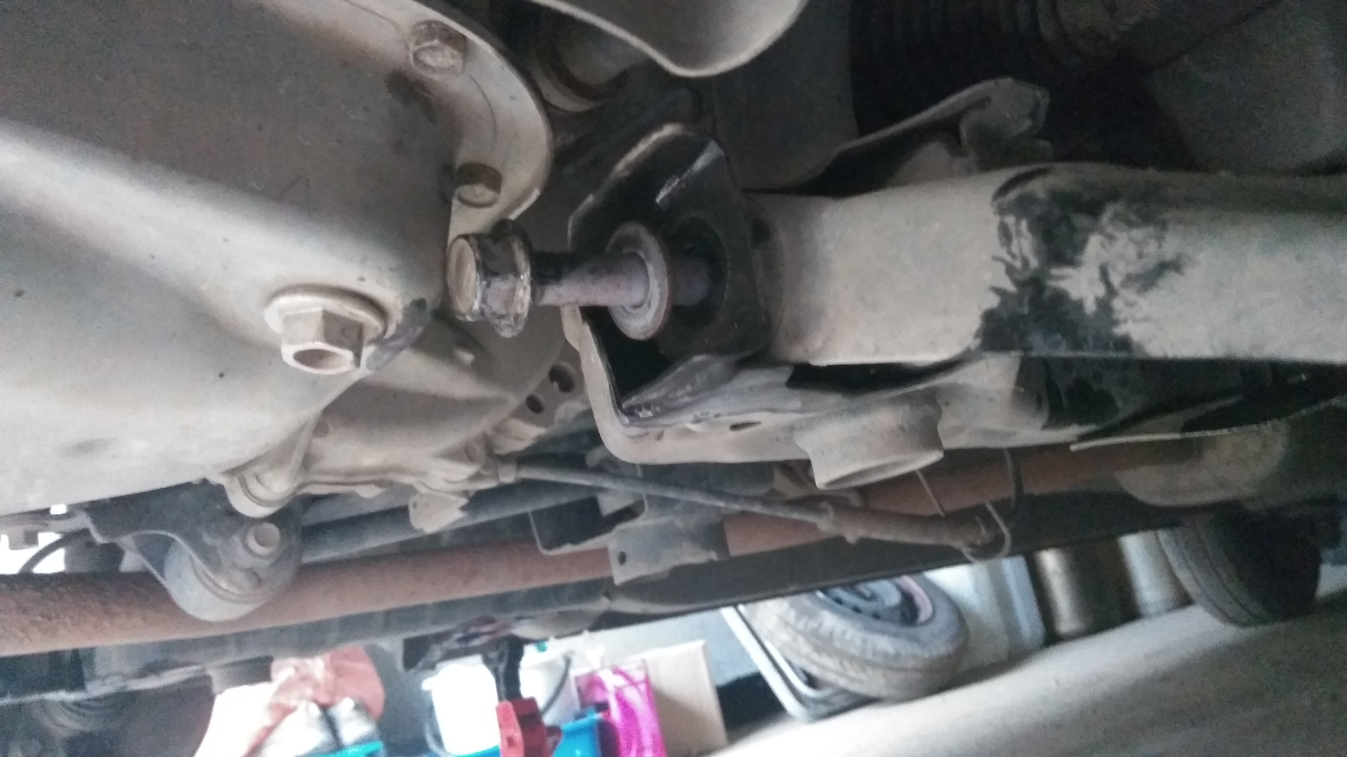

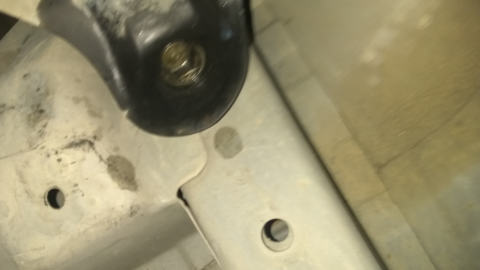

Ну собственно опять какая-то незадача случилась и вытащить болт мешает поддон автомата. так что берём в помощь ещё какую-то мать и начинаем снимать подрамник. Держится он на трёх болтах — один откручивается вместе с рычагом.
Второй находится за стойкой.
Третий за моторным отсеком.
Сам подрамник надо опустить буквально на сантиметр, что бы вытащить болт.
Поупражнявшись с ключами и домкратами аккуратно приопускаем его и вытаскиваем второй рычаг.

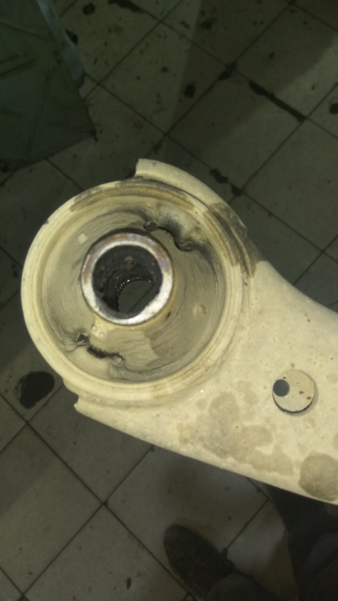

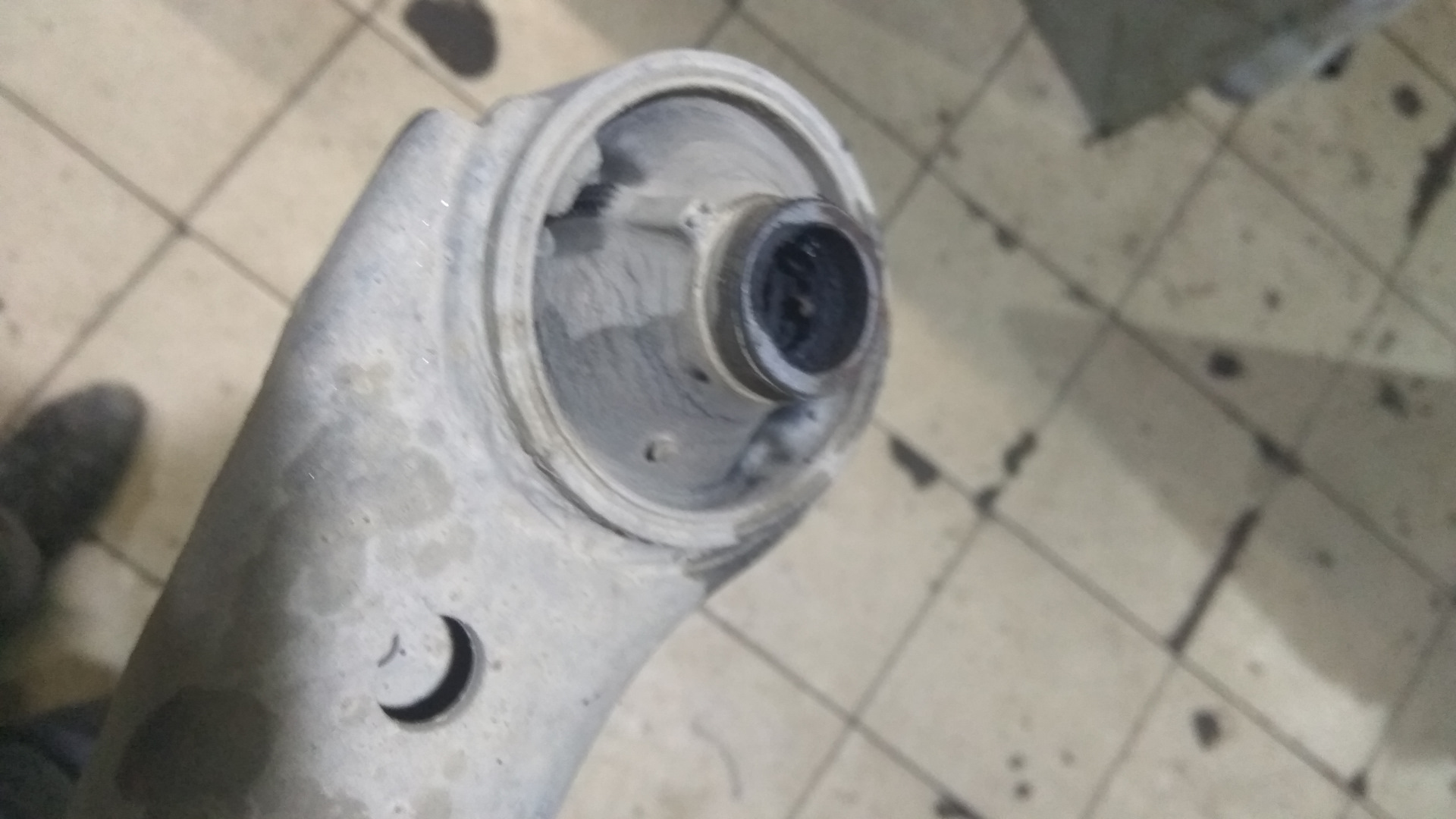

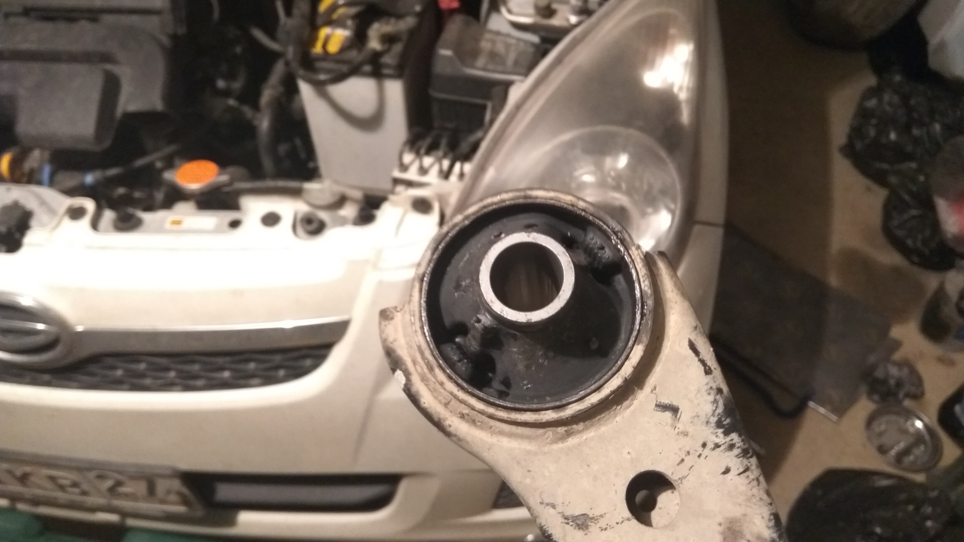

Собственно состояние сайлентблоков.
Ну в целом ещё можно было ездить и ездить, но раз сняли то меняем)) Для этого просто едем в ближайший сервис и там на гидравлическом прессе нам всё красиво меняют.
Теперь собираем всё обратно и радуемся тому, что хуже не стало)) т.к. в целом каких-то невероятных улучшений в подвеске я не почувствовал. Но зато теперь можно быть спокойным, на их счёт.
