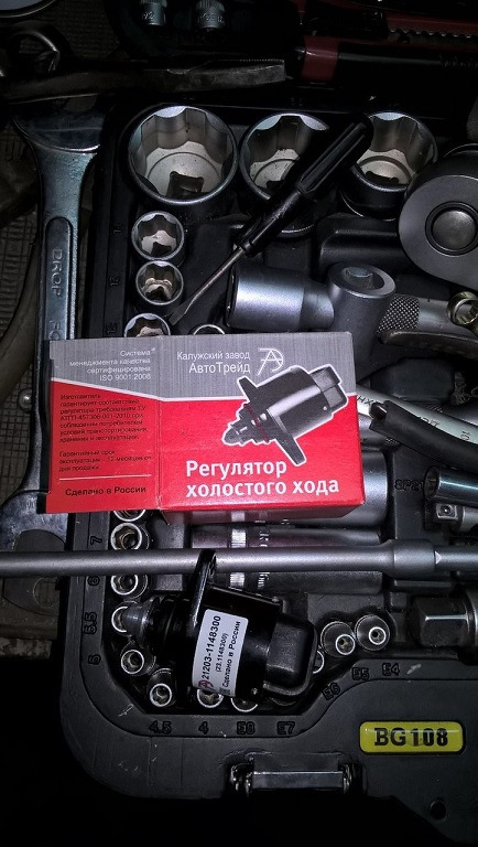

Ребят подскажите какой датчик стоит рхх на ниве Шевроле 2004 говорят там они разные
Бери любой, но сразу договаривайся, что обратно примут, если что. )))
Я купил новый как на фото.
Брал такой, на замену штатного, того, что на фото у тебя. Уже почти год, полет отличный, обороты не плавают.
Спасибо
Калугу бери
Кстати, как вариант спасибо, завтра заеду поинтересоваться.
Тогда, из личного опыта, бери у официалов. Там будет точно оригинал. А так можно будет долго перебирать их, пока не попадется хороший.
У официалов нет в наличии, я в общем то так и думал, что там гемморой какой-нибудь будет, взял калужский, вечером поставлю, посмотрим.

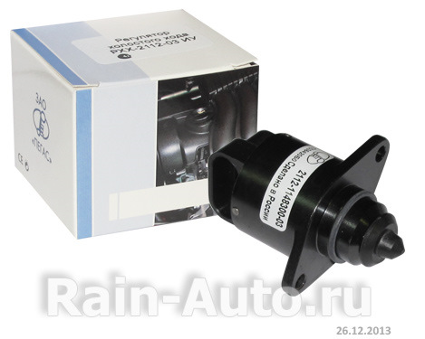

"Пегас" Кострома, www.electromeh.ru/production/Autovaz/index.aspx
Много хвалебных отзывов про калужский слышал. Но опять же, вроде и подделок много.
Спасибо, учту.
Пегас)
Пегас, я так понимаю и есть АвтоВАЗ?

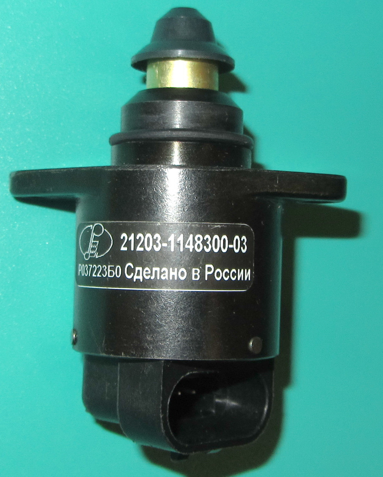

Пегас типо такого выглядит
такой как на фото у меня с завода стоял и я такойже и поставил, и то менял для профилактики, пробег 145000 км.
Спасибо, тоже склоняюсь к Лада деталь.
