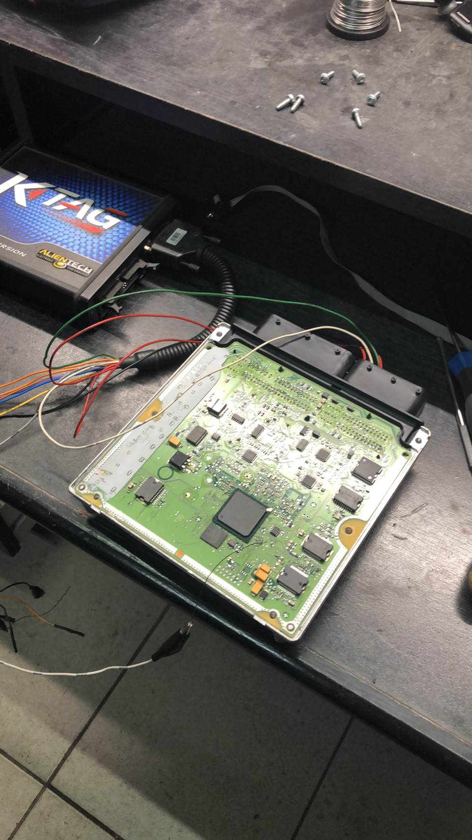

Периодически проверяю машину Rheingold и как то раз выскочила ошибка 002766 DME "Нейтрализация СО2". Звонок Андрею из "ТурбоЧип" www.drive2.ru/o/Turbochippro, который предположил, что наступает скорая кончина катализаторов, как раз пробег уже за 100 тыс. и типа пора резать, не дожидаясь перитонита ))) Предварительно проговорив детали предстоящей операции, назначили день.
Собственно сам процесс описывать не буду, по фото все видно. Пока Николай занимался катализаторами,
В результате, звук работающего двигателя не поменялся, Эко-тюнинг — это новейшая чип-прошивка, затрагивает кучу параметров и в итоге, сокращается расход топлива на 15-20% и вырастает крутящий момент +15 нм к стоку. Особых чудес не жду, время покажет, соответствует ли заявленная экономия топлива или нет, а так, машина поехала бодро и перестала задумываться при нажатии на педаль.

Прошивка с ЭКО-чипом 12 тыс, работа 3 тыс, пламегасители покупал в Планета Железяка 1700₽ каждый.
Привет, что по деньгам вышло? У меня ошибка 276А вылазит.
