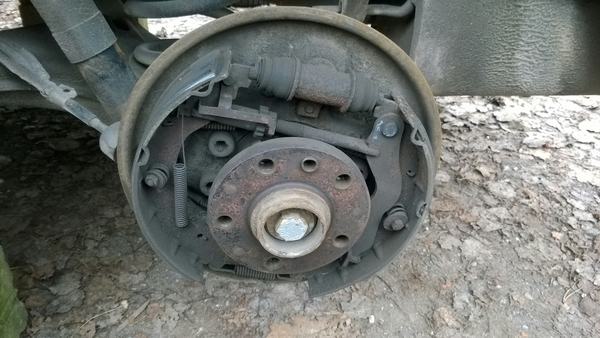

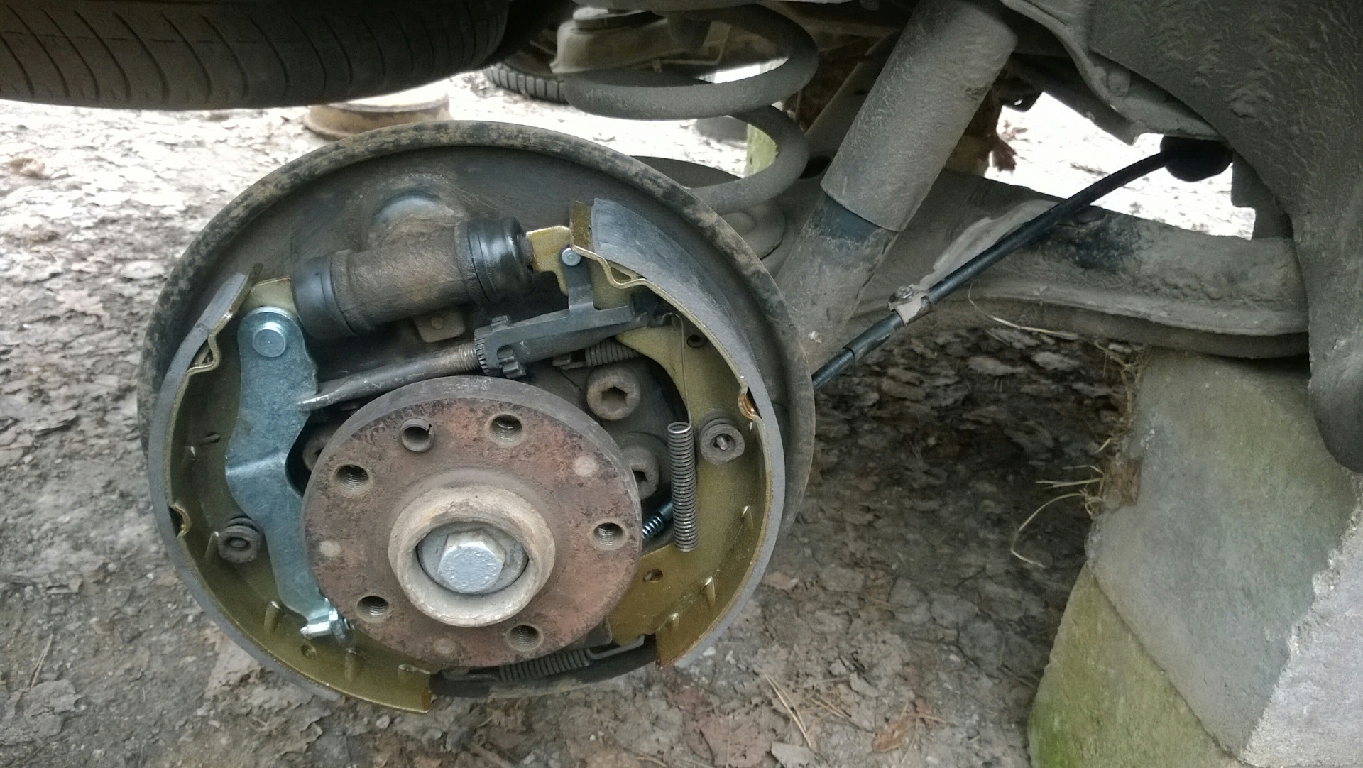

Собираем, всё просто. Интуитивно понятно и без гемора. Вот результат…
Если заметили… На этой фотографии, если посмотреть на тормозной цилиндр, то можно заметить… Что левый пыльник раздут.
Я на него пальчиком, а он как-будто накачан.
Вот и замена цилиндрика необходима. Благо полез, а то был бы мне нежданчик на дороге.

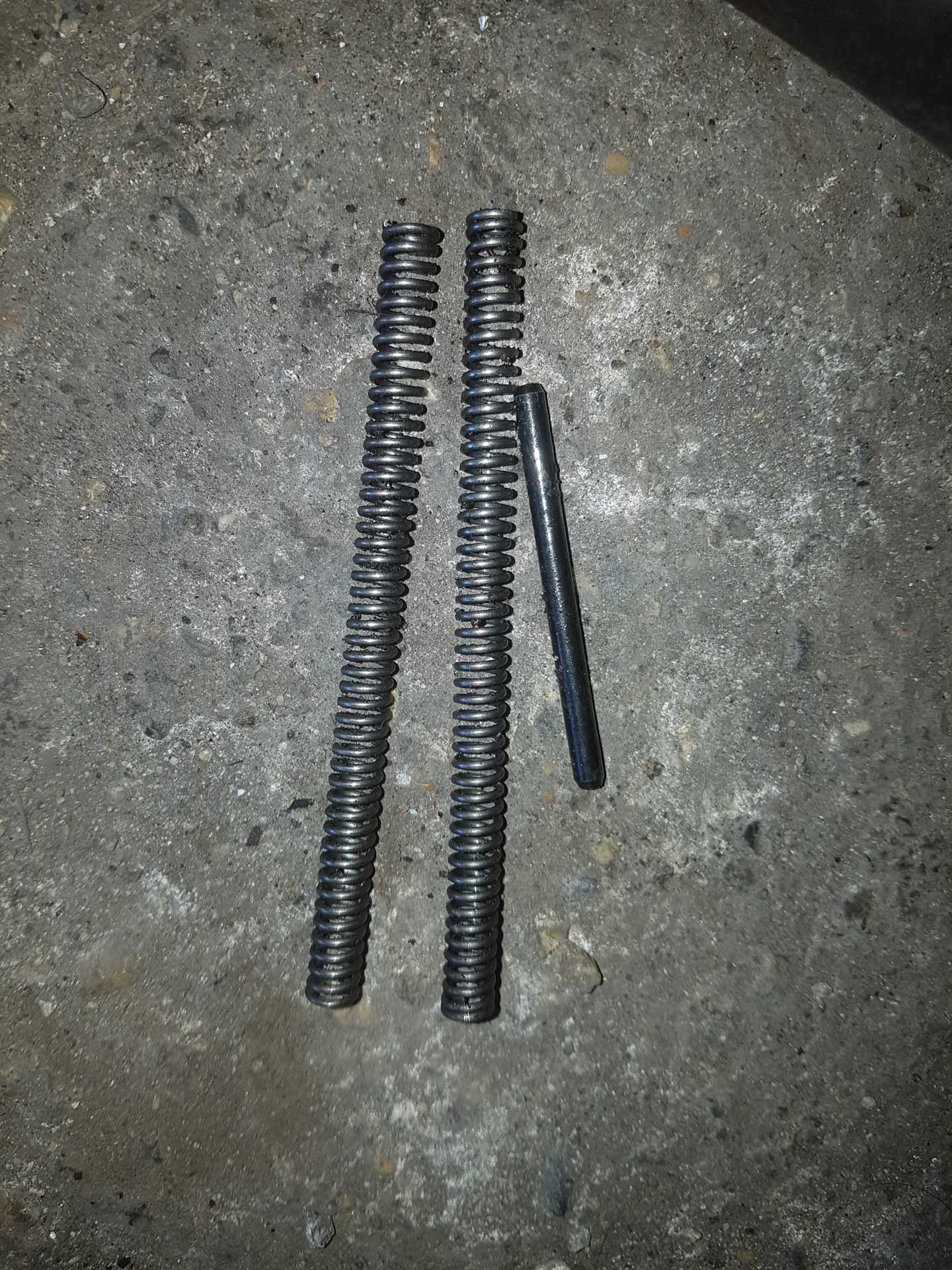

Ребята привет вы не знаете где стоит эта пружинка? Также разобрал задние барабаны чтобы сделать полную ревизию и с каждой стороны выпали такие пружинки. В обеих стержни короткие.
Хороший обзор ремонта. Колодки LPR мне нравятся уже много на них проехал они мягкие и тихие нет ни свиста и ни каких звуков и диски после них как зеркало и износ минимальный и нет царапин но тут барабаны и ето не важно. У
меня сзади диски и какие там пружинки и сколько их не знаю так бы под сказал. 👍 И можно посмотреть задние пружини они частенько любят обламыватся особенно тонкие витки.
Мне кажется их утеряли в прошлую замену

На фотках старых и новых колодок не все пружинки есть… Может фоткали после как сняли…
Как разобрал, всё так же собрал. Есть подозрение что нет верхней пружины. Помогите, подскажите
Может быть только верхней и нет. Продаются комплекты этих пружинок для Т4, можно купить и оттуда взять отсутствующие или даже заменить все на новые. Всетаки для правильной работы колодок все пружинки должны быть на местах…
Согласен, и ещё одного возраста
я бы цилиндры оба поменял бы, равномерно будут работать.
Ну я так думаю, оба надо менять. На шкоде оба пошли, здесь тоже самое я думаю
