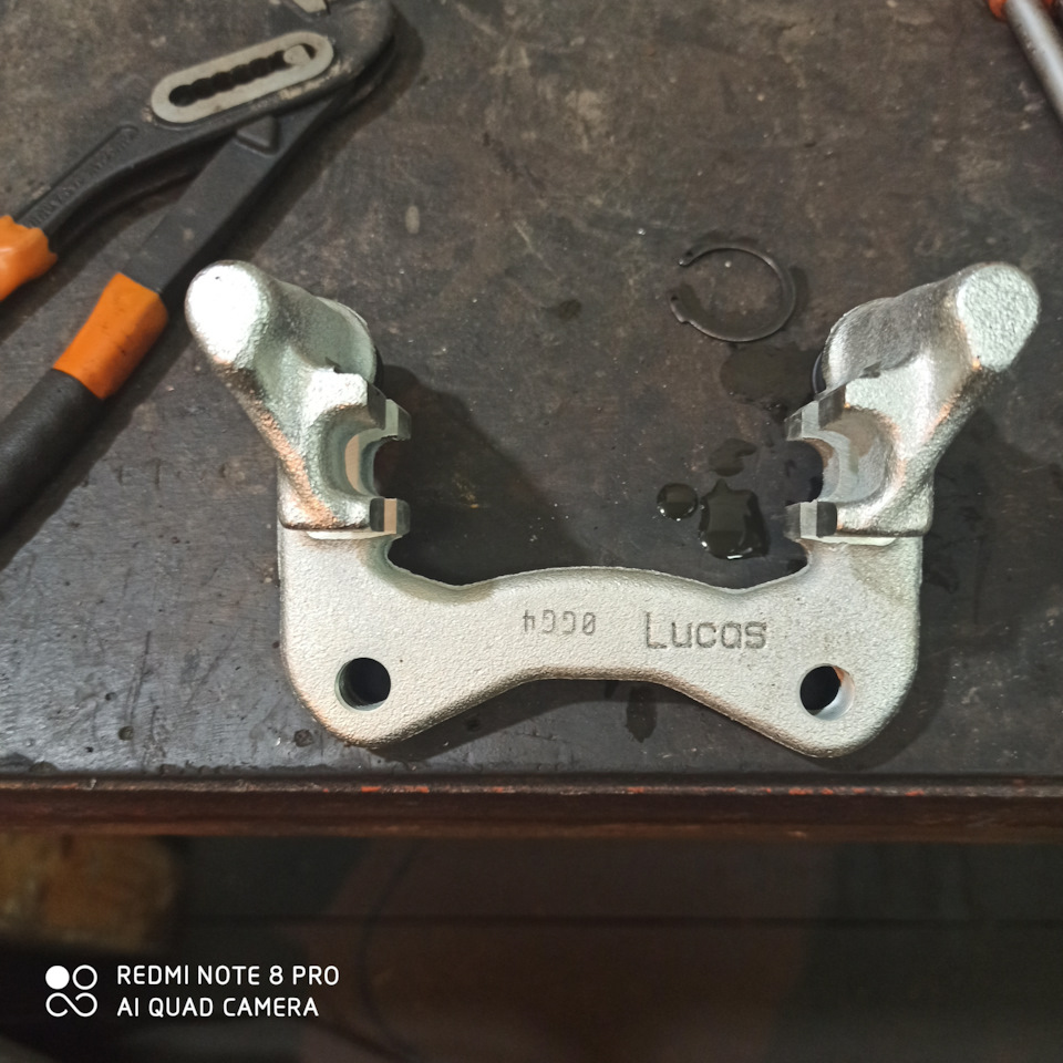

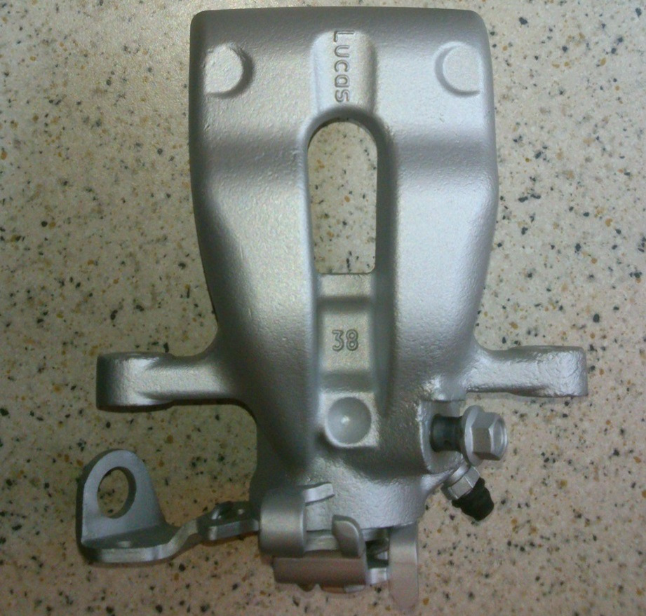

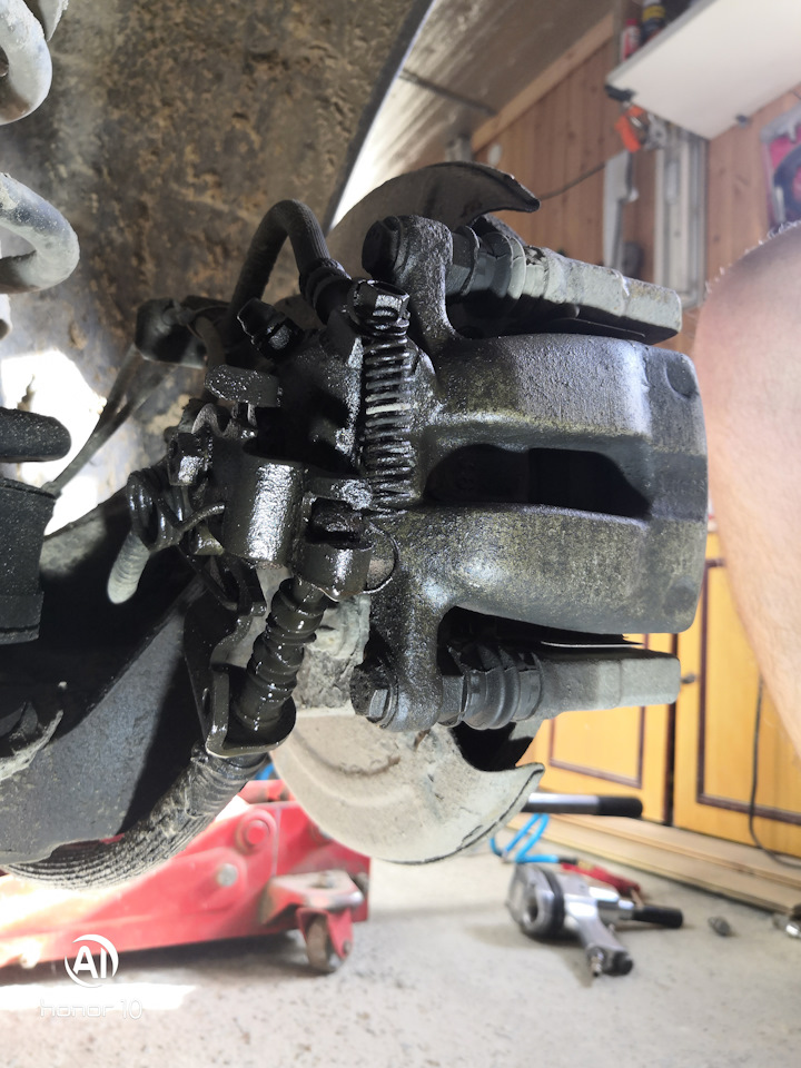

У нас установлены тормозные суппорта Lucas (они же TRW) с диаметром поршня 38 мм. Убедиться или у вас установлены такие суппорта достаточно легко: на самом суппорте сверху написано Lucas, и диаметр поршня. Думаю по фото будет понятно.
Если у вас нет желания перебирать суппорт, можете конечно купить на разборке кота в мешке (кто знает рабочий он или нет), но лучше уж взять новый суппорт TRW: BHN315 — левый, BHN316 — правый.

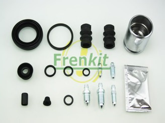

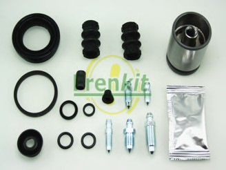

Начну с ремкомплекта Frenkit 238985. Полнейший комплект для переборки суппорта, отсутствует лишь латунная втулка: поршень с механизмом ручника, пыльники прокладки, прокачные штуцера и смазка. Картинка из нета не лучшего качества.

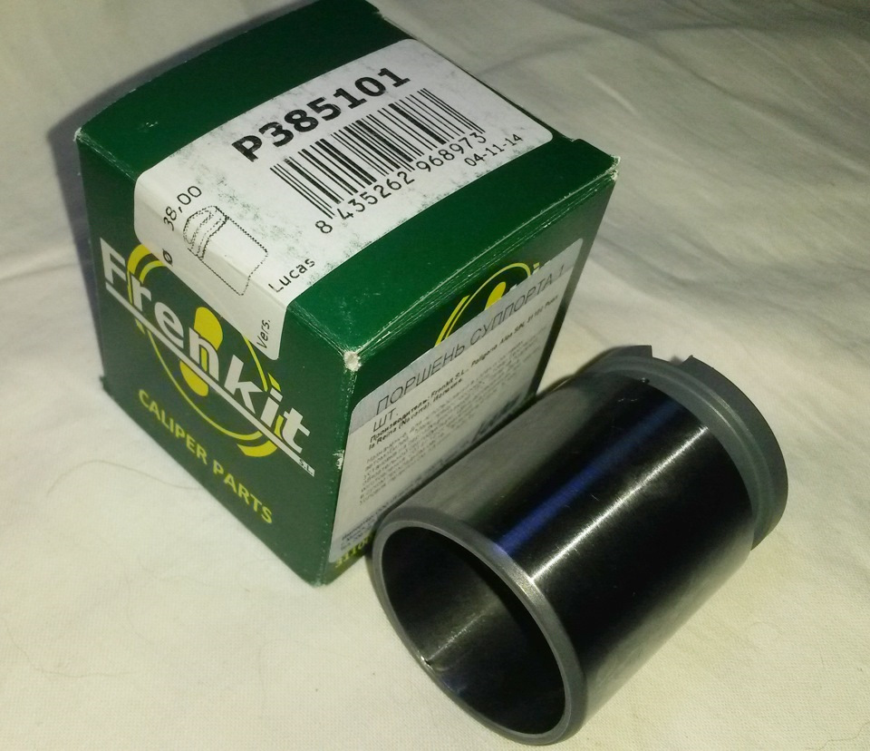

Поршень без механизма ручника Frenkit P385101

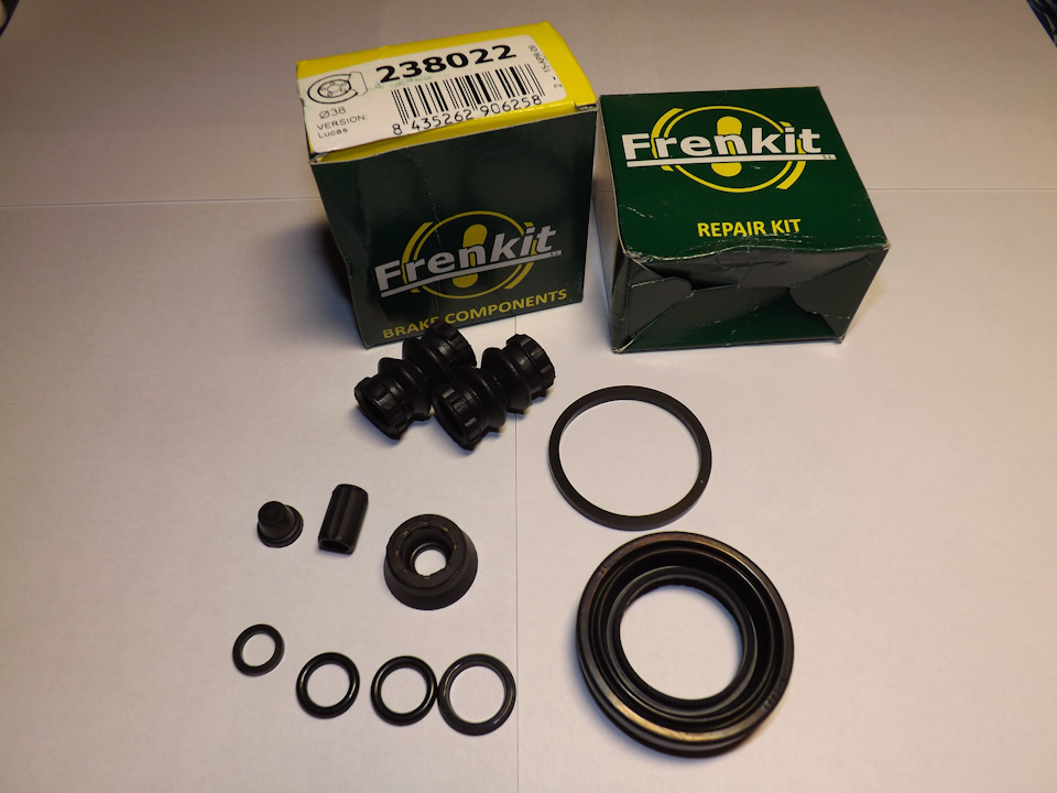

Комплект Frenkit 238022. В нем только резиновые пыльники и колечки. Такой брал себе я и использовал из него только манжету и маленькие резиновые колечки. Пыльник поршня и прокладку брал из комплекта TRW, о нем далее.

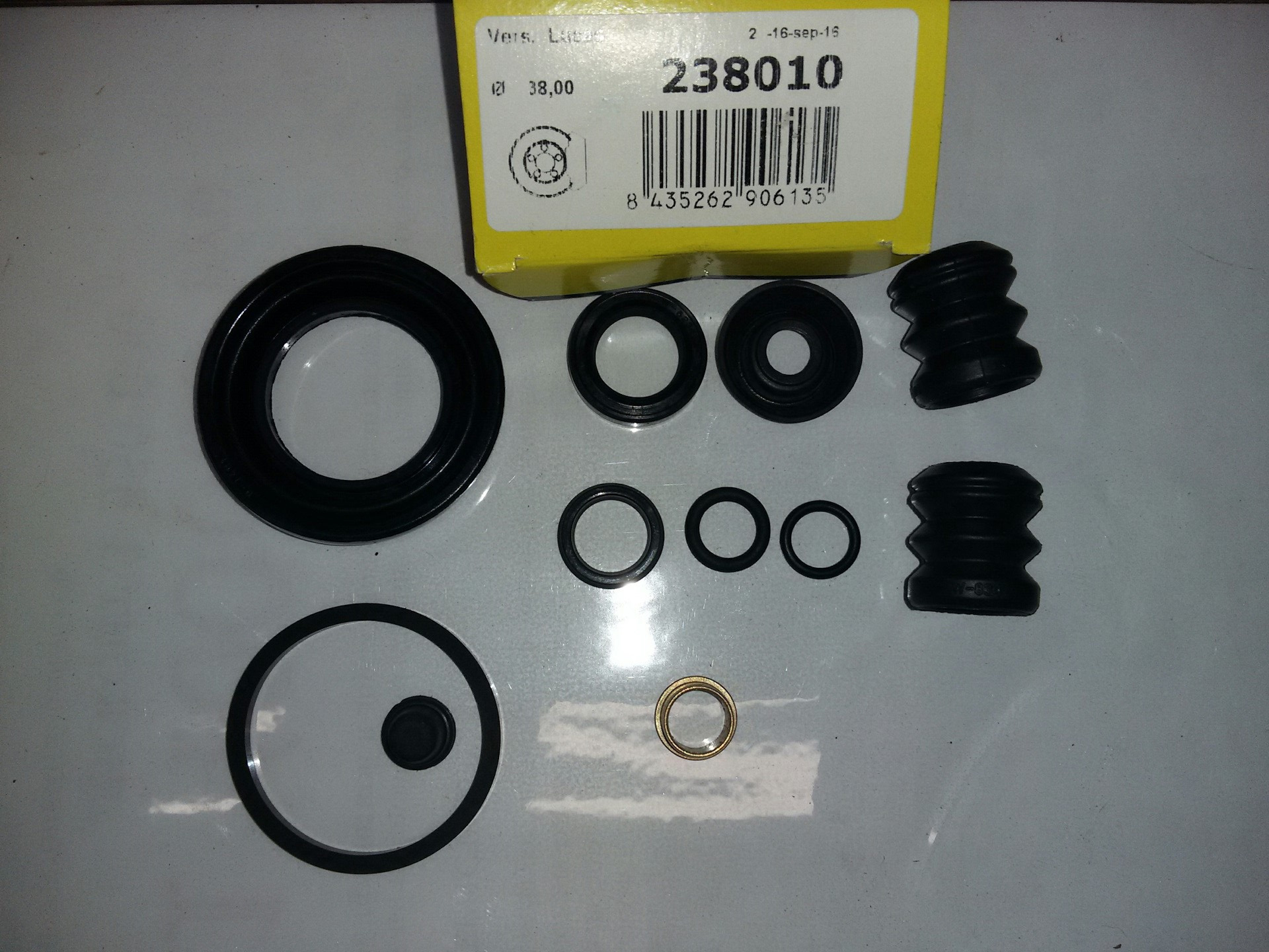

Комплект Frenkit 238010 — отличительная особенность его в том, что с конца 2016 года стал комплектоваться латунной втулкой, но надо проверять ее наличие.

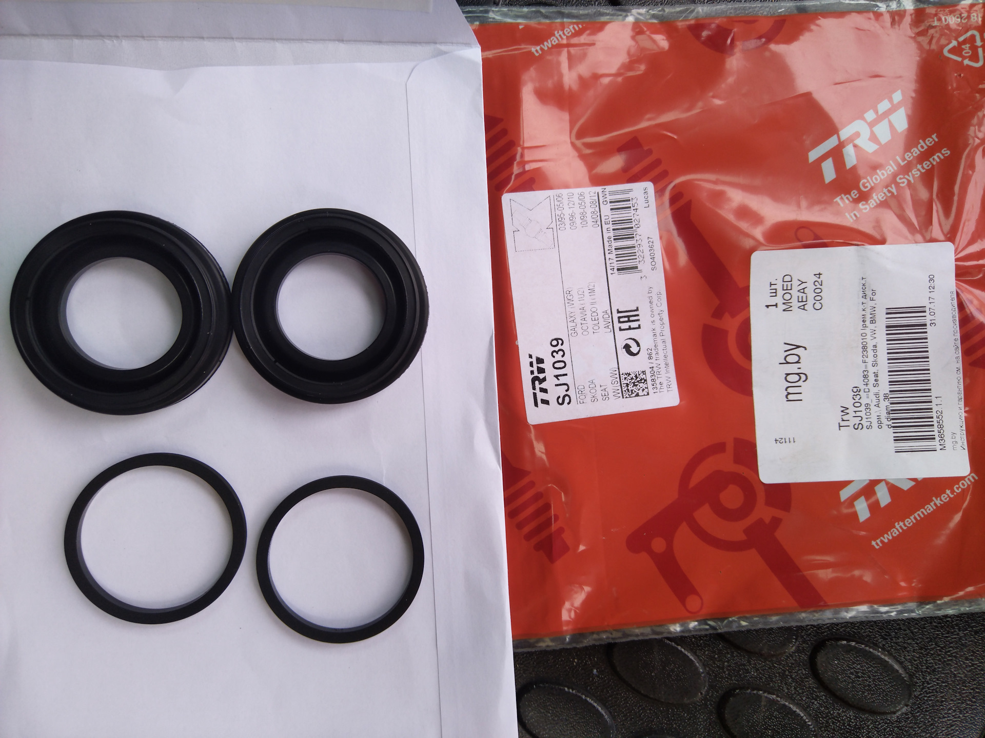

Ремкомплект TRW SJ1039. По факту ремкомплект на 2 суппорта — 2 пыльника и 2 уплотнительных кольца. Именно его я устанавливал на свои суппорта. Пыльники точь в точь с теми, что стояли на суппортах, маркировка абсолютно идентична.

В комплекте 238010 больше не идёт бронзовая втулка, недавно брал, нету😔
В ростеко есть, могу прислать)
Да купить значит надо) свои запасы пусть лежат))
MEL42
а теперь ещё и нет пыльника на механизм ручника! на прошлой неделе купил

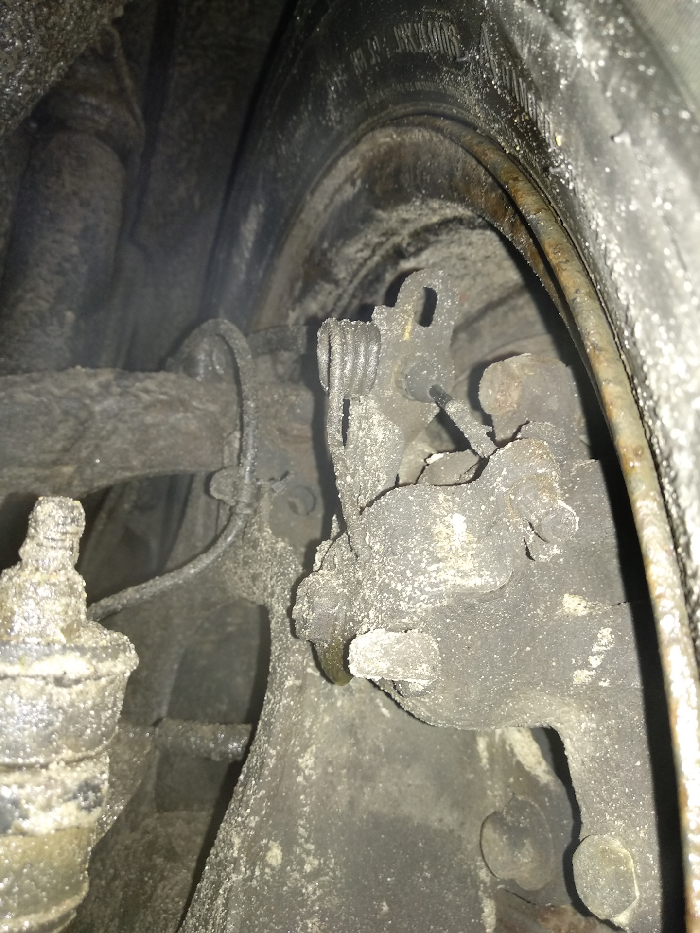

Здравствуйте. Не подскажите, клинит механизм ручника на правой стороне. При отпускании ручника лапка до канца неиуходит.что для этого нужно заменить?трос отсоеденял, проверял без него .нажимал в ручную, все равно не уходит
Добрый. Могу предположить, что попала влага под лапку, шток корродировал и клинит во втулке. Но это лишь мнение, чтобы понять в чем действительно проблема, надо разбирать полностью суппорт и смотреть. Либо менять на новый.
У меня так же не до конца отпускает, мне помогает вд40, все стало на место. Нужно регулярно проливать. Делаю данную процедуру на обоих задних суппортах.
Всем доброго времени суток. Подскажите, поршень без механизма ручника Frenkit P385101: можно ли в него установить механизм ручника? не хочется покупать с механизмом ручника Frenkit K385101, он в три раза дороже (можно ли только сменить "стакан" поршня?)
А я сегодня просто ножницами его вкруил. Правда новый поршень был 😀

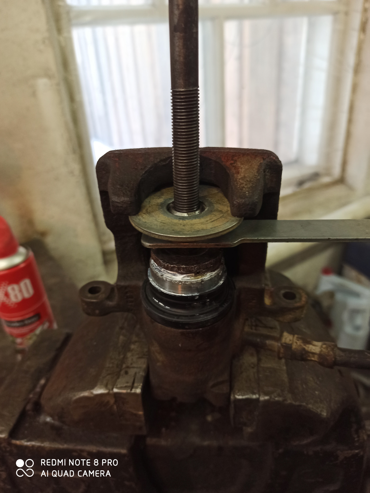

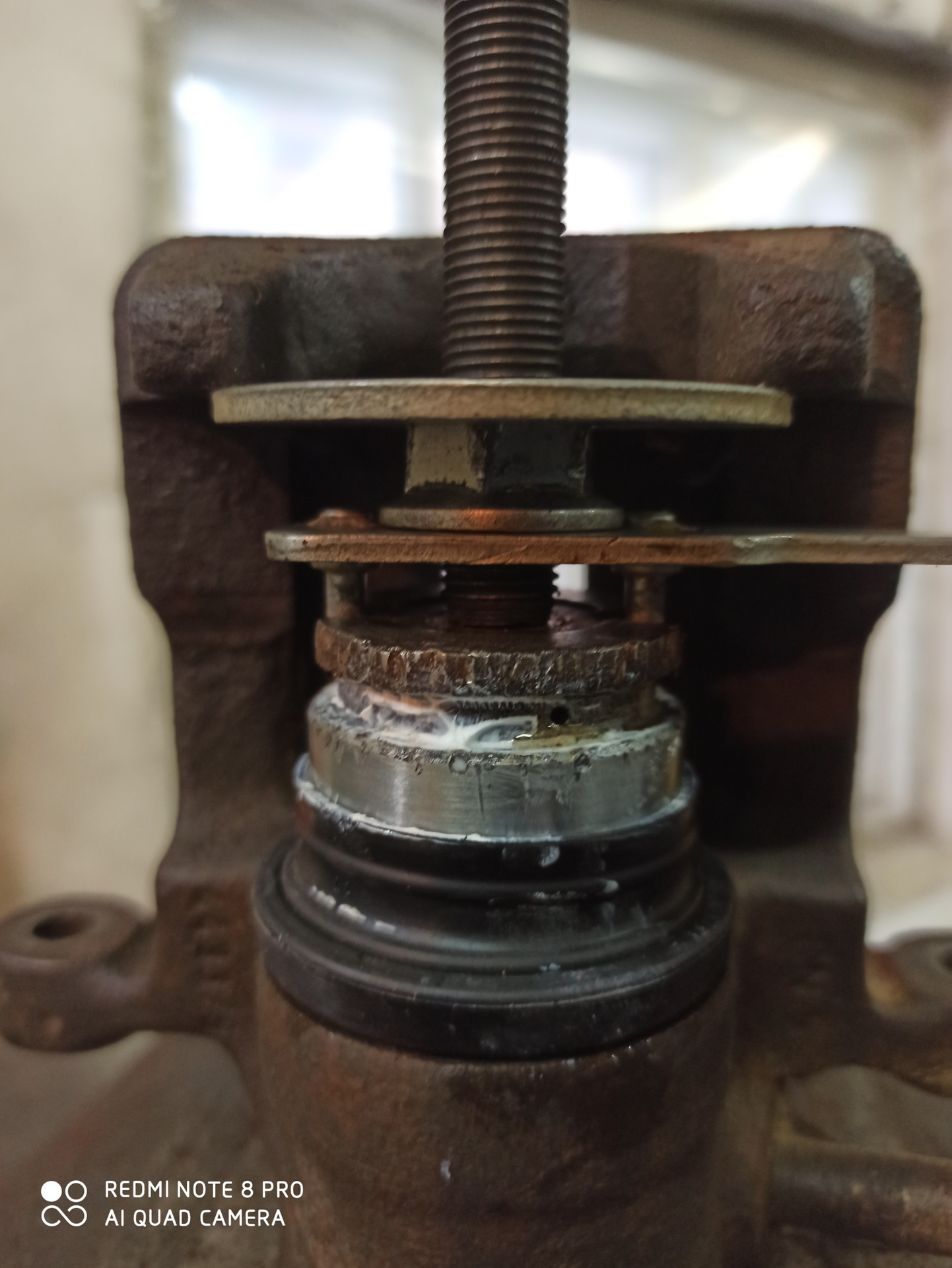

В полевых условиях без спец. съемника можно пробовать монтировать поршень так.

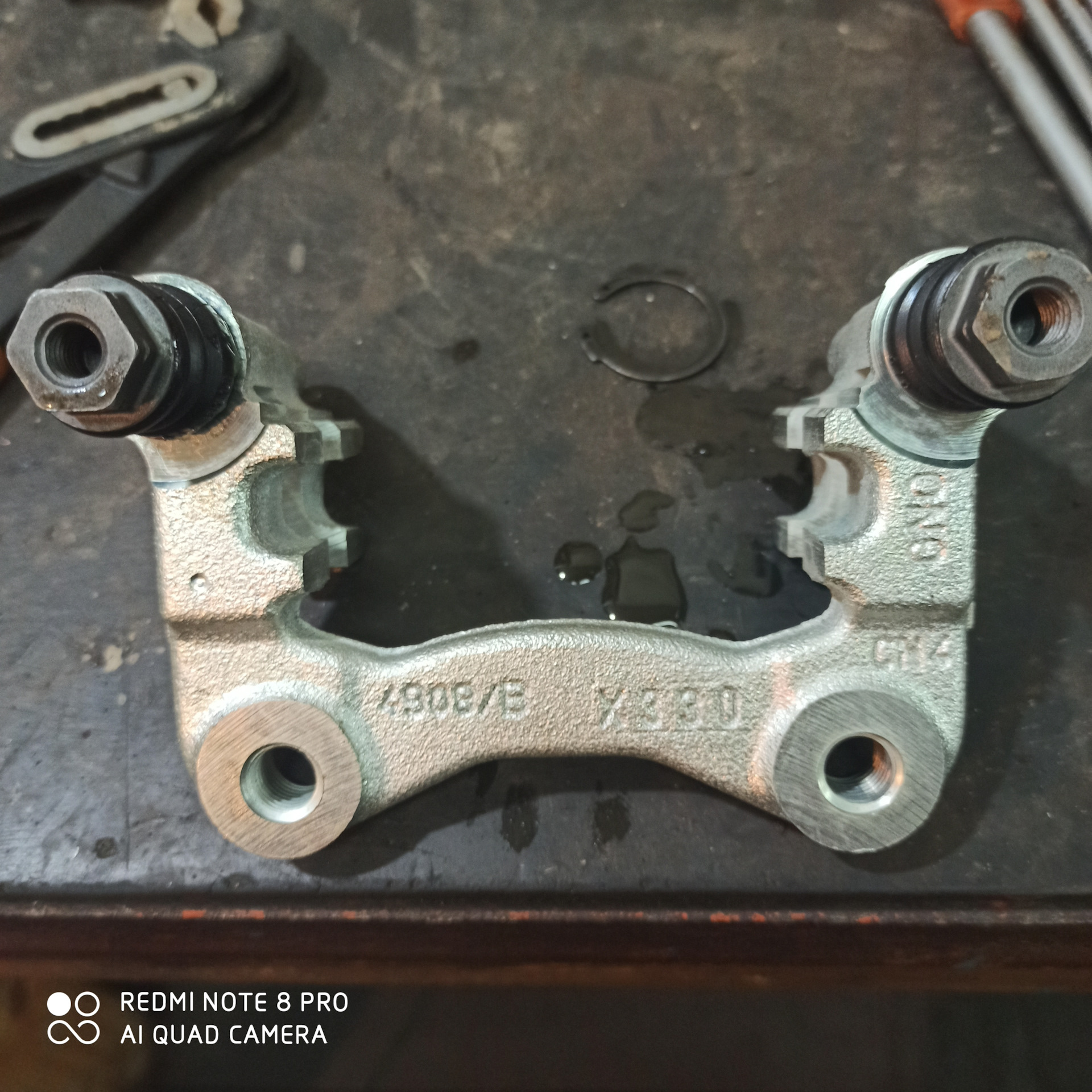

Скоба.

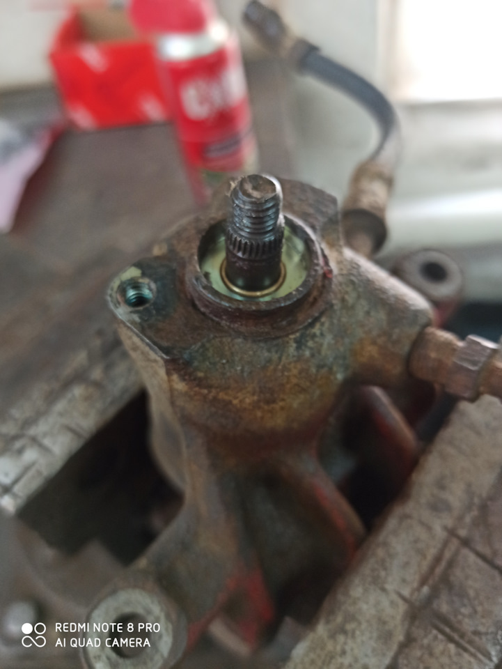

Вот видно бронзовую втулку. Вставляется изнутри. Хрупкая! Аккуратно.

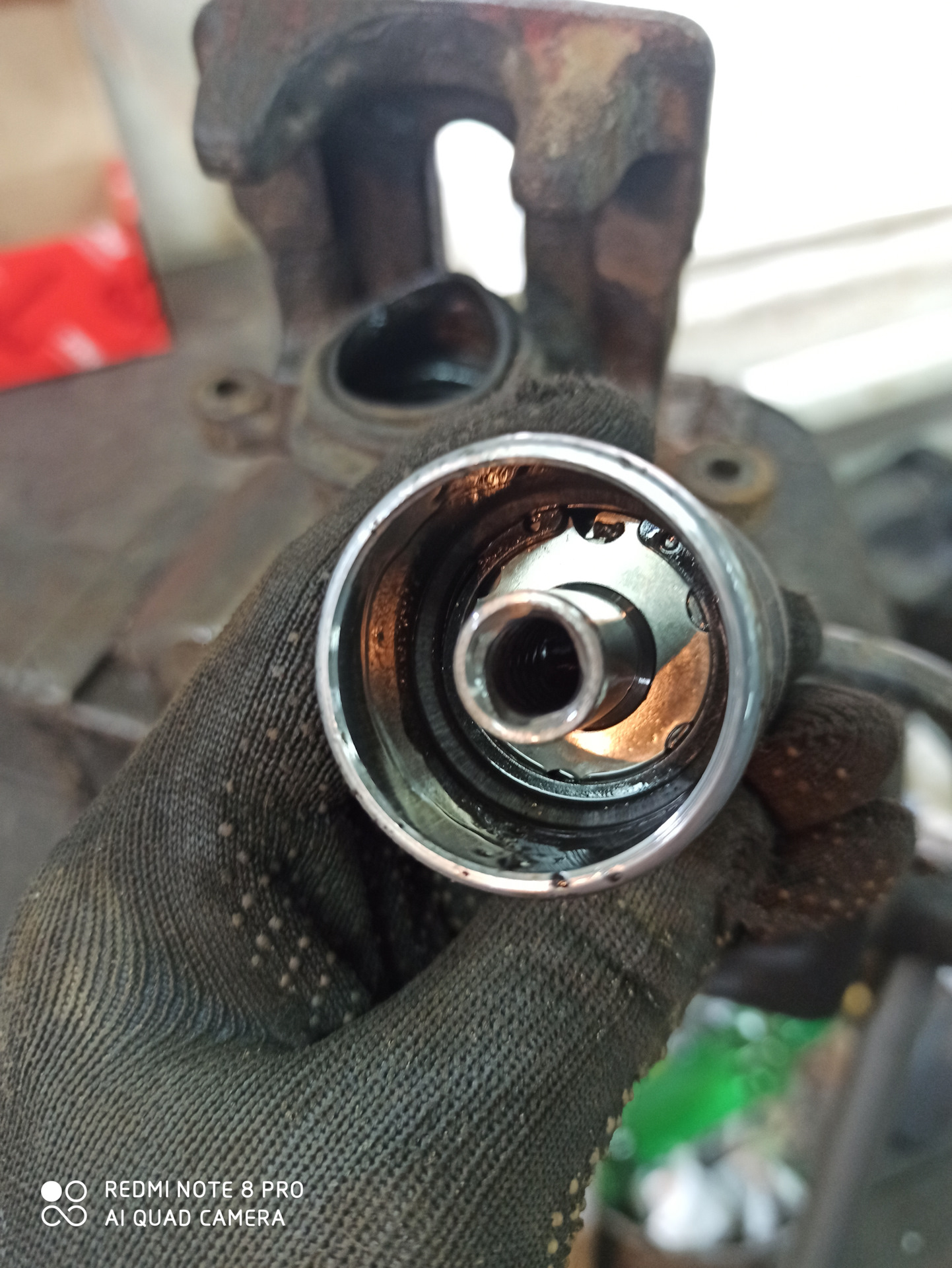

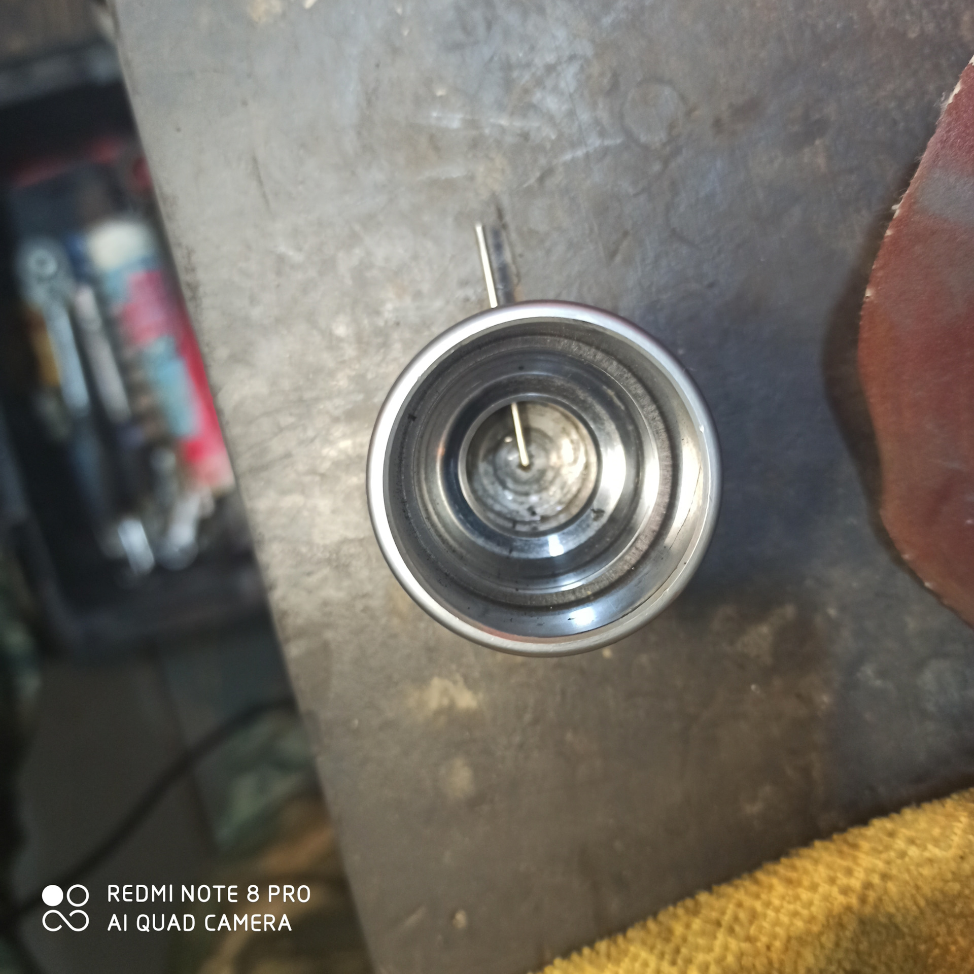

Есть канал в поршне в атмосферу. Прочищать!
Стопорным кольцом фиксируется. Эта полость поршня забивается грязью и водой. Здесь обычно закисает.

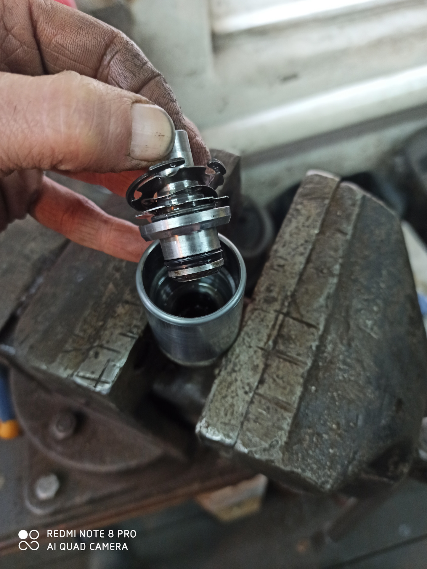

Механизм ручника в поршне.

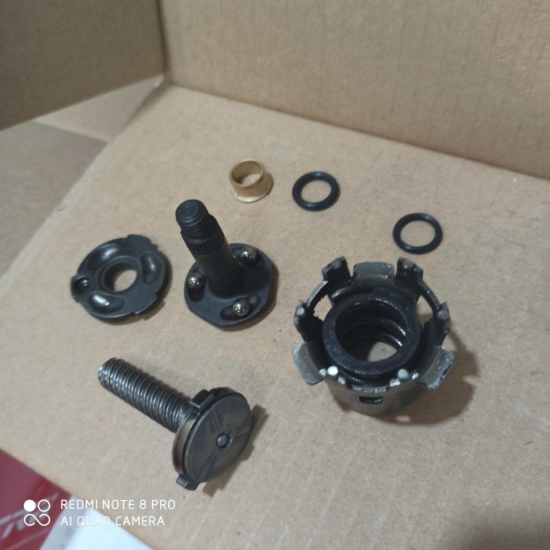

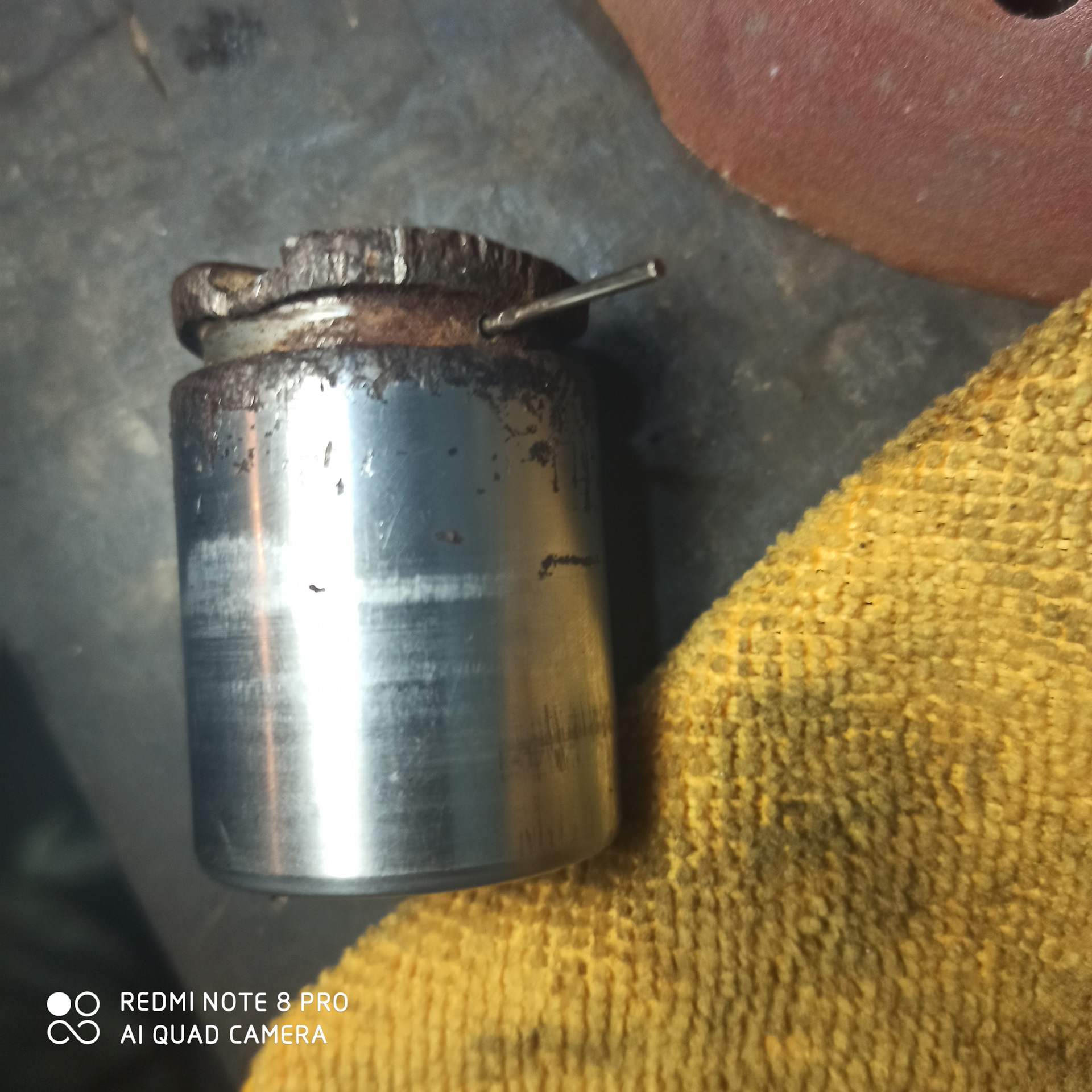

Механизм ручника разобран. Механизм ручника состоит из двух частей. Одна часть крепится в корпусе суппорта, другая в поршне. Одна в другую вворачивается, именно поэтому при вытягивании и вставке поршня нужно крутить поршень.

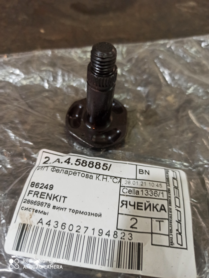

Frenkit 86249-винт ручника(грибок). Пусть здесь тоже.

1. В самом поршне закисла внутренняя часть. У друга в пассате подобные суппорта, так нам пришлось болгаркой распилить поршень, чтобы извлечь ее. Но данная часть служит скорей для "аммортизации самого поршня".
2. В самом суппорте стоит основная часть ручника, которая связана с флажком. Когда снимаешь флажок, там стоит манжета, которой со временем мог прийти звиздец, в следствие чего влага попала на шток механизма, он покрылся коррозией и просто закусывает в латунной втулке. То есть, грубо говоря, флажок практически не имеет хода.
3. Что-то с самим механизмом ручника. Там принцип работы основан на мощной пружине, то есть когда трос тянет за флажок, она сжимается и толкает чтоком поршень

А латунная втулочка применяется для чего?
Она в корпусе суппорта вставлена изнутри.

Подскажите потек механизм ручника. Если взять ремкомплект 238022, там есть нужный сальник механизма ручника или нужен другой ремкомплект?
Использовал комплект 238022 и комплект 238010, если для направляек не нужны пыльники, то лучше брать второй, там есть латунная втулочка. А так все сальники отлично подходят.
Блин, всё не могу понять что входит в РК Frenkit 238985 смотрю на эти корявые картинки и не вдупляю…((
Весь комплект для переборки суппорта. Поршень с механизмом ручника, все резинки и прокачные штуцера. Но я больше рекомендую поршенек брать frenkit, а резинки TRW

Ну по своему опыту могу сказать, что бывает механизм закисает внутри так, что невозможно его достать из поршня, у друга пришлось поршень болгаркой пилить, чтобы достать механизм. Но это крайний случай, обычно достается.

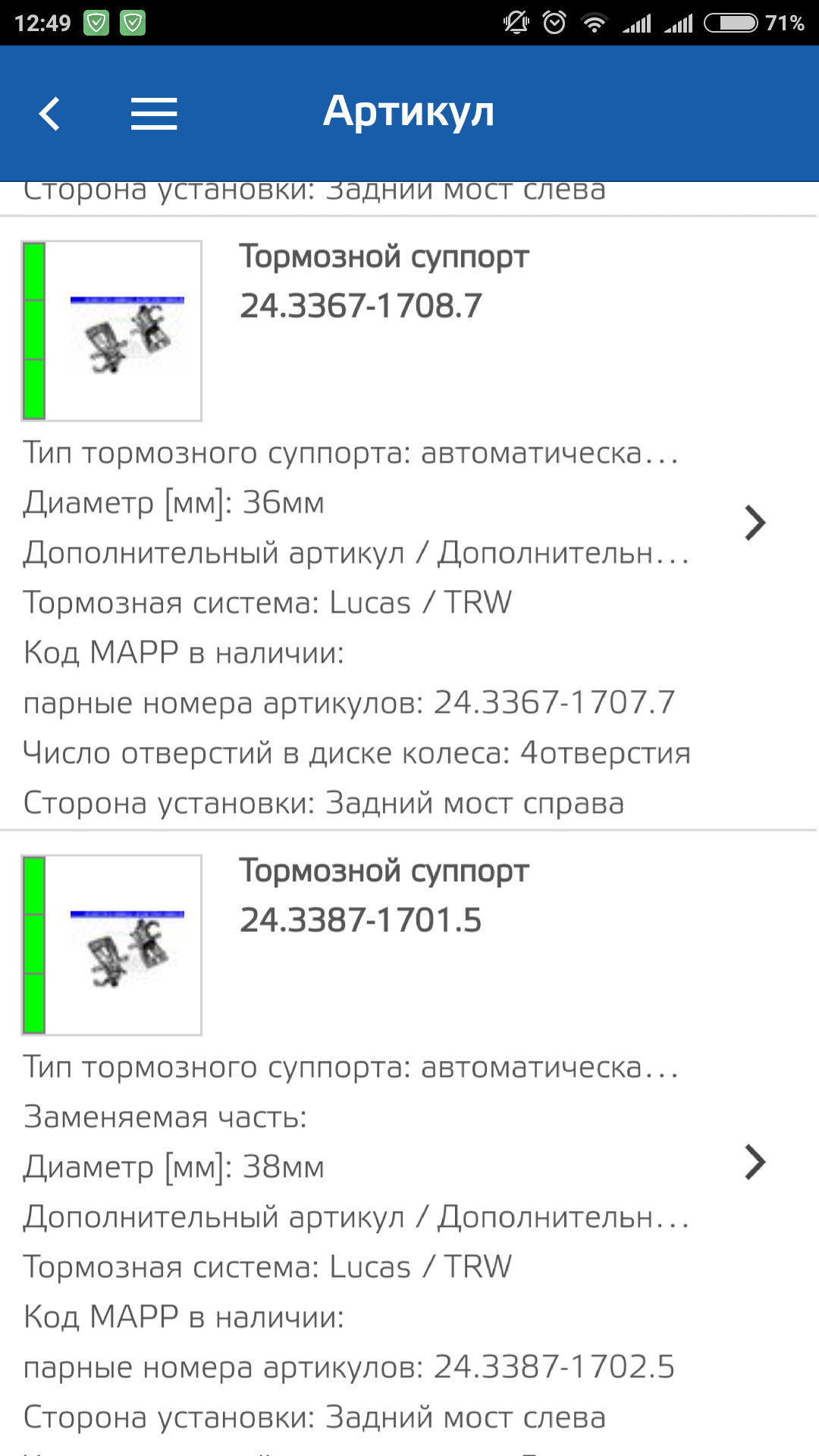

Есть на зад еще 36! Надо смотреть что стоит походу…
Именно трв на астрах аш 38, на зафирах вроде 41, про 36 не видел ни у кого
В каталоге ate выдает суппорта задние на 38 и 36…

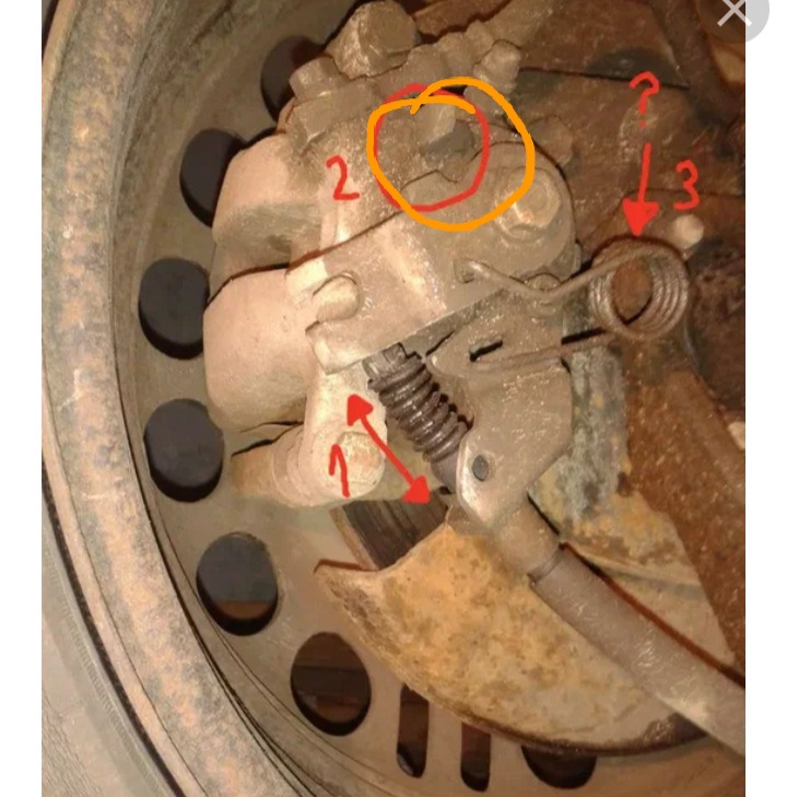

Вообще на Astra h, если задние тормоза дисковые, только такие и ставились, но можешь сам проверить или именно такой суппорт: добавил в запись фото суппорта.
