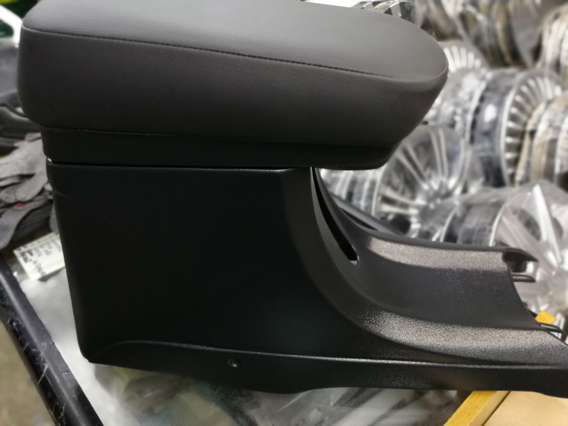

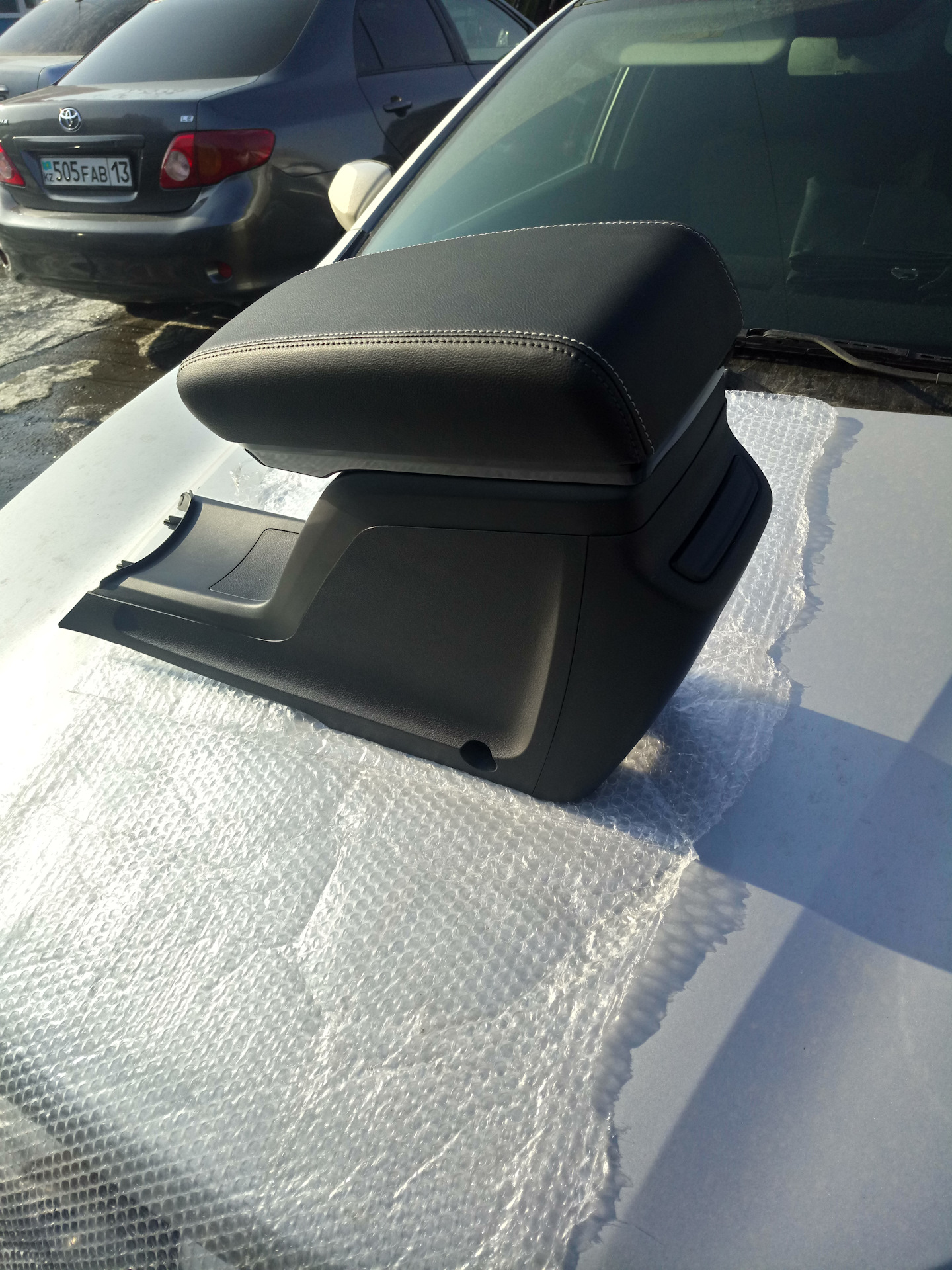

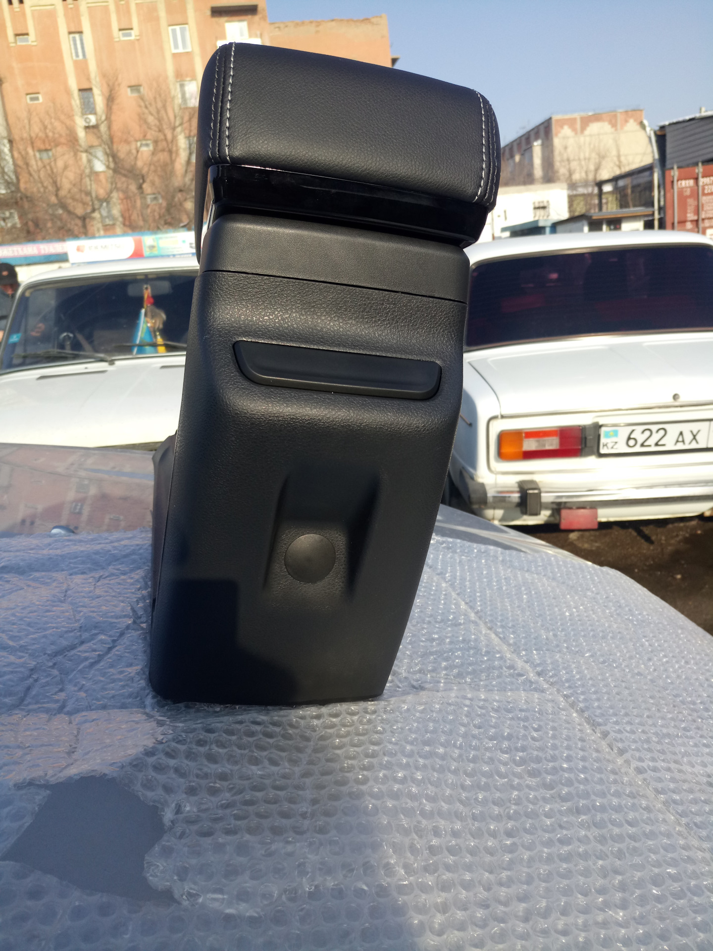

Всем привет, наконец то пришёл подлокотник от Лада Веста СВ Кросс, смотрится четко по дизайну, меняется очень легко и просто без всяких заморочек как было показано на видео
. Зачем надо было людей вводить в заблуждения, это видео не моё, просто автор не знает все тонкости по поводу установки как показано сказано на видео. Сам подлокотник состоит из 16 частей детали, и заказывается только по артикулу . Сам заказывал через офиц дилера в Казахстане.Что самое интересное СВ КРОСС нет пока в Казахстане. В установке все легко, откручиваем на самой туннели в задней части по бокам снизу 2 самореза, после нужно потянуть на себя саму туннель, выходит легко без всякого, потом нужно снять крепления кронштейна на машине находится в зоне крепления ручника, и крепишь новой кронштейн на старое место . Всё подходит без всяких заморочек. крепится на два болта вкручены в кузов по заводскому на старые места.Сам подлокотник между собой крепится крепежами и защелками, но есть специальные отверстия места внутри где нужно вкручивать маленькие саморезы для прочности.(в комплекте их не было).Собирается просто вставляете туннель на своё место в крышке вещевого ящика 2 болта на 10 со шляпкой под отвертку закручиваете, 2 самореза по бокам туннели как снимали так же закручиваются, вот и всё готово.
Так как он пришёл в разобранном виде, собирается как конструктор. Установка заняла 10 минут,

Привет! Видео выше мое. У меня боковые не совпали отверстия. От старого тоннеля находятся на пару см вперед. У тебя веста какого года? может в этом дело.

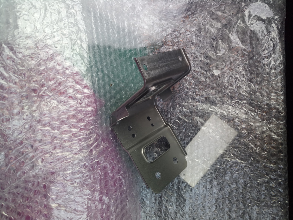

И кронштейн металлический какой артикул имеет? на нем не смог найти номеров. + для него в полу были посадочные места?
ценник хороший. взял бы
Привет 2015 года всё садится. Дело в том что все думают при новом подлокотнике нужно колхозить как ты сделал видео о установке подлокотника. На самом деле там ни нужно ни чего колхозить. Позже скину, артикул.

Куда бы вкрутил кронштейн большой металлический, который по совместительству в СВ держит подогрев? В полу под этот большой кронштейн нет отверстий, он должен крепиться на болты и гайки даже, не саморезы мелкие. Сделай видео свое, как он у тебя стоит в этом месте. Воспринимаешь как-то в штыки все, вместо того, чтобы найти решение совместно
Всё хорошо, на днях разберу и сделаю фото или видео что и как, кронштейн который держит блок для подогрева я не ставил, на фото выше я отписался, что у меня нет блока и подогрева.

По боковым кронштейнам посмотри видео на 3.20-3.28. У меня отверстия находятся сильно дальше конца салазки в сторону лобового стекла. И посмотри у себя, у тебя видимо, они развернуты в другую сторону, т.к. на фото отверстие в подлокотнике находится примерно на уровне конца салазок сзади

По большому счету он без боковых двух заморезов сидит плотно, .
ну без боковых сидит нормально, я это в видео говорил, что под своей тяжестью стоит, но они у меня не совпали совсем никак.

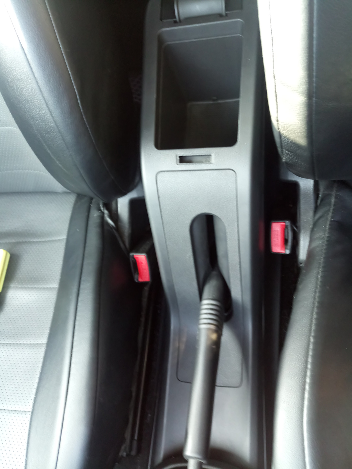

На последнем фото видно, что болт отсутствует в нижней части крепления подлокотника, а не врешь ли ты? Видео сними
Уважаемый мне смысл врать, я собирал сам и все встаёт на свои места, это видео не моё, и автор вводит в заблуждения как сказано на видео что нужно пилить и не подходит крепление и туннель это не так, насчёт то что отсутствует нижний болт, то он крепится на своё место и он сидит глубоко. Видео не делал по сборке, там сложного нет ни чего.
Я не ввожу в заблуждение. Разница:
1) Направляющие — другие у этого тоннеля, но впихиваются без защелкивания, стоят там норм
2) боковые винты — не совпадают на пару сантиметров. У меня они дальше, чем на этом тоннеле. Либо тоннель нужно дальше пихать в районе рычага кпп, но т.к. другие направляющие — страшно сломать
3) Что с крепежом под центральный железный адаптер?
Крепёж когда ставишь на старое место, при установке на давил при прикручивиния 2х болтов сверху в отсеке бара и он садится на место и на туннели отверстия как раз заходит. Я же говорю там вообще проблем нет, у меня сразу все пазы сели на свои места.
Так а что с металлическим куском каркаса, который кроме этого держит блок управления подогревом? его не стали ставить?
А за чем он нужен, у меня нет подогрева.
Он конструкции жесткость придает, в него входит несколько саморезов из внутреннего бара
Ты же ставил, что не было саморезов?

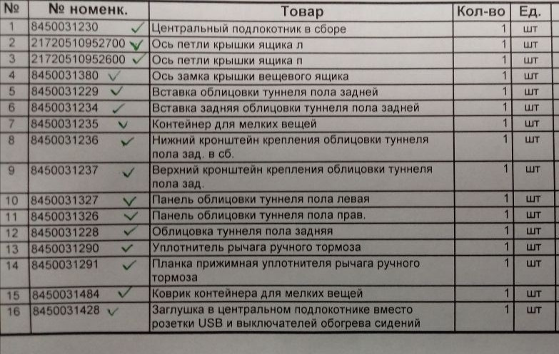

Только верхняя мягкая часть подлокотника:
Ис.кожа серая строчка (тиснение) — 8450031230
Ткань — 8450031576
Артикулы остальных деталей подлокотника:
Панель облицовки туннеля пола правая — 8450031326
Панель облицовки туннеля пола левая — 8450031327
Кронштейн облицовки тоннеля пола передний — 8450006782
Винт самонарезающий 5х15 — 7703017119
Кронштейн облицовки тоннеля пола средний — 8450006783
Коврик контейнера для мелких вещей — 8450031484
Ось петли подлокотника — 8450031380
Болт М6х12 Табл.10364 — 7703602192
Контейнер для мелких вещей — 8450031235
Нижний кронштейн крепления облицовки туннеля пола задней в сборе — 8450031236
Верхний кронштейн крепления облицовки туннеля пола задней — 8450031237
Клипса — 21720532512800
Вставка задняя облицовки туннеля пола задней — 8450031234
Магнитный замок подлокотника — 8450031329
Ось петли крышки ящика правая — 21720510952600
Ось петли крышки ящика левая — 21720510952700
Планка прижимная уплотнителя рычага ручного тормоза — 8450031291
Уплотнитель рычага ручного тормоза — 8450031290
Шайба пружинная 4 — 00001004195076
Вставка облицовки туннеля пола задней — 8450031229

Скорее всего, в наборе конструктора не хватает этой детали — 8450031228

Нихера не понял. Это нужно заказывать ШЕСТНАДЦАТЬ деталей по ШЕСТНАДЦАТИ артикулам или есть один артикул на подлокотник в сборе?
Совершенно верно нужно заказывать 16 деталей, у каждой детали свой артикул. Нет под одним артикулом подлокотник.
