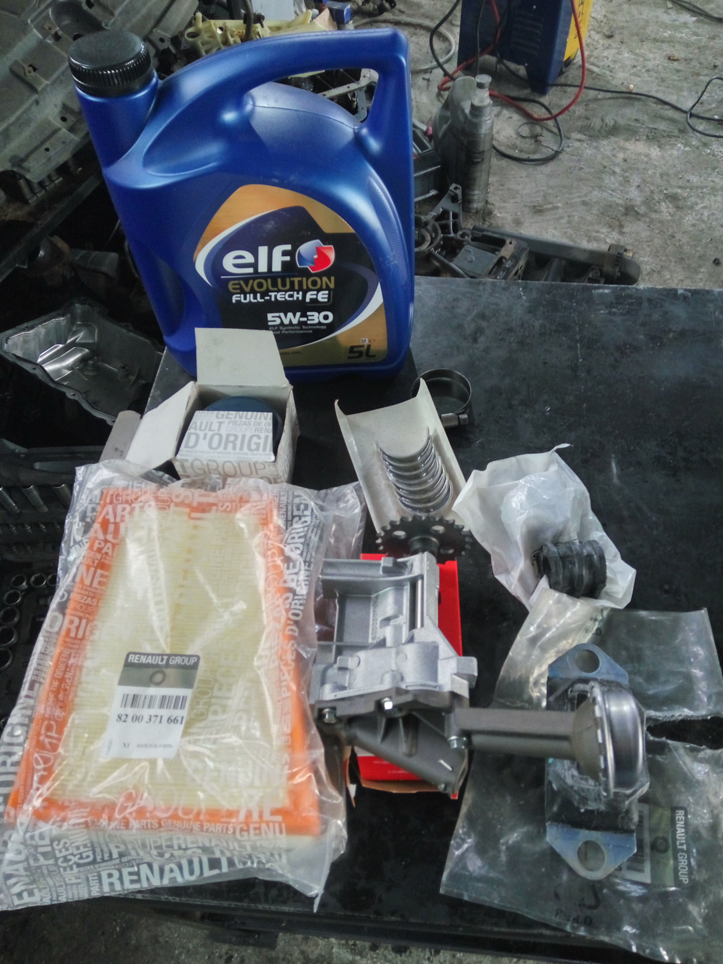

Сегодня весь день был в сервисе на планированное ТО по вкладышей и остальных з/ч что нужно было менять.
И так список з/ч и фото:

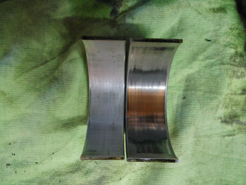

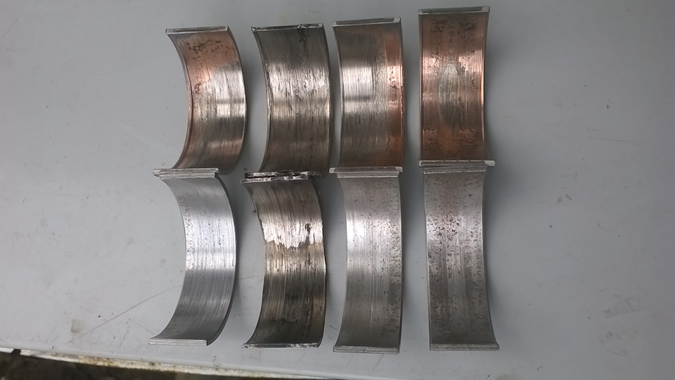

Шатунные вкладыши фирмой Glyco стандартного размера 71-4243/4 STD

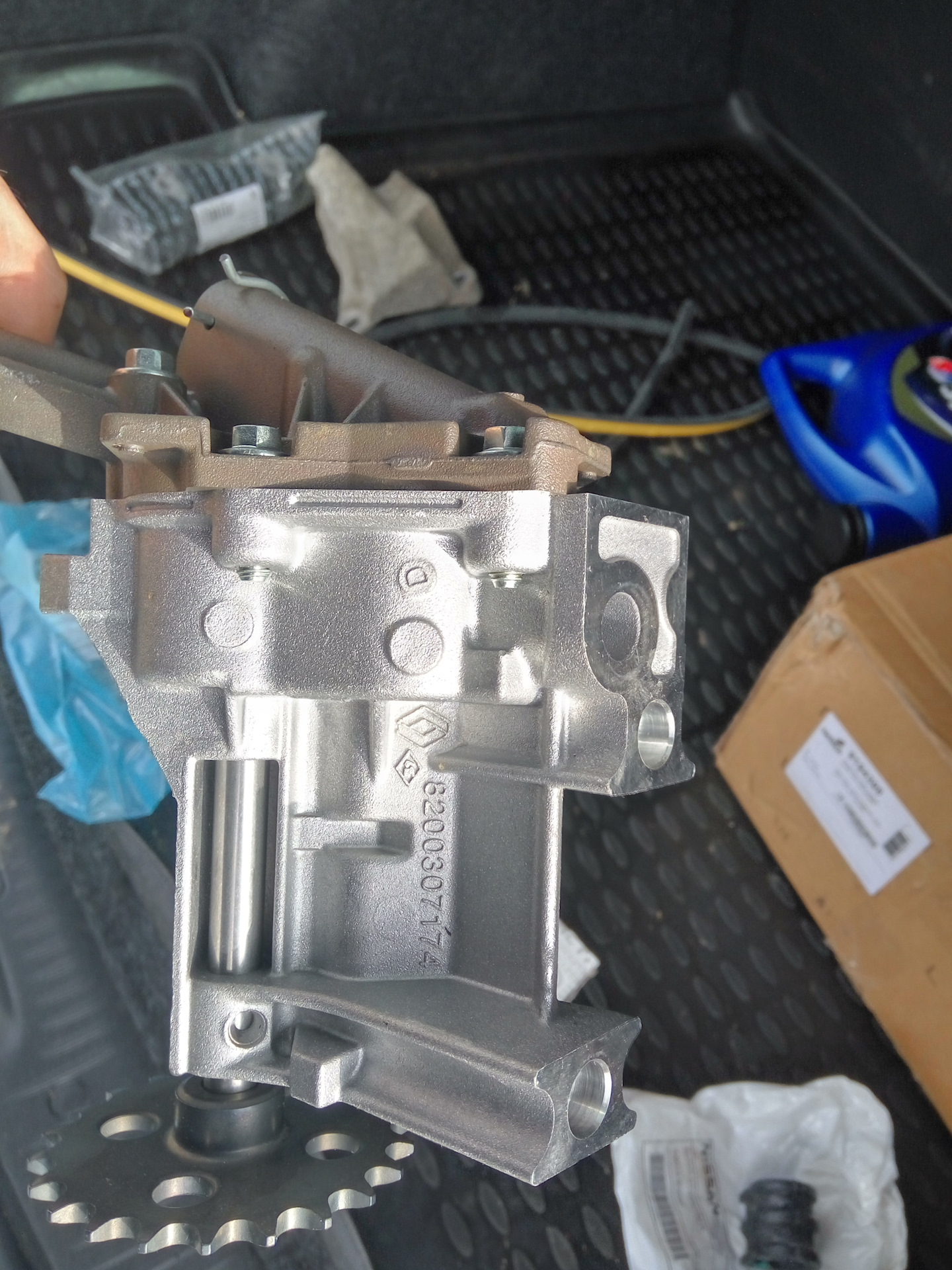

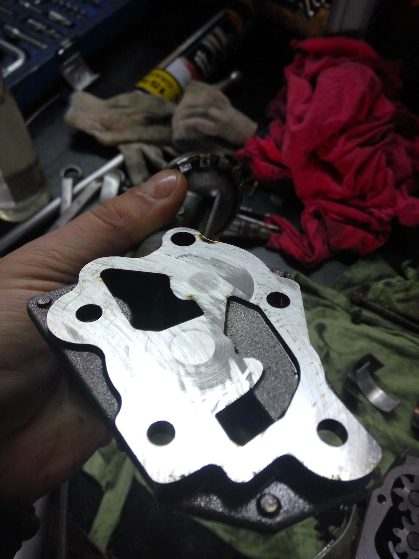

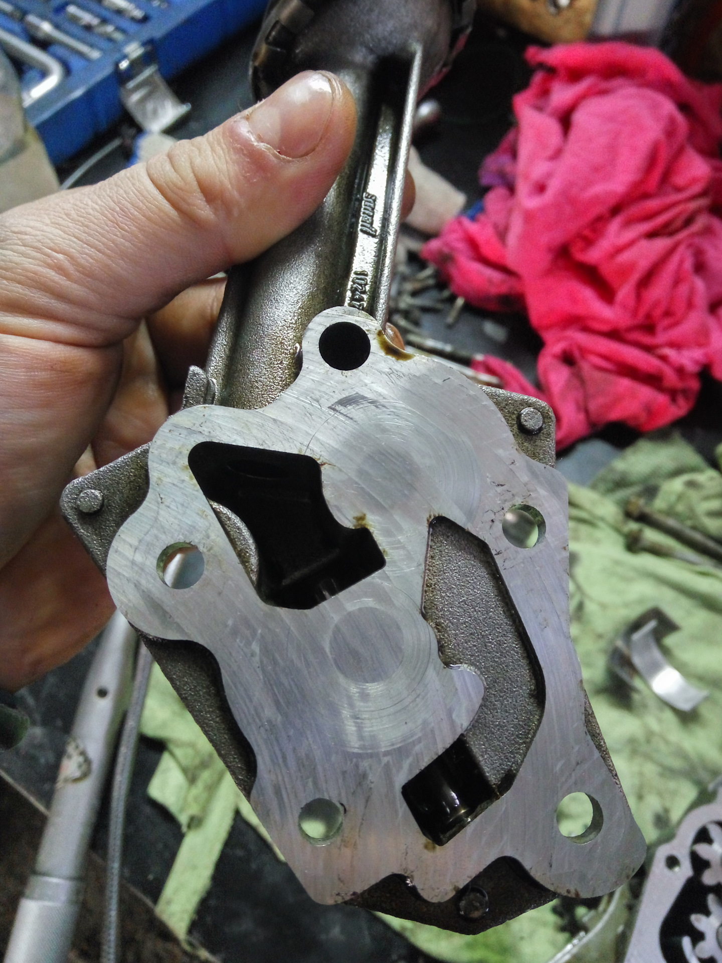

Масленый насос на 106 лс — Оригинал 8200307174
Прокладка поддона — Оригинал (фото забыл сделать)
Масло Elf 5w30 Full Tech
Масленый фильтр Оригинал ( только от 1.9 ставлю, он не много выше )
Воздушный фильтр — Оригинал

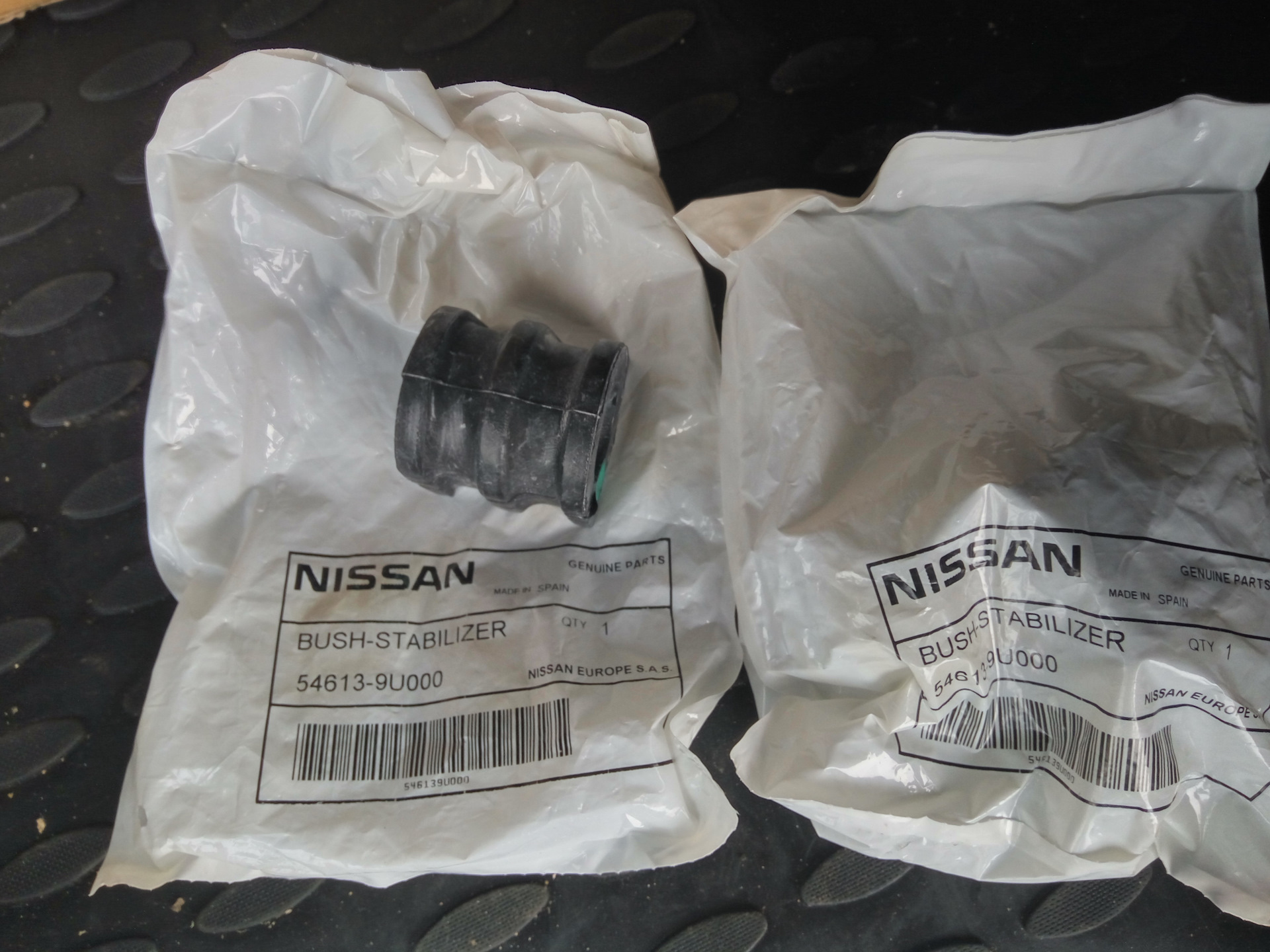

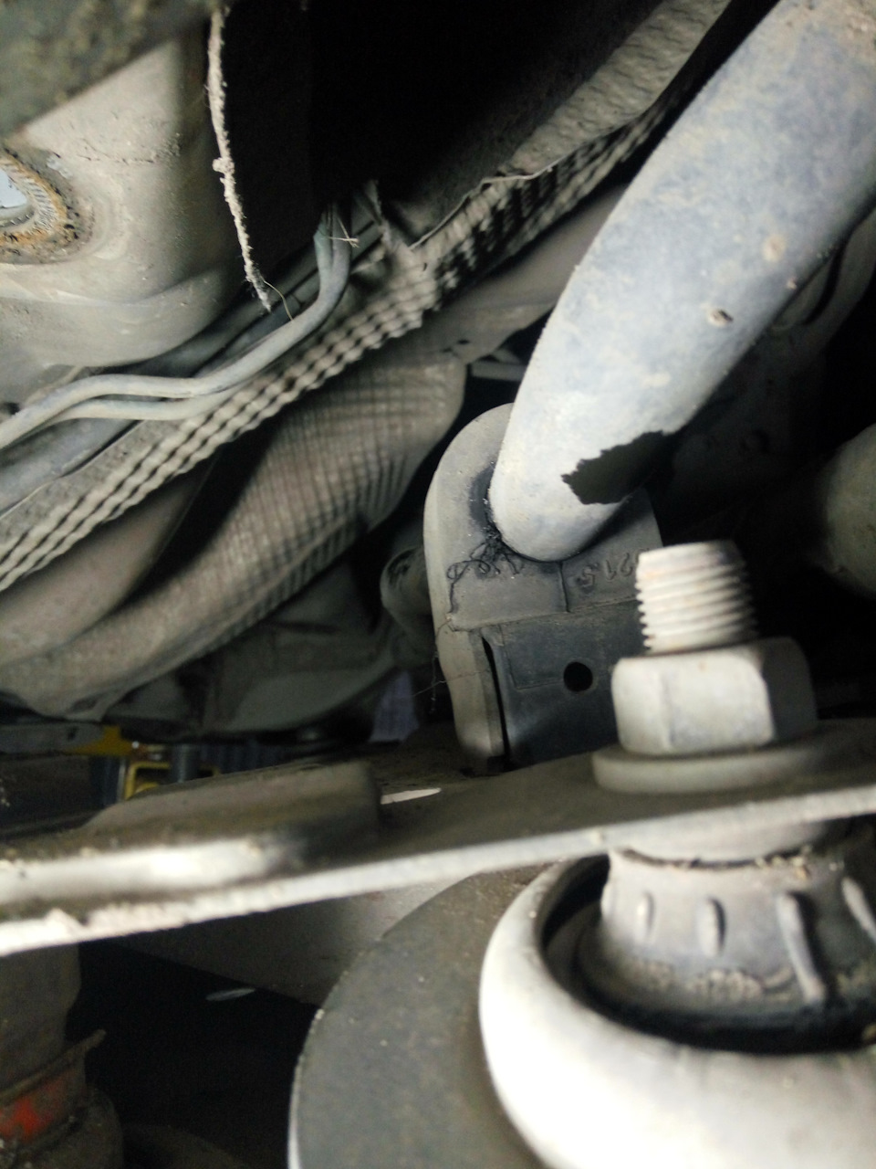

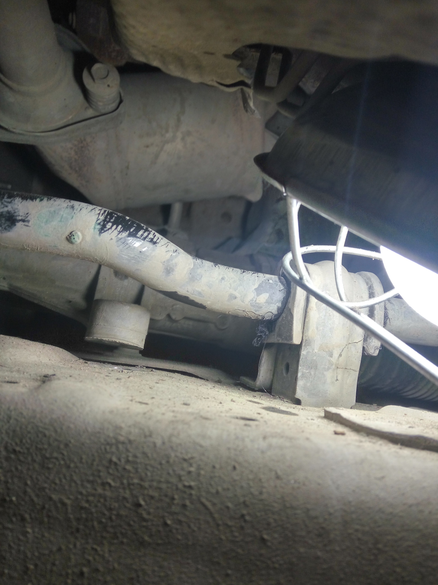

Втулки стабилизатора — Оригинал Nissan Note 54613-9U000 (они для стабилизатора от Scenic 2. Я такой поставил себе)
По началу были поставлены фирмой Febi но быстро заскрипели. В помощь пришел Extreme209 и подсказал что в оригинале идут по Nissan, Спасибо! Взял по вкусной цене ( 13 у.е. оба )
Втулки Феби начали делать стружку из резины…

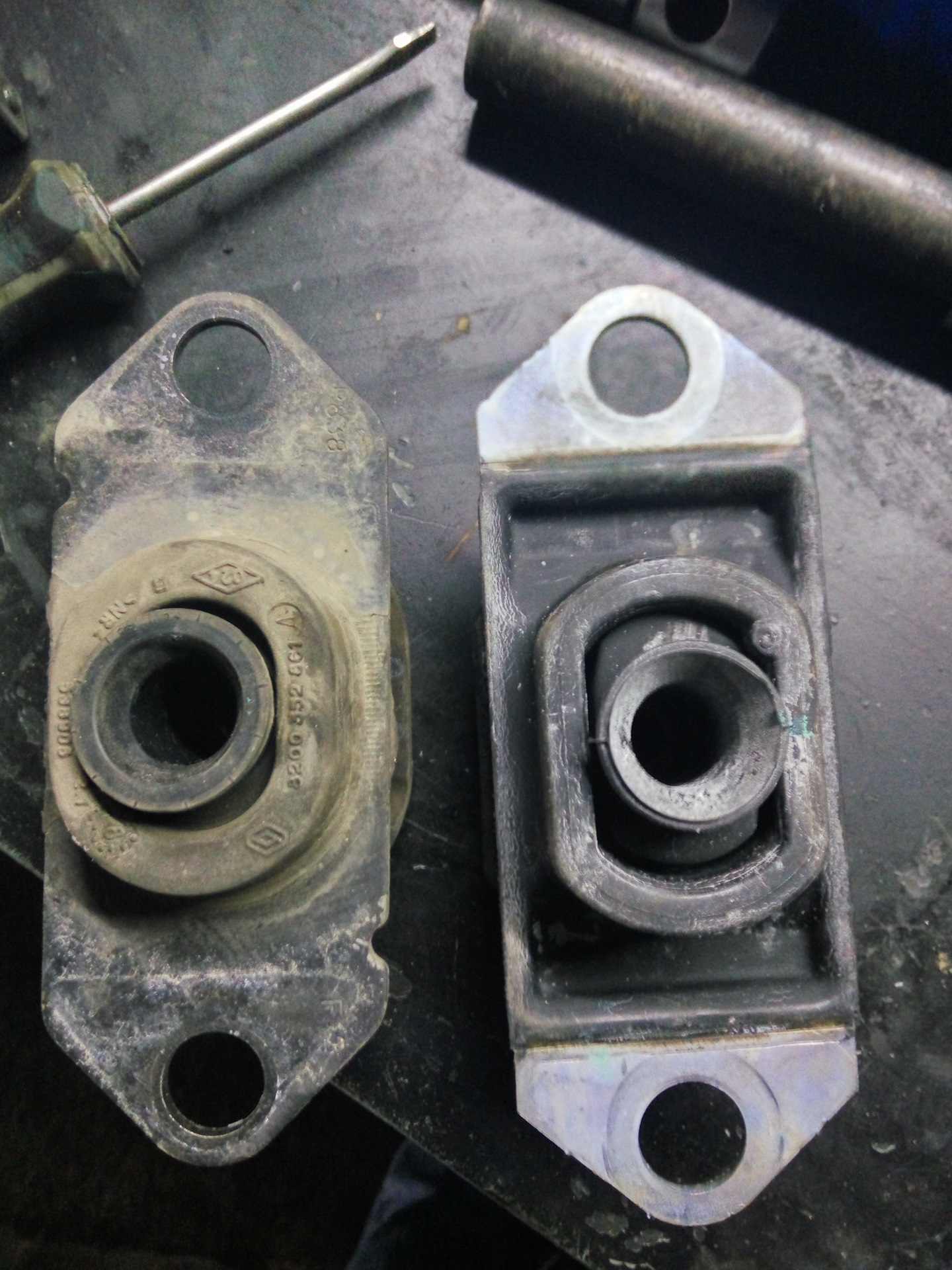

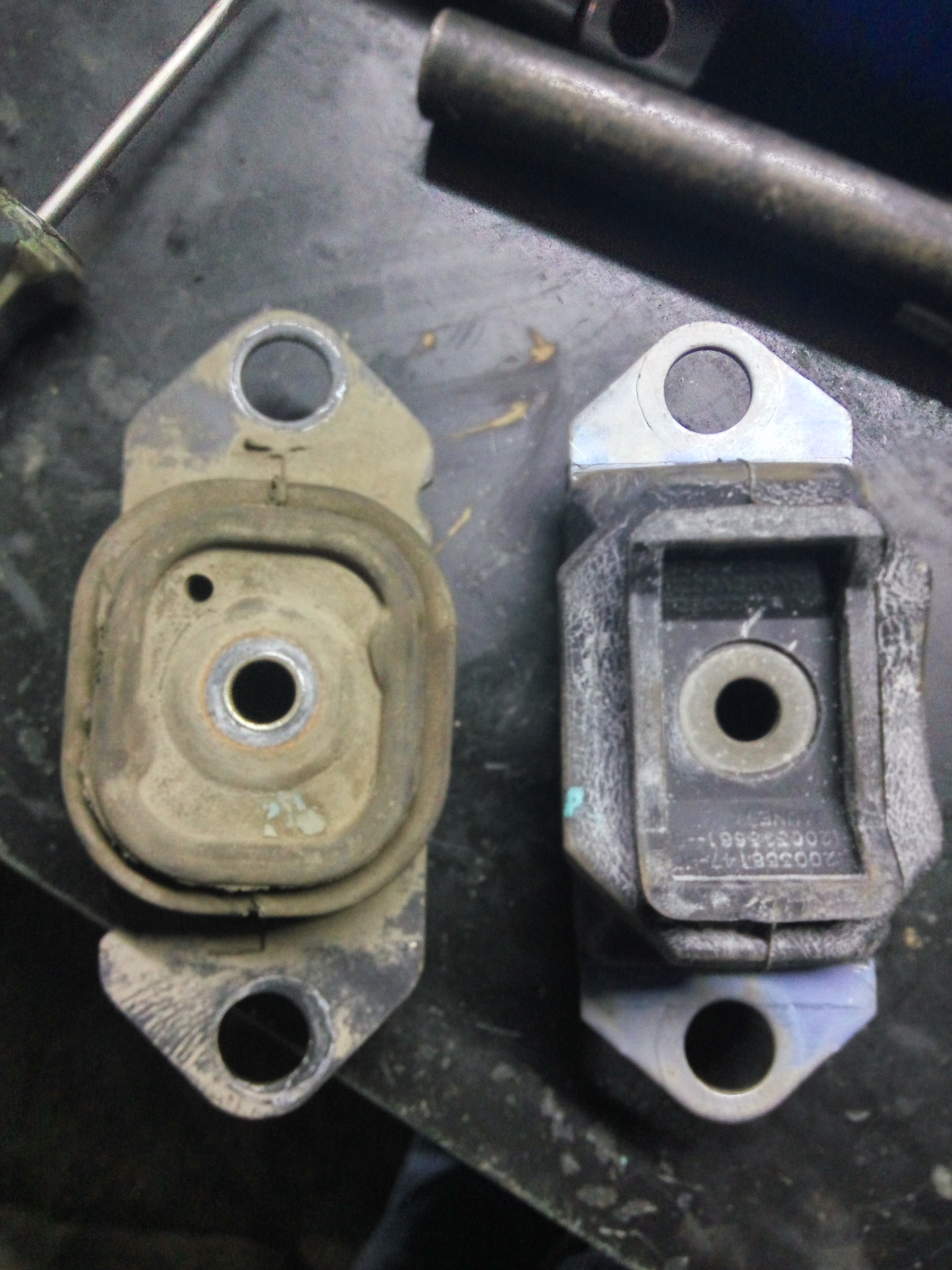

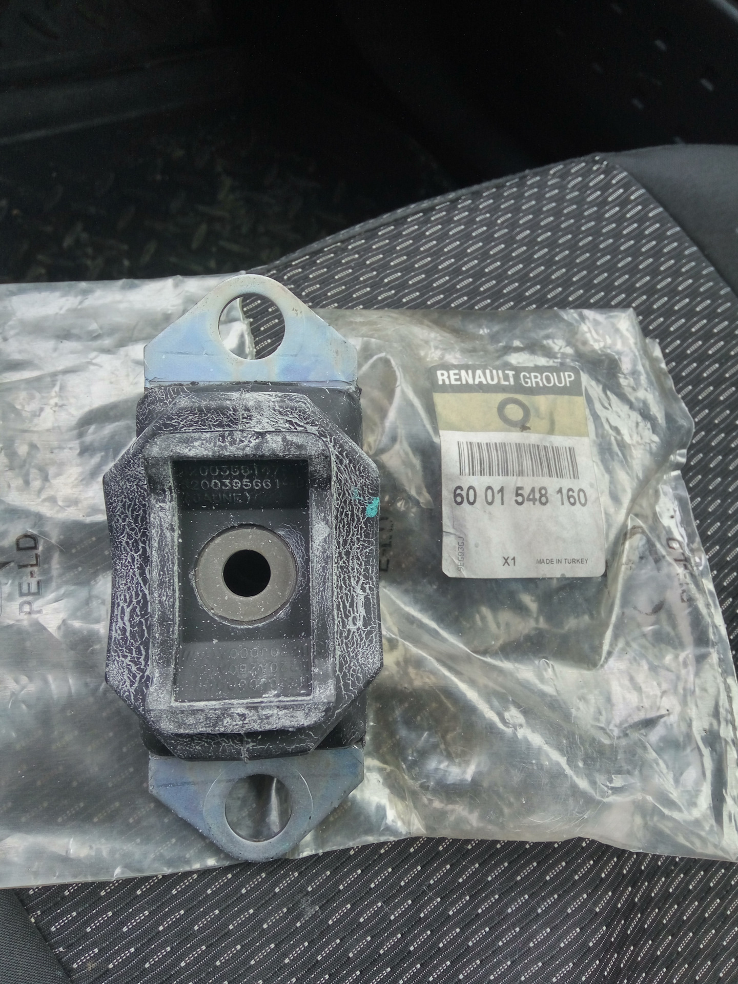

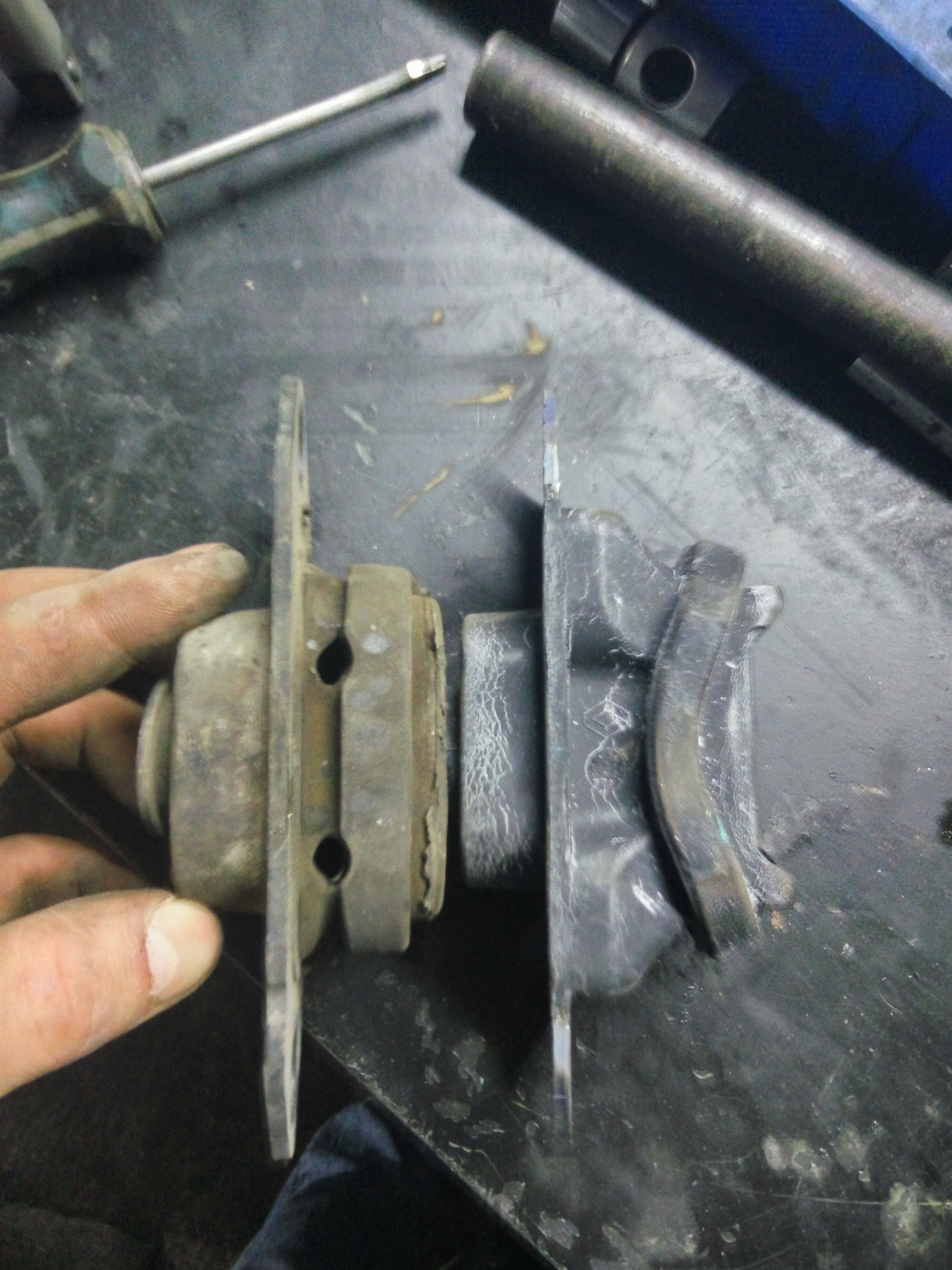

Подушка коробки передач — Оригинал ( Конструкция самой подушки была не много модифицирована, фото с разницей )

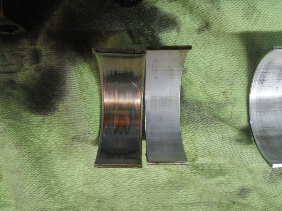

Теперь к самому интересному:
На этих вкладышей фирмы Glyco проездил 141к лично, смело могу сказать что они свою работу выполнили и по этому нечего кроме Glyco не хотел ставить.

привет…как вкладыши себя ведут Glyco…хочу и шатунные и коренные поменять))стоит эту фирму брать?
Привет, всё отлично, коренные не стоит трогать если шатунные не страшные по состоянию

вот думаю, может насос не докачивал ?
Скорее всего, ещё момент есть в каком диапазоне двигатель крутился, от 2000 до 3000 это норма, дизель не любит малые обороты чтоб в напряг ехала.
а какие признаки неисправности подушки?
Никаких, просто хотелось её менять из-за времени и пробега.
А насос не менял раньше?
Нет, это оригинал с завода.

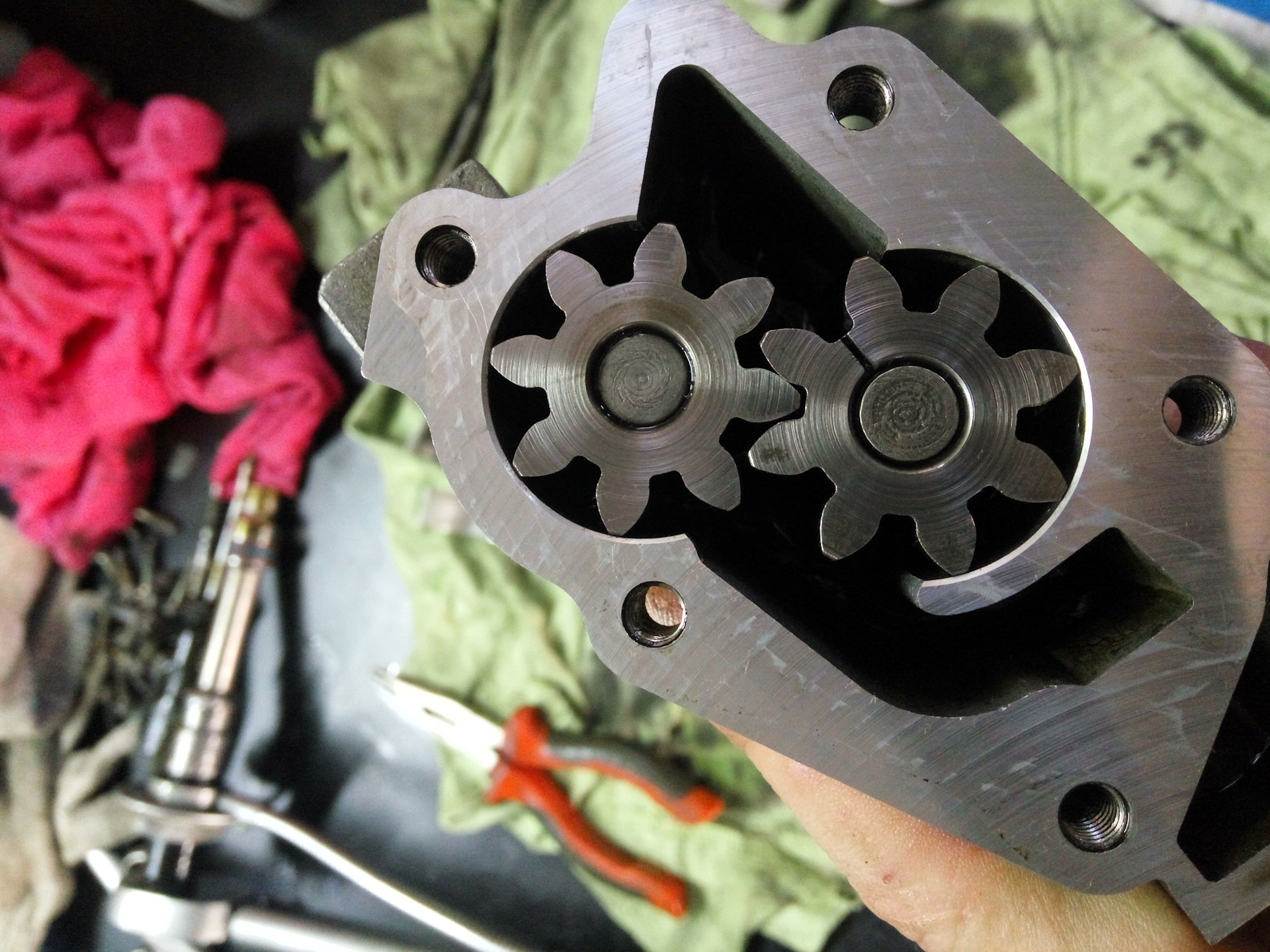

И что там с гранями шестеренок? не сфоткал их отдельно?
Нечего страшного, пару царапин было но это на кончиков шестерёнок.
lexusmd
Вот сделал. www.drive2.ru/l/490405551…-irQZr6S8t-PE3dRrbBqgN8R8

Втулки на седан подойдут?
Если стабилизатор поменяешь на другой от сценика то да.

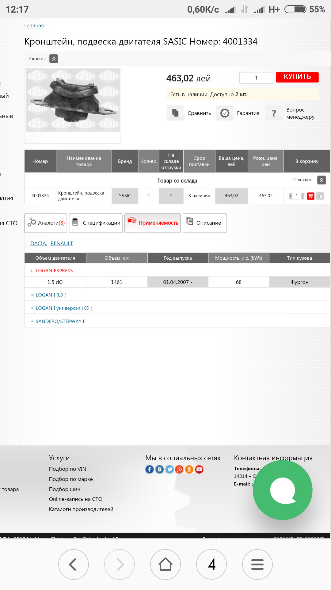

У меня на 2.0 такая же подушка, как твоя старая Renault 8200352861. Думаю, что подушка 8200352861 рассчитана на большие нагрузки, чем та которую ты взял от 1.4-1.6.
Будет видно, её я не выбросил, в друг что новая будет капризничать то либо найду такую же либо кину старую на место.
Если что она же Hutchinson 538906
По каталогу показано что такая же и на дизель идёт.

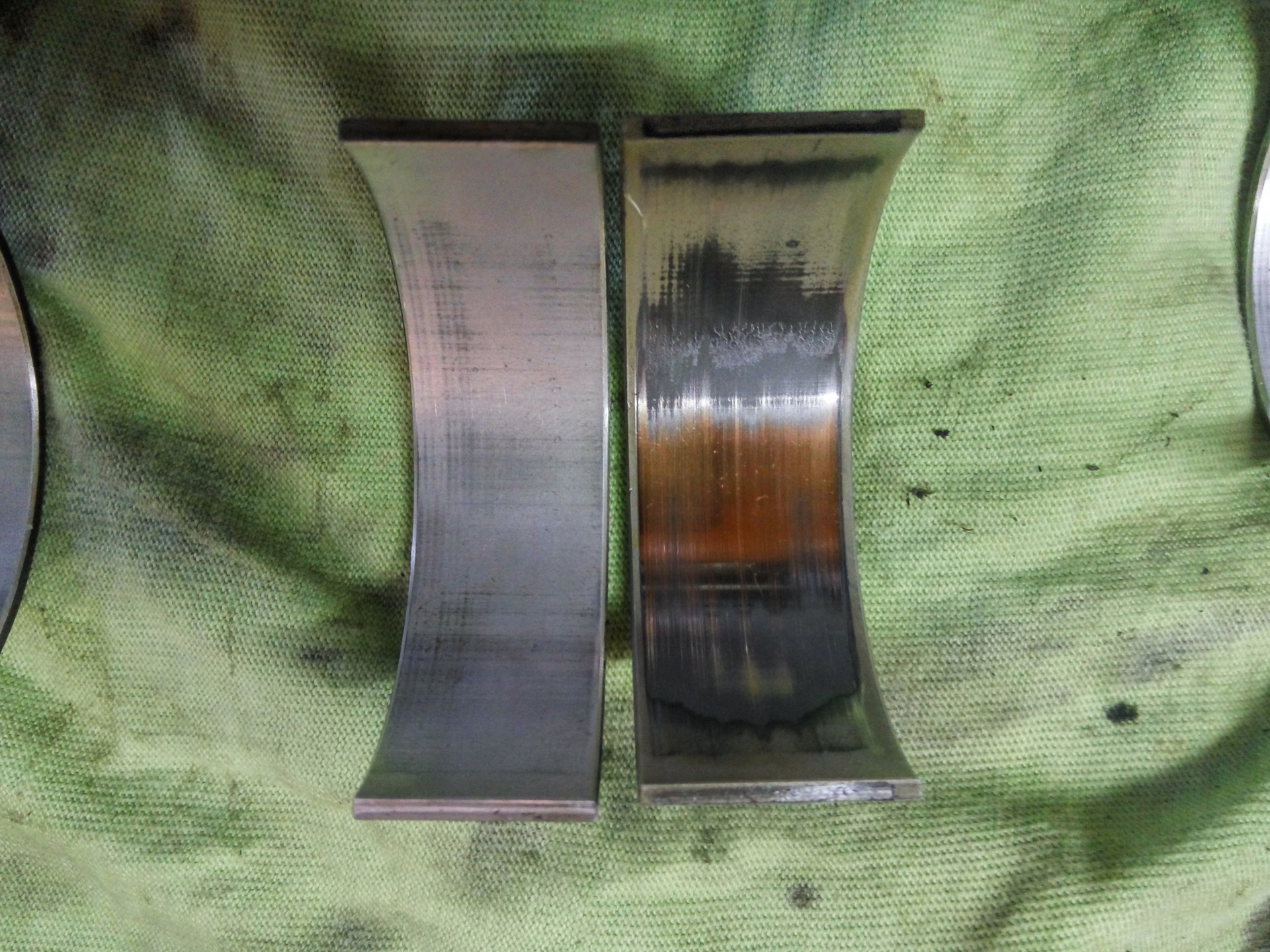

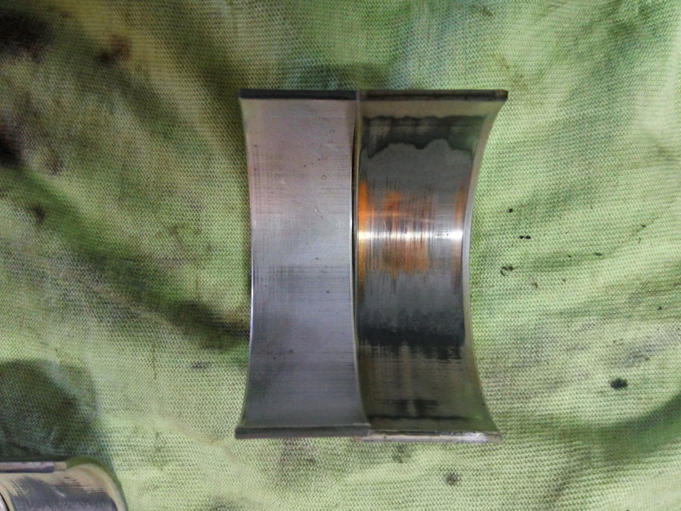

Я чего-то не понимаю, или вкладышам уже почти конец.
Судя по фото вкладышей — попадалово было близко.
Почти, но не критично.
блин, а у моего мотора вкладыши были в хорошем состоянии что нижний что верхний((хоть верхний и более нагруженный))
Сколько на них проездили?
Да кто ж знает.моего пробега тыщ двести.
Это с завода? А тут я поменял 3 года назад и вот заново сейчас.
Да я надеюсь что перед продажей поменяли но если нет то с завода.я тож поставил глико кстати.думаю зря менял.
Я свои с завода когда снимал они были идеальные как мои нижние и даже лучше.
вот и я про то же, не погорячились мы?теперь очко поигрывает.
Вообще мысли были ставить тех назад…
я тоже свои старые сложил до лучших времён.если что.

Хороший результат однако !, т.е 150 к они должны ходить без проблем . Кстати подушка кпп бьется как от 1.4-1.6
В полне возможно что от бензона, главное что подходит и для тракторов.
