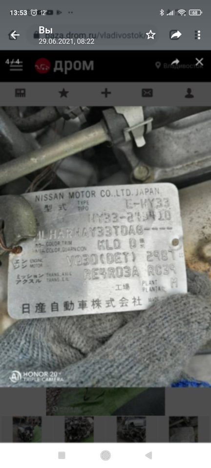

На «Дроме» в момент написания данного материала продавался Y60 с атмосферным LD28 (84 л.с.), вот этот
Вот только, судя по всем мануалам и форумам, атмосферные LD28 на Nissan Patrol в любых кузовах вообще не устанавливались. Посему, скорее всего, это «колхоз»

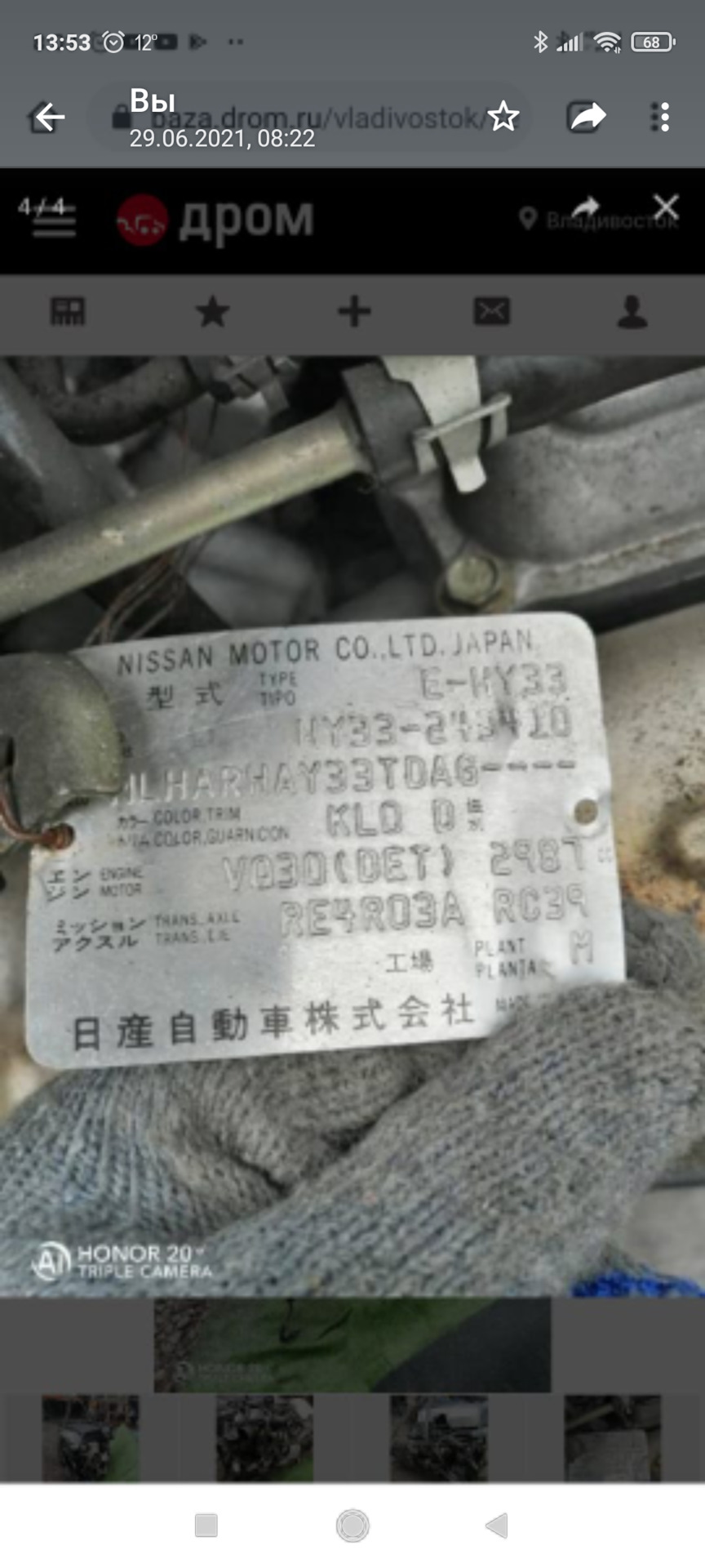

Добрый человек здравствуйте, подскажите получается почти всё АКПП идут re03a на них тобишь АКПП почти всё одинаковые на 60 кузов, мне для свапа инфа нужна просто сейчас имеем re03a но задний привод с цедрика вот и думаю колокол меняем и ставим в сборе с патруля сразу на vq30det
А там передатки те же? Я Цедрик не изучал.
Знаю, что с 4L60 это делают (GM), но тут не в курсе
Да почти тоже самое)
Мотор какой?
Vq30det АКПП
Странный выбор, однако. Мотор надёжный, тут спору нет, но жрущий и не особо едущий
Да у меня 2.7 бензин стоял, он 100-150 стоит 5вз так же стоит космос, вот и было решение мосты для надёжности сафари и этот мотор за 60 тыс докупить раздатку и АКПП от сафари и получаем Франкенштейна)) .
Узт вообще космос
Всё запустим сделаем посмотрим, вообще на цедриках он не много топлива жрёт, если ччто работаю в газовой компании, можно газ дёшево поставить

ld28 и sd33 на у60/61? Вы серьезно?)
Увы, более чем
Машины той с LD28 на Дроме, к сожалению, уже не висит
en.wikipedia.org/wiki/Nissan_L_engine#LD28
SD33T тоже реальность — ставились на ранние испанские "переходные" 60-е
Мне кажется тут очень много ваших фантазий)
По одной строчке в статье про LD28 судить что он ставился на патрули — это очень оптимистично. Собственно как и брать информацию из объявления. В объявлениях часто РД42 и ТД28 проскакивают)
Про "переходной" я даже стесняюсь спросить, сами испанцы не в курсе)

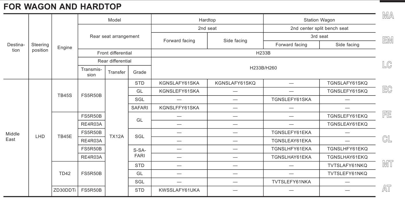

И раз уж тут ТБ45 — которые на у60 не устанавливали — к ним коробка должны быть fs5r50B
P.S — я бы всю таблицу жёлтым выделил)
В объяве о машине с LD28 фигурировал мотор с ЦЕПНЫМ приводом ГРМ!
То есть это — точно не RD28, а именно LD28

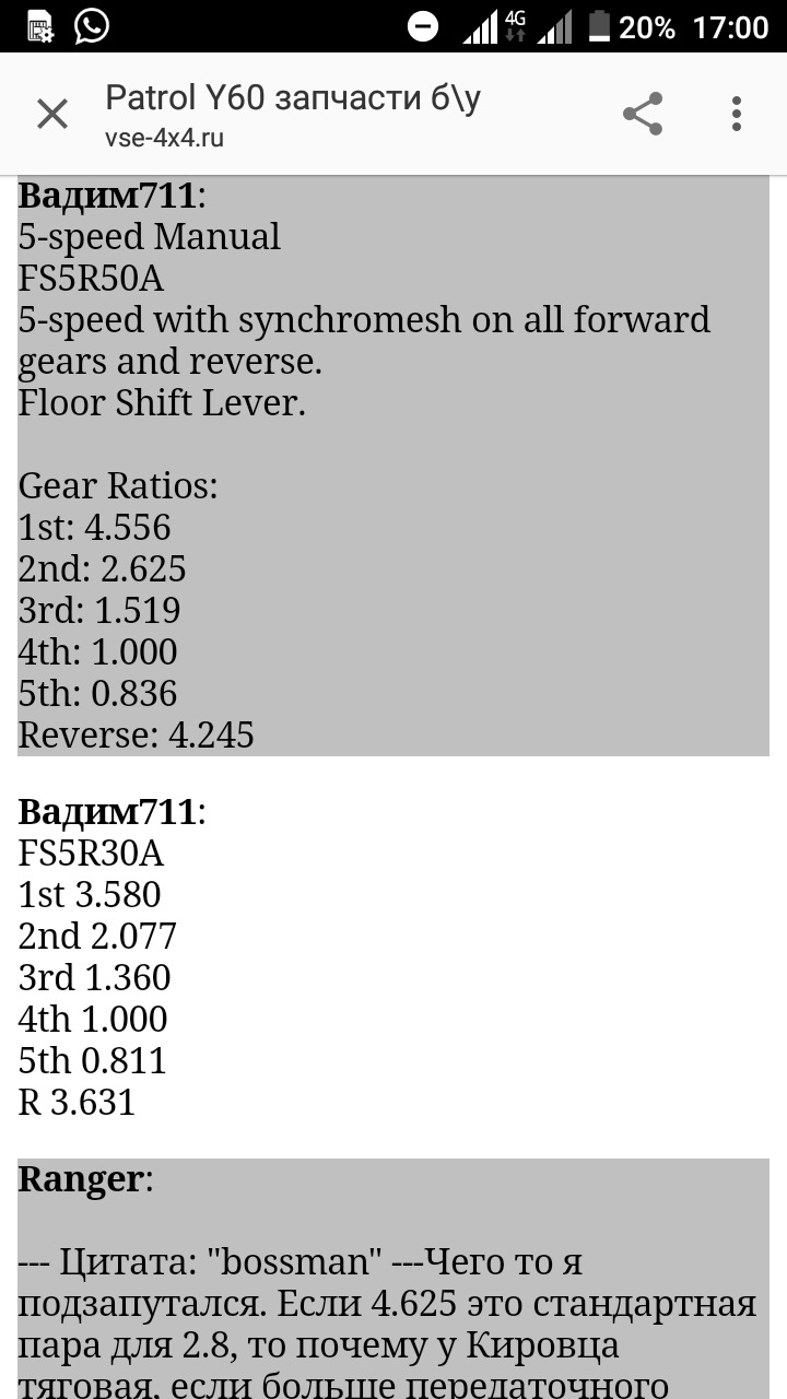

Только вот мало толку от этих цифр, по факту передаточные числа ВСЕЙ коробки иные. Сравнивал Зеде и свою, не бьется
ё-маё, а я то посчитал пару таблиц зависимости скорости от колёс и ГП (для одной коробки FS5R50A кажется) и уже радуюсь что всё сделал, а их вон оказывается сколько и у всех передаточные числа разные

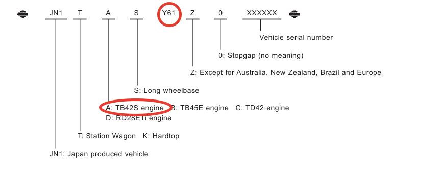

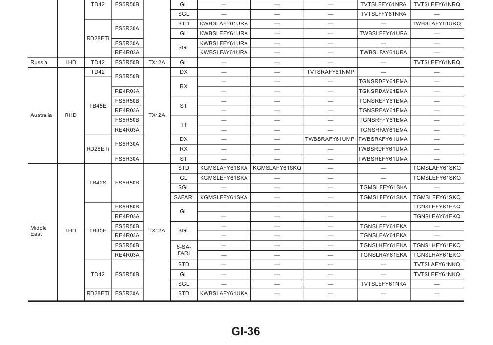

Y61 с TB42S
Там TB45S должен быть
Не "колхоз" ли это?
Не первый такой попадается, про 4,5 карб только слышал
NielsJohansen
Охренеть…
Y61 с TB42S
Не "колхоз" ли это?

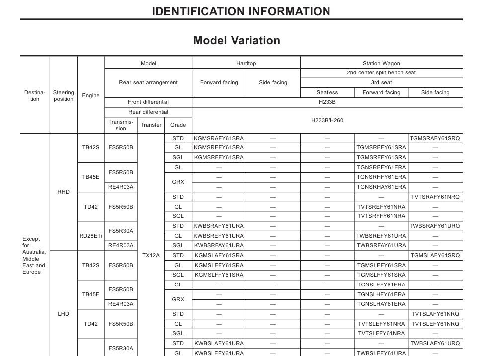

Нет это не колхоз. В мануале даже всё есть. Короткие были с карбом вроде.
Понятно
Значит, табличку по Y61 опять придётся дорабатывать
Они с МКПП были или с автоматом тоже?
мкпп. Это всё бедняцкие версии 61, типа как тд42, но только на бензе.
Эти все моторы тб/тд пришли на патруль с автобуса нисссан цивилиан вместе с кпп и 260-ым мостом. Автобус был на карбе, соответственно все что под коммерческое использование в бедной комплектации тоже шло на карбе. Там где выпендривались, там инжектор начинался и акпп.
VladimirVK
Да, и можно мне этот мануал с TB42S на Y61 ?
Мануал всё тот же с ниссанотеки, на который я еще в личке ссылку давал когда-то — www.nissanoteka.ru/nt/Nis…28Y61%29_-_Service_Manual
В нем тупо есть всё. Я другим не пользуюсь. Про 42s надо искать в ранних годах.
NielsJohansen
NielsJohansen
Спасибо!
Буду править табличку по Y61
А TB45S — с ним как?
Он только на 60-м кузове был, или на 61-то тоже?
Тоже был на 61ом. Судя по реинкарнациям мануала он пошел взамен 42s чуть позже годами.

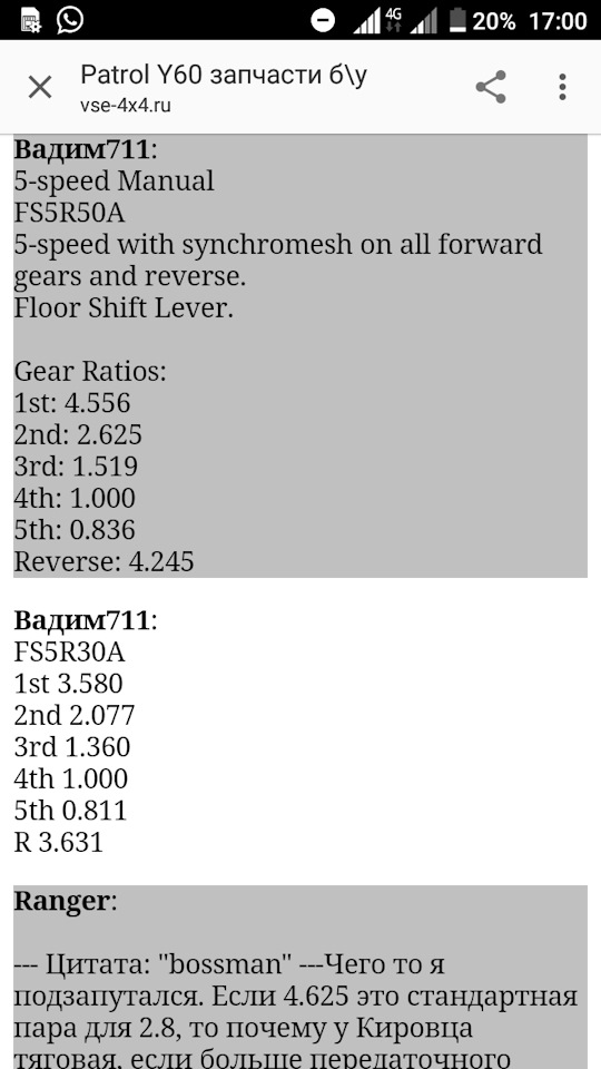

TB42S мощность 165 вроде, по передаточным нашёл данные
По мощности TB42S разные данные есть, а вот для Y60 с ним находил данные, что ГП там 4,625 — что-то не поверил
По КПП TB42S за передатки спасибо — буду проверять
4,6 может спец версия, мост лежит с коротыша 4,2 на днях проверим ГП
Отлично! Будут точные данные. Мост-то там родной?
Нашёл данные по вину 4,1 мост, ещё были версии с 3,9
