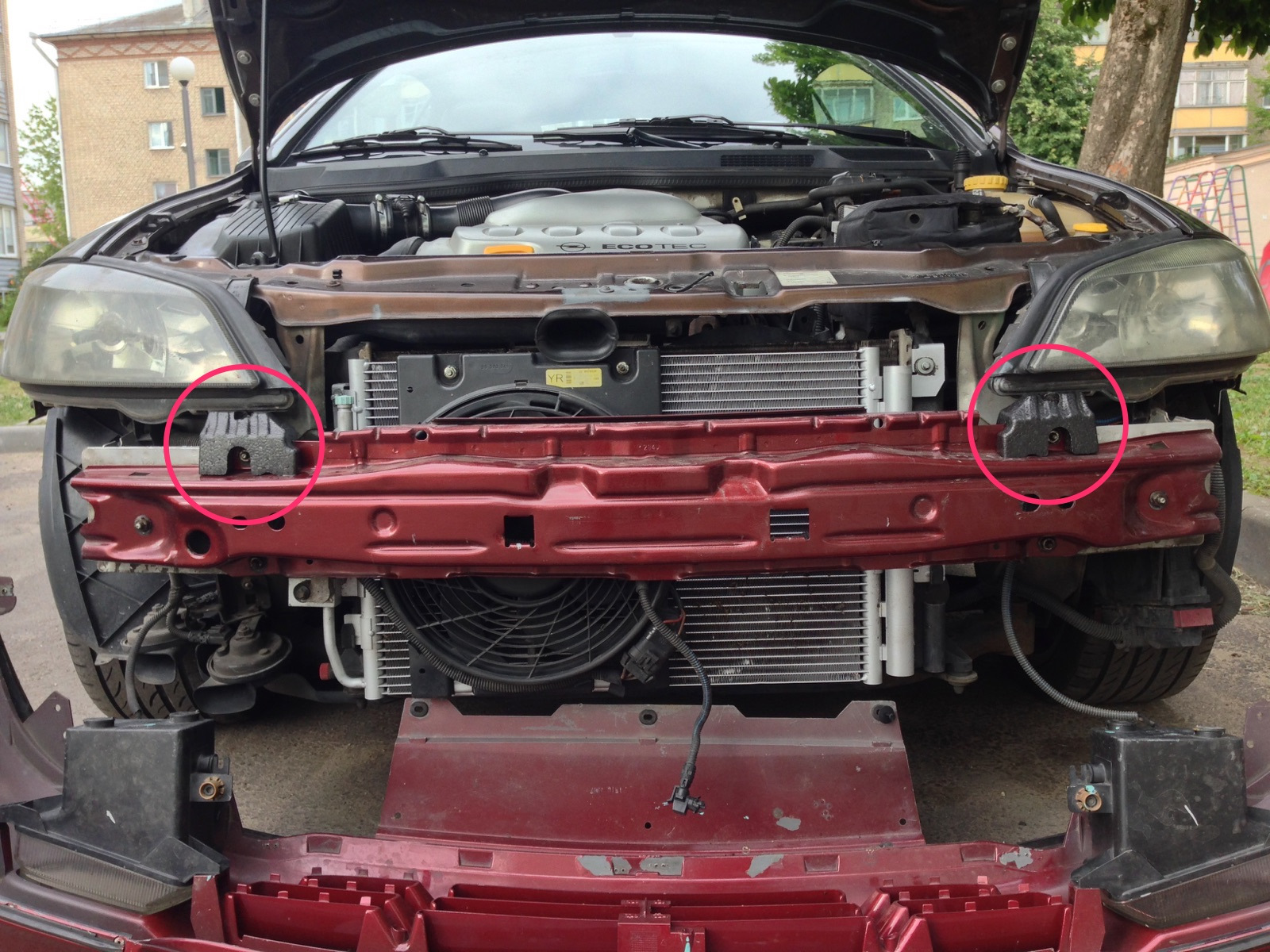

Для того, чтобы закрепить передний бампер по заводу нам понадобится:
1. Ровный усилитель бампера
2. 6 шайб усилителя бампера: GM 11046156 (Opel 2080854)
3. Левая опора бампера: GM 90559503 (Opel 1400183)
4. Правая опора бампера: GM 90559504 (Opel 1400184)
5. 2 клипсы крепления переднего бампера в усилитель: IMS 23064520
6. 3 клипсы крепления переднего бампера в подрамник: IMS 23012440
7. 3 втулки для крепления переднего бампера в подрамник: GM 90508323 (Opel 1400703)
8. 2 прижимные гайки подкрылок к бамперу: GM 11086793 (Opel 2072306)
9. 2 самореза подкрылок к бамперу: GM 11093171 (Opel 2209899)
10. 2 прижимные гайки переднего бампера к направляющим бампера: GM 90464538 (Opel 1400906)
11. 2 самореза переднего бампера к направляющим бампера: GM 9130734 (Opel 1400999)
12. Правая направляющая переднего бампера: GM 90559500 (Opel 1406522)
13. Левая направляющая переднего бампера: GM 90559499 (Opel 1406523)
14. Заклёпки для крепления направляющих бампера: IMS 0401276A
15. 2 нащельника на бампер для передних фар: GM 9130732 (Opel 1400527)
Не всё нужно для крепления бампера, но эти запчасти я собрал для крепления своего бампера. Шайб усилителя у меня не было, да их вообще лучше подобрать в строительном магазине, а не заказывать оригинал. Это же касается гаек, которыми крепится усилитель.
Опор бампера у меня не было, и я даже не знал о их существовании. Случайно увидел у Leshacoupe.
IMS — отличная альтернатива по клипсам.
Если направляющие бампера и прижимные гайки в бодром состоянии, то покупать их не нужно. Если как у меня и есть возможность сразу заменить направляющие, то не нужно брать прижимные гайки — они есть в новых направляющих.
Нащельники для фар — это на будущие работы по внешнему виду :)

Теперь накинул 6 шайб усилителя бампера. Не уверен, что шайбы нужно ставить под усилитель, а не над. Заводские гайки усилителя на концах имеют юбки в виде шайб, поэтому решил, что обычные шайбы идут под усилитель. Поправьте, если это не так.
Накинул ровный усилитель и затянул гайками.
Установил опоры бампера
В направляющих бампера заменил остатки прижимных гаек на новые.
Теперь накидываем бампер и фиксируем его клипсами в подрамник и в усилитель.

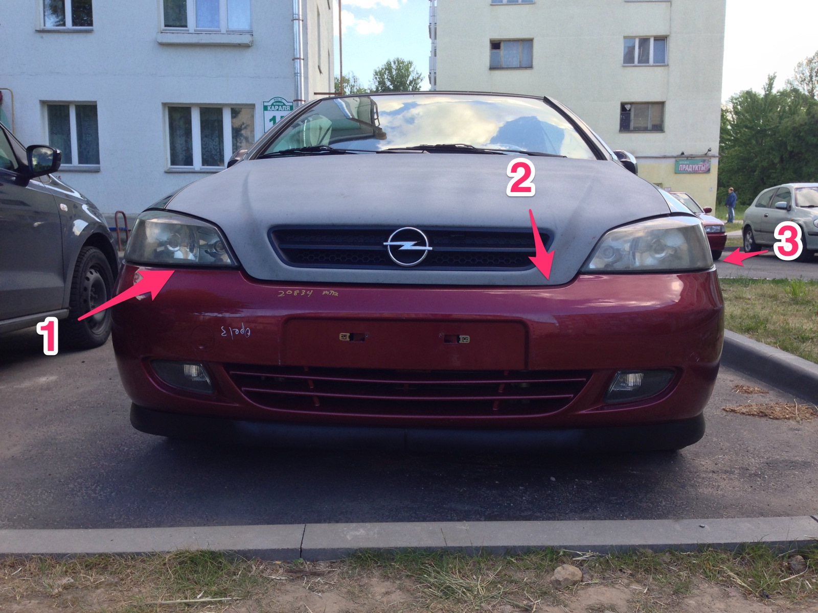

Результат:
Кривая рожа! Площадки, которые держат усилитель, кривые, крыло водительской стороны кривое. Чирик-чирик.
Что имеем:
1. Тут зазор
2. Тут впритык
3. Тут отщёлкивается
Поигрался немного шайбами усилителя — кое-как подобрал оптимальное положение. Морду буду выравнивать перед покраской. Пока кривая раскраска)

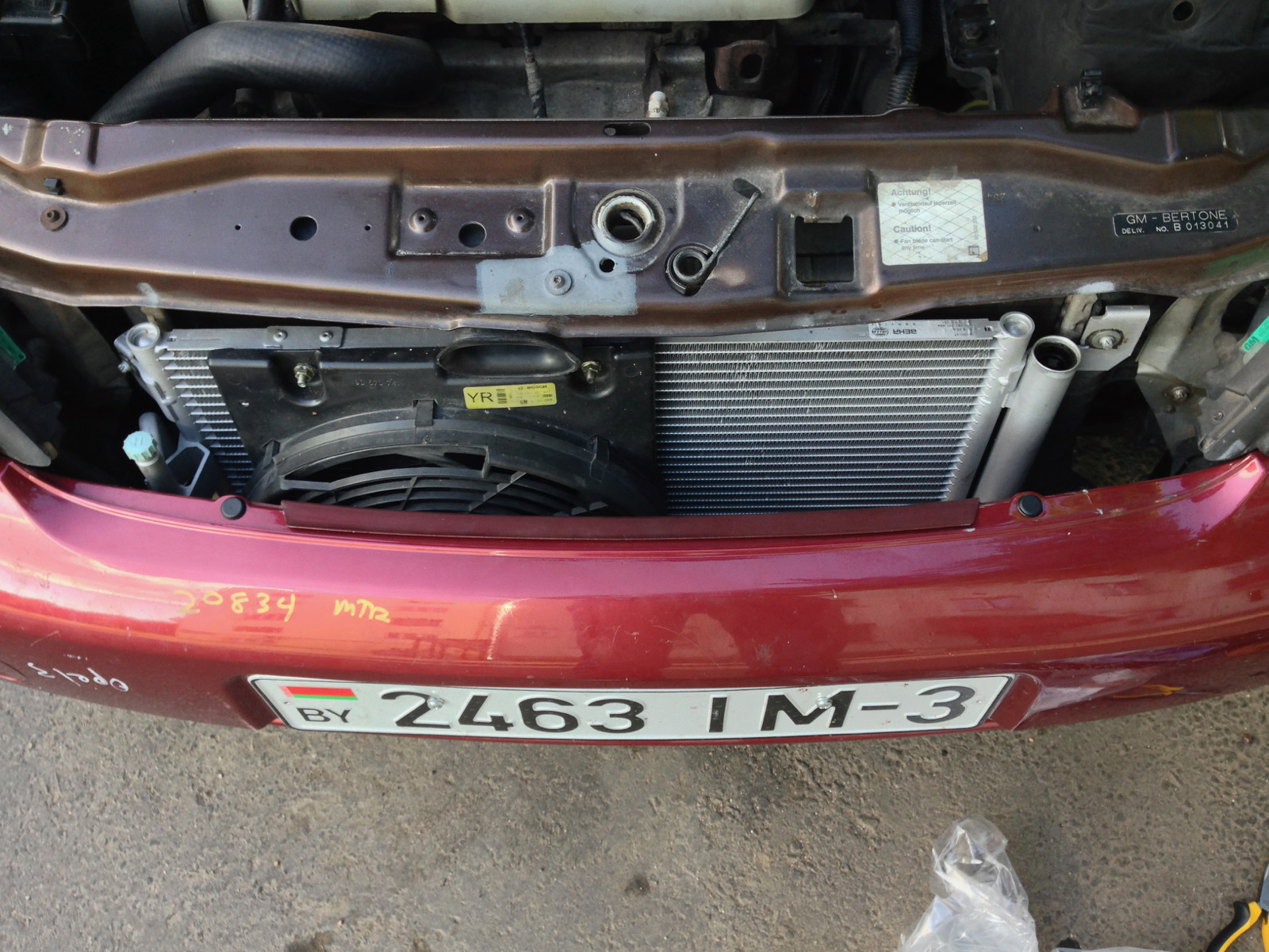

Тут у меня ещё старый бампер. Ни один новый бампер в экспериментах не пострадал!)
Снимаем передний номерной знак, которы был так безжалостной вкручен в сам бампер. И надеваем в штатные места 2 прижимные гайки.

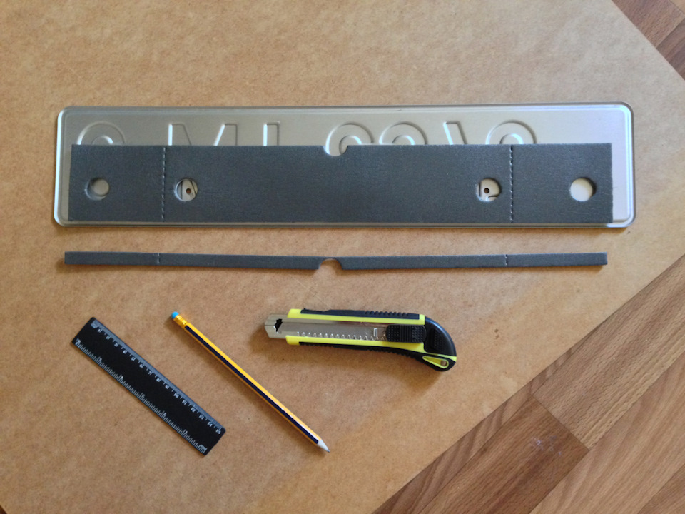

Проблема заднего номерного знака заключалась в громыхании при закрытии багажника. Решение подсмотрено у DmitRyMaRshal.
Берём ВАГовскую самоклеящуюся демпферную прокладку и в моём случае, подрезаем её.
Далее обезжириваем поверхность на крышке багажника и приклеиваем прокладку.
