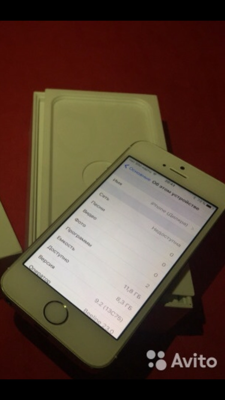

Поэтому было принято решение ударится в поиски Iphone 5S 16 Gb с версией IOS 9.1 в любом состоянии, с любым комплектом в пределах 4-5 тыс. рублей.
5. Поиски телефона. Это муки мучные! за 4 недели поиска на авито и Юла было найдено всего лишь 2 телефона. Я писал по 20-30 сообщений в день продавцам с вопросом о версии прошивки… 1 вариант не успел забрать. (((( … Но спустя еще неделю — о чудо… В итоге имеем нужный нам телефон, с нужной прошивкой, с разбитым экраном, но с рабочим дисплеем, с неработающей кнопкой touch, без зарядки, но с наушниками.

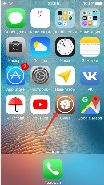

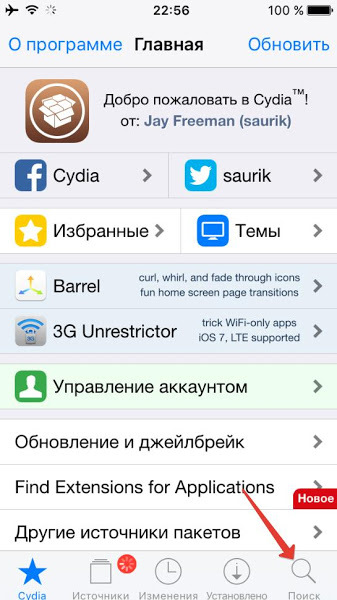

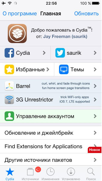

6. JailBreak. Это оказалось самым простым. Есть сайт, всем известный 4pda. Вот ссылка с подробной инструкцией = 4pda.ru/forum/index.php?showtopic=690935 . Качаем Pangu9 (v. 1.3.2) — все подробности на этом сайте. Если будут вопросы — пишите, отвечу с удовольствием.
После появления на вашем телефоне ярлыка Cidia вы становитесь счастливым обладателем взломанного Iphone.
Заходим в приложение. Получаем последние обновления.

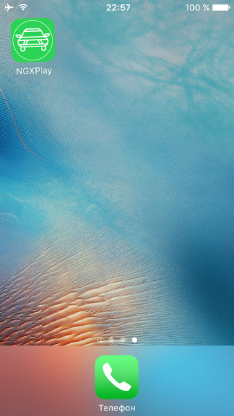

Переходим в меню поиск, ищем твик под названием NGXPlay. Устанавливаем.
В итоге должна появится вот такая иконка. Снова радуемся))

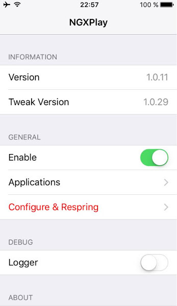

Далее написал небольшую простенькую инструкцию по пользованию этой программки.

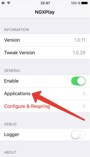

Enable — активация NGXPlay. Мы её включаем для того, чтобы программа в принципе заработала.

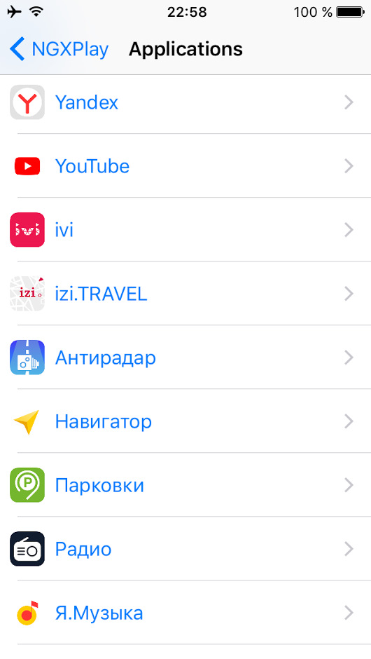

Application — в этом меню находятся список всех программ, которые установлены на вашем телефоне.

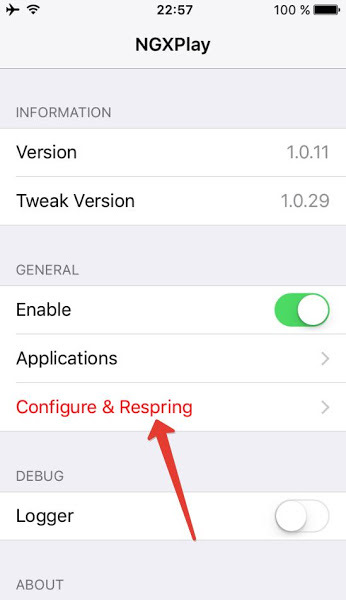

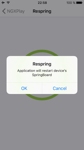

Configure & Respring — Применение всех изменений, всех настроек и быстрая перезагрузка телефона. Нужно всегда ее нажимать после того, как вы что-то поменяли в настройках.

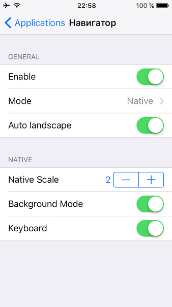

Далее я опишу, как правильно настроить отображение ваших установленных программ. Для этого нам нужно зайти в программе NGXPlay --> перейти в меню Application, выбрать любую программу (например, всеми любимый Яндекс Навигатор).
Здесь ничего сложного нет. Всё по порядку.
Enable — активация отображения программы на дисплее ГУ. То есть, мы активируем отображение этой программы на экране магнитолы.
Mode — выбор режима отображения а) Mirror — режим зеркало. Полностью дублирует в ужасном разрешении экран телефона. б) Native — телефон гаснет и всё изображение переводится на экран ГУ в формате CarPlay. Эта настройка оптимальная для восприятия, поэтому мы выставляем на всех программах режим отображения Native.
Auto landscape — авто переворот программы, если программа позволяет это сделать. Лучше оставить включенной. Автоматика сама разберется.
Native Scale — эта настройка меняет разрешение отображения программы на дисплее. По умолчанию стоит 2. Методом проб и ошибок — это идеальная настройка для отображения. На фото я постарался показать в чем разница:
Как видно из фото — это так называемое масштабирование.
Background mode — позволяет работать программе в фоне. Это касается практически всех программ.
KeyBoard — позволяет вывести клавиатуру, но так как русскую клавиатуру не получается отобразить, то практически бесполезная функция… Если только вы не набираете текст цифрами. Либо искать на английском.
На этом настройка программы закончилась. Таким образом, нам нужно настроить каждую программу установленную на ваш телефон, чтобы она качественно отображалась на вашем дисплее.
Затем жмем кнопку применить настройки = телефон перезагрузится. Теперь можно смело бежать в тачку и проверять работоспособность.

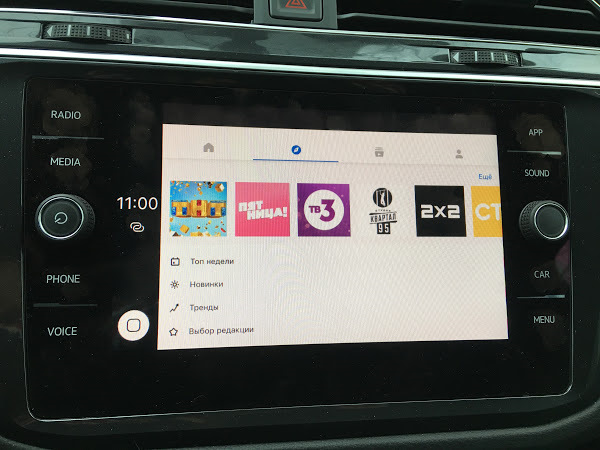

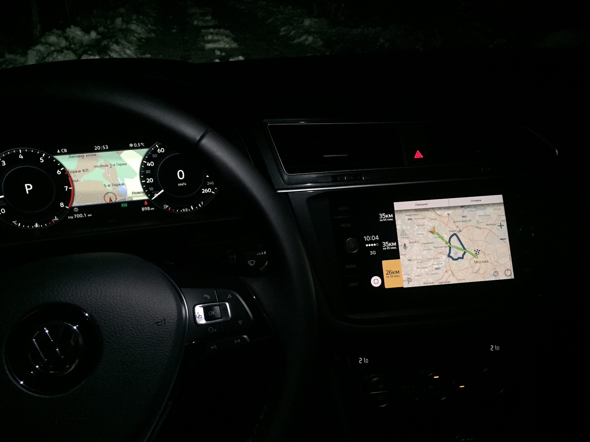

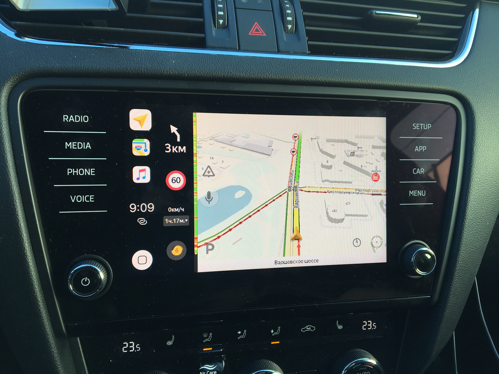

Прежде чем писать пост, я катался с этой трубкой 2 недели и тестил кучу программ. В итоге:
— Яндекс. Навигатор пашет как часы. Голосовое управление — всё как на обычном телефоне, только теперь и на вашем дисплее ГУ, но без русской клавиатуры. Будем искать в чем проблема.
— Навигатор Waze. Есть такой аналог Яндексу со своими фишками, которых очень не хватает Я.Н. Отображение изумительное. Никаких подтормаживаний, звук и управление без нареканий. Голосовой поиск работает.

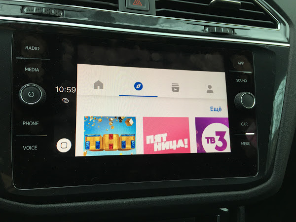

— Youtube-Rutube — никаких тормозов и отставаний речи от голоса и наоборот. Качество картинки выше всех моих ожиданий. Логика действий — чтобы долго не искать нужные ролики, я на обычном компьютере подписываюсь на любимые каналы и выпуски различных передач, а затем захожу в аккаунты через телефон. Либо можно сделать заранее плейлист. Далее остается попасть в пробку, что очень легко сделать в Москве и лицезреть.
— Проигрыватели музыки и видео: VLC, Vkontakte, yandex музыка, Radio и т.д. — все отображается без глюков. Всё проигрывается в фоне. Переключение треков осуществляется с рулевого управления.
— Twitter — один из самых правильных и достоверных источников информации и новостей — отображение маленького экрана с разрешением телефона. Но при просмотре фото либо видеоролика разворачивается на весь экран автоматически.

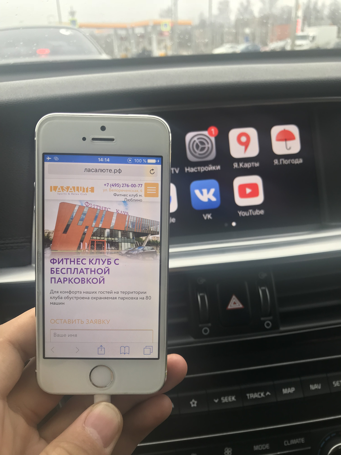

— Браузеры: Safari полный глюк. Отображается в ломаном разрешении. С ним покончено, хотя в телефоне сижу только с него. Путём экспериментов выбор пал на Yandex браузер. Отлично отображается на весь экран. Читабельный текст. Ничего тормознутого я не заметил. Поиск Алиса работает на ура.
— Sportbox — отображает в кривом разрешении, но читабельно, а самое главное можно посмотреть видеоповторы голов и обзоры матчей на весь экран — это было самое главное в этой программе.
— Instagram — замечательно отображает на весь экран все фотки. Видео и гифки проигрываются. Ставятся лайки и т.д. То есть, тоже самое как на обычном телефоне.
— Погодные программы (Яндекс. Погода и Gismeteo) отображаются как на телефоне. Всё ок.
— izi.TRAVEL. Для тех, кто не в курсе — это шикарная программа для путешествия на машине по незнакомым местам. Программа рассказывает вам исторические справки по пути следования вашего маршрута в режиме онлайн. Некий гид по дорогам России. Очень много можно узнать про различные места, города, исторические постройки и т.д.

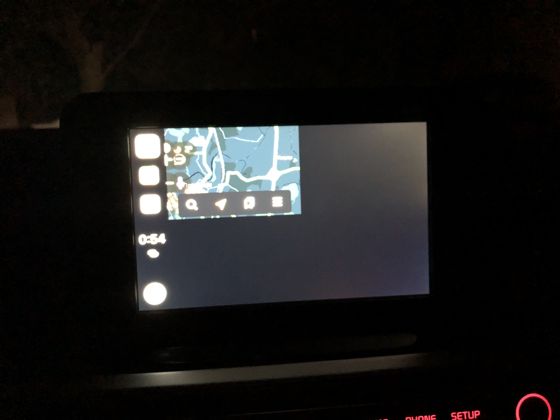

А у меня чего-то не выходит, сделал всё по вашей схеме. В итоге чёрный экран, вместо Яндекса, Ютуба и тд. Телефон айфон 5 ios10.3.4, NGXPlay version 1.0.12 tweak 1.1.1

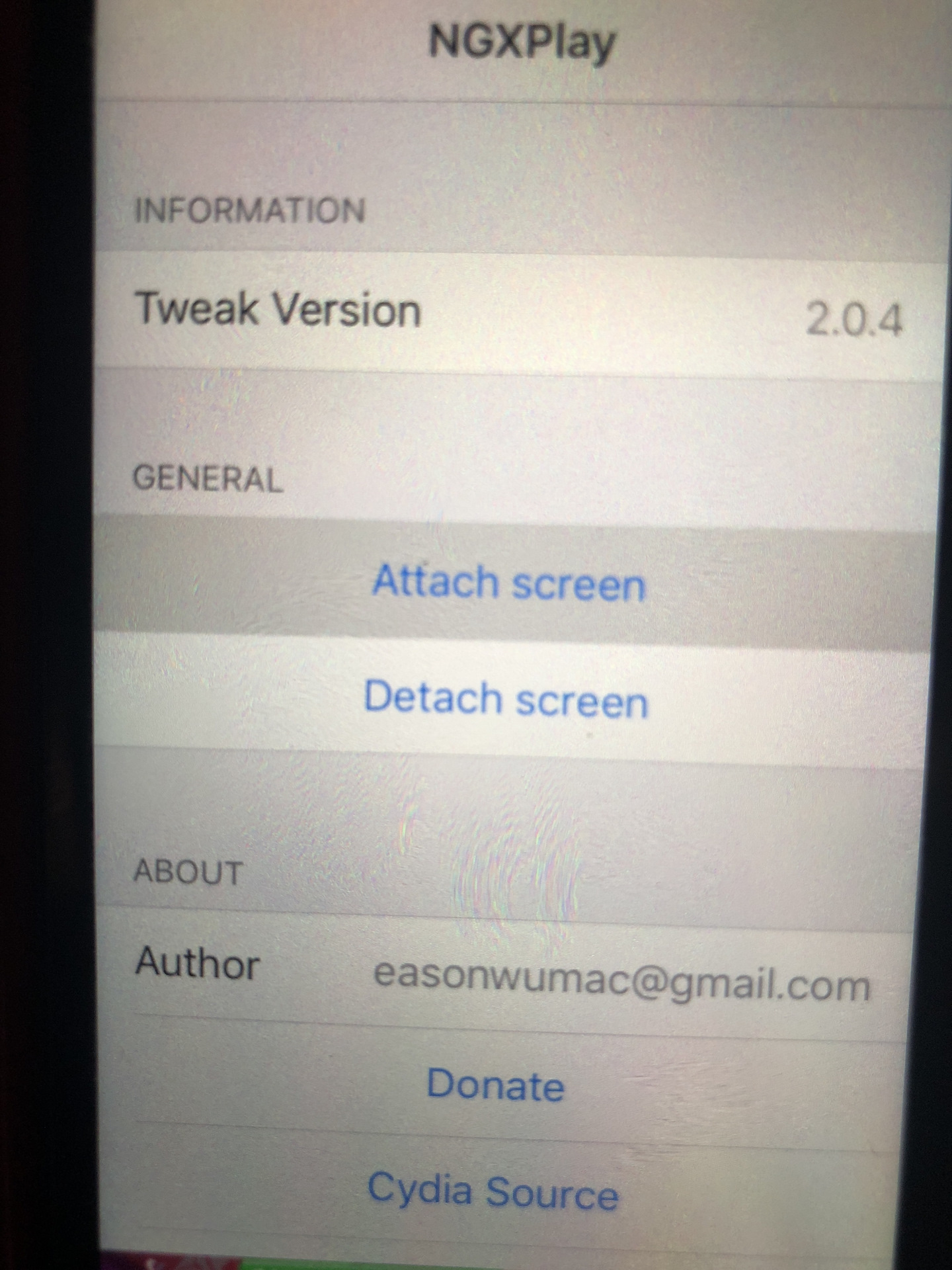

Сделал Джейл на версию 12.5.1, сидия встала без проблем. Скачал ngxplay11, меню в ней немного иное но разобрался интуитивно. Все приложения появились в карплей, но но но!.. При запуске чёрный экран на гу, а на елеыоне воспроизводится. Кто сталкивался с этим, как лечить?

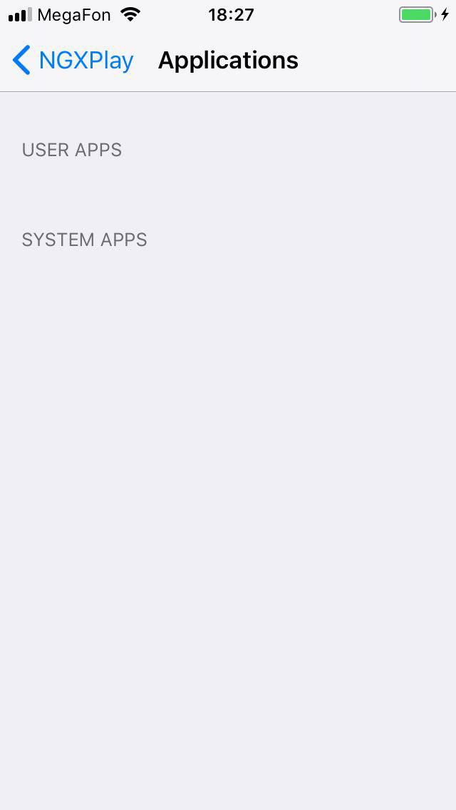

Добрый день, у меня почему то ngxplay не видит приложения, в чем может быть проблема ?
Подскажите. Почему в Applications нет списка программ? Там пусто

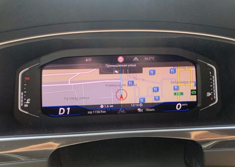

Подскажи, нет разницы на какую магнитолу и на какой тигуан устанавливать? У меня 2016г, предыдущий кузов, магнитола композишен медиа.
Судя по посту все понипуляции ты делал только с телефоном

Приветствую, столкнулся с проблемой. iPhone Se 11.4.1. Твик работает не на весь экран автомобиля, а вот как у айфона дисплей есть, так и отображается на дисплее авто, чтобы на полный дисплей сделать нужно повернуть телефон. Как исправить ?
В какой программе? Или во всех?
Во всех, как только нажимаю на работу приложения, то он просто копирует дисплей телефона на экран . Если открыть яндекс навигатор, то он будет тоже не на весь экран и спасает только повернуть телефон, но сами понимаете как это не удобно …
Странный скриншот. Сегодня гляну ка там что и как изменилось.
Ребята, если кому интересно. Сейчас на Юле девушка продаёт 5s c ios9.1.
Дороговато конечно 8500.
Скинуть готова до 8000. Попробуйте поторговаться
youla.io/p5c0cf613cf689a30fb6f5292

Всем доброго времени суток! На iOS 11.4 как установить NGXPlay? Подскажите пожалуйста
сделать джейл если он есть и в сидии его поискать, если опять же он есть для этой оси
Kia2247
для версии iOS 11 и выше есть NGXPlay 11 (естественно тоже после рутования)

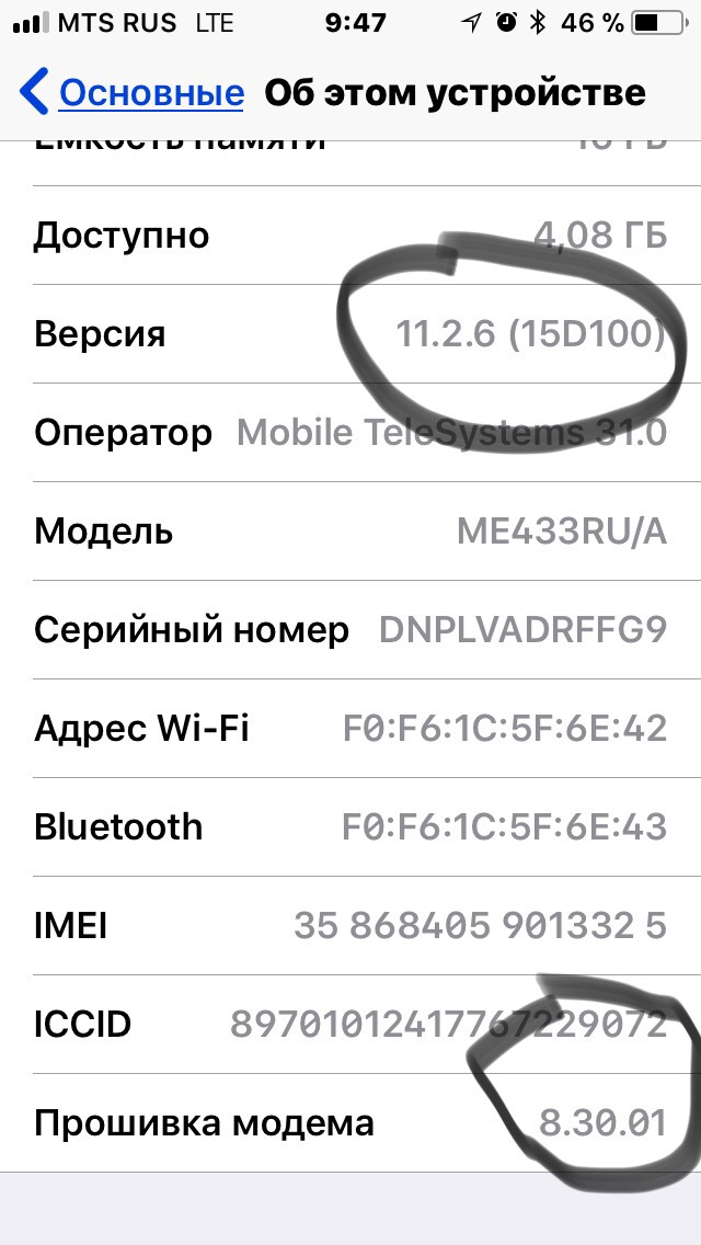

Это там где "Версия" — а значит 11.2.6. как я знаю, джейл на данную прошивку где-то гуляет в сети, но с большими глюками.
Принято спс! А по поводу если Джейл делать на основном телефоне, на работе его это как-то сказывается или лучше использовать второй тел?
Приветствую! Подскажи, версия iOS это?

Нормально работает. Тормозить нечему, телефон пустой, cydia, яндекс и ютуб)
Но скажу честно, покупать может и нет смысла ради этого. Есть нюансы.
Это второй телефон, симки в нем нет. В принципе проблемы купить нет, но все же. Постоянный режим модема возможен, но тоже не очень комфортный.
Второе — для меня наиважнейшим пунктом является громкая связь в машине. С подключённым CarPlay — приоритет у второго телефона. Блютуз не даёт подключить.
Ну и третье — на голос яндекс не реагирует, хотя сам говорит в колонки, а клавиатура только английская вываливается. В принципе решается вводом многих адресов в избранное, но все же)
У меня яндекс на голос реагирует. И поиск и "привет, яндекс" работает без проблем. Ищите в настройках. дайте доступ к микрофону…
Нет у тебя случайно сограненной версии NGXPlay 1.0.11 а то у меня что то не запускается последняя
Я поищу. есть в сети точно. Я пробовал несколько версий.
Нашел файл с расширением ipa. Установил через iFunbox, все заработало
оказывется мой 5s с джейлом на 9й оси очень ценный))
да. как видишь с такой прошивкой он более ликвиднее .
ага)

Йуухуу! Нашел!
— Неделя ночных бдений на Авито
— Сотни отправленных сообщений о версии прошивки (звонить нереально, так как объявлений море)
— Примерно 1% ответов на запросы
— Были телефоны с iOS 8 и даже iOS 7. Были с 10 и 9.2 и выше.
— Был даже один 5S с 9.1, но в усмерть убитый даже по фотке.
И вот он — iPhone 6 64Gb из Рестора в абсолютно идеальном состоянии с iOS 9.0.1. Чел не обновлял его с момента покупки!

Получил машину и сегодня вовсю тестил Я.Навигатор на CarPlay и у меня во впросы:
— Во первых чета у меня не работает голосовой поиск. Жму кнопку на ГУ, в Я.Навигаторе активируется голосовой поиск, но куда говорить я не понял. Говорю в телефон — он меня явно не слышит. Говорю просто в микрофон громкой связи — тоже самое.
— Во вторых если я хочу одновременно с навигацией слушать музыку (радио или с флэшки), то голосовые команды Я.Навигатора звучат из самого телефона, а не из динамика машины.
Да и вообже… при переключении туда-сюда с Я.Навигатора на флэху, например, и обратно, как то все нестабильно работает.
У тебя также, или это я что то делаю не так?

Друзья, а можете подсказать, почему после установки NGXPlay в Application нет ни одного приложения? Хотя как минимум Яндекс Навигатор установлен.
iPhone 5s iOS11.0
Джейл вроде как успешно сделал, вот этот liberios (тут взял www.reddit.com/r/jailbrea…an/guides/jailbreakcharts)
Или надо обяза именно Сидию?
Сидия нужна, на ios 11 пока что не взлетит
Понятно. Ждём тогда Сидию) Думаю уже скоро…
rogers1981
iPhone 5s iOS11.0
NGXPlay работает стабильно пока что только в 8.9.10 версиях IOS. Хоть обновление вышло, по очень часто встречаются глюки. Попробуй переустановить.
А реально откатиться с 11.0 до 8.9.10?
нет… увы и жаль… все бы так делали.

Iphone 5 10.3.2 поставил ngxplay, в приложениях нажал enable, configure and respring. Но все равно значки не появляются на магнитоле…
А Джейл стоит на эту версию?
Стоит
VOVQAAA
Можно ссылочку на джейл iOS 10.3.2?
