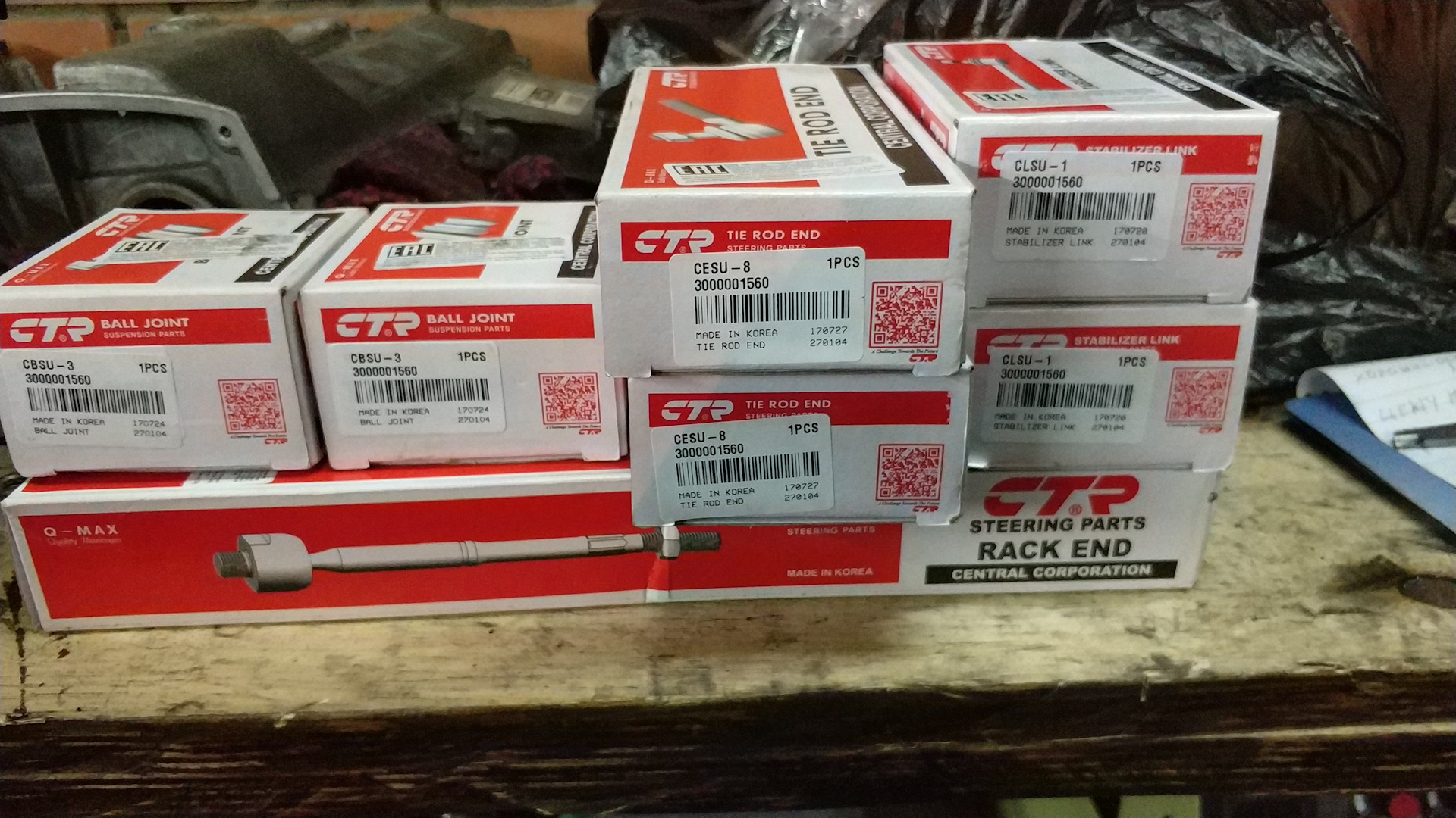

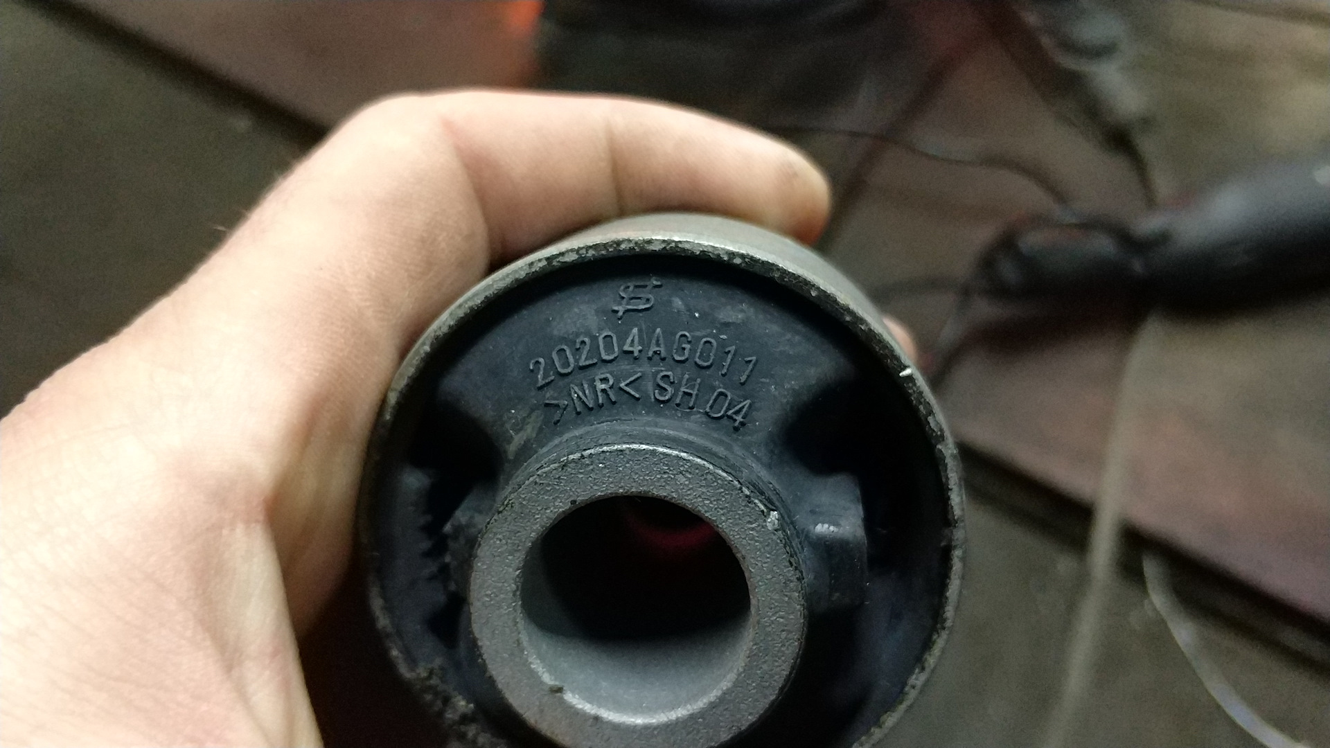

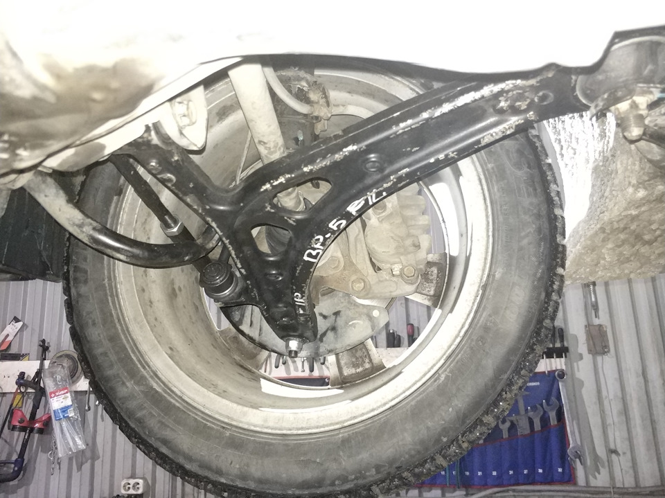

Прикупил себе уже давно передние алюминиевые рычаги, решил поменять в них сайлентблоки, а заодно рулевые тяги, рулевые наконечники, шаровые опоры и стойки стабилизатора.
Были приобретены:
Сайлентблок вертикальный CTR CVSU-1 (2шт)
Сайлентблок горизонтальный CTR CVSU-2 (2шт)
Рулевая тяга CTR CRSU-10 (2шт)
Рулевой наконечник CTR CESU-8 (2шт)
Шаровая опора CTR CBSU-3 (2шт)
Стойка стабилизатора CTR CLSU-1 (2шт)
Результаты на фото.
Запчасти на фото: CESU8
Всем удачи на дорогах, берегите себя и своих близких.

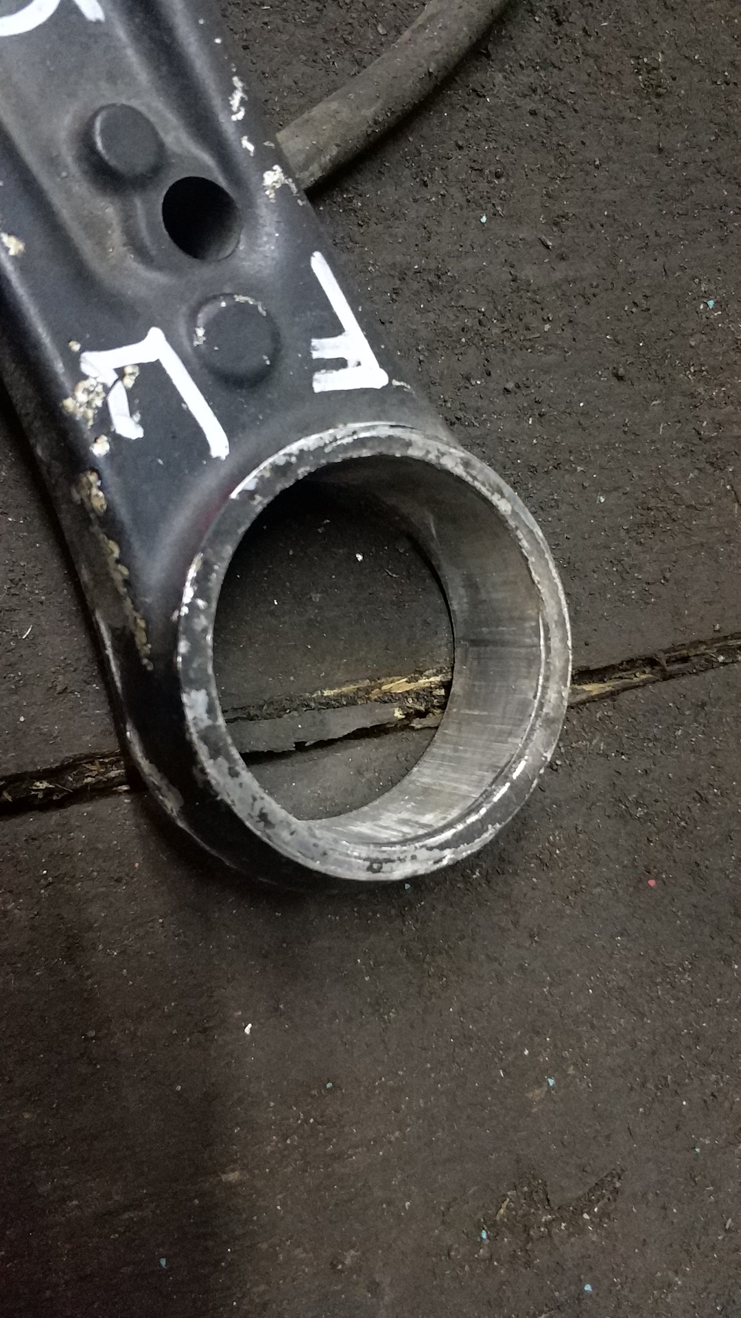

Прогресс не стоит на месте. У меня стальные.
Добрый вечер. Под шаровые обязательно должны стоять стальные втулки.
Разве они стальные? Они же по моему пластиковые, и стоят как сами шаровые =)
doc581t
Они пластиковые и обязательно стоят.
