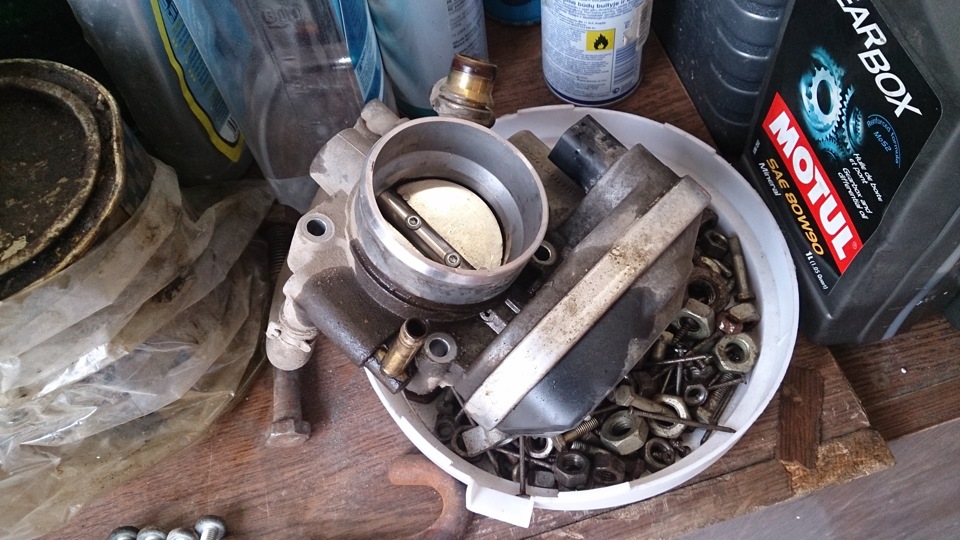

Поэтому отключаем разъемы, отворачиваем 4 болта, снимаем все патрубки. Один нужно будет чем-нибудь заткнуть — предыдущее фото, левый патрубок. (мне пригодился болт первый попавшийся, подходящий по диаметру).
Ну и собственно снимаем ДЗ. Под ней как раз обнаруживается прокладка, почему-то зеленого цвета…
Собственно сама дроссельная заслонка. С внешней стороны довольно чистая, есть немного сажи.
С обратной стороны немного хуже. Но я ожидал совсем печальной картины. Само собой не такой — тут все еще вполне…
Далее отмачиваем и отчищаем ее в карбклинере. Не используйте никаких скребков, твердых губок и пр. Я пользовался только мягкой тканью, чтобы не оставить задиров на стенках.
Итак — результат.
Внешняя сторона…
Обратная сторона
Ставим новую прокладку и приворачиваем все на место. Тут уже не фоткал, руки совсем были грязные. Но думаю обратную последовательность трудно перепутать.

Адаптацию я не делал. Холостой ход был сразу в пределах нормы. Расход на холостых был в начале 3 литра, потом в течение 3 дней снова стал прежним — 0,7-0,8. Видимо дроссель адаптировался сам.
