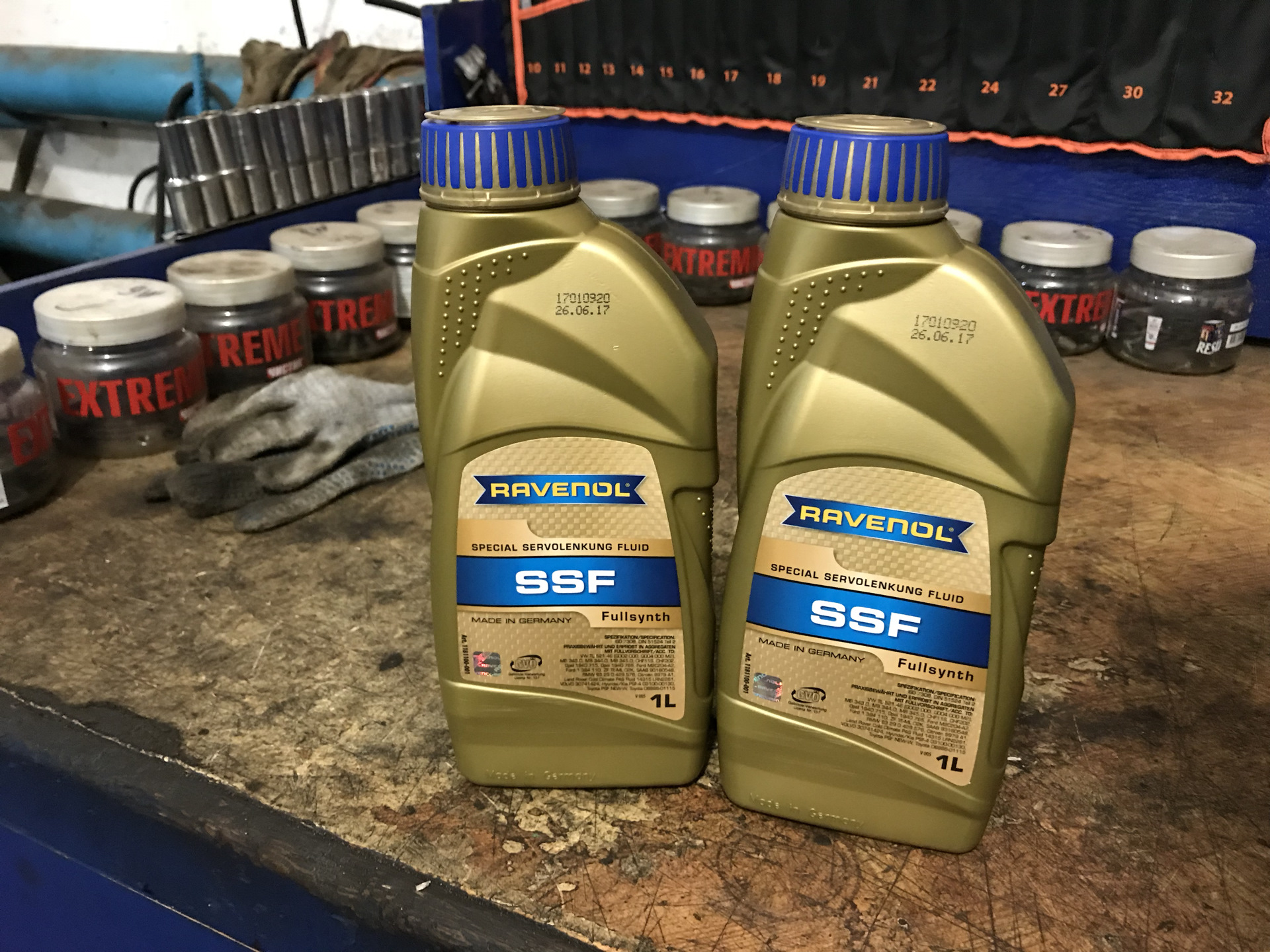

Жидкость или масло(как нравится) взял ravenol 4014835736412 (зелёная)

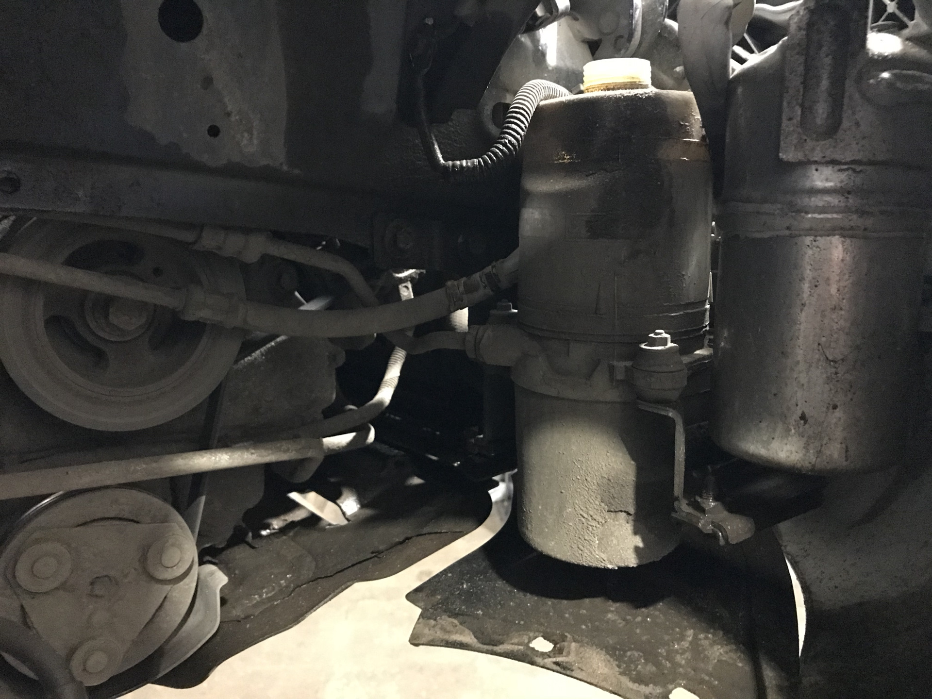

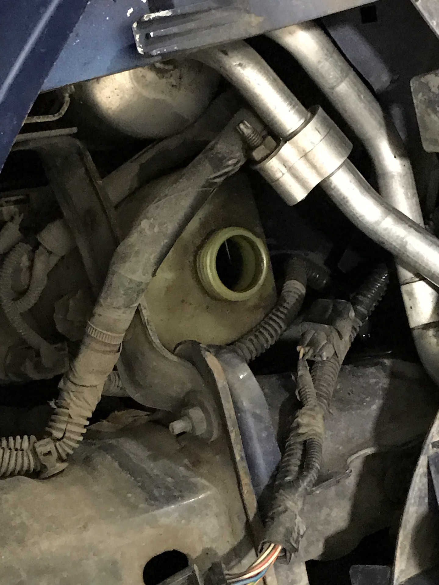

4) откручиваем крышку бачка эгур
5) спец инструментом (большой шприц) выкачиваем жидкость из бачка
6) откручиваем переднее правое колесо
7) снимаем локер и получаем доступ к шлангу с обраткой
8) там жесткий хомут, пальцами не получится (нужны плоскогубцы)

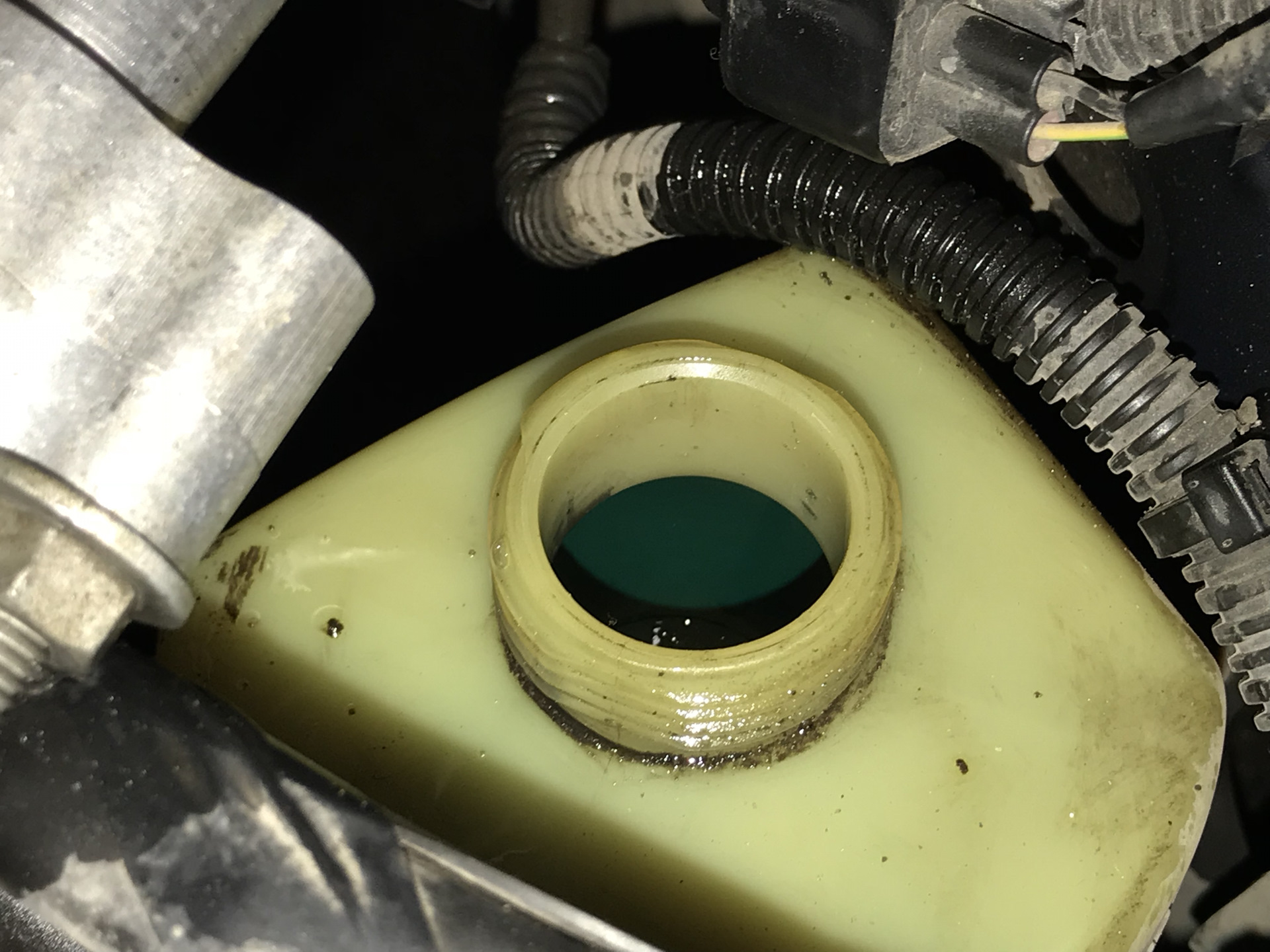

9) затыкаем отверстие в бачке куда вставляется обратка (карандашом например) чтобы новая, чистая жидкость через это отверстие не выливалось
10) наливаем в бачок новую жидкость
