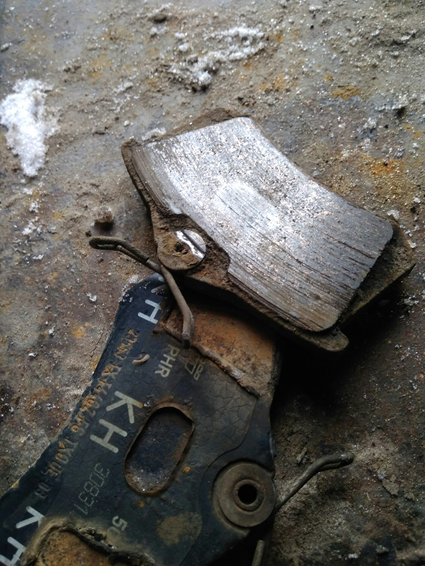

Уже неделю как на панели горит индикатор износа тормозных колодок. Сегодня я наконец нашел время и заменил их на новые, которые уже пол года лежали в гараже. Только почему горел индикатор я таки не понял, так как на колодках не было никаких проводов чтоб при их замыкании был сигнал. Ну да ладно… Старые были уж в больно плачевном состоянии. На замену взял АТЕ. Специальной приспособы не было под рукой, поэтому сделал проще. Взял брусок из дерева и просверлил отверстие, вкрутил туда старый болт от ГБЦ ваза, далее брус вставил под поршень и стал крутить болт. Как болт упёрся в поршень, стал крутить сам поршень по часовой ключём от болгарки, и так по очередно по обороту. Все очень просто. Колодки поменяны.

Хренассе, ты почти до подложки вытер.
У меня "датчик" стоит на переднем левом колесе. На самом деле, это никакой не датчик, а просто припаянный проводок на определённом уровне тормозной накладки. Когда накладка стирается до него, то он просто отрывается, размыкает контакт и у тебя на приборке загорается лампочка. У тебя он тоже где-то должен там болтаться))
Снял переднее левое колесо и посмотрел на проводок, оказалось он отлетел как то. Пока езжу так. Вот так вот совпало с износом задних колодок.
Да проводок — хрен с ним, там же разъём должен быть пустой и соответственно, гореть на приборке сигнальная лампа.
А вообще, эта вся система сделана для очень красивых девочек обоего пола, которые искренне не понимают, как там их мафынка работает. Когда у меня загорелась сигнальная лампа и я заморочился заменой колодок, на тех колодках можно было ещё тысяч 10 проехать, с моей манерой езды. Т.е. лампа загорается заблаговременно, а не когда ты уже "железом по железу" трёшь)).
Я-то сразу поменял, т.к. не люблю, когда горят какие-то лампы на приборке, но зазор по пробегу там был ещё приличный.
Я тоже поменял уже, лампа достала мигать. У меня тоже процентов 30-40 осталось.

Ну Вы юморист. Датчик стоит на передней левой колодке, а заменили Вы задние. Проверьте передние колодки, думаю их пора менять.
Я знаю что на передних есть, но они как новые. Возможно там что с проводом. Но у меня задние кончились, вот я и думаю как так.
Может провод с датчиком оторвало уже? Дотянул до железки 🙈. Вариант, что блок ABS распознал слишком большой расход тормозной жидкости- цилиндры на полную выходили.
Может быть, не знаю. Это внутренние до железа дошли, я по наружным смотрел там ещё был запас.
Новые без датчика поставил?
Ну да, как старые же.
А блок с ESP?
Нет простой.
