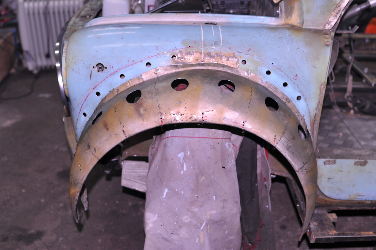

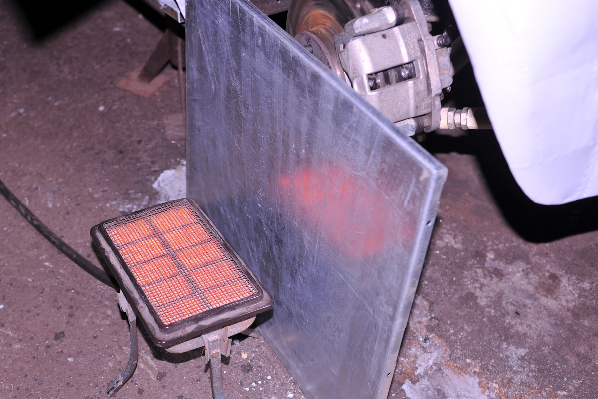

Успел подготовить левое переднее крыло к сварке и хим. обработке, варить не стал, т.к. не успел бы просушить слои, зато в следующие выходные будет одним делом меньше:

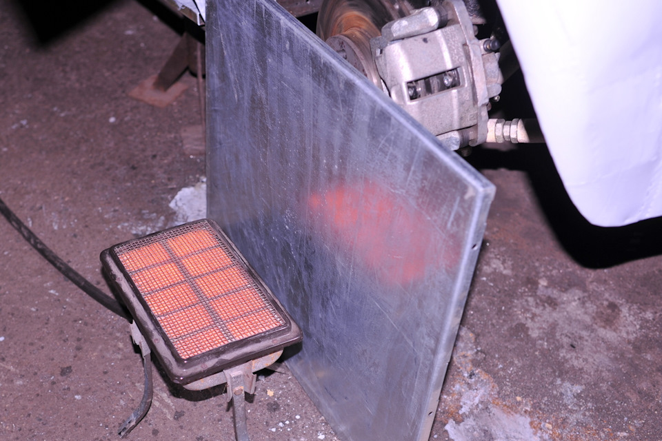

Вот та самая газовая горелка, которой я на фото сушу крыло. На самом деле она очень эффективная, если в гараже по приходу 0 град, то после ее включения гараж протапливается до +10 град. Такой же эффект я достигал когда включал 3-х фазную тепловую пушку на 18 кВт. Но сейчас в гараже работает только одна фаза (и то слава богу!) приходится греться газовой горелкой и 2 кВт масляным радиатором и двумя 1,5кВт инфракрасными обогревателями. Температура в гараже пока комфортная +13 град., на улице -6 град.

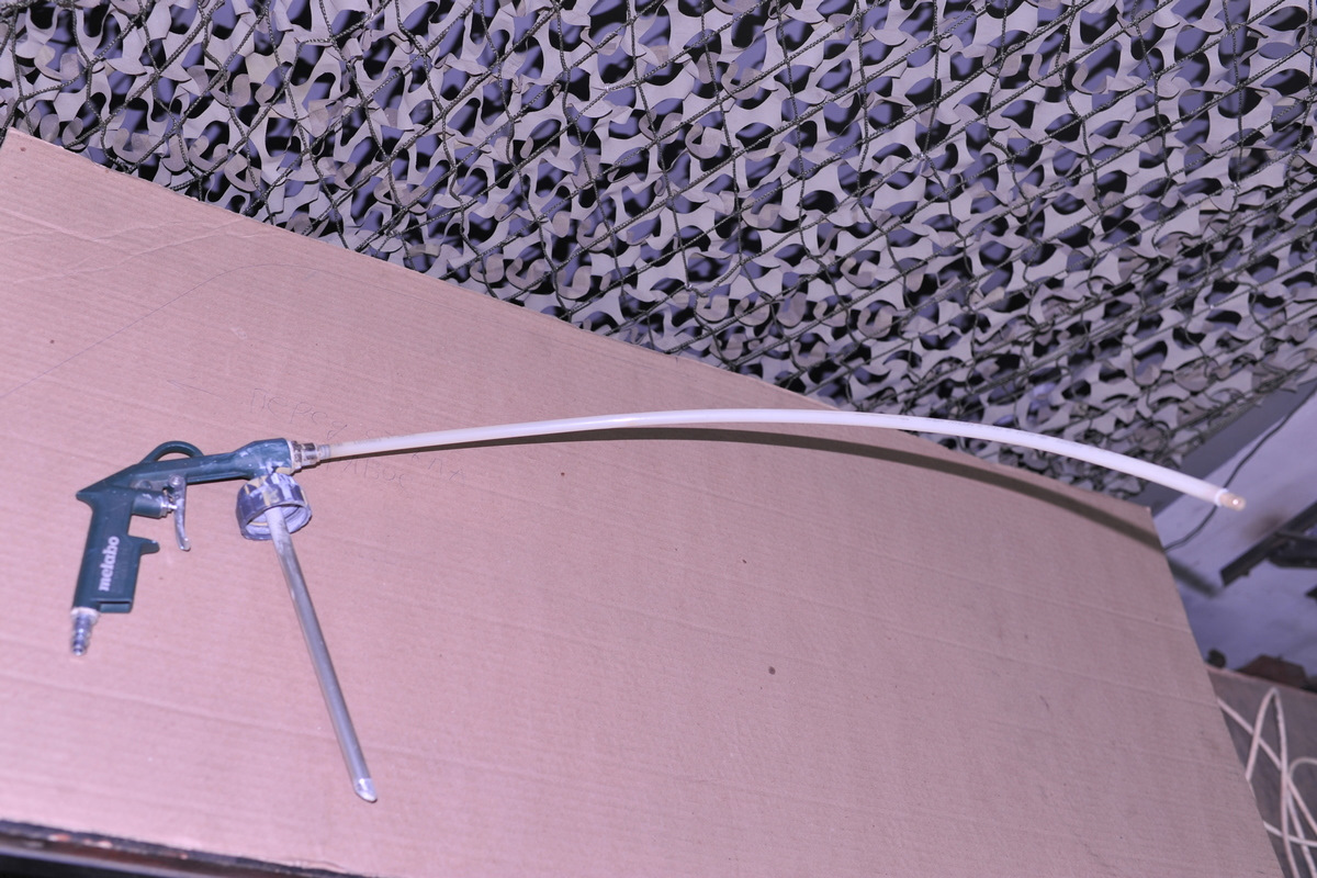

А это пневмо пульверизатор (прикручивается на стандартный евро-баллон), им я обрабатывал полости правого переднего крыла. Длина хобота у него примерно 700мм, на конце распылитель, который распыляет смесь в 3 боковых сопла и 1 по центру (для моих нужд самое то):

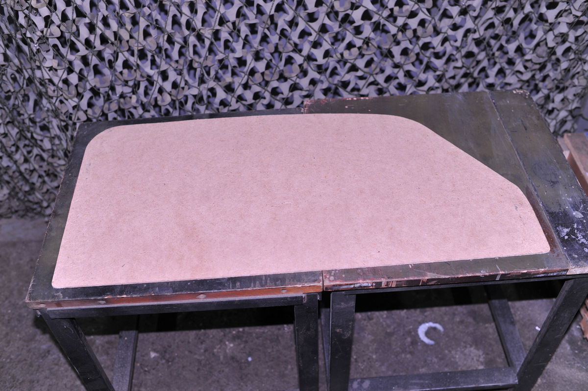

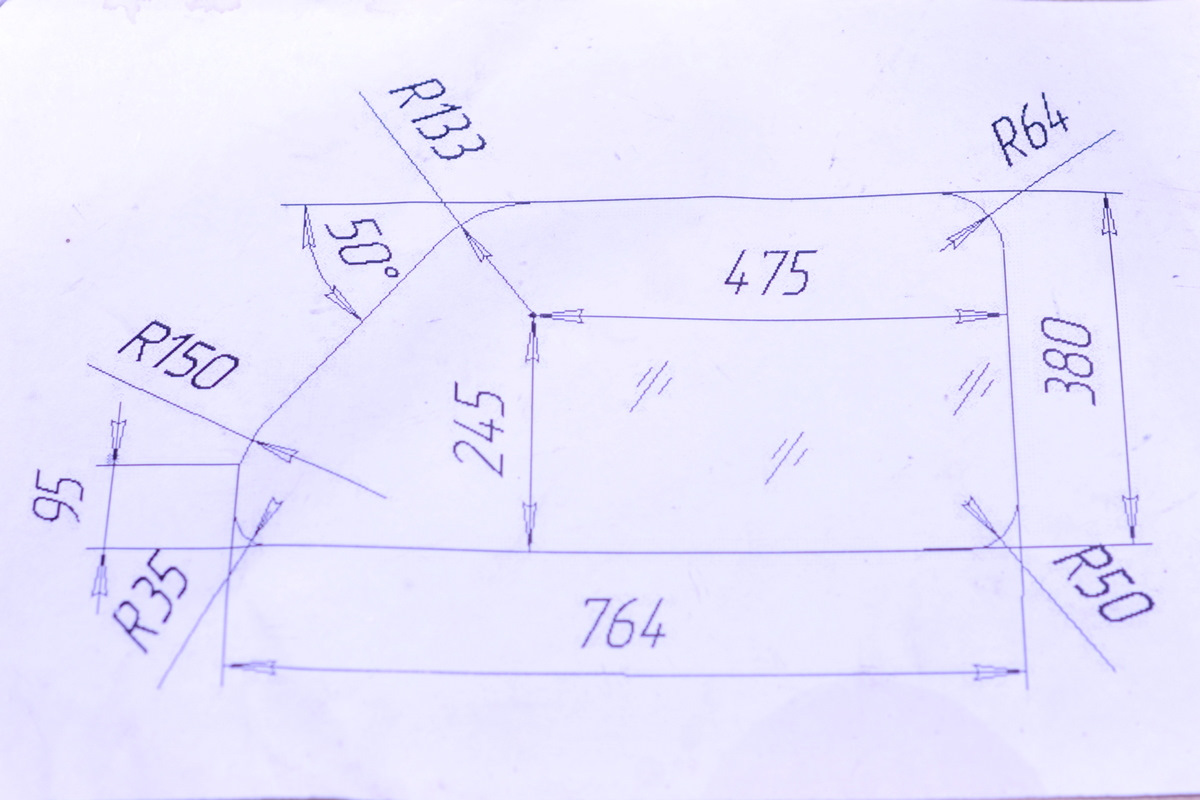

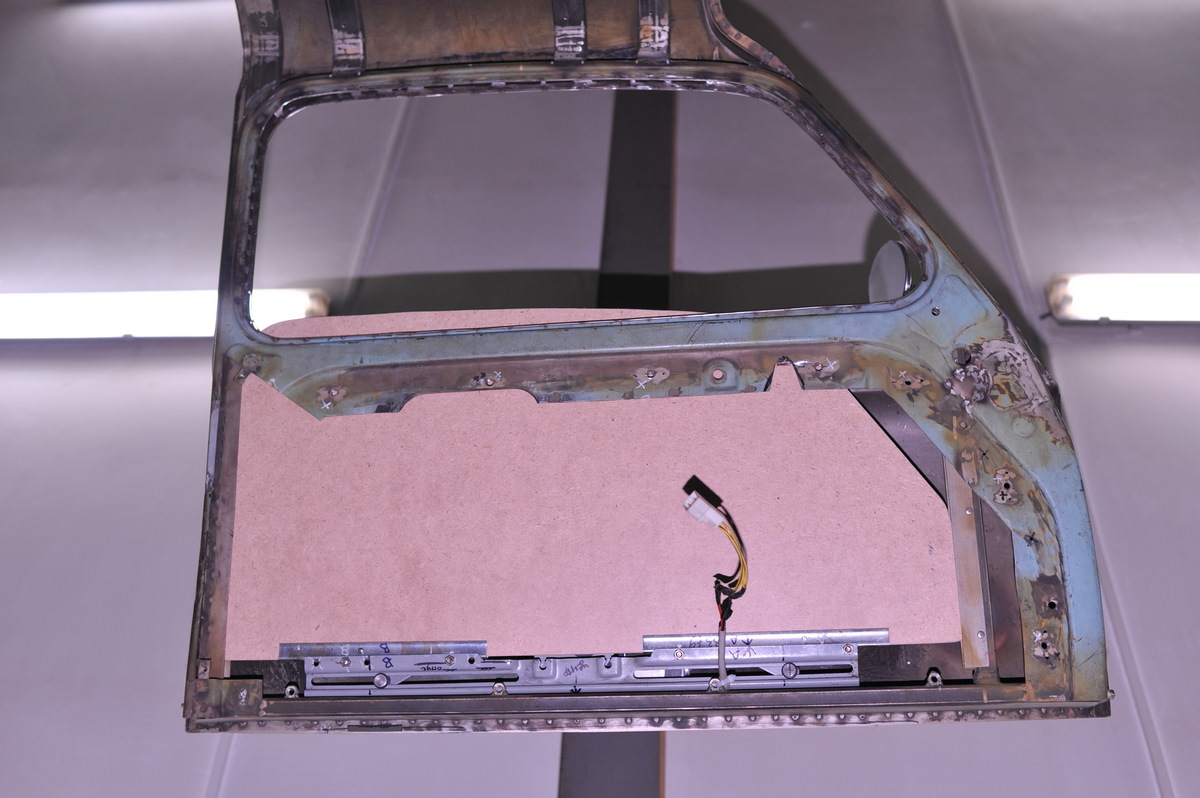

Поскольку со сваркой не стал связываться, решил сделать еще одно полезное дело, а именно шаблон стекла дверей под электро-стеклоподъемники. В интернете ходит чертеж с размерами стекла с учетом убранных форточек, вот он:

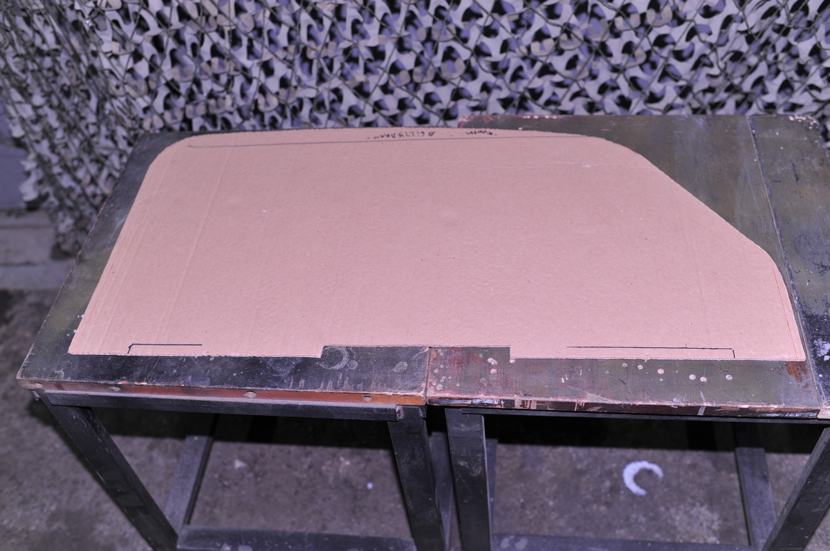

Полная лажа! Ни один размер не совпадает! Вы только посмотрите, у него верх стекла абсолютно горизонтальная линия и посмотрите на свои (для тех у кого Горбатый :) оконные проемы. Пришлось делать по старинке – картонным шаблоном, многократно примеряя и отрезая лишнее. Размеры выложить не могу, проще делать по месту:
Все подогнав, делаю уже шаблон из ДВП 4мм, ее-то я и отдам стекольщикам для повтора 1:1.

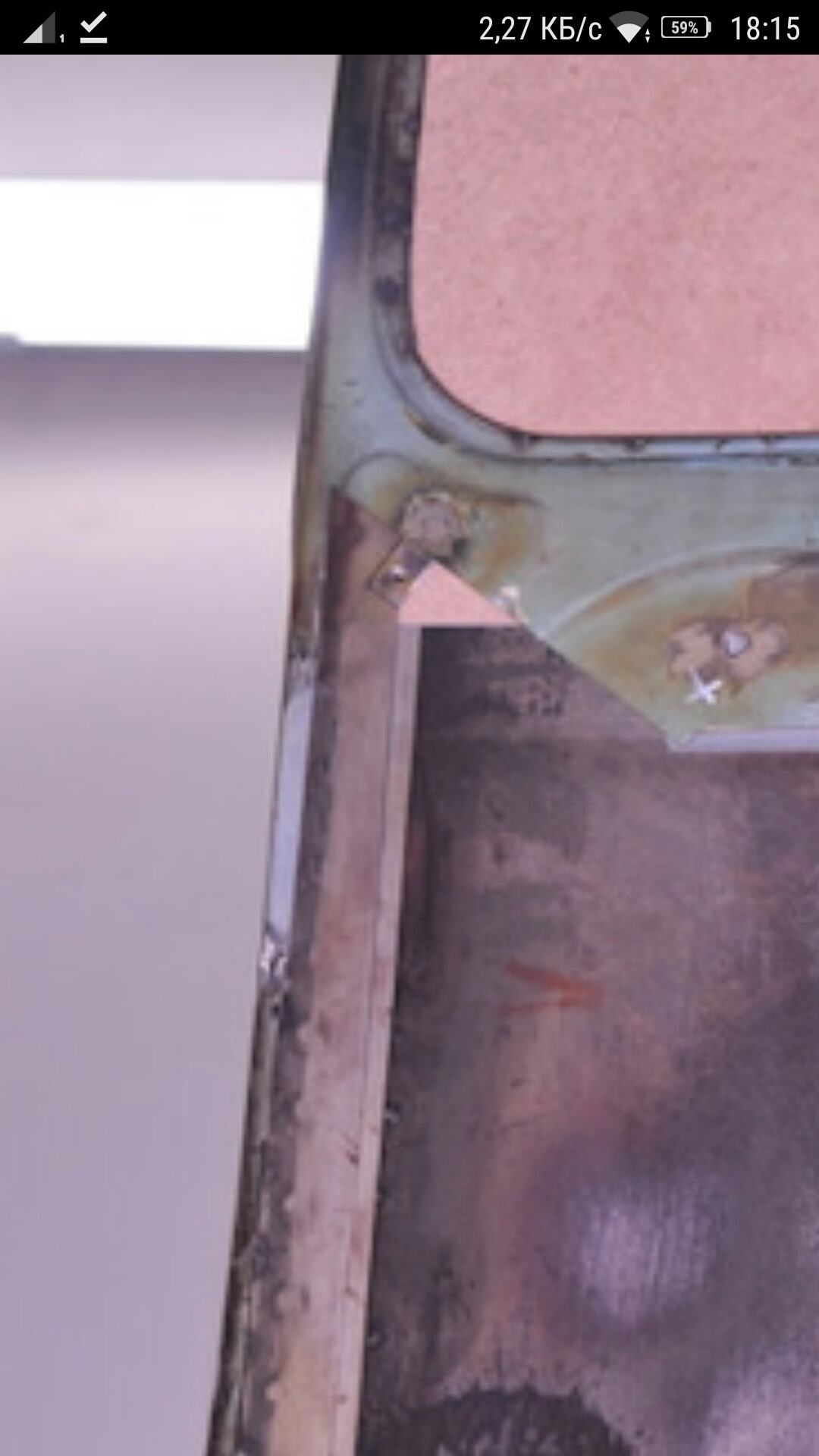

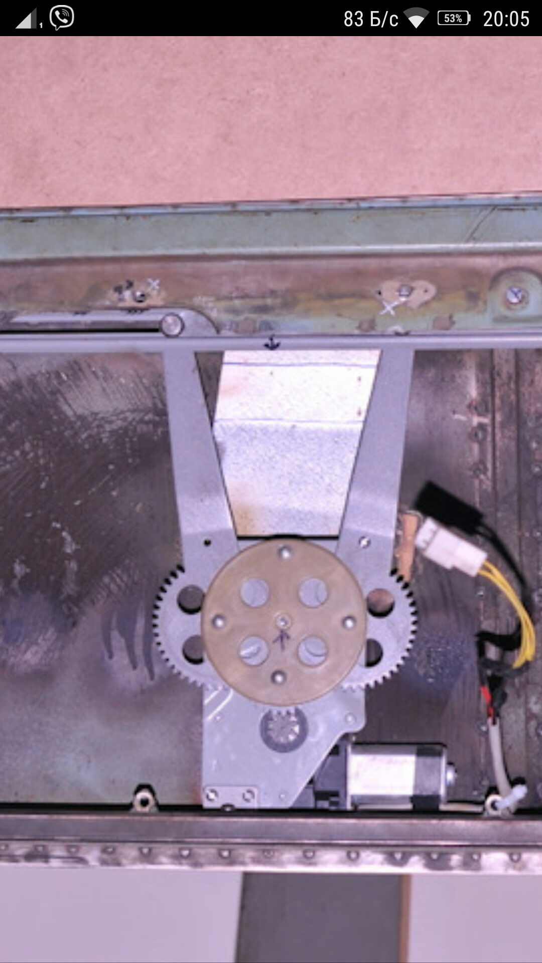

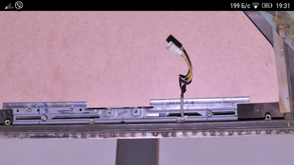

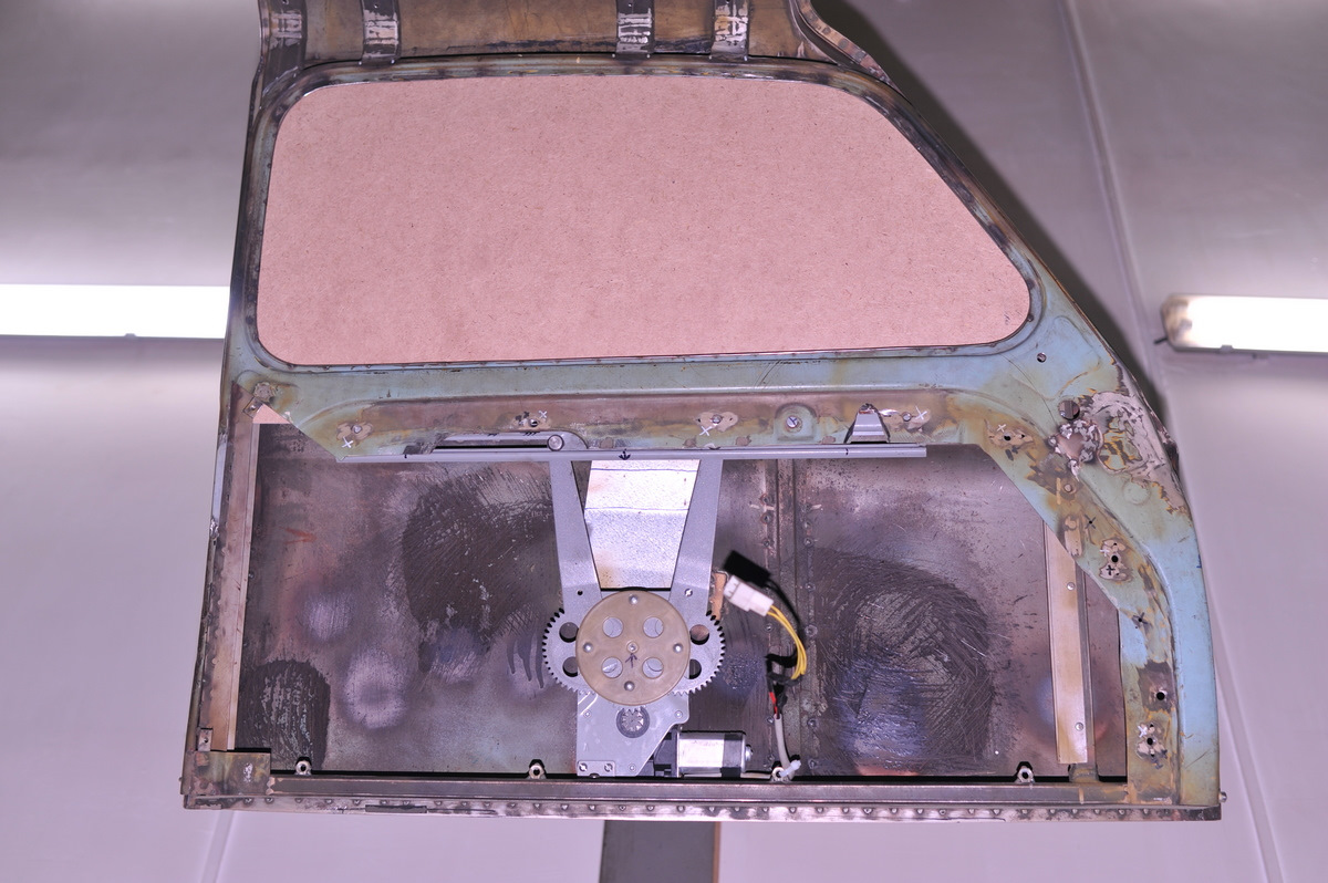

По периметру оставил зазоры в 4 мм, под резиновый уплотнитель, который уже приобрел. Пазы (вертикальные направляющие) в дверях подходят от «ВАЗ-2108», уплотнители по периметру стекла от «Оки». Видео снимать не стал, т.к. надо ставить направляющие резиновые уплотнители, но пока их время не пришло, поэтому 2 фото, когда заготовка внизу (окно открыто) и вверху (окно закрыто), поверьте на слово все работает!:
Все вроде бы ничего, но мне не нравится, что в полностью открытом положении окна, само окно будет «выглядывать» из паза примерно на 30мм. Положить «согнутый локоть» можно, но будет не комфортно!

Чертеж "бесфорточного" стекла изначально для Ушанов и Мыльниц, потому и не совпали рамеры. Кстати этот самый чертеж лет пять а то и больше выкладывал один из пользователей Драйва, я тогда тоже хотел на свой делать бесфорточные двери, да так и не дошли руки.
Тогда все понятно! Приношу свои извинения автору чертежа!

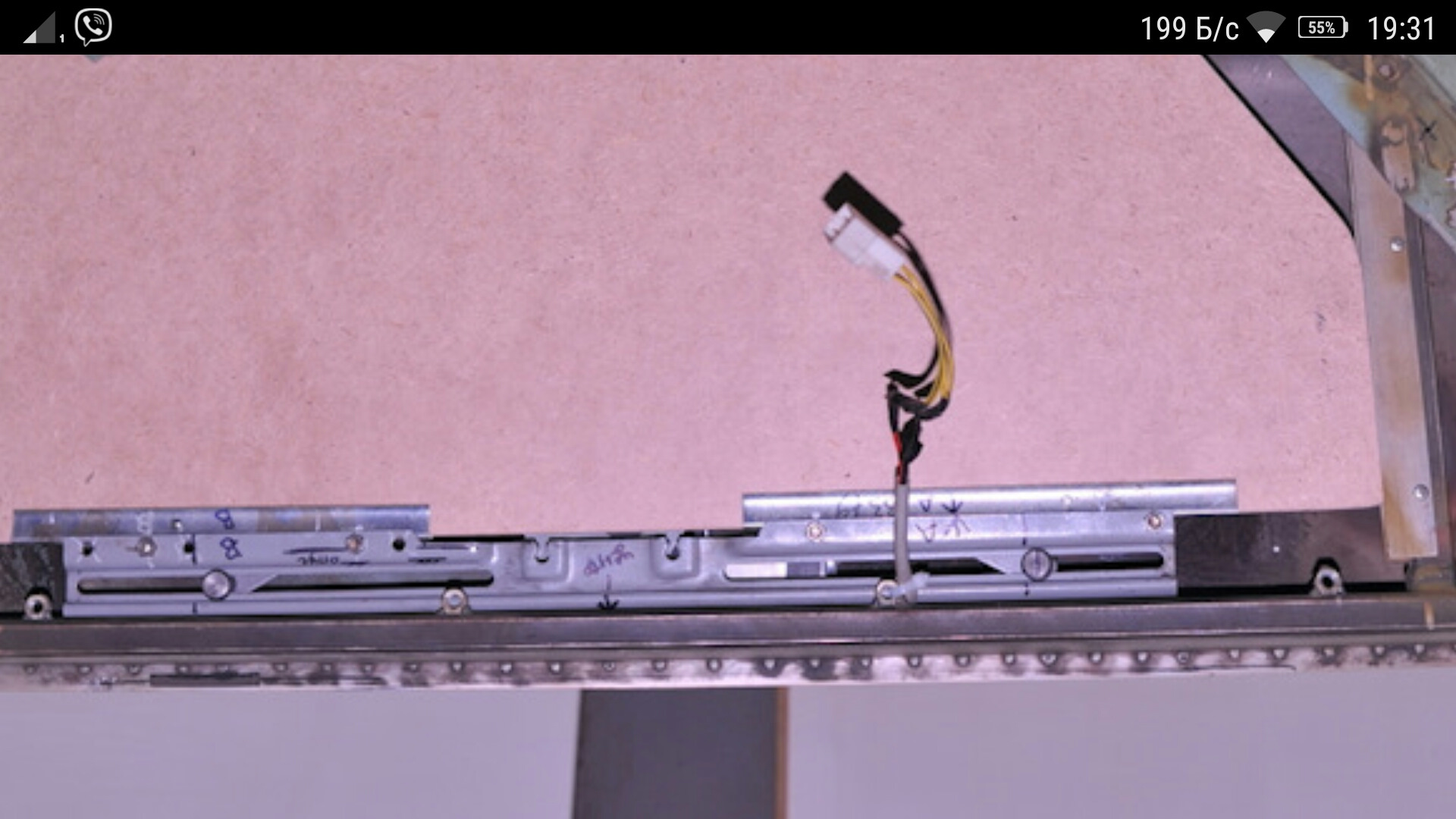

А снизу крепление стекла к подъемнику как будет реализовано?
Стандартно через П-образный профиль сырой резины. Только вместо одного крепления на стекло я поставил по 2 на каждое.

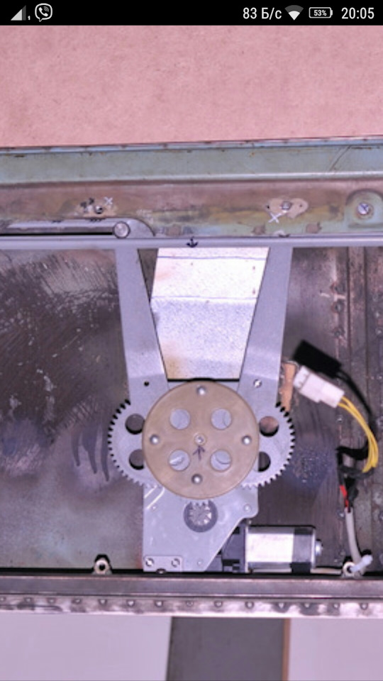

От чего такой стекло подъемник.
похож на "гранат" от 2108, буквально вчера такой колхозил на мазду
maikl401
Да, "гранат", они выпускают ЭСП собственной конструкции для разных моделей авто, мне больше подошло от ВАЗ-2109, 2110.

А обрезать стекло снизу на эти 30 мм (хотя бы на 20) не получиться? Ну и механизм поднять на эту же высоту.
(А то что-то много у тебя его торчит в поднятом состоянии)
Неа, все упирается в максимальный ход ЭСП. Не могут они не ниже, не выше ))) иначе щель сверху, что конечно-же недопустимо.
ABATAP
Подожди-ка, я только внимательно понял твою фразу «поднять механизм»! Я до этого не додумался. В выходные проверю сможет ли крепление стекла опускаться ниже плоскости с моторнным механизмом, если да, то проблема будет решена. Очередное Большое спасибо за совет! Есть у меня к тебе Андрей вопрос, напишу в личку.
Судя по расположению маятников в прорезях, там ещё запас хода "вниз"- ого-го!
Думаю все получится ;-)
Очень хочется на это надеяться, если в механику самого девайса не упрется ) На последнем фото поста видно что зубчатяя передача может быть ограничена ходом.
По прорезям видно что маятники не свелись даже на половину, думаю на 3 см они ещё смогут планку опустить.
Перенеси визуально маятники вниз- мне кажется что там ещё много места до упора в приводную шестерню.
Очень, очень надеюсь, но попробовать смогу только в субботу.

А сделать полочку в нижней части проема, как у грузовиков ?
По типу ISUZU Elf 1999-2004 гг.
Будет чуть выше, зато стекло в локоть упираться не будет.
Поднимать нижнюю кромку проема стекла? Можно конечно, но так не охота эти новые танцы с бубнами ))) А так да, это решение проблемы. Большое спасибо за совет! Еще подумаю, но времени мало остается.
