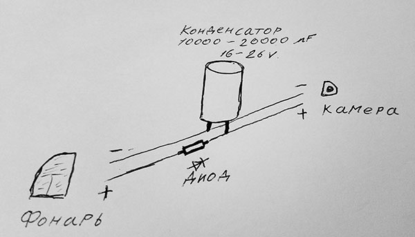

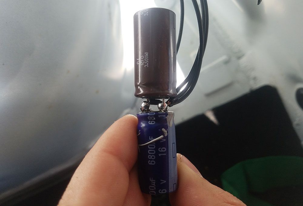

Вот и добрались руки доработать камеру. Проблема заключалась в том, что камера отключалась на пол секунды раньше самого экрана. Как на видео ниже. Сразу пропадает изображение и остаются одни линии. Ну и дальше ещё могла появится кратковременная надпись о неисправной камере.
Для решения этой проблемы решил использовать конденсатор, который бы на короткое время задерживал отключение камеры. А что бы ток заново не уходил обратно в фонарь, обычный диод.
Но так как дома не оказалась более мощного конденсатора, спаял вместе два по 6800 мкф.

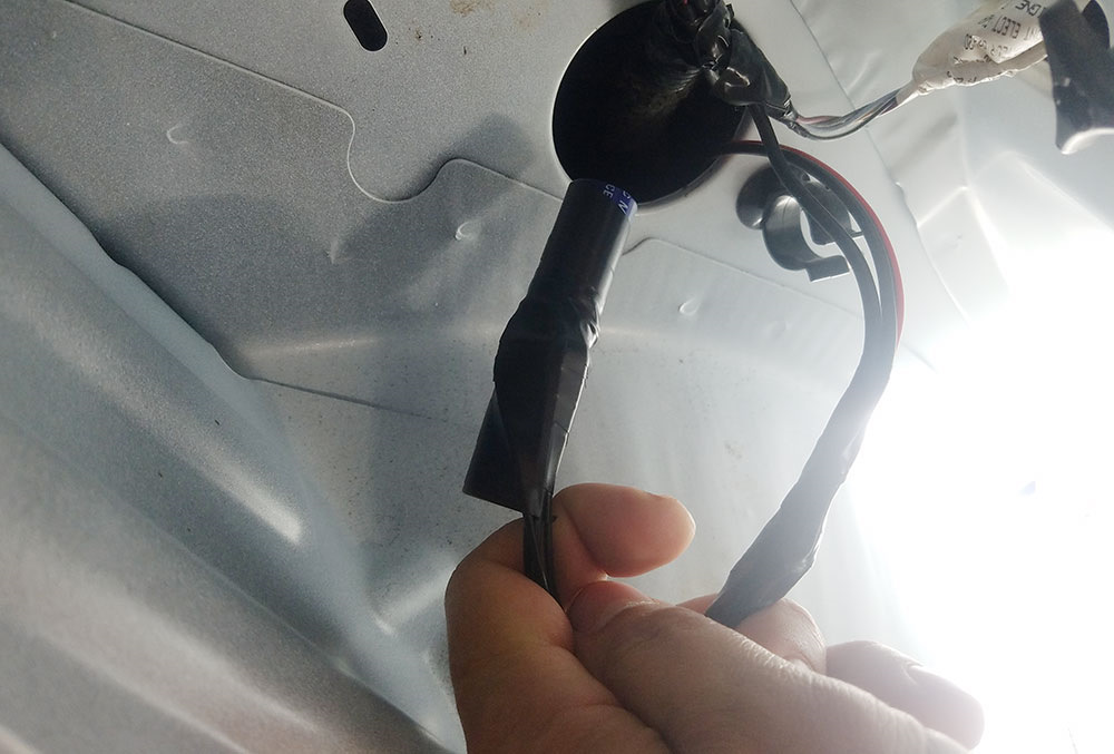

А это уже результат доработки.

Так проблемы уже нет.) Я использовал конденсатор.
вопрос. Зачем нужно было делать схемку с кондиционерами если у вас до этого есть темка с программным решением изменения детекции камера, т.е с помощью миком изменить в программе значение на 500. Разве не проще или я где-то не так понял ?
Так 500 мс на не орегинальных камерах это много. Как раз в эти пол секунды и появляется чообщение. А выставить еще меньше нельзя.
Теперь понял что 500мсек не достаточно .Взял на заметку.
В током случае надо поискать камеру в Китае работающую от 6 вольт и подходила к медианав.Спасибо.
я посоветую поставить два ( хотя и одного хватит )мин на 25 вольт
6800 мФ должно хватить за глаза а ешё и с низким внутренним сопротивлением.диод шетки на 1 Ампер .
(у меня камера с фонаря . работает как положено но и головное у меня мультимедиа андроид да и на твоем втором видео проблемы не увидел больше похоже на скорость срабатывания видео коммутатора…не беда вообще у меня так же.)
Так на втором видео и нет проблемы, потому что проблема уже решена, и второе видео — это демонстрация устранения проблемы.

Одного на 6800 было не достаточно. По этому я использовал два.
стоит использовать емкости с низким внутренним сопротивлением и на 25В.
А если бы сделать питание камеры не от фонаря, а от магнитолы, как в штатном исполнении, то не надо было огород городить))). Сразу опережаю вопрос о том что магнитола выдаёт для камеры 6 вольт, но разобрав китайскую 12 вольтовую камеру, я обнаружил там стабилизатор на 3.3 вольта, так что ей всё равно что 6 что 12 вольт.
Ну значит не на всех есть стабилизатор. Так как у меня с того пина камера не включалась. Ни первая, ни вторая.

Согласен. Сам столкнулся при установке. В итоге просто запитал камеру от бошки.
Roman-RV78

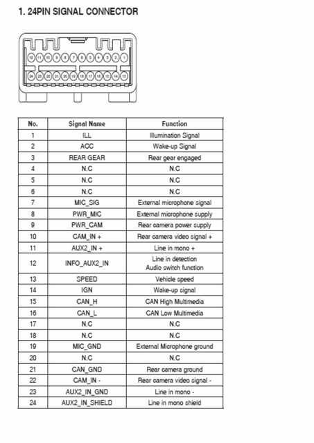

А как штатная подключается?
У меня сейчас штатная с каптура стоит, но я ее подключил как китайскую, в итоге при выключении задней передачи еще секунду наверное висит надпись "Камера неисправна"
Питание камеры с 9 пина разъёма магнитолы.
А если у меня ручная коробка? Все равно будет туда питание подаваться только при включении ЗХ?
Да конечно. Важно, чтобы ещё в этом разъёме присутствовал 3 пин, как раз при включении задней передачи на нём сигнал появляется.
о, вот с этого и стоит начинать проверять ) Спасибо за инфу
