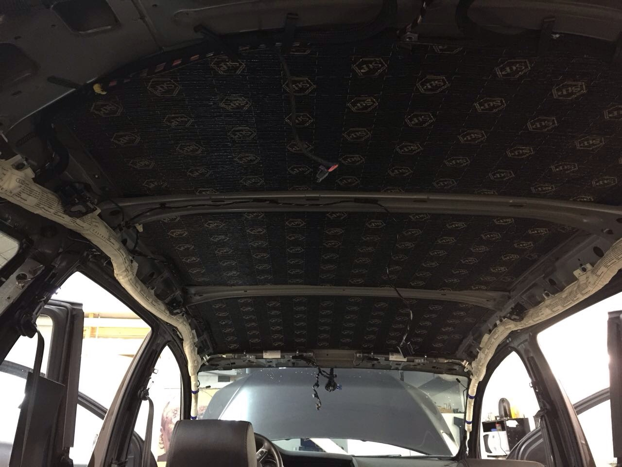

Сделал шумоизоляцию потолка.

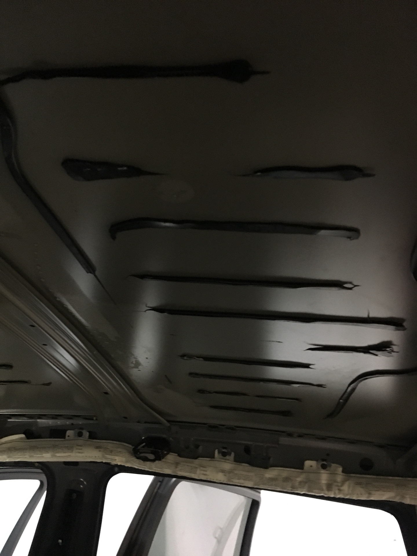

С завода у нас вместо нормальной шумоизоляции — картон на герметике. не ожидал такого от немцев
мастера перед снятием потолка между собой поспорили на денежку будет в потолке вода или нет. она там есть, конденсат.

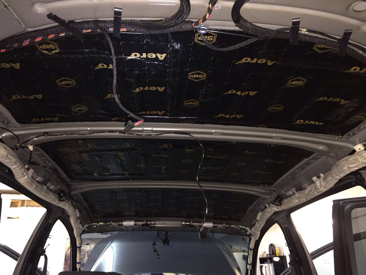

заклеили всё в два слоя премиум материалами, даже под ребра постарались залезть.
Проект по шумоизоляции завершен:
1) двери в 3 слоя
2) багажник в 3 слоя
3) арки в 2 слоя
4) капот в 3 слоя
5) потолок в 2 слоя
+ двойное остекление.
звуков в салоне от дороги или двигателя больше нет.

Блин свой потолок летом думал сделоть, когда пол шумил www.drive2.ru/l/477249070423867569/, … но чет хотелок не хватило перенес на 2018 лето
А от потолка особо разницы не заметил. После полной шумки багажника стало раза в 2 тише
Зато летом салон не так будет нагреваться … она не тока шумка но и теплоизоляция👍
У нас зима сейчас +8. Честно говоря машина не успевает остыть даже)) несмотря на то, что езжу раз в неделю
Ну я про лето говорю… не так нагреваться будет от потолка
Ещё черная Алька как след слой)
Ну темпаче
Intel7
Потолок конечно чуть меньше лепту вносит, но он все равно дополнительно даёт ощутимый эффект и дело даже ни когда дождь а вообще на скорости . Я правда залепил на 3 слоя, вибра 3мм, войлок 10 мм и волна 15 мм . По итогу помимо самого эффекта материала всем этим пирогом расперло и нятянуло пластик крыши и все встало четенько, как говорится в натяг. Но село все как там и стояло, не провисла ничего
