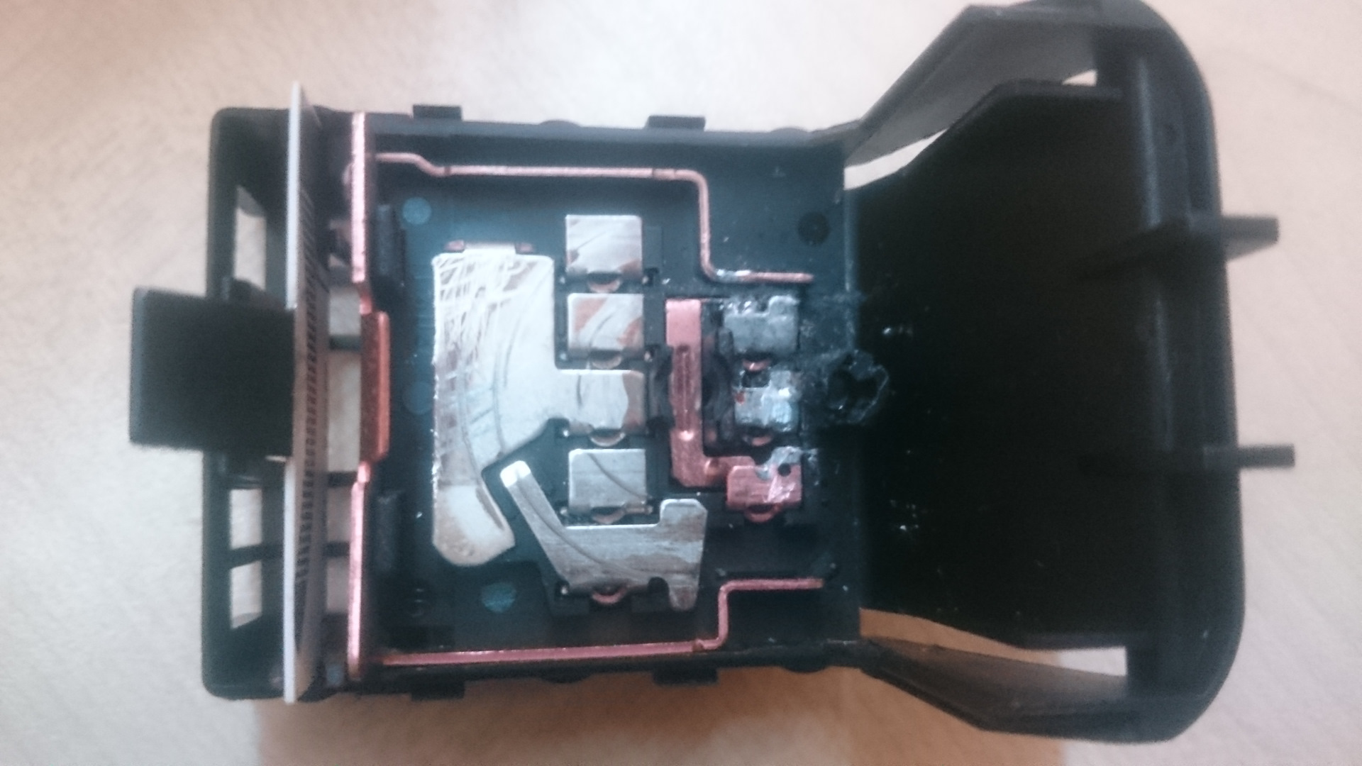

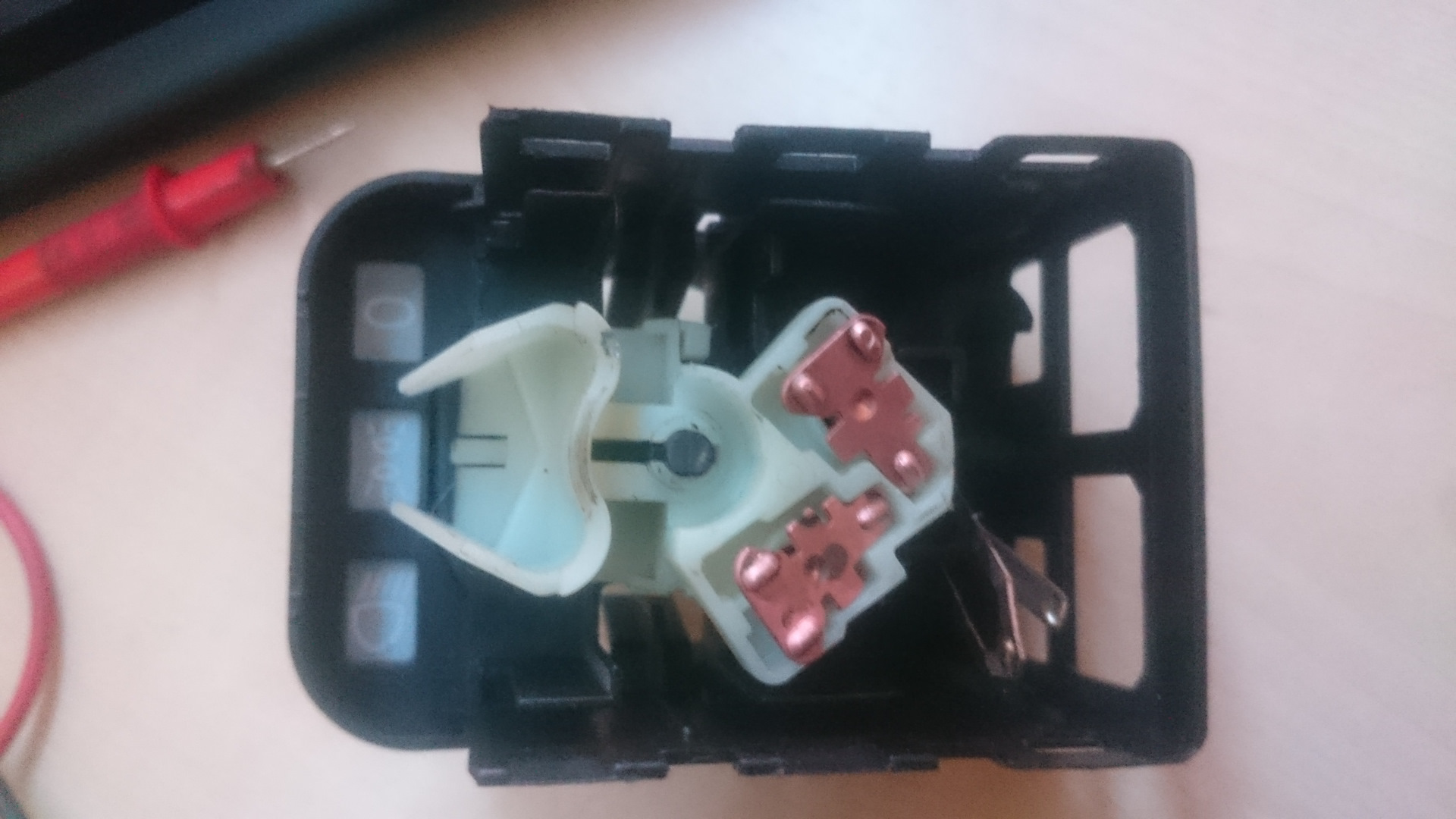

Не успел я огорчиться по поводу простой лампочки в регуляторе света, как случилась ещё не приятнее история. На отказ перестала работать подсветка только приборной панели 0_0
Всё остальное работает, свет в салоне, подсветка часов, акпп, блока печки, габариты (за исключение перегоревшей правой), ближний. Вся подсветка работает на максимум, яркость подсветки так же не регулируется.
Я так понял, точно не заметил, но перестала работать сразу после первого её съёма, потом была припаяно новая лампочка, но тут уже не до лампочки, выпаяли вообще.
Что за напасть, куда копать? Сам блок имеет самый простой с точки электрики схему.

Во первых подсветка часов работает вместе с подсветкой приборки, если подсветка часов работает, значит дело в приборки. Во вторых, если не регулируется подсветка, а всегда горит ярко, значит сильно поджал пластинку, она ведь должна с одной стороны прижиматься, а с другой отгинаться, но я еще ее не победил, точнее не смог сделать обратно.
Я вот тоже думаю, пора смотреть дальше. Подключал к реостату, тестовую лампочку, он регулирует освещение )
У меня была проблема именно в этой пластинке, которая за яркость отвечает
А как решилась? ))
Тоже именно подсветка приборки не горела, или яркость не регулировалась?
Именно приборка не горела, разобрал еще раз, подогнул пластинки и начало работать
Ну я тоже подогнул две пластинки, которые на самом регуляторе пластмасовом в разные стороны… Походу надо к электрику все же ехать :(

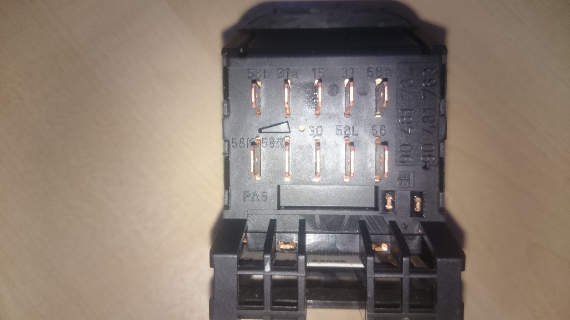

Я про те, что на третьей фотографии, посередине. А подогнул те, что так же на третьей фотке справо
Ну да, дело в них, в этих длинных пластинках
Смотри пластину которая за регулировку яркости отвечает … стопроц в ней проблема, а может просто не так собрал, была такая беда
Там тоже ничего криминального нет вроде бы, один контакт идёт на нижнию пластину, второй на верхнию.
Может контакт плохой. А может пластина вышла из строя, там есть контакт куда пластина втавляется, и верхний контакт возьми их времянкой соедени если заработает то дело в пластине, говорю у самого было такое, и пластина визуально целая!
Конечно это тоже вариант, попробую завтра. А так проверял на мультитестере на разрыв, именно регулятор все впорядке. С виду простая штука, а токой геморой выскачил 0_о
