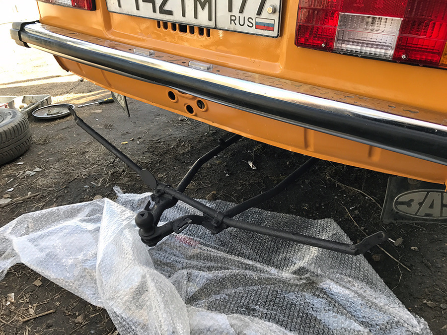

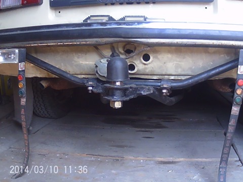

Вот такое длинное название и соответственно перечень функций. Классический фаркоп к ЗАЗу представляет конструкцию из одной/двух труб, лыжами, уходящими под двигатель. Точками крепления являются – два болта крепления КПП и два болта крепления бампера. Серийно заводом они не выпускались, в основном клепались кустарным методом в гаражах или ИП.
Себе представляю конструкцию следующим образом:

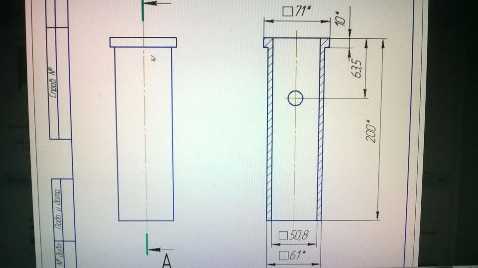

Фаркоп — сцепное устройство под американский квадрат с возможностью вставлять через него заводную ручку.

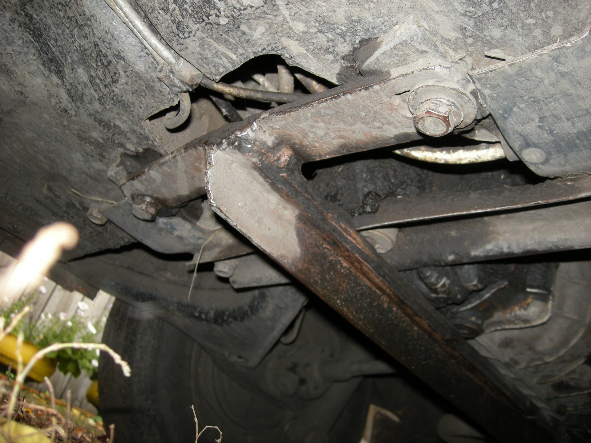

Две трубы с соответствующими изгибами от поперечного уголка закреплённого в местах крепления бампера идут справа и слева от поддона двигателя к болтам КПП и крепления рычагов подвески. Вот как это сделал Vov4ik-66
https://www.drive2.ru/l/9337024/ www.drive2.ru/l/9337024/

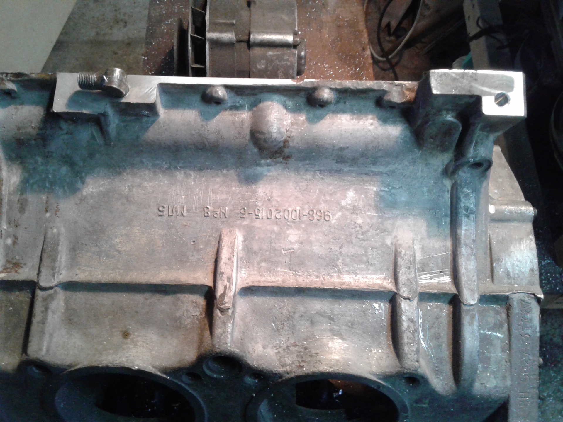

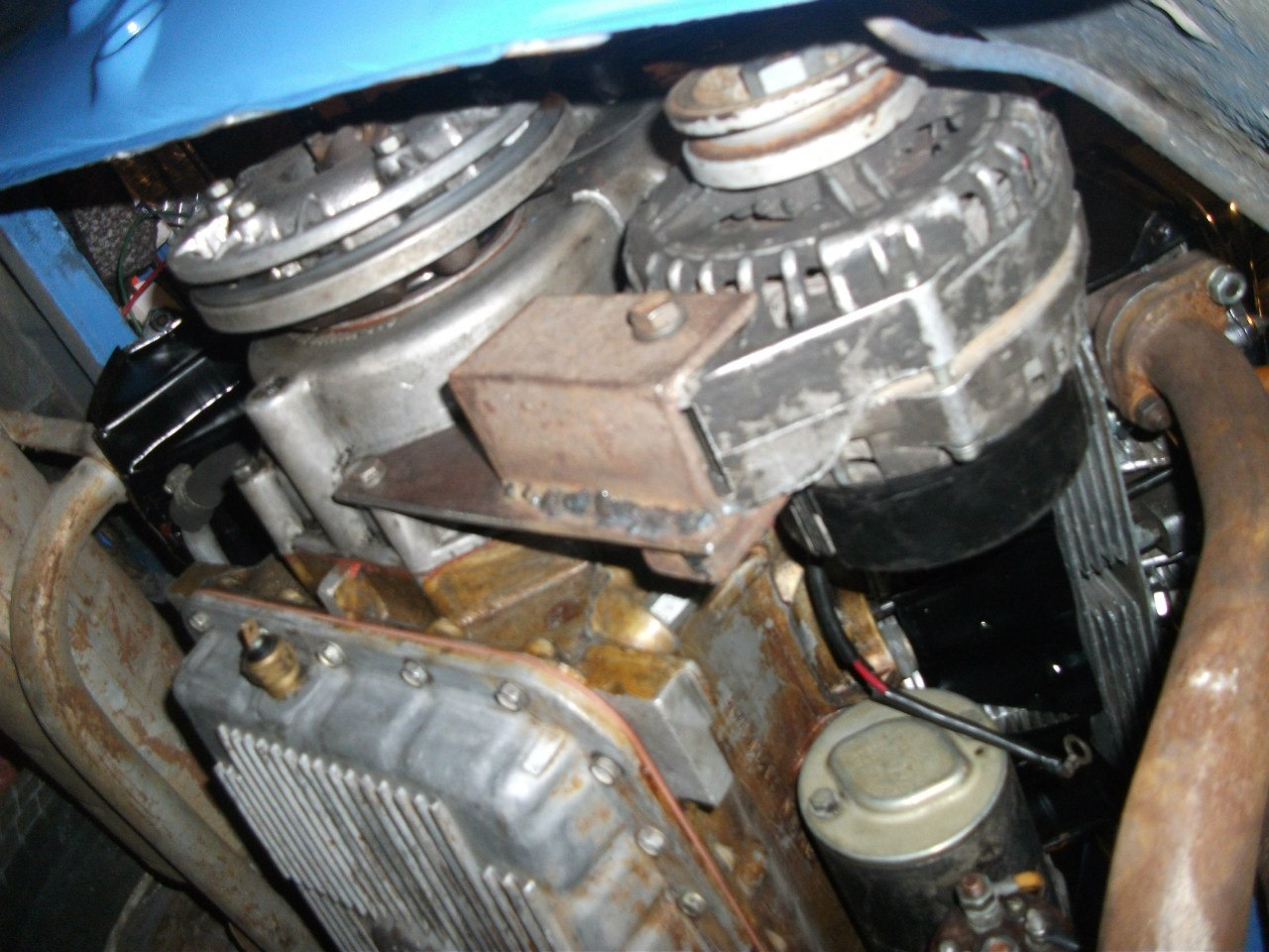

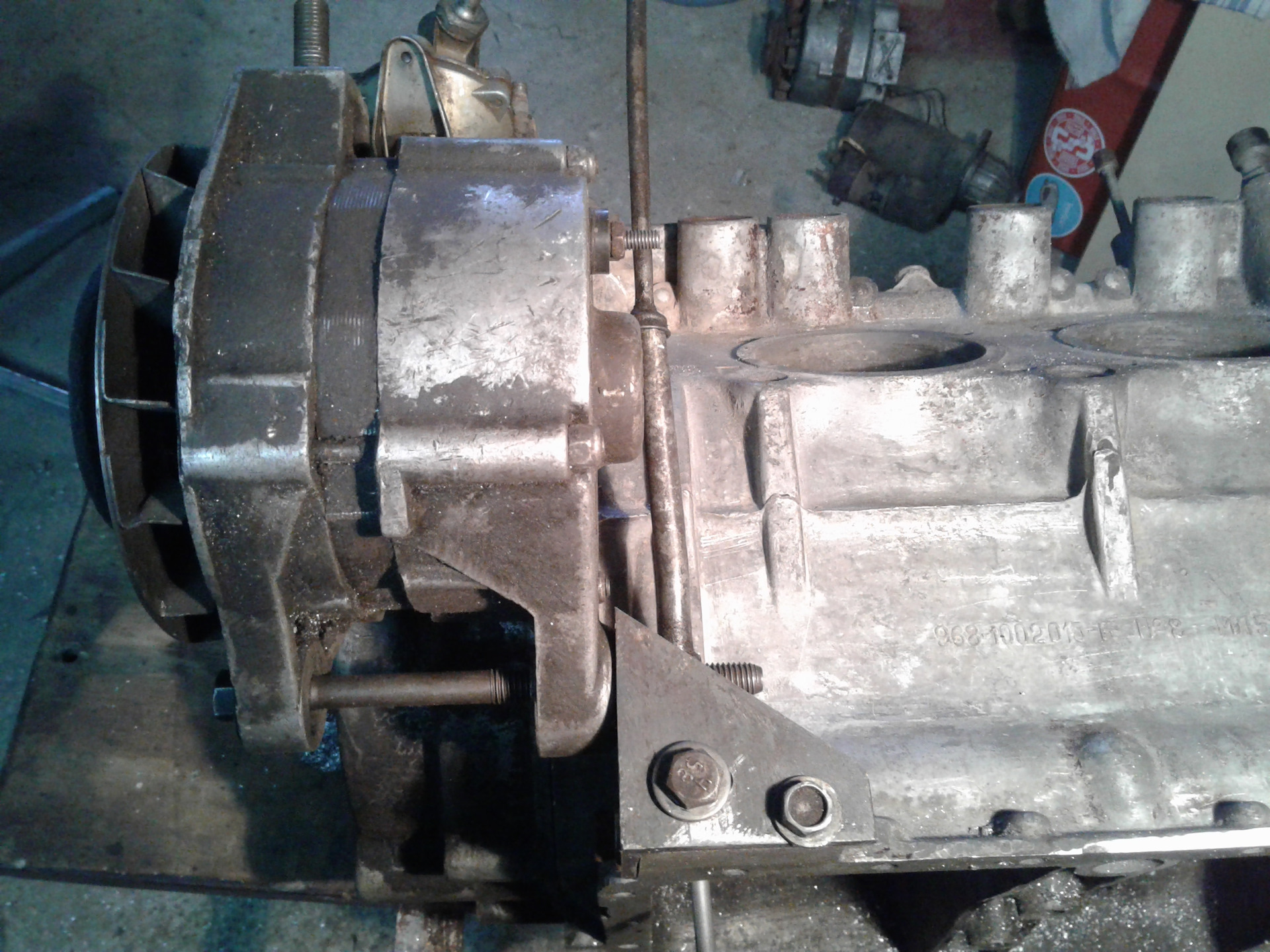

К трубам закреплены листы метала для защиты поддона (они же будут использоваться как столешница ремонтного стола, и подставки под автомобиль на домкрате). На трубы фаркопа установлены площадки для дополнительных подушек крепления двигателя. Подушки штатные. Соединяются с двигателем в месте приливов блока.
Правда у меня по проекту туда же крепится генератор, надо подумать как из совместить.
Двух трубная схема позволит снимать поддон без снятия фаркопа и использовать последний как подрамник двигателя.

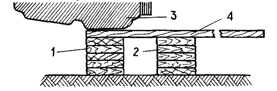

Ниже дан совет из книги как снять мотор в бытовых условиях. Но у нас с собой не будет нужных досок, потому надо использовать то что есть.
Двигатель с «Запорожца» 966-й или 968-й модели можно снять простым способом.
Работаем вдвоем. На две ко¬лонки, составленные из при¬гнанных одна к другой корот¬ких досок (25—30 см), кладем доску-рычаг (толщиной 4—5 см, шириной 22—25 см, длиной 230—250 см) так, чтобы она плотно упиралась в картер дви¬гателя (см. рисунок). Проверив еще раз, отсоединено ли все как надо от двигателя, нажимаем на свободный конец доски и поднимаем немного мотор. От¬ворачиваем освободившиеся болты, крепящие кронштейны двигателя к кузову (по два с каждой стороны), снимаем с передней опорной колонки верхнюю доску, после чего опускаем на оставшиеся доски этой колонки конец рычага с двигателем. Затем опять под¬нимаем рычаг и снимаем верх¬нюю доску с задней опорной колонки. Так, поочередно уменьшая высоту колонок, мы постепенно опускаем двигатель, и в итоге он окажется на длинной доске, лежащей на полу (на земле). Теперь надо приподнять заднюю часть авто¬мобиля и вытащить двигатель по этой доске. Если при удалении последних коротких досок из опорных колонок подложить под доску-рычаг об¬резки труб или круглых палок, то мотор вместе с доской легко будет выкатить из-под машины.
1 — передняя опорная колонка; 2 — задняя опор¬ная колонка; 3 — двигатель; 4 — доска-рычаг
Полагаю, что точки крепления фаркопа под днищем должны быть шарнирные, быстро разборные, а опускать мотор за конец (американский квадрат) с помощью домкрата и так же ставить двигатель на место.

Ещё помните, что фаркоп не для буксировки и доставания других машин. Он чисто защищает поддоны и для вытаскивания себя. Слабое место у трансмиссии, это шлицевое соединение полуосей, на которые приходятся большие нагрузки при дополнительной нагрузке на прицепное устройство.
