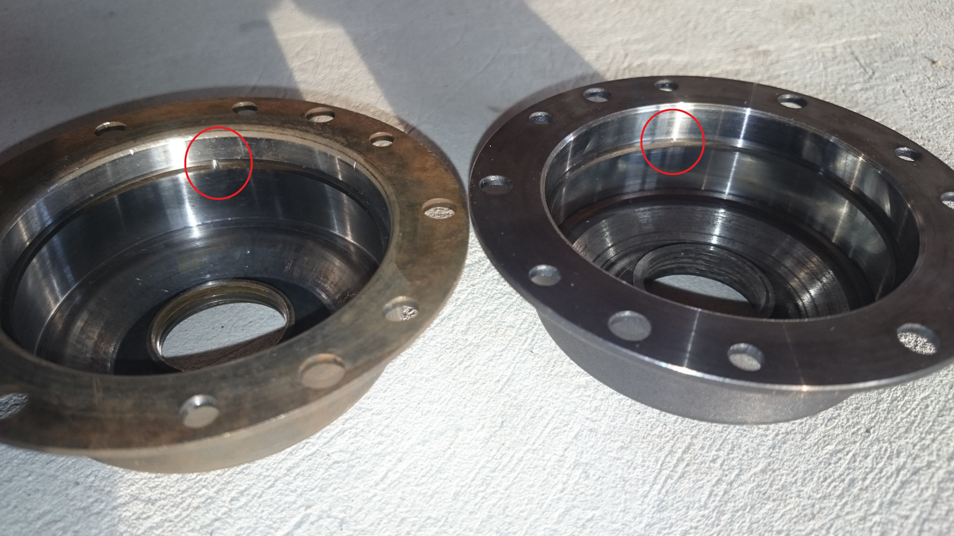

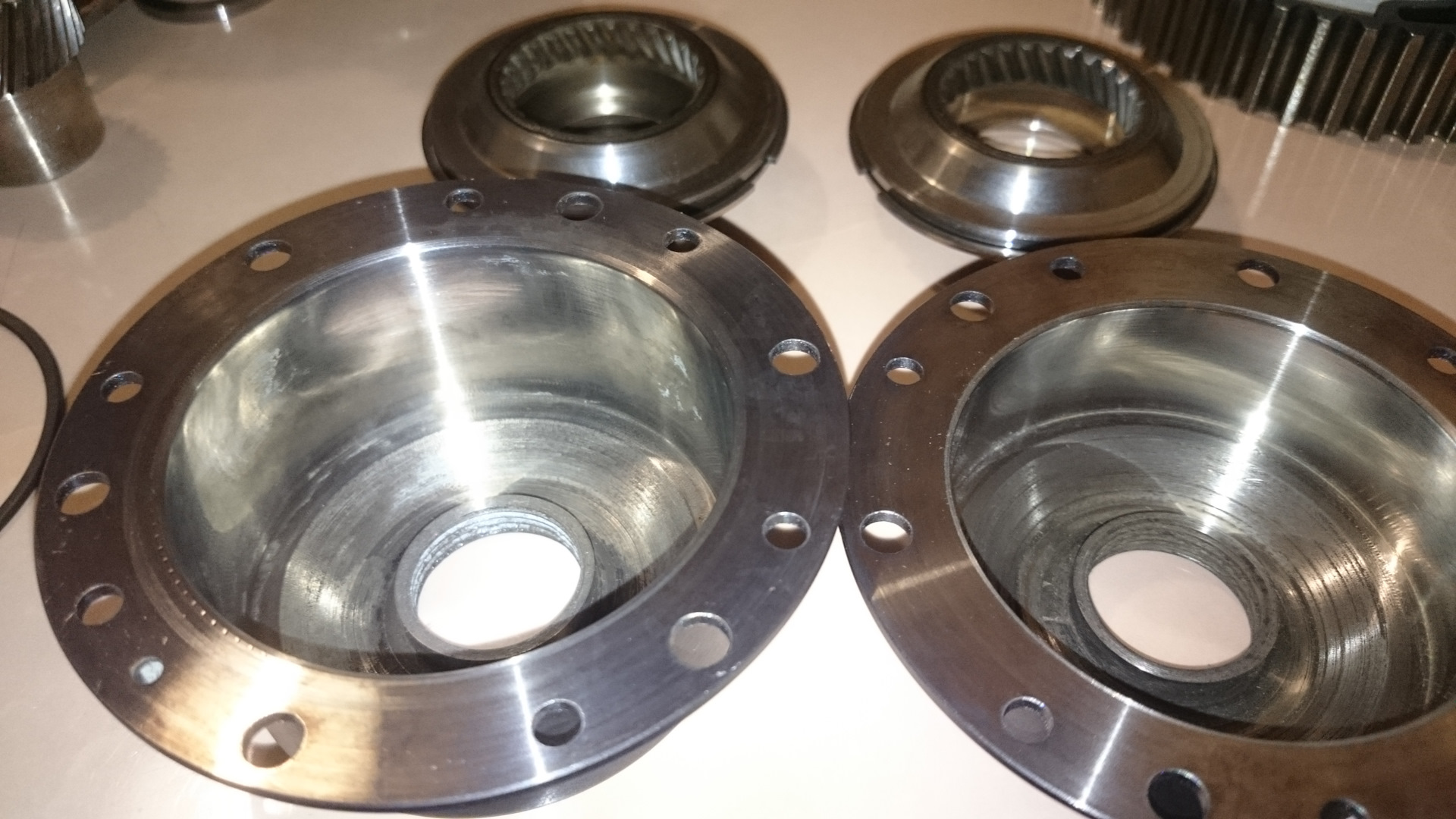

Эта деталь бракуется по двум показателям, я бы так сказал: "высокий" осевой люфт, и как следствие течь сальника распредвала, и "зависание" поршня, как правило на холостых хорошо слышен "хруст" в районе ремня грм. Вот это и лечил…
Теперь, что касаемо зависания поршня. Убрали выработку в крышке корпуса муфты
Болт, гайка, гровер — м5*12. Дополнительно смазал резьбу фиксатором красным Mannol 9926.

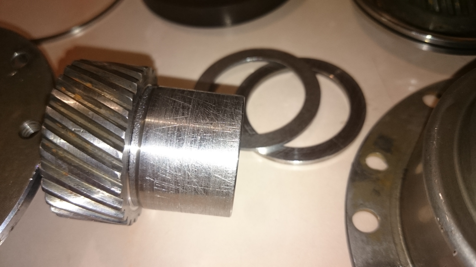

что касаемо зазора, который должен быть (т.е. технологический осевой люфт) между корпусом муфты и распредвалом относительно ступицы — 2 десятки сделали. Нигде не нашел нужные цифры.

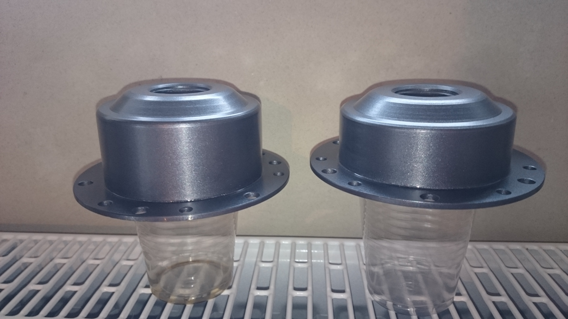

Выточили новые корпуса муфт(все таки такое восстановление не по "феншую" было).

А шайбы какого размера?
Не вспомню уже.
Mixmaiker
Вроде бы такие размеры: 41,45/31,45/2мм
спасибо
LAlexandrV

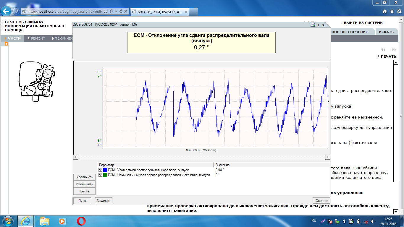

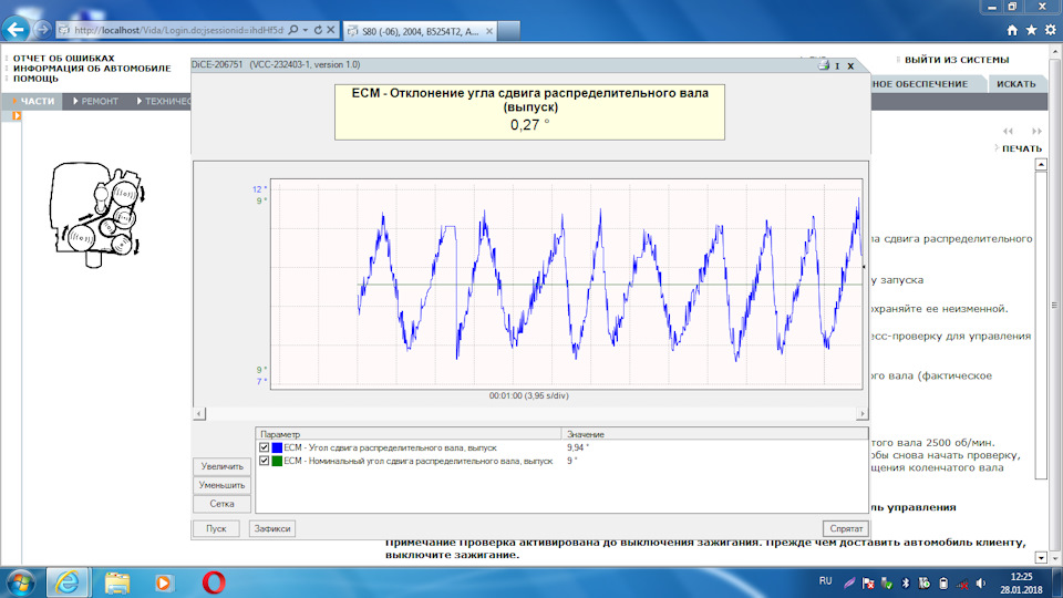

У меня тоже по ходу зависание поршня (на горячую слышно похрюкивание\потрескивание) на выпуске, но была пару раз ошибка ЕСМ-614В на соленоид, может все-таки в нем проблема. Вчера сняли муфты, сегодня отдаю токарю. Вот думаю полностью разбирать или просто проточить…
Если есть ошибка по клапан, может быть в нем и проблема?
У муфты есть люфт 1,9-2 мм, пока не течет, но проточим сегодня обязательно. Я вот думаю не "завис" ли и у меня поршень? Понятно что дело может в клапане быть…

На стенках, так называемой, гильзы образуется выработка от компрессионного кольца. Поверхность становится волнообразной. Разберёшь — увидишь.

А диаметры этих шайб (родной и добавочной) не сохранились? Я к тому, что если у кого-то нет знакомого токаря, то по диаметрам можно подобрать регулировочные шайбы от какого-либо шкворня или другого механизма и с их помощью выбрать люфт на минимум.
Думаю, без знакомого токаря не обойтись)… Детали нестандартные, шайбы должны быть калёные…
eechupin
и я переделал… Выточили новые стаканы(корпуса) муфт.

первое: Закалка стаканов выточенных — обязательна! Мне их калили. второе: Не совсем так… так называемая "ступица" муфты производит выработку с помощью шайбы на теле муфты (борозда образовывается). Замудрил с разъяснением)… Разобрав её, поймете — с напильником или наждачкой ничего не получиться… Постель шайбы необходимо ровнять!

Стаканы новые
