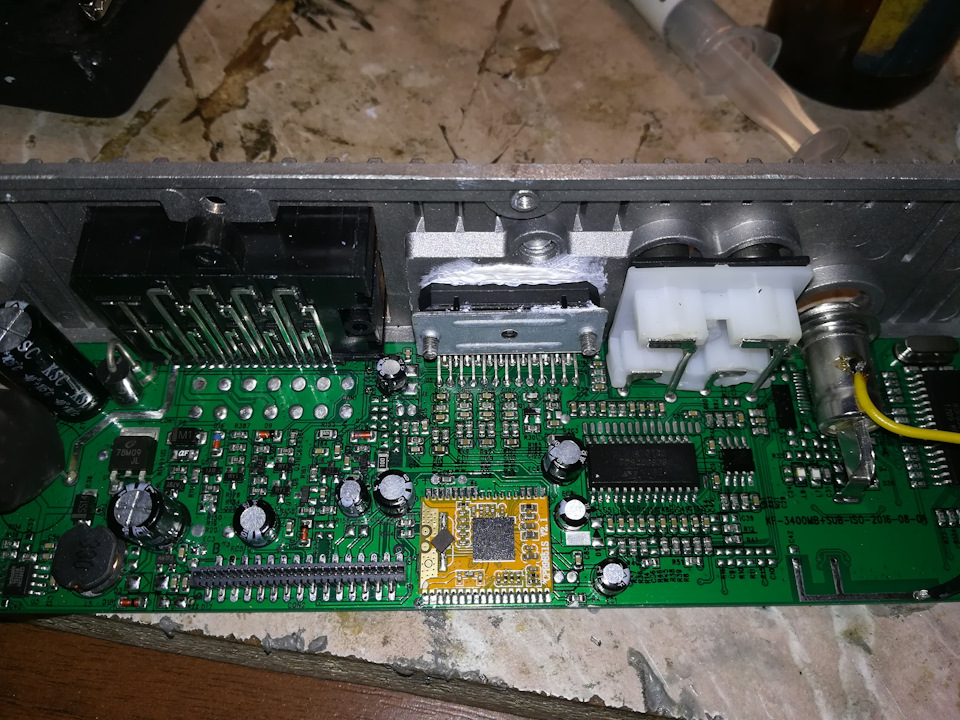

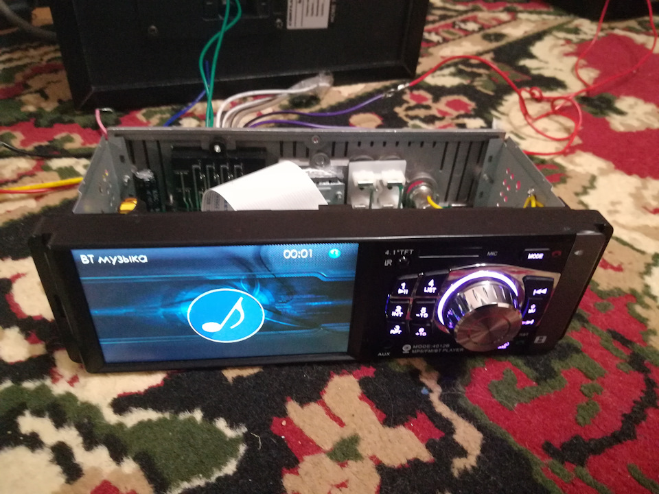

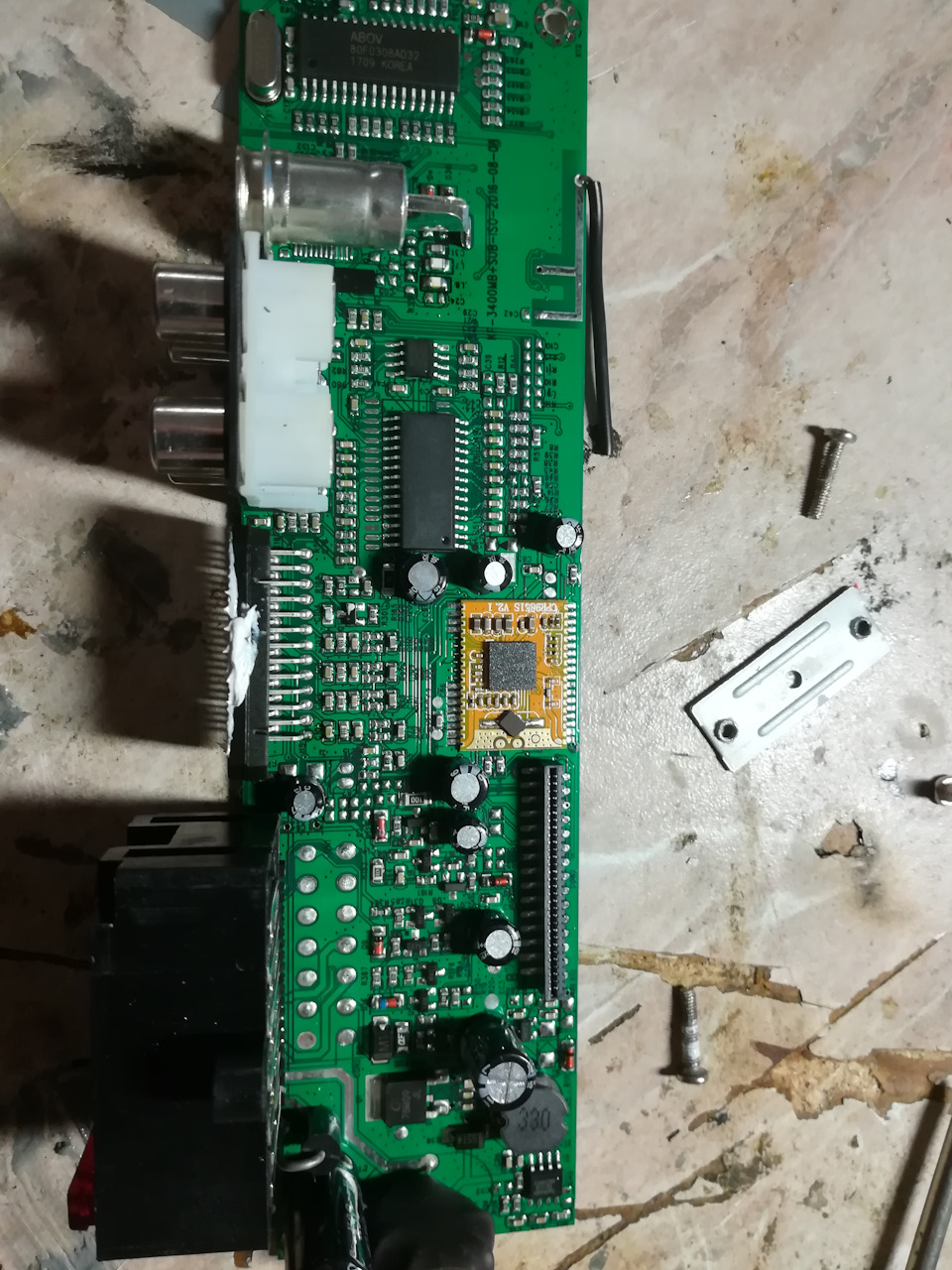

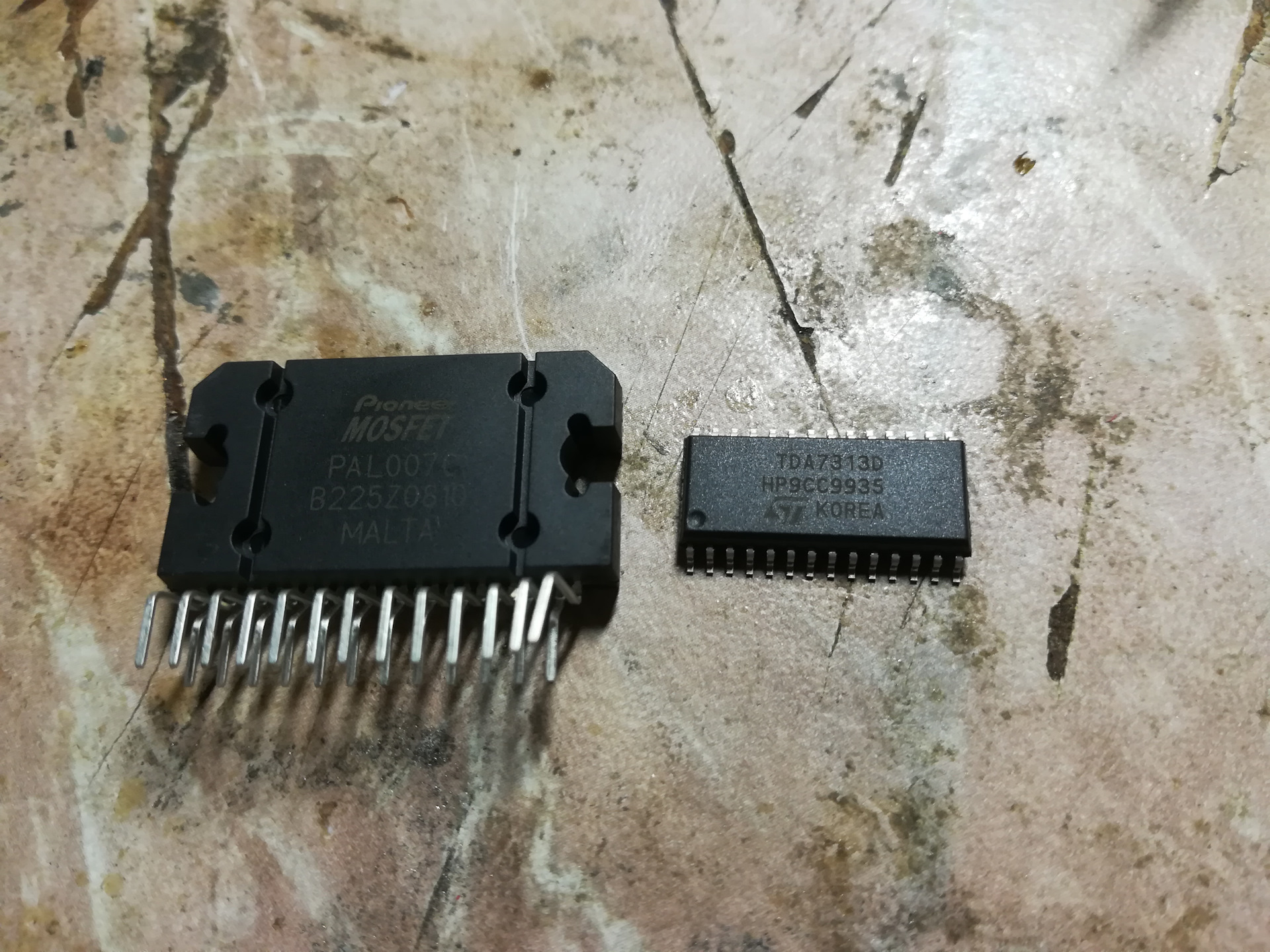

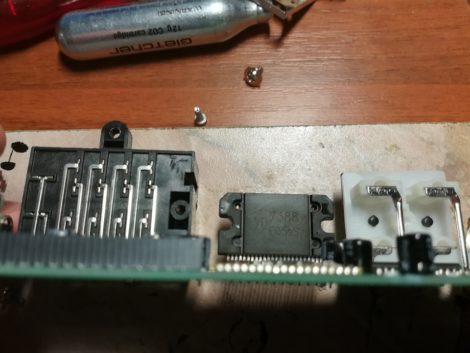

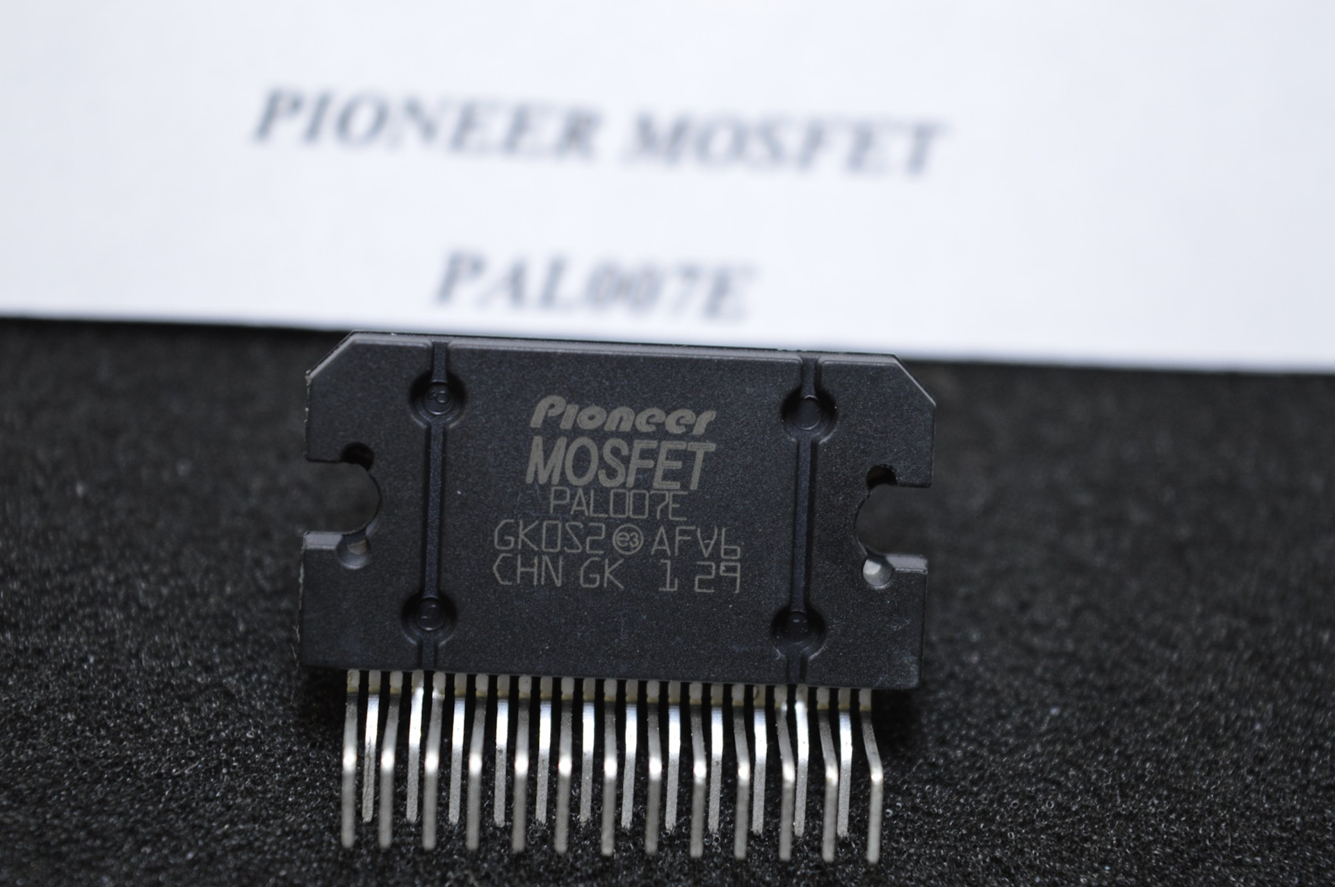

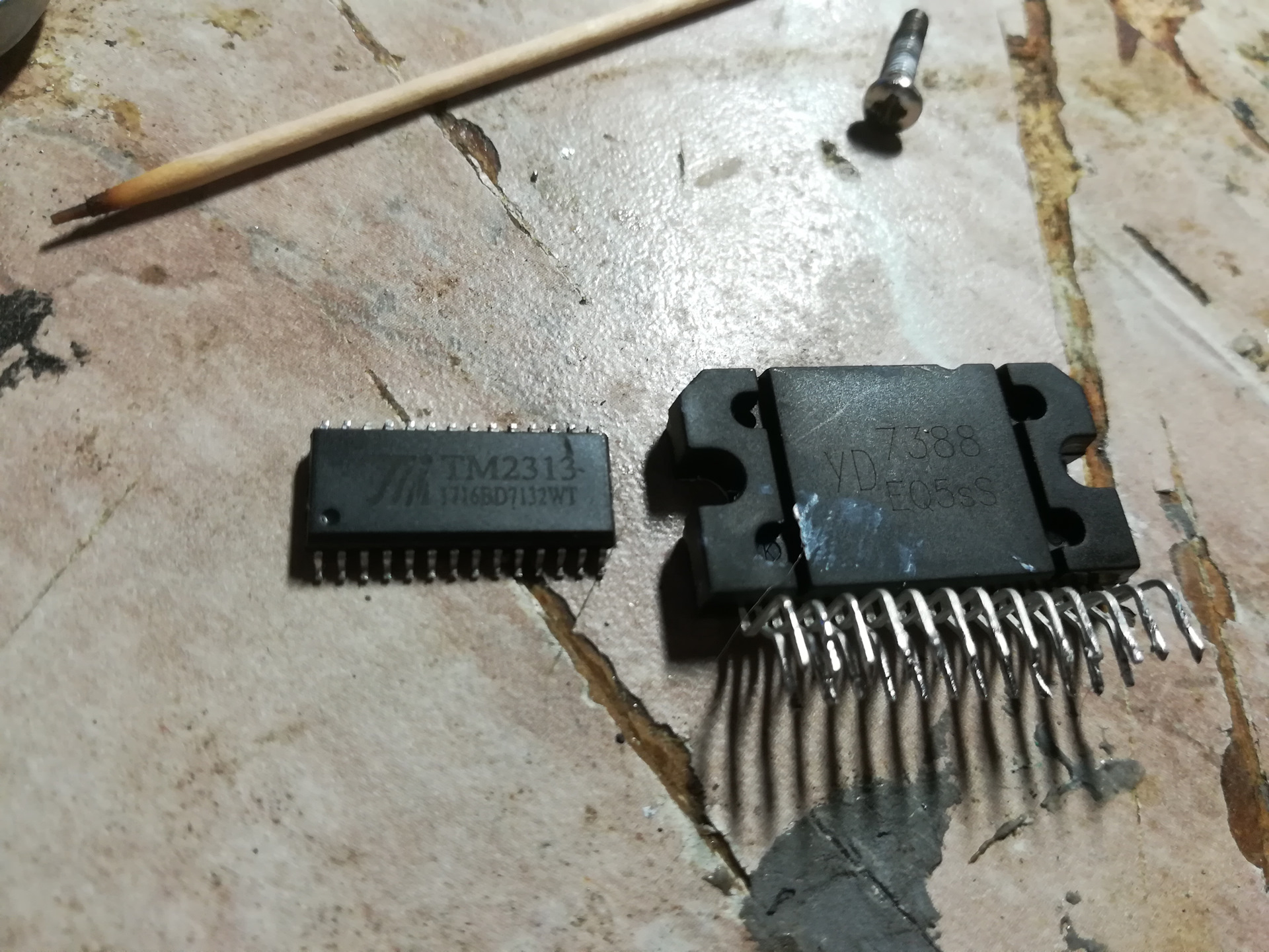

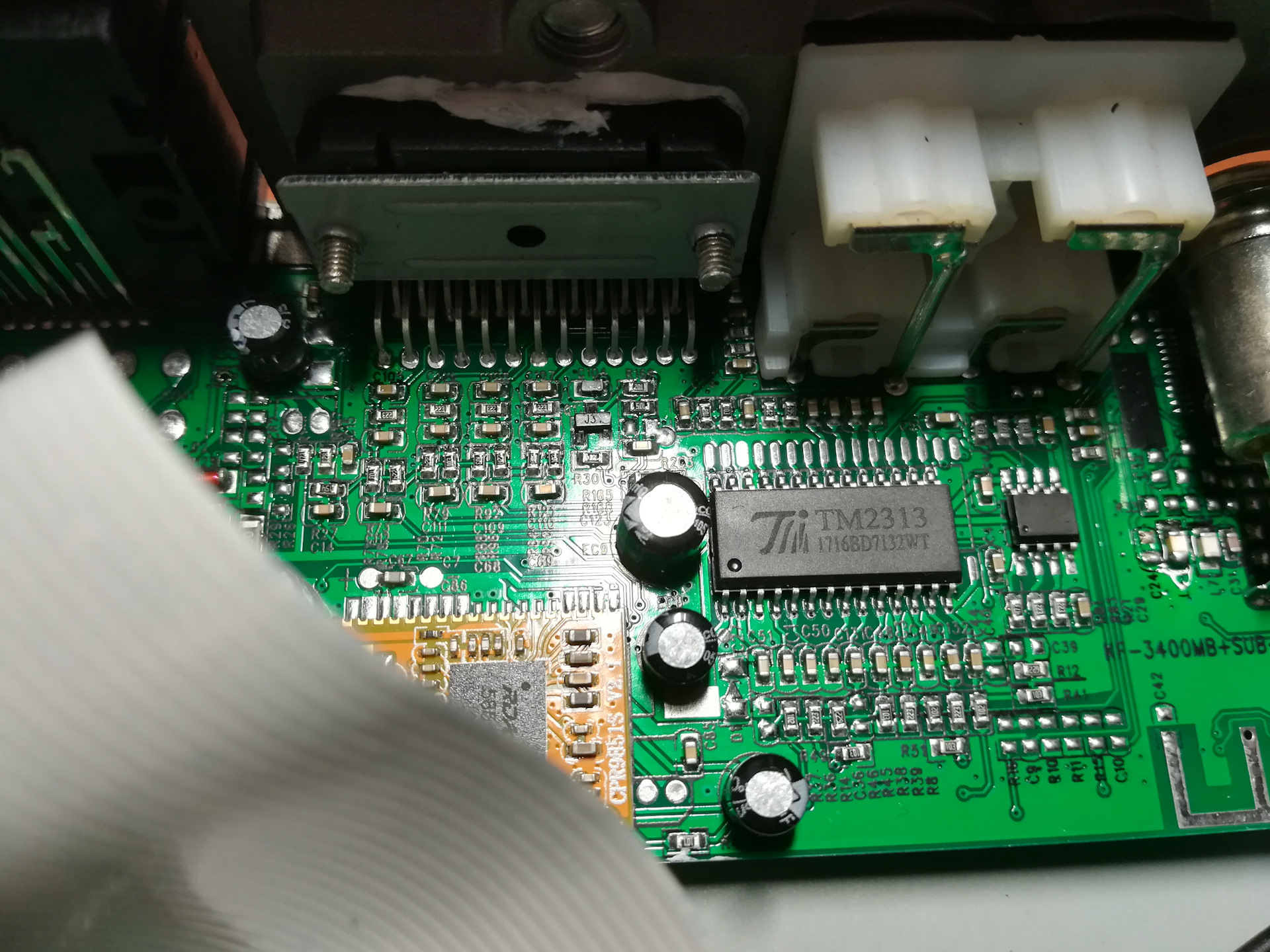

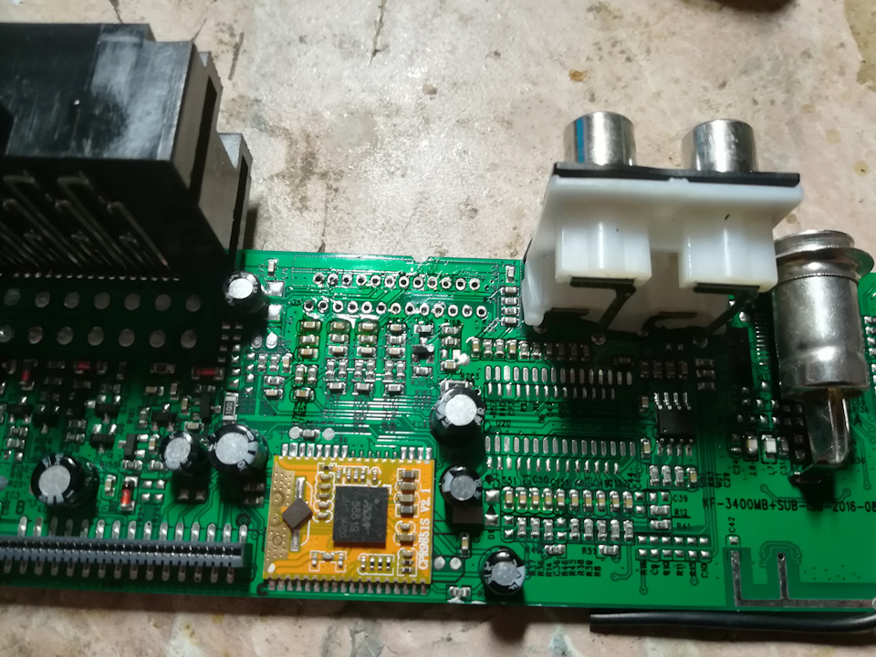

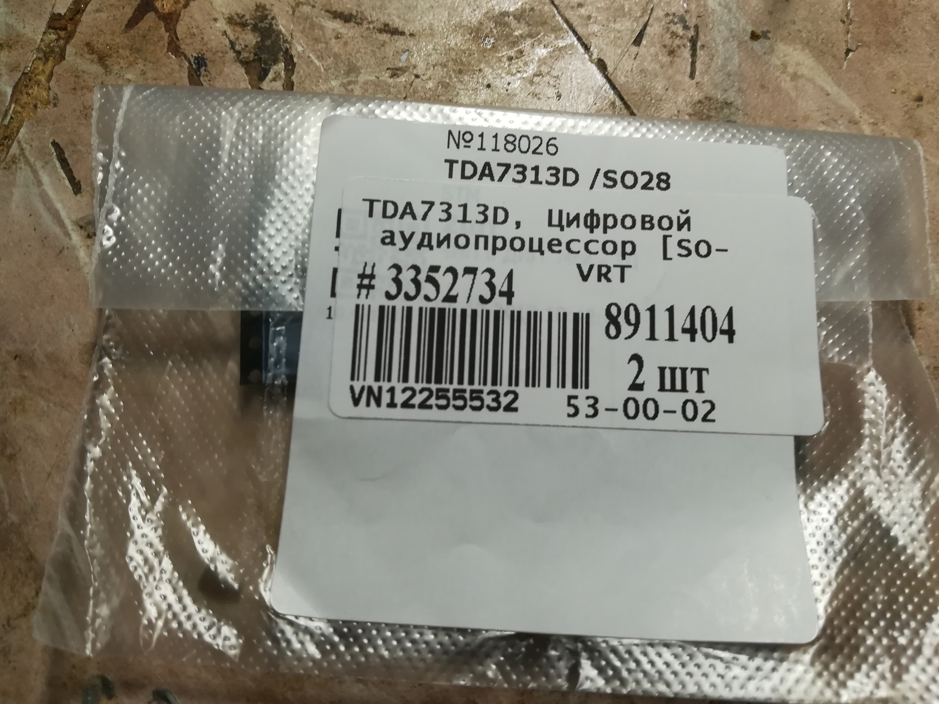

Долго думал какую автомагнитолу установить вместо штатной но чтобы можно было подключить парковочную камеру. Выбор пал на 4012B ru.aliexpress.com/item/12…=a2g0s.9042311.0.0.iD3h5A . Но после первого подключения я немного расстроился, звук полный отстой и микросхема усилителя грелась просто кошмар. Полазил по интернету нашел несколько статей по поводу улучшения звучания этой чудо коробки. Первое что нужно заменить дешевый аудио процессор TM-2313 на TDA-7313D и усилитель YD-7388 на Pioneer PAL007C, 4x50w . Так же заменил входной конденсатор напряжения 2200х25 на 6800х25. Вот после этих манипуляций шарманка запела как брендовый пионер. Даже на штатных динамиках звук просто супер.

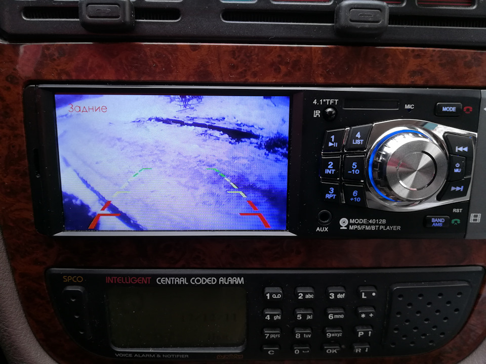

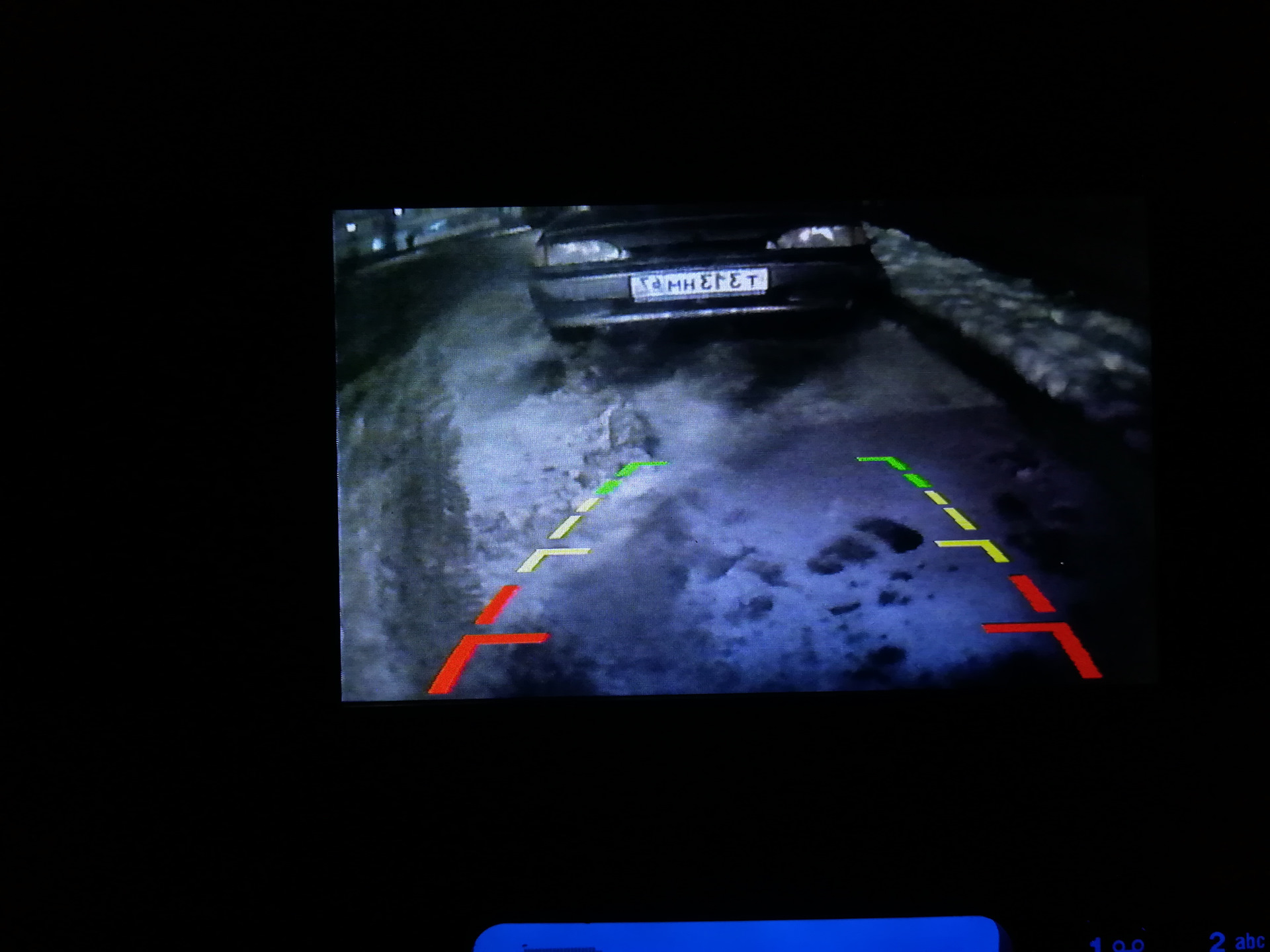

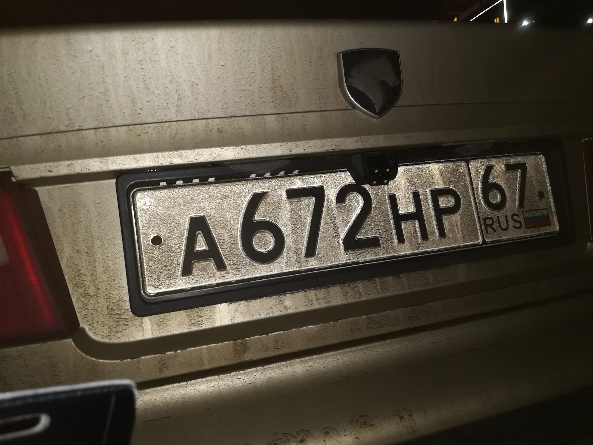

Вот рамка с камерой ru.aliexpress.com/item/Ne…=a2g0s.9042311.0.0.iD3h5A

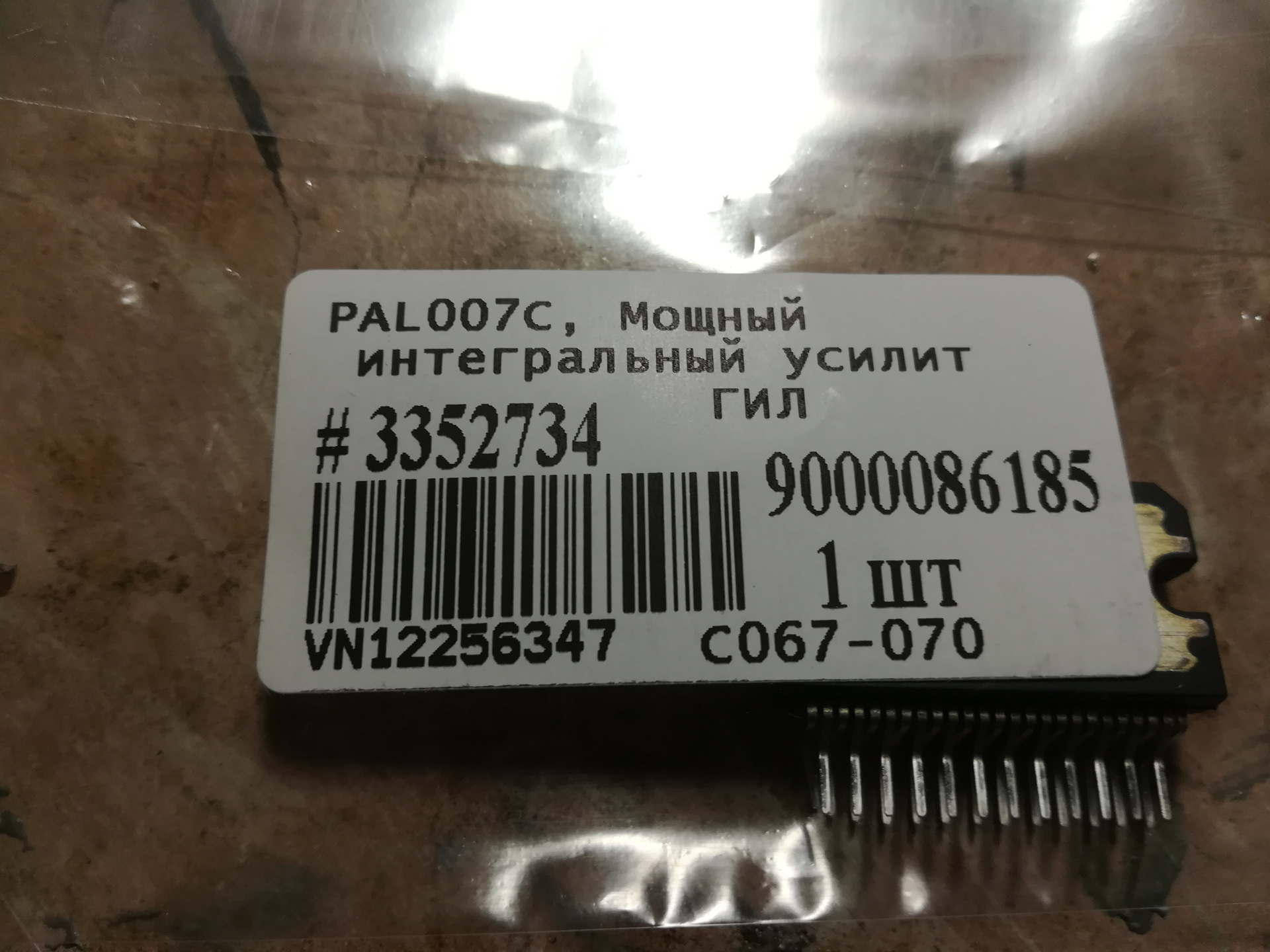

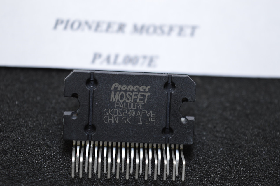

Привет. Подскажи, пожалуйста, еще, 007С не могу купить. Продают 007А. Возможно поменять, в чем отличие?
Поставь лучше tda7850, tda7851

А еще подскажи пожалуйста, в магнитоле один процессор стоит? У тебя на фото два куплено.
6800х25 этот кондер не отвечает за сохранение настроек, только на качество работы усилителя
А если я в подобную магнитолу ставлю такой же усилитель, то обязательно ли такой же конденсатор 6800? Или можно оставить старый?
Желательно что бы пиковых праволов по напряжению меньше было, можно и 10-15000установить
Спасибо.
Добрый вечер. Я правильно понимаю, входной конденсатор напряжения 2200х25 на 6800х25 поменять нужно, чтобы не скидывались настройки при заводке автомобиля, если магнитола работает?

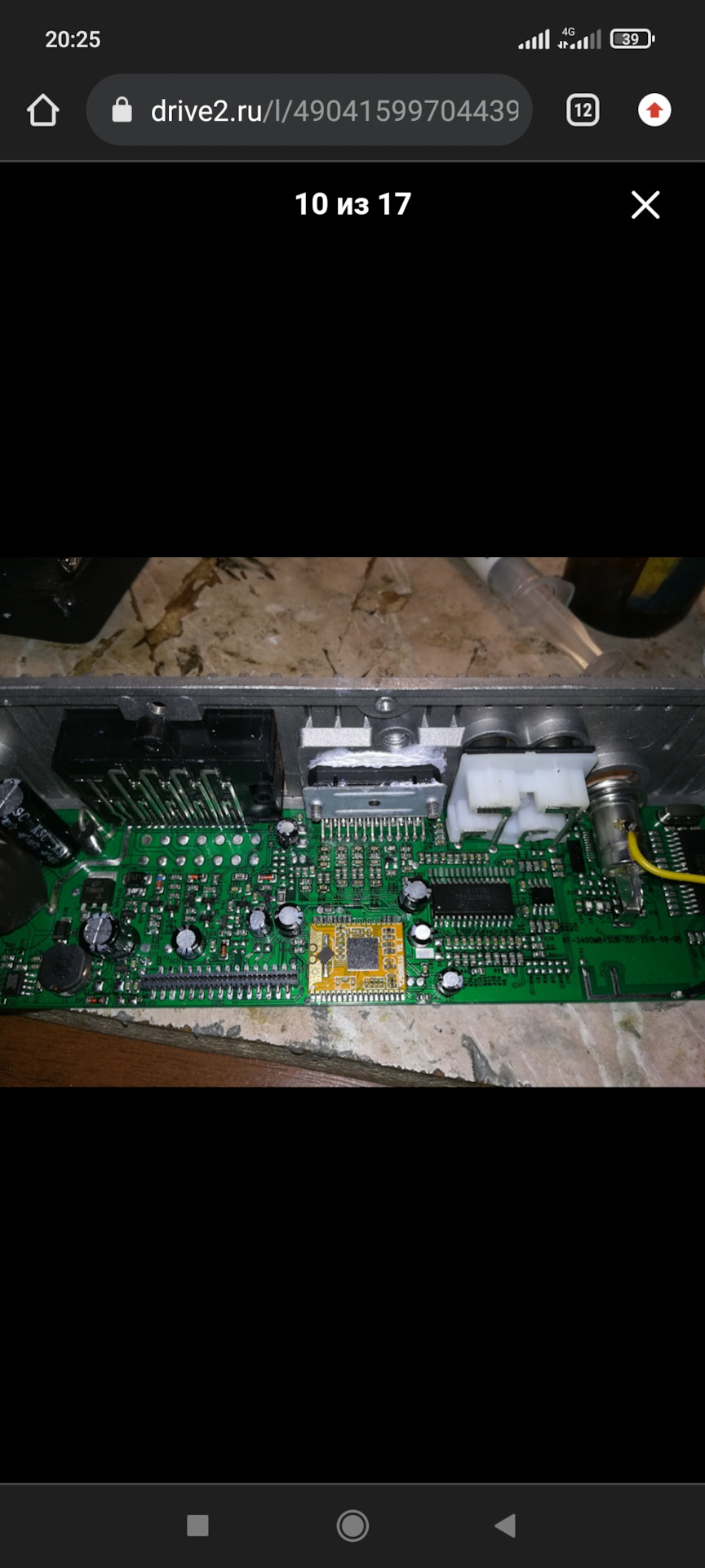

Здравствуйте у меня такая же могнитола с экраном подскажи пожалуста я смотрю нафо у тебя выходит провод жёлтый от штекера антенны ты его сам припоял или уже было просто у меня его нет можешь показать куда он припаивается микросхеме спасибо большое за рание

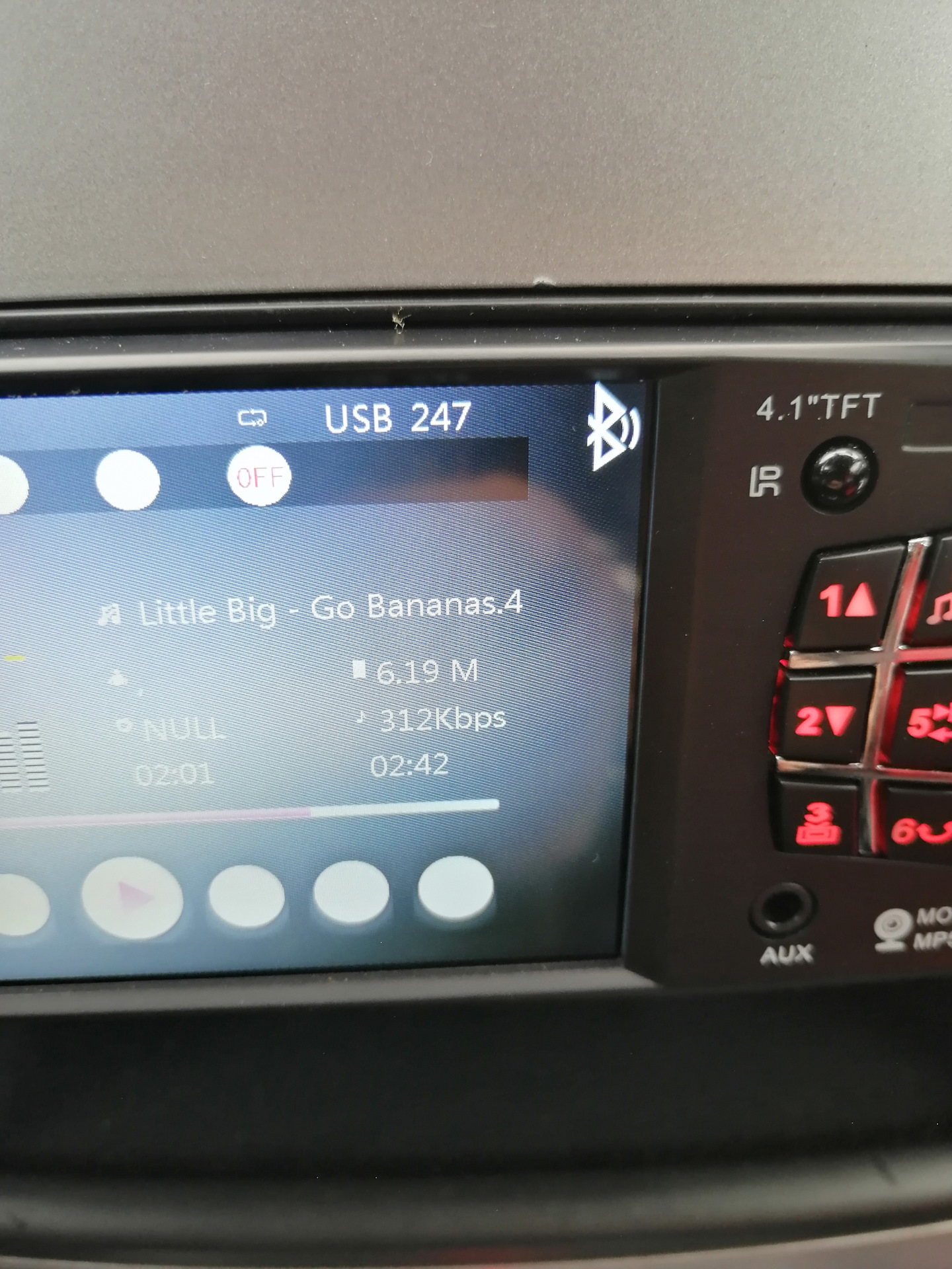

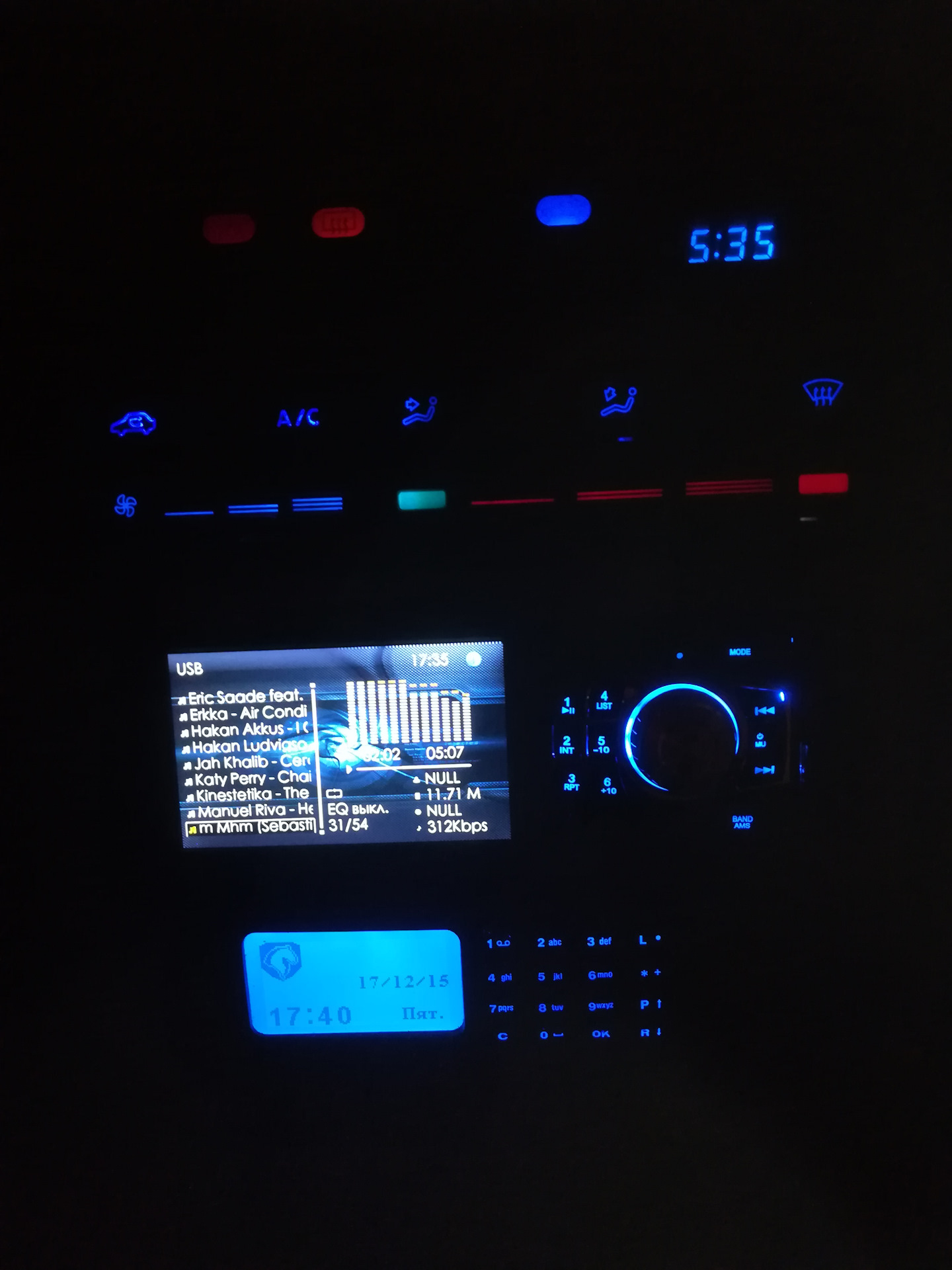

А можно ли на этой магнитоле альбомы с музыкой перекидывать в плеере?
Папкоми выбирать, можно
Подскажи как?У меня магнитола видит все папки одним списком usb 247 треков.

Привет. А может китайская автомагнитола перезагружаться из-за микросхемы плохой, раньше было всё нормально, в один момент начала перезагружаться. У меня стоит микросхема TM2313. Хочу заменить на TDA7313.
Возможно, отключи питание на микруху и проверь.
Как отключить? Я в этом не понимают, но, если пояснить то пойму😁 У нас в городе куда не занесу в ремонт, не хотят браться, говорят купи себе новую и всё.
скачай даташит на микросхему, перекуси ножки питания и включи шарманку.

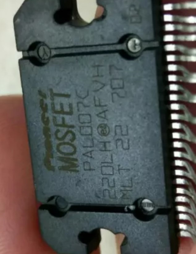

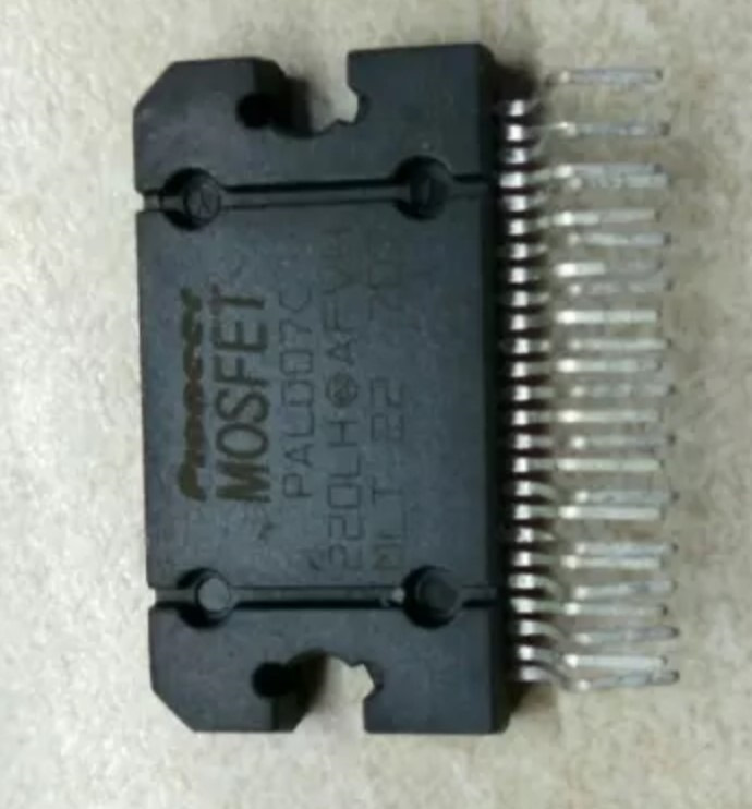

Кстати, пионер поддельный, скорее всего это тот же 7388, в лучшем случае 7560, но это вряд-ли
Позволь узнать это ты как определил?
По маркеровке, оригинальные маркируются по-другому, начиная от шрифтов, заканчивая текстом
ну так покажи не стесняйся, слова к делу не пришьешь. Нужны факты!
Это купленный табой или найденный в интернете? Мой чип произведён в Malta. Так вот покажи мне орегинальный чип выпущенный на заводе этой страны. Шрифт точно такой же что и на твоём фото просто сфотографировано под углом.
Да я купил БУ с рук, в оригинале не MALTA а MLT должно быть, и квадратные буквы и цифры
dron983
каждый производитель имеет право наносить маркировку по своему: у тебя Франция, у меня Мальта остров рядом с Италией ниже Китай подделывать этот чип нет смысла если его и так Китай выпускает.
Добрый день! после влючения зажигания блютуз автомат соединяется? (у меня каждый раз приходится лезть телефон и соединять в ручную)
У меня если включён в телефоне тогда да.
А версия прошики какая? можен найду свою перепрошью
Версия хз какая, она глючная заикаться sd карта. Ты в телефоне настройки сохрани и должно все работать.
так сохранил блютуз не трогаю выключил зажигание вкючил и все она играет радио приходится залазить в телефон и заново коннектить (бесит ужастно) а с флешкой тоже все глючно.
Добрый день! Микросхемы меняются один к одному, то есть никакого колхоза с перепайкой дорожек и выводов?
У меня кстати на ней BT один раз только подключился и всё. Больше ни с какими телефонами не контачит и телефоны его не видят.
Да без переделок 1:1.

И еще вопрос — она по БТ только звонит или еще и музыку играет?
И музыку играет.
А как запустить, какой режим на магнитоле включить?
Аукс?
Я видео сниму и покажу, немного позже
Спасибо, буду ждать! )

Купил такой же аппарат, воткнул камеру в задний разъем, но она не включается при заднем ходе. На предыдущей магнитоле был отдельный сигнал на включение, здесь только тюльпан.
Подскажи, как свою подключал?
Там проводочик нужно подключить к фонорям заднего хода, в кабеле для камеры для этого есть свободный провод.
Увидел, по названию думал, что это режим парковки для воспроизведения видео только когда машина не двигается.
Теперь понял, что это и есть искомый сигнальный провод.
Спасибо!

Завтра посмотрю что там, но у меня AEG типа германская а усилок 7388 стоит

По моему, не самое удобное расположение монитора для камеры заднего вида.
Нормально все видно и удобно, мне камера нужна сколько поскольку, я в основном арентируюсь по зеркалами и парковочному радару.
