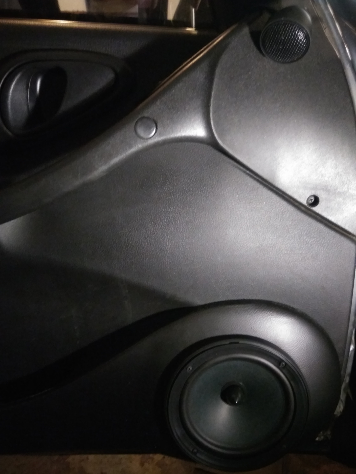

Сегодня установил динамик в левую дверь.Получилось быстрее: обошёлся без снятия карты, только открутил пару передних саморезов ручки.
И конечно, послушал разные фм-станции, диск…После маленьких пионЭров Avatar 16см играют гораздо качественнее! Можно сказать, что брэнд не тот, что усилитель нужен, что…и так далее… Но это уже гонка вооружений.После того как продал пару машин с сабами и усиками, понял это деньги в трубу, потому как снимать все это всегда либо день, либо некогда.А по факту на каждый день сабом не пользовался совсем, и слушал только фронт вполголоса…

Не надо на отражение ставить.
Почему?, до сих пор нравилось
Интересно чем))) вч на переотраженке — отстутствие фокуса, образа, тонального баланса, сцены. Ставь на стойки, направление динамика либо в лоб (зависит от звуковых данных твоего уха) либо между подголовников(с этого и начни), высоту я могу даже четко сказать, 15 см от нижнего коая стойки, начиная от этой высоты переотраженка от панели приборов не слышна уху, я не выявил по крайней мере.
Ну, попробую как ты сказал, тем более что пока так и не удалось угол отражения подобрать!
Что касается отраженного сигнала, то в своё время столько все начитался и в специальных книжках, и в инете, что просто стал пробовать на своём и батином Святогорах. Потому что мнений авторитетных с обеих сторон много. Батя сделал в лоб, я отраженный.Оба варианта нам нравились.причем, мой больше.Сцена — позиционно — над капотом на уровне головы. Позиционирование инструментов- отчётливое.(специальными дисками тестировали).
