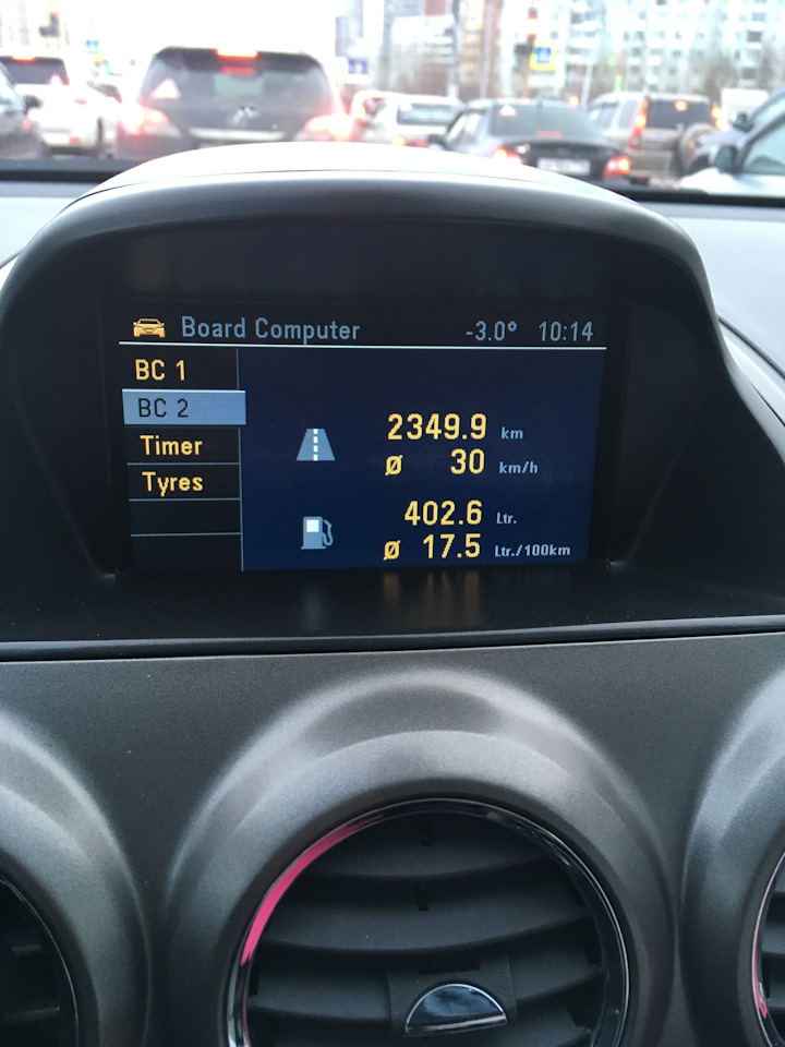

22 по городу — это нормальный расход для Антары 3,2 — у меня летом 20-24, тем более говорят на Е2 на литр-два увеличивается расход
Да, но так же я и чипанул у Алекса в новосибе. Сказал что должно жрать по городу 16 литров. Хотя, если стою и двиг молотит, то и расход на глазах увеличивается, начал движение уменьшается до 20, встал, увеличивается до 22, если утром завел и прогреваюсь, то 23,8-24,2 поехал 22 и так на протяжении дня. Полный бак заливаю показывает на 438 км. Хрен пойми как считать, но по ощущениям 438 км не проезжаю, максимум 360
ровно все так же в стоке с каталиками без чипов)
Если это нормально, то и фиг с ним. По крайней мере на 22 литра отрабатывает по полной и я доволен ))
Sema16
Чет не понятно. 60л/(360км/100)=16,67л/100км. Откуда 22? Обнулите борткомпьютер и смотрите. У меня город+трасса 15-16л получается. Если только по городу в пробках, то выше 18.5 расход не поднимался. Заправляюсь 92-м. Движок в стоке, не чипованый.
Каждый раз после заправки обнуляю, лампа горит, ездил на 98, сейчас на 92, по бк разницы нет вообще, по ощущениям тоже, хотя не, на 92 парить меньше стало.
CerberIsety
После обнуления до 100 км проезжаю и смотрю на расход. Меньше 22 не было, выше было
Не. Ну я так часто не обнуляю. Я раз в несколько месяцев ) Так вы средний расход не увидите. Хоть месяц потерпите, не обнуляйте )
CerberIsety
HexRUS
У меня летом было 18,5, до поломки зимой 20-21,5. Но я поставил ГБО, экономия была нормальная.
)) у меня до 29 зимой доходило)
Нихерово. Что-то мне подсказывает что такой расход только у тебя))
да у всех такой, просто не все признаются)) в -30 приходилось часто передвигаться на небольшие расстояния (до 2-х км) вот и оттого расход))
