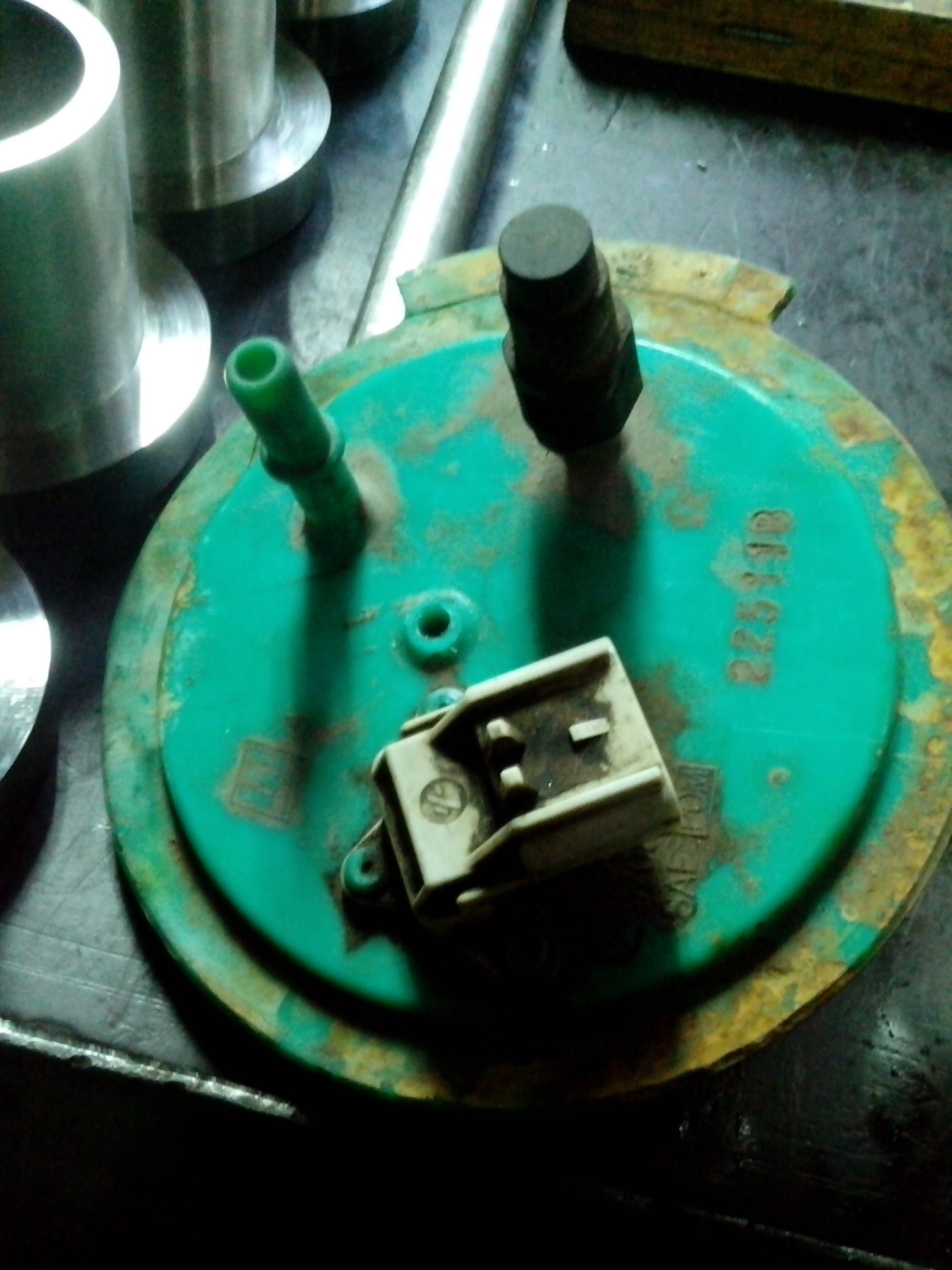

Решил я поменять топливный фильтр и заднюю подушку . Начали с подушки (пока у кента был свободен подъёмник) : провозились минут 45 поменяли, но он решил потуже затянуть передний болт и решил это сделать сверху, итог :сломан обратный клапан обогревателя . Хотя сей клапан был просверлен : вывод — не работал . Поставил пока туда переходник (временно) . Начали снимать старый топливный фильтр, отломали штуцер обратки — понедельник день вообще не в пиз-у ! Хрен с ним пошёл в цех, выточил штуцер из бронзы с резьбой м6, просверлил в месте облома отверстие и нарезал внутри м6 — штуцер вкрутил с поксиполом . Сильно не ругайте за такой колхоз — что умею, как умею — так чиню ! Алику дал штуку, всё-таки автос провисел 3 часа на подъёмнике и кенты мы или где . К тому же штуцер на крышке уже был со старым надломом, видимо когда до меня меняли, сделали это не аккуратно !

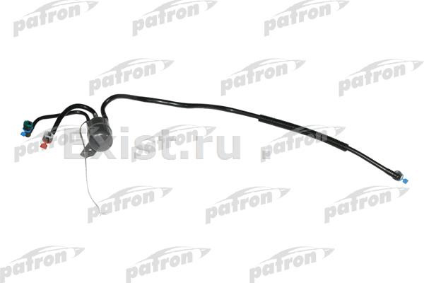

А сам фильтр на фотках где?
А на кой ? Этого паука все знают как облупленного . На коротыши идёт чуть короче, на гранды чуть длиннее
Спасибо, незнал что они разные. На рокавто сижу, думаю что заказать.
У меня на бывший (коротыш) пришёл то гранда, ничего страшного — маленький зигзаг и всё . А если наоборот длинны шланга не хватит . Пробивай всё по вину ! И у пацанов которые меняли поспрашивай на счёт номеров- артикулов, у тебя третий кузов гранд . Мне фильтр достался с автосом от бывшего хозяина (патрон) долго думал купить новый или хрен с ним поставить этот, спросил у того кто такой-же менял некоторое время назад : он сказал ставь, у него до сих пор всё нормально . Покапай по сайту !
motovoz1976
Вот с этим номером я ставил Patron PF3901 и фото .

Сань, а чё бензанасос то зелёный? Кто его красил и зачем?
Walbro — они такие)))
veps66
Х.З. Дим, не трогал — зуб даю :) ! Номер и значок крайслер .

Дим, хрен с ним с бензонасосом : клапан обратный меня беспокоит . Не подскажешь на кой его кто-то из бывших просверлил и на кой он вообще там нужен или можно без оного ?
У тебя задний контур печки есть?
Да, а как-же.
Ну у меня на гранде нет.
Вот с КК:
Клапан замедления нужен для нормальной работы переднего контура печки. При закисании клапана замедления, который стоит на выходе печки или при его отсутствии, возможно выстуживание радиатора отопителя. Принцип его работы — при открытии термостата на большой круг резко сокращается поток охлаждающей жидкости в радиатор печки, так как при открытии термостата на большой круг — помпа не в состоянии прогнать тоже количество ож через радиатор печки. Как следствие радиатор печки выстывает и не дает должного тепла.
Клапан банально закисает — можно снять и разработать.
Если нет такого — решением может быть доп помпа.
Применимо к двигателям 3.3 и 3.8 с двух контурной системой охлаждения и нижним расположением расширительного бачка.
Спасибо ! Но знаешь, сегодня катался : печка греет нормально .
Народ пишет при нормальных морозах чувствуется.
Ага, подождём морозцев ;)
Shurka07
А ремонтников не вини, у меня он в руках развалился при проверке течи.
Так я разве виню, он ведь кент . Без него я бы мучился на яме с открытыми воротами (в бокс этот не помещается) .
