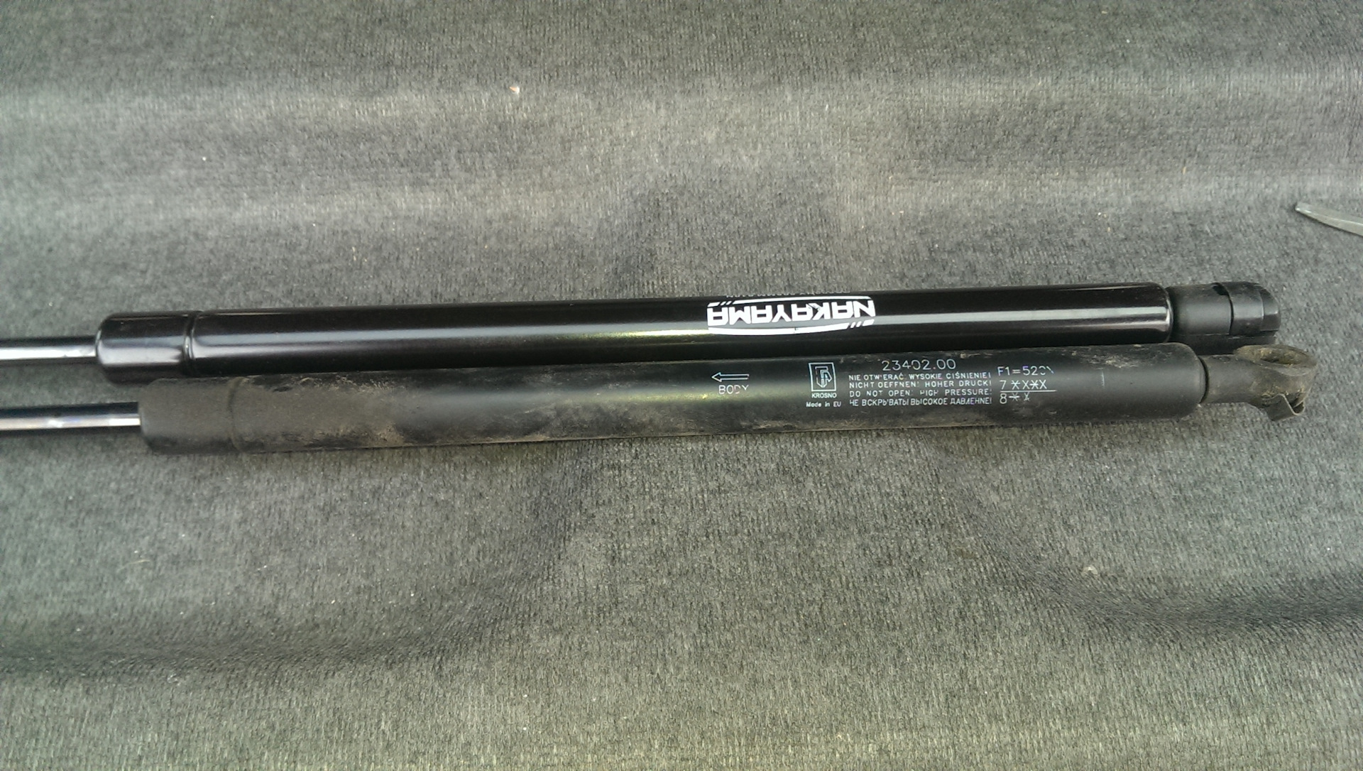

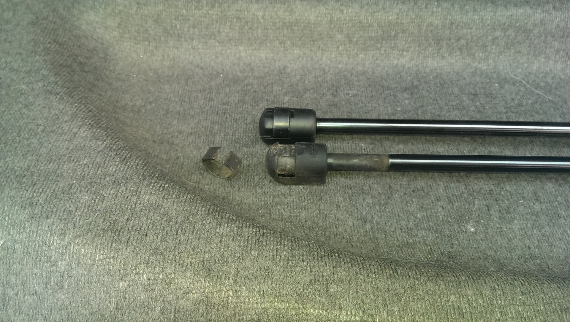

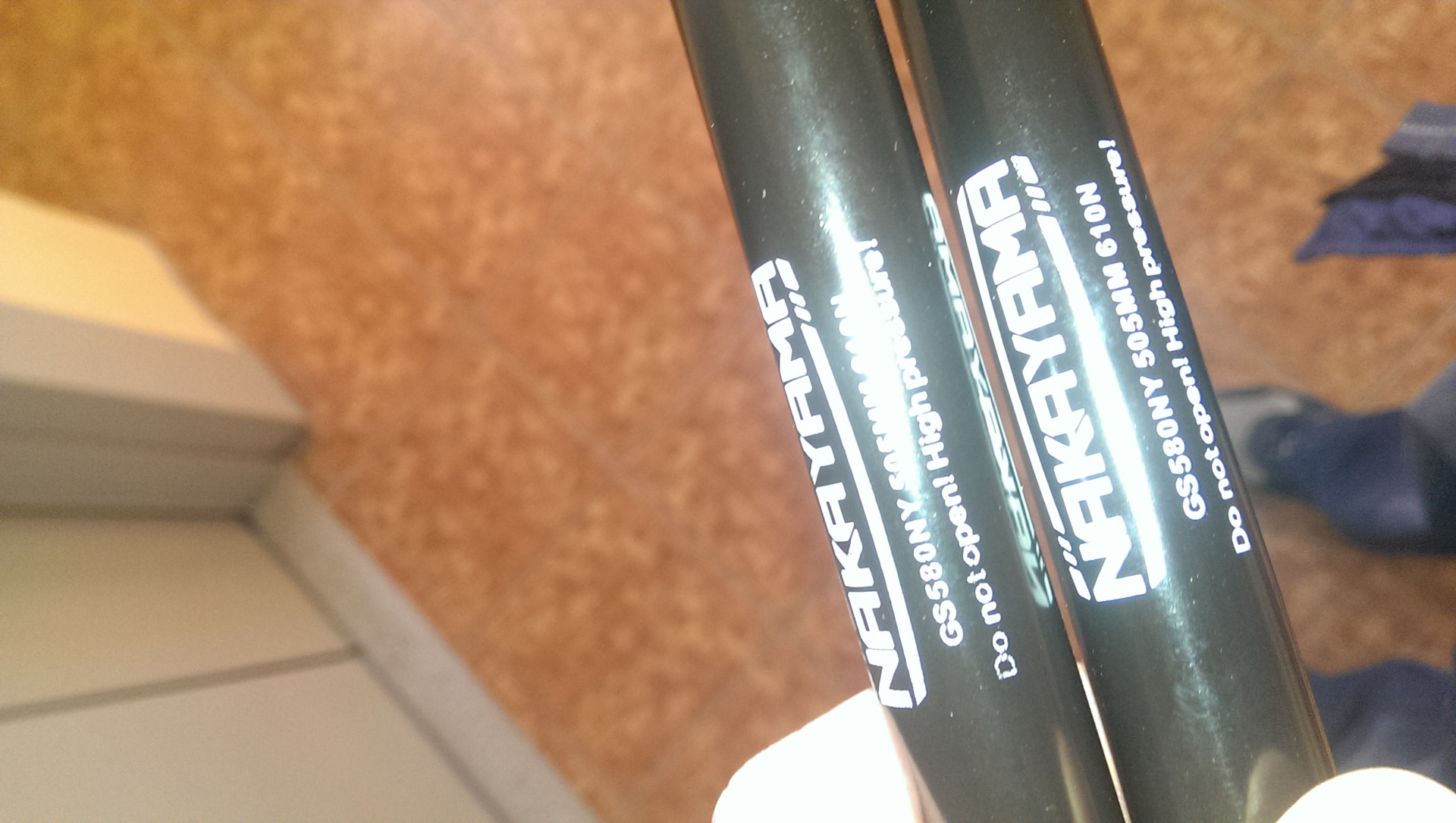

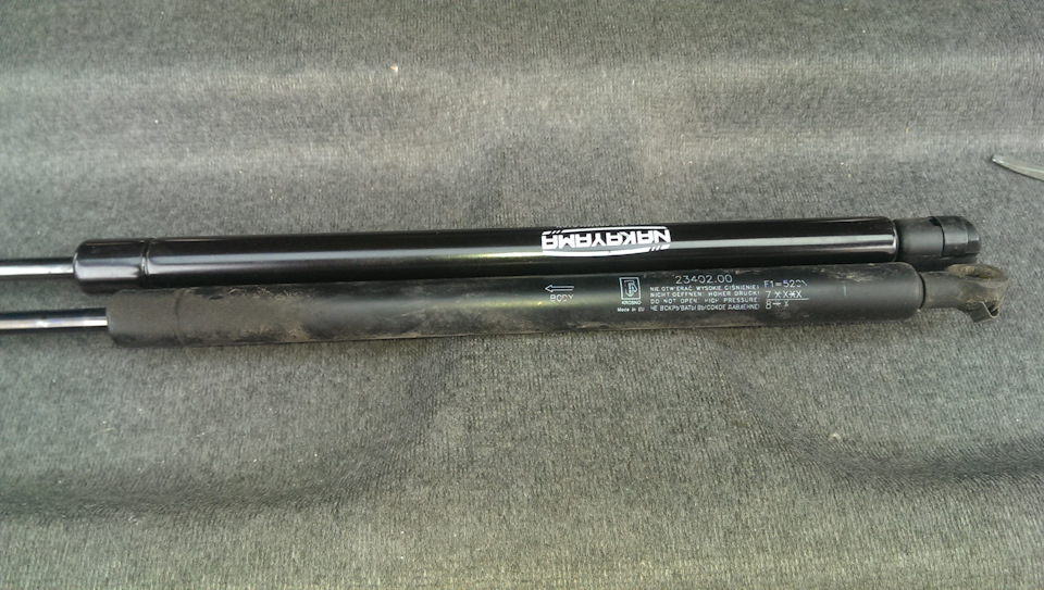

Значит у нас по заводу усилие газлифта всего 520N. Утяжелив двёрку вибрухой, динами, проставками при холодах дверь приопускалась. Подсказали от Зафиры помощнее — 610N.
Результатом доволен. Посмотрю чё при морозах будет, ну и в планах блины мощнее поставить)))

Фирма и номер газлифта? Спасибо!
Странно конечно, но писал с загрузкой фоток. Посмотри ещё раз.
Все нашлось
А крепёж нормально подошёл, а то я его не посмотрел, только длину и ньютоны?
Как родной
