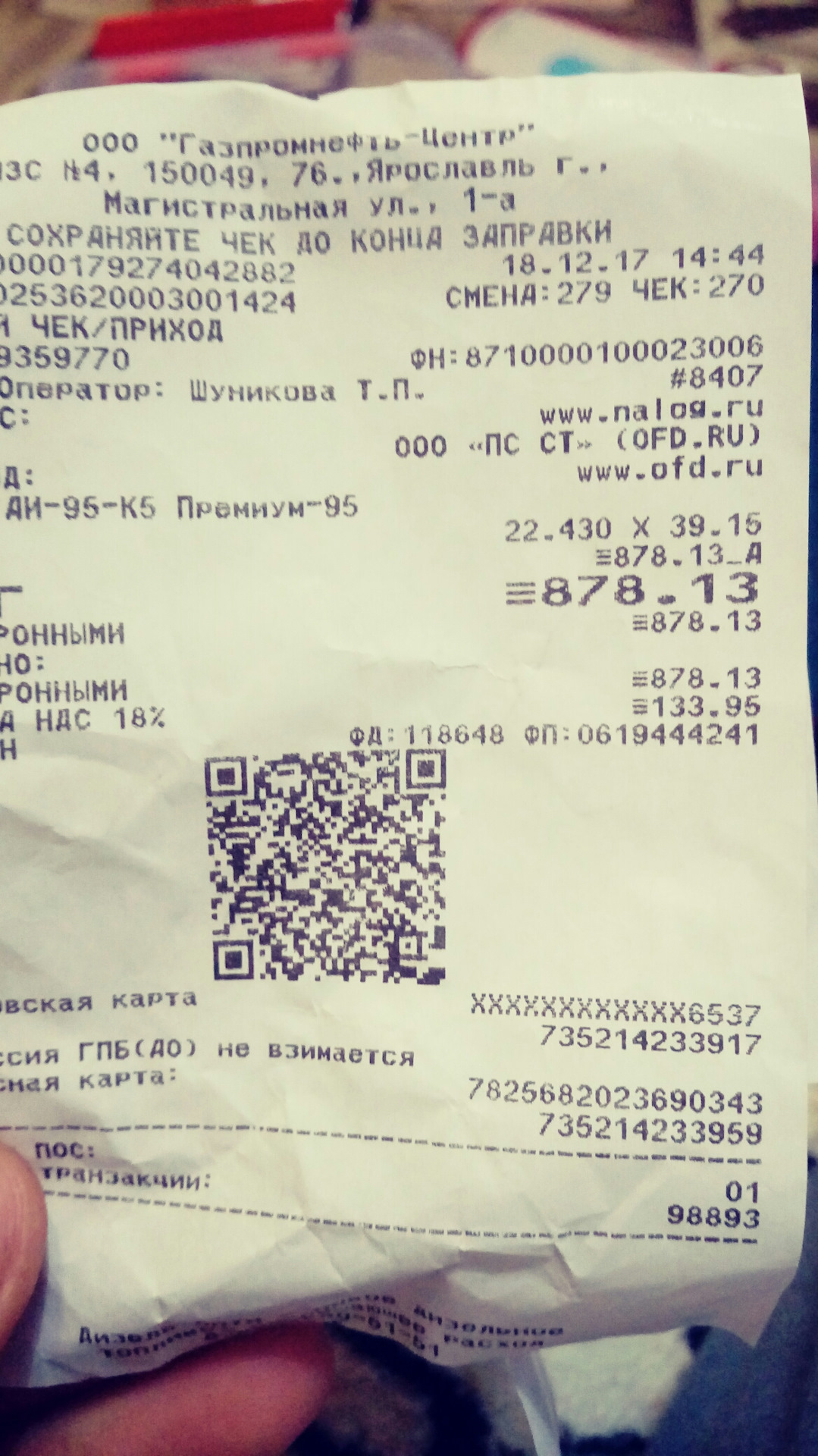

Вопрос господа! Цыфорка в чеке-22.4-это тот объем бенза, который я залил после 100 км пробега от полного бака. 50% пути я пулял по черному. Мне очень интересно, у меня одного так или это у всех приблизительно так?

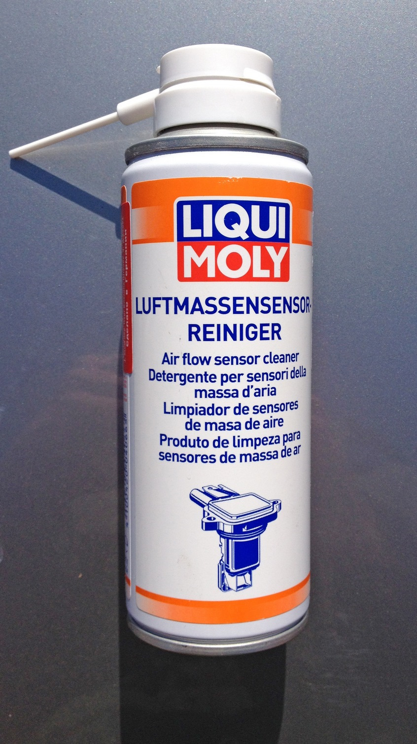

Тоже Калининградка и аналогичная ситуация была. Замена свечей не помогла, заправлялся на разных АЗС, тоже толку ноль. 2 раза прочистил форсы и все стало на свои места. Мотор тянет отлично и расход уменьшился. Забыл сказать, ещё чистил дмрв и дроссельную заслонку.

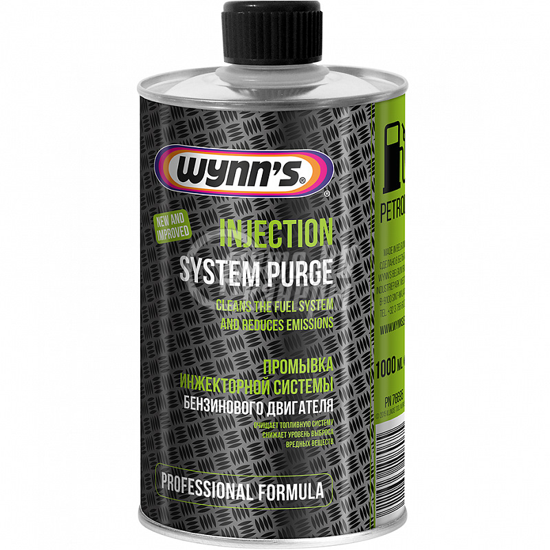

Дмрв чистил бодягой от ликви моли. Снимаешь дмрв и хорошенько на него распыляешь не жалея. Даёшь немного высохнуть и снова распыляешь. И потом оставляешь в тёплом помещении до полного высыхания, ставишь и радуешься. Форсунки чистил, бодягой "Винс" эта болчга чистит полностью топливную систему, а так же и катализаторы, частично. Суть дела в чем, нужна приспособление для чистки форсунок без съёма. Подключается балон, в патрубок под задним сидением. Тоесть авто будет работать не на бензине, а на этом винсе, соответственно Винс проходит по всей системе топливной, через фильтр форсы и тд. Сгорая проходит в выхлоп. Винс продается в литровых обьемах. Я брал 2 литра. Чистишь потом катаешься км 300-500 и снова чистишь. Если что пиши
ДМРВ чем чистил? и форсунки обычным очистителем?
По дмрв понял. Так и сделаю. А форсы лучше сниму, прибсуды этой нет. Думаю карбюраторной очисткой бахнуть

22.4 как два пальца!

Это ж как надо пулять на 2.5, чтобы 22.4 накатать?) Или у тебя сзади такой же стоит )
Нет. Вот я и не знаю что за дела. Может есть какие то варианты?
