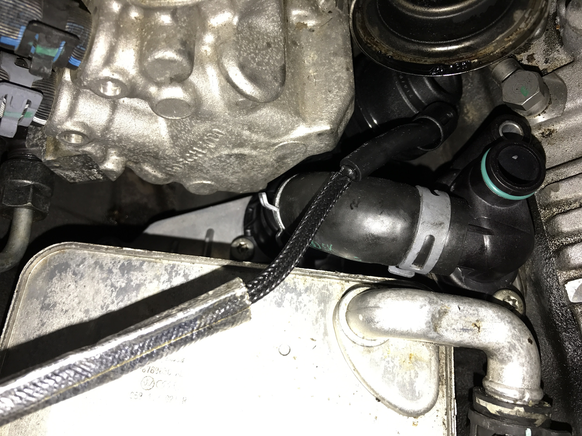

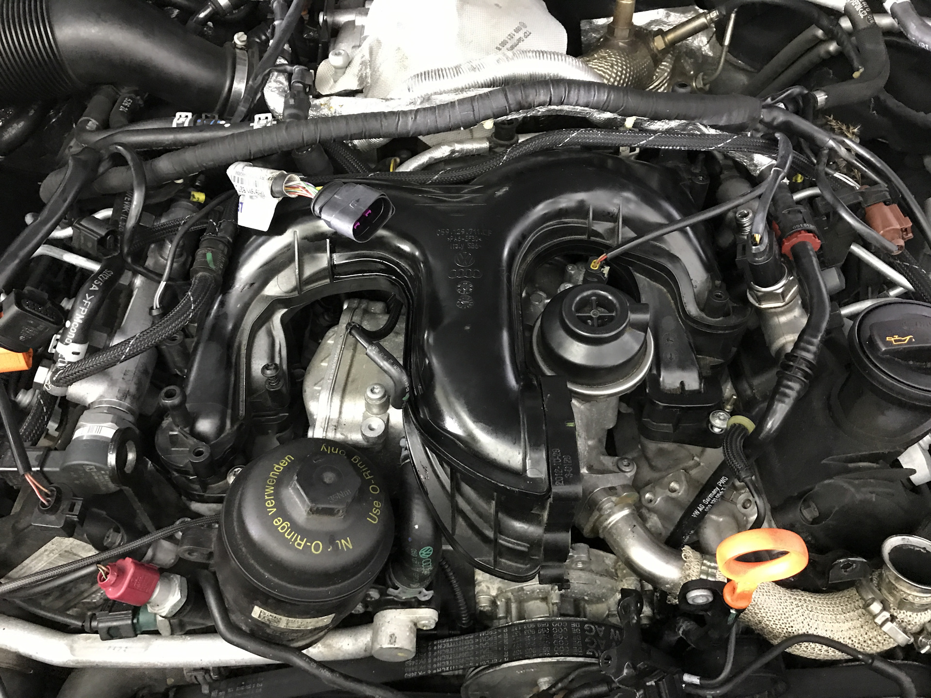

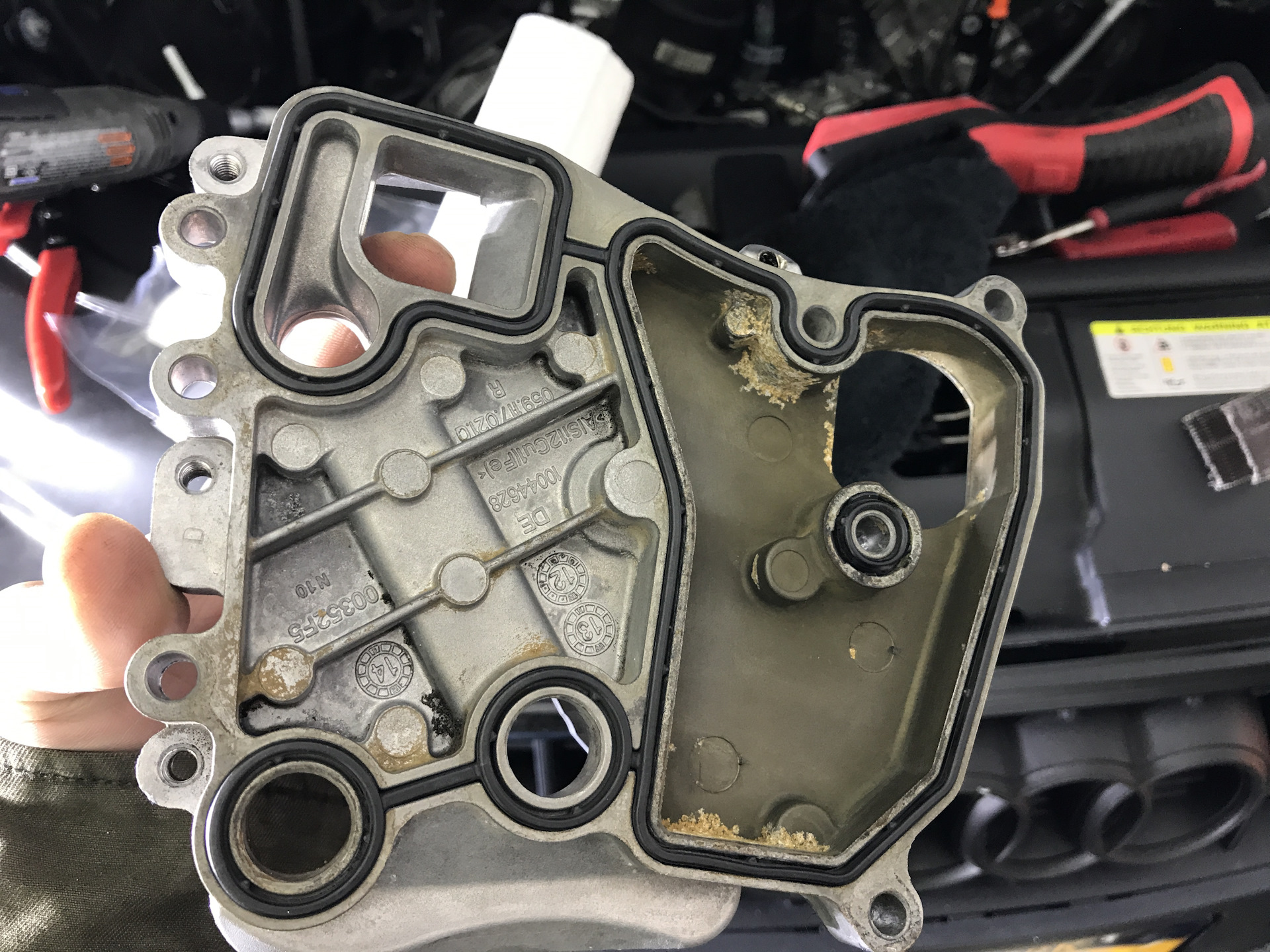

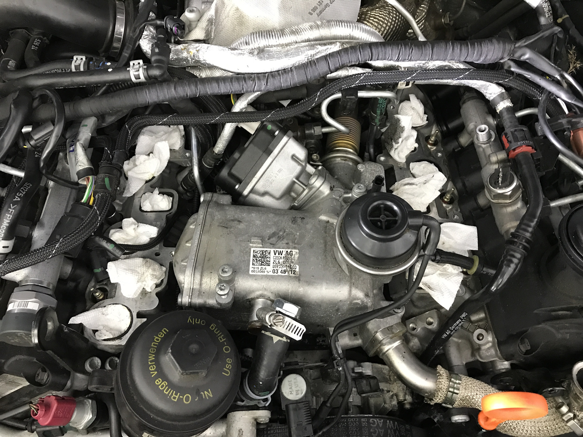

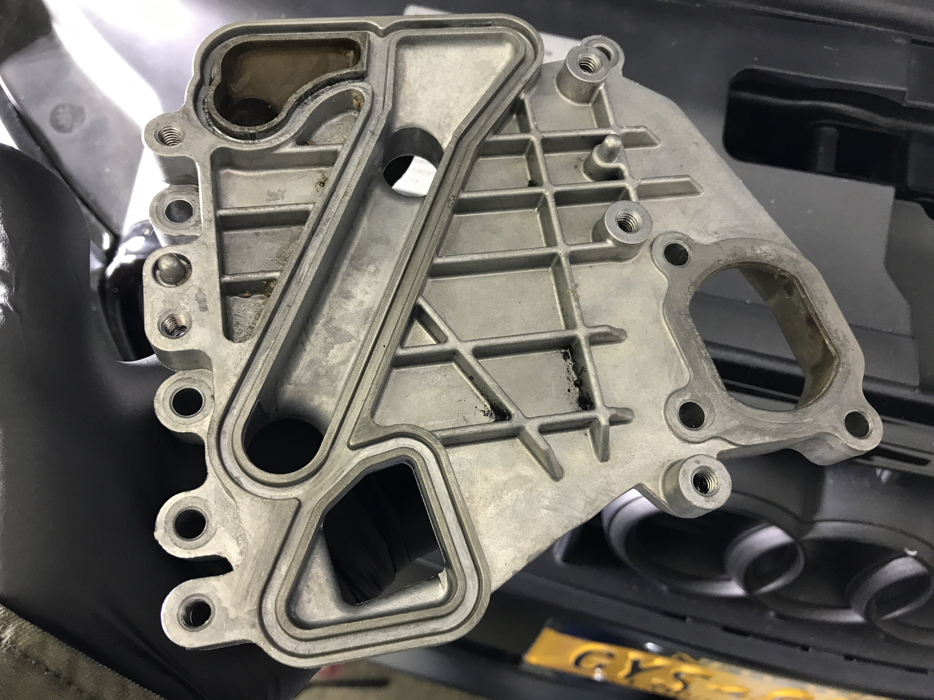

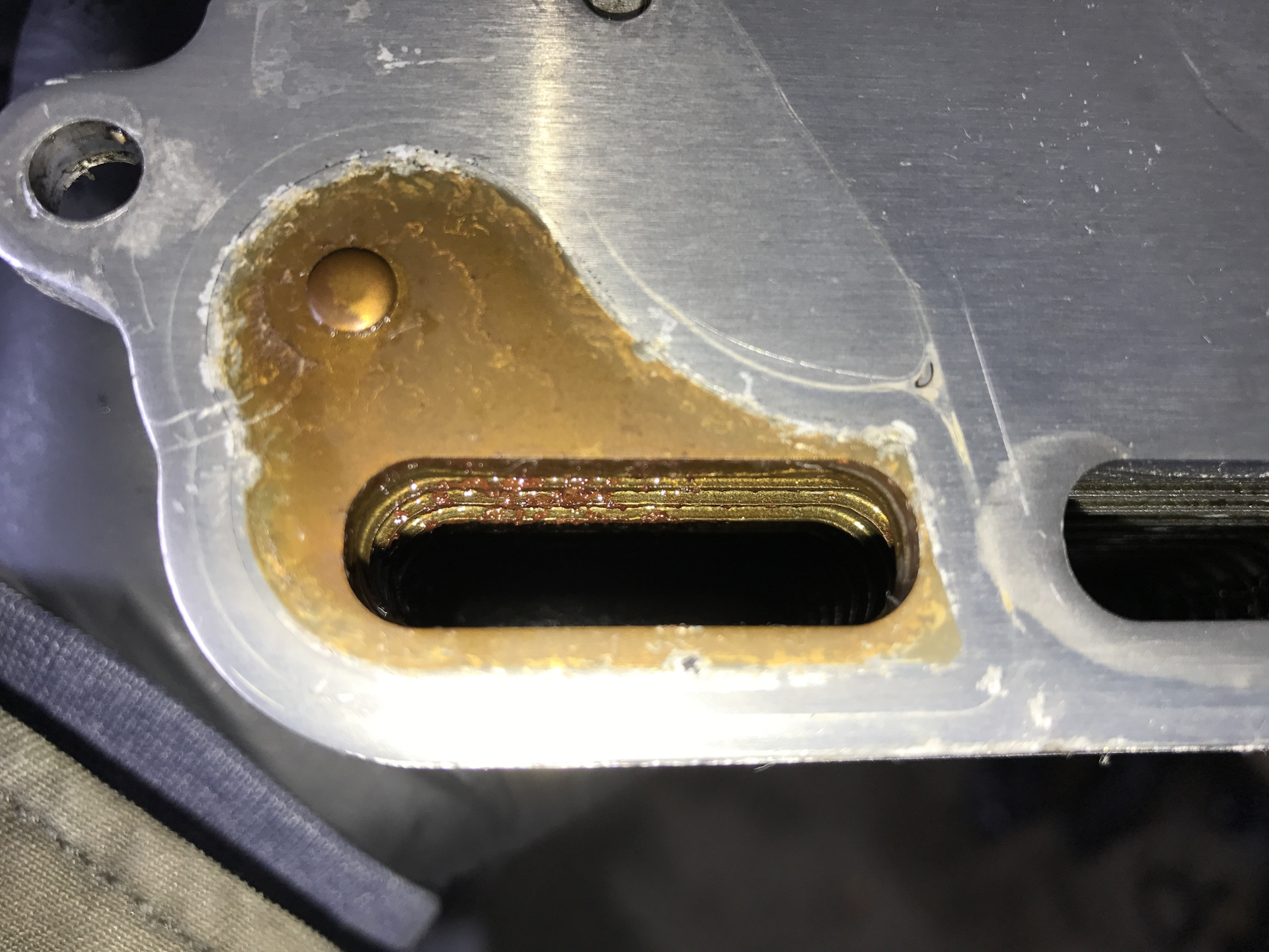

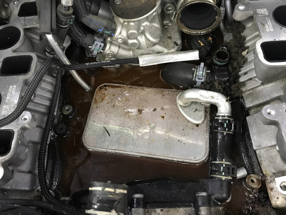

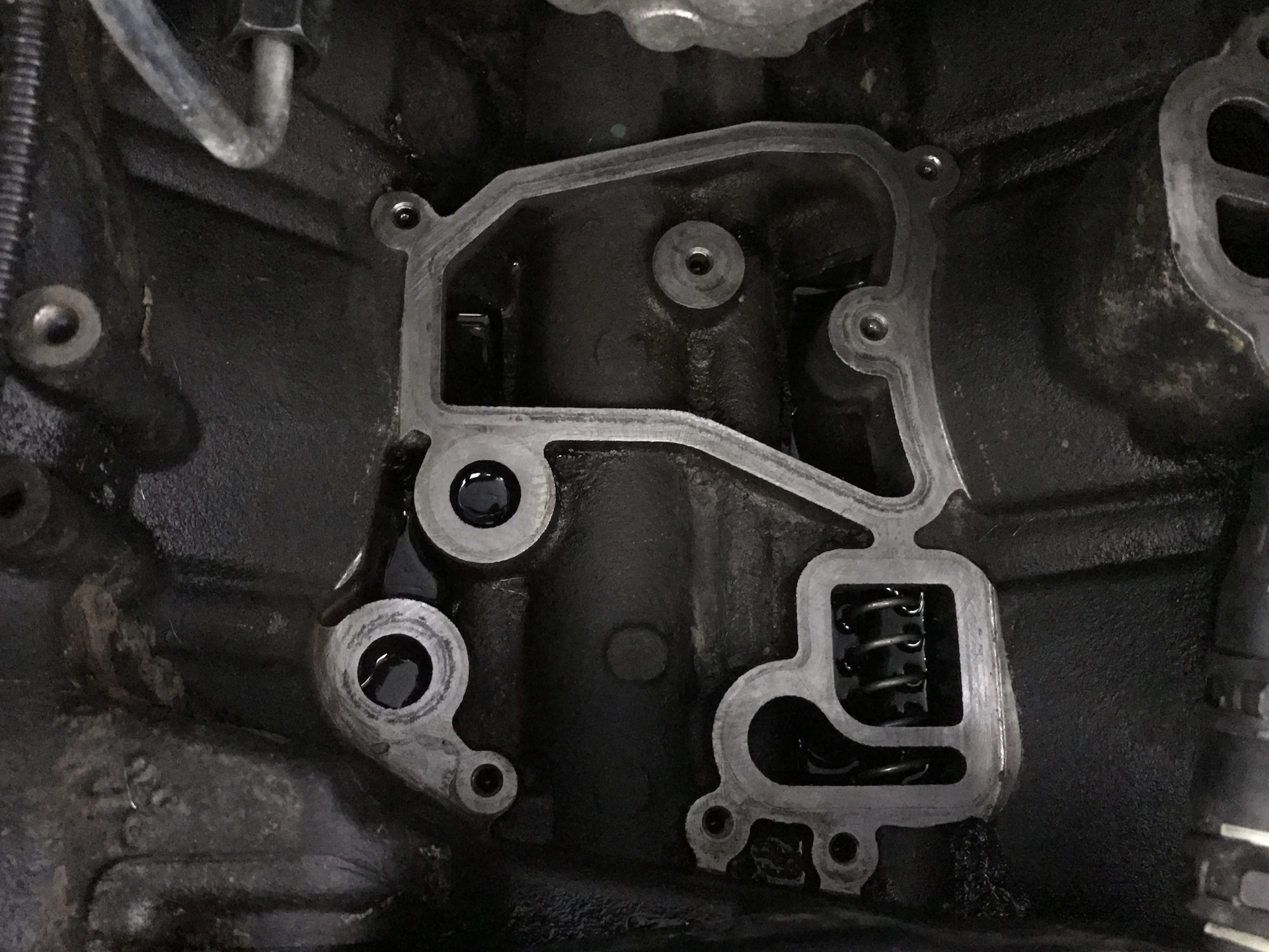

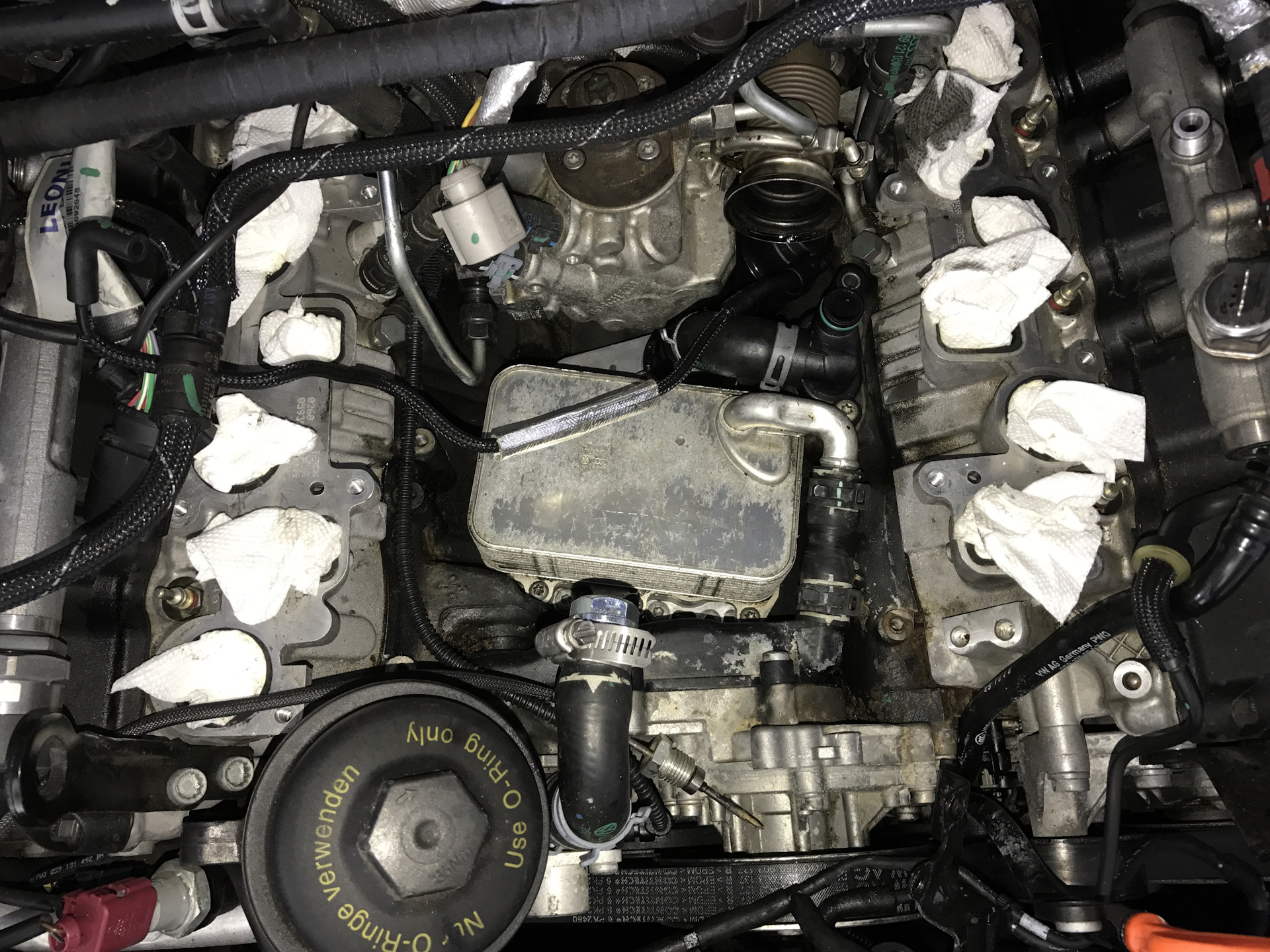

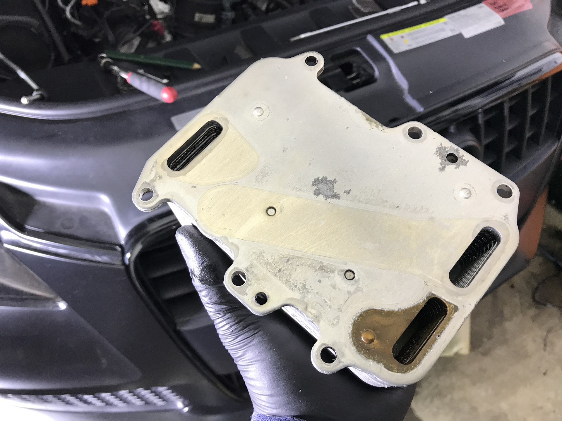

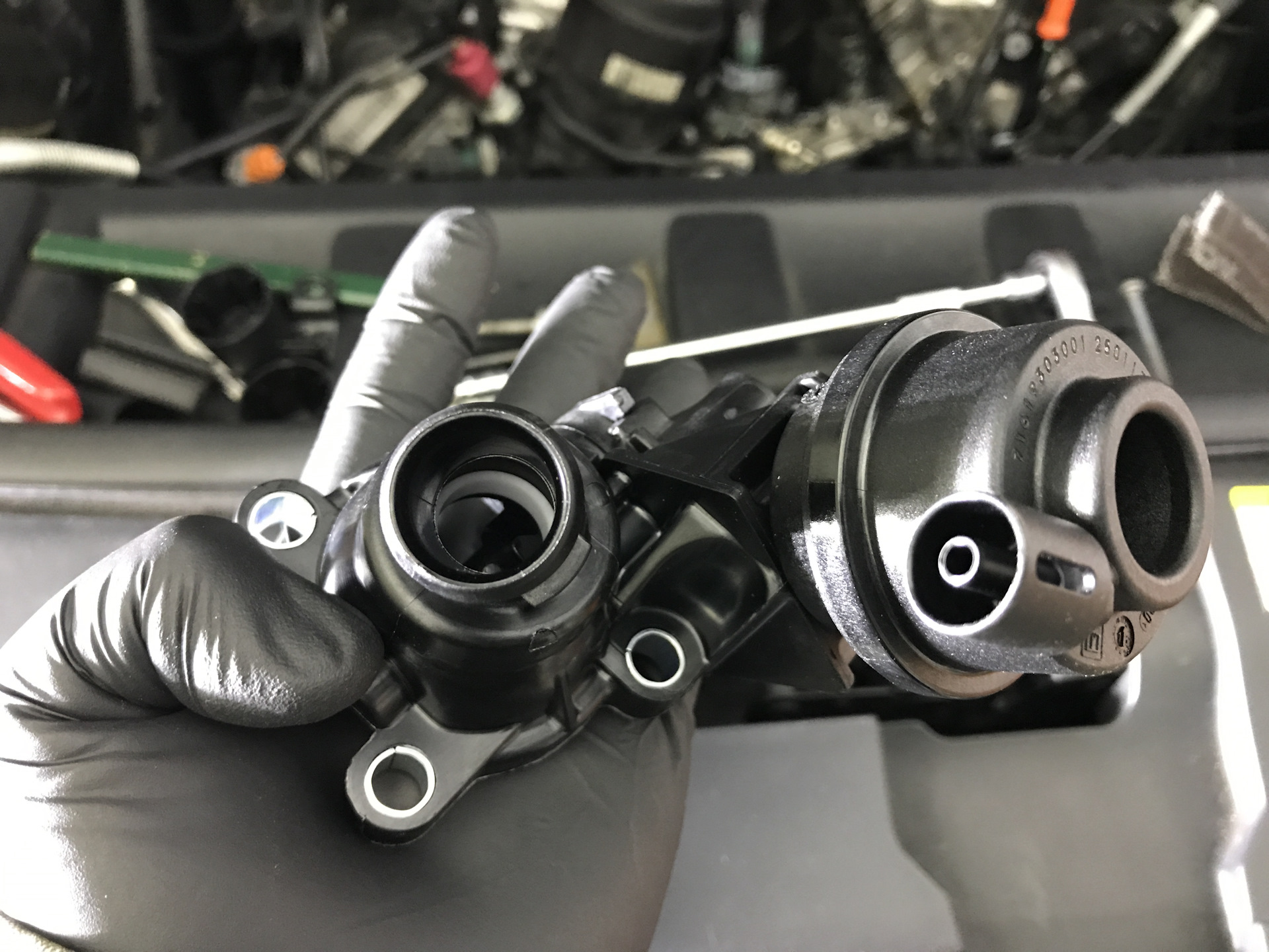

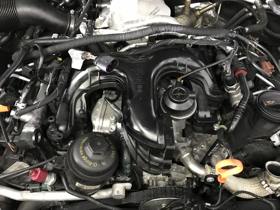

Обнаружил эту проблему ещё год назад, пока Американцы судили VW я в надежде, что у меня выкупят машину, забил на ремонт! Суд прошёл VW проиграл, нам выплатили компенсацию и починили машину по американским экологическим стандартам. Почти 6 месяцев я добавлял жидкость/антифриз в надежде, что VW выкупит машину или дадут дополнительные 4 года гарантии но этого не случилось! Две недели назад у нас очень сильно похолодало в Нью-Йорке и антифриз стал течь ещё сильней особенно на холодный старт мотора. Три дня назад умер генератор он был весь покрытый антифризом. Я думаю, что это не только у меня такая проблема. Ребята проверяйте мотор чаше и по возможности чините вовремя.

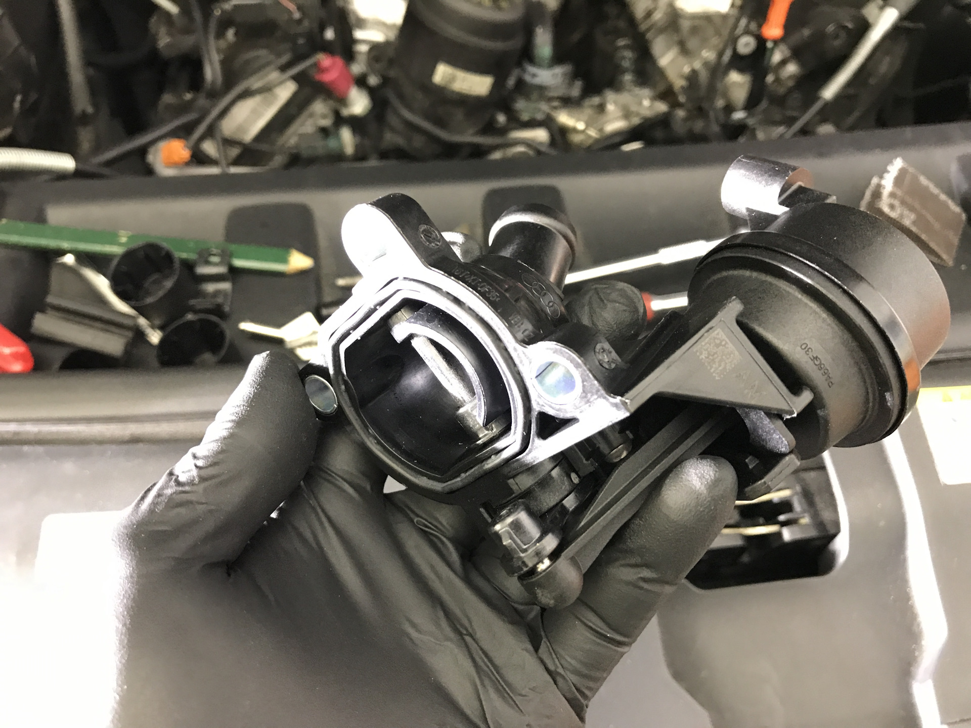

Запчасти на фото: PA66GF30

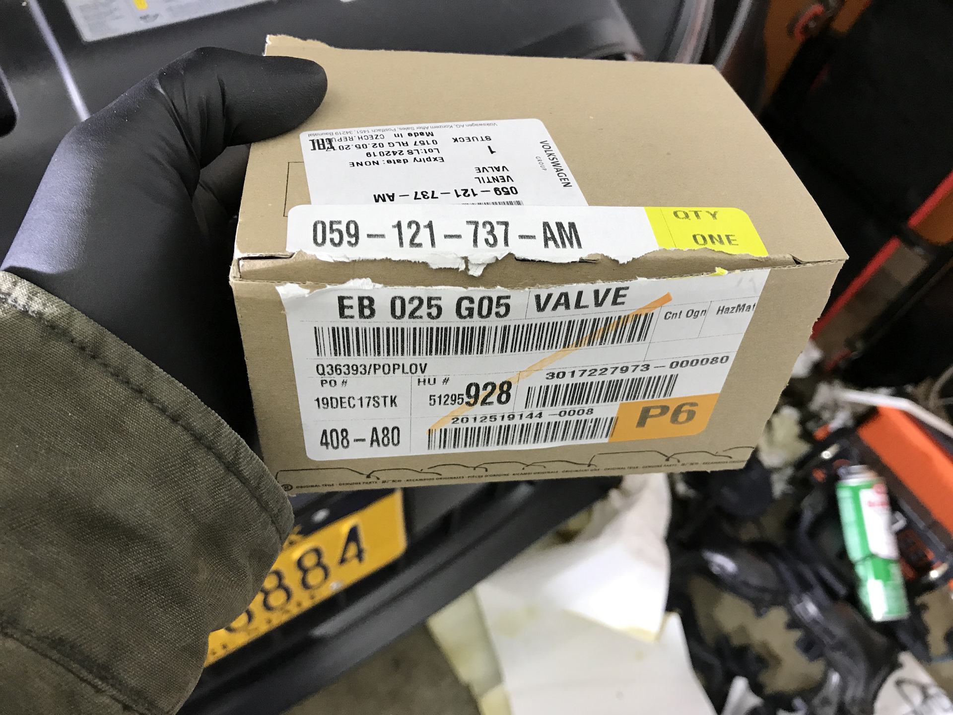

Запчасти на фото: 059121737AM

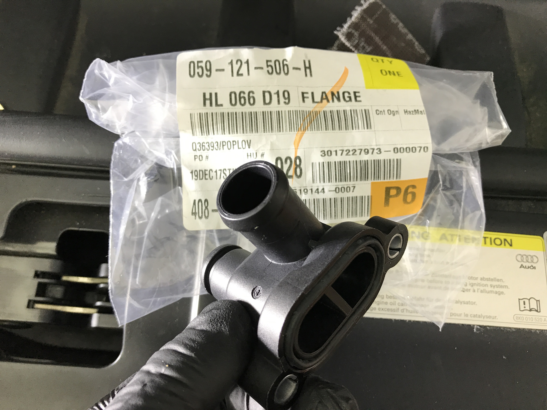

Запчасти на фото: 059121506H

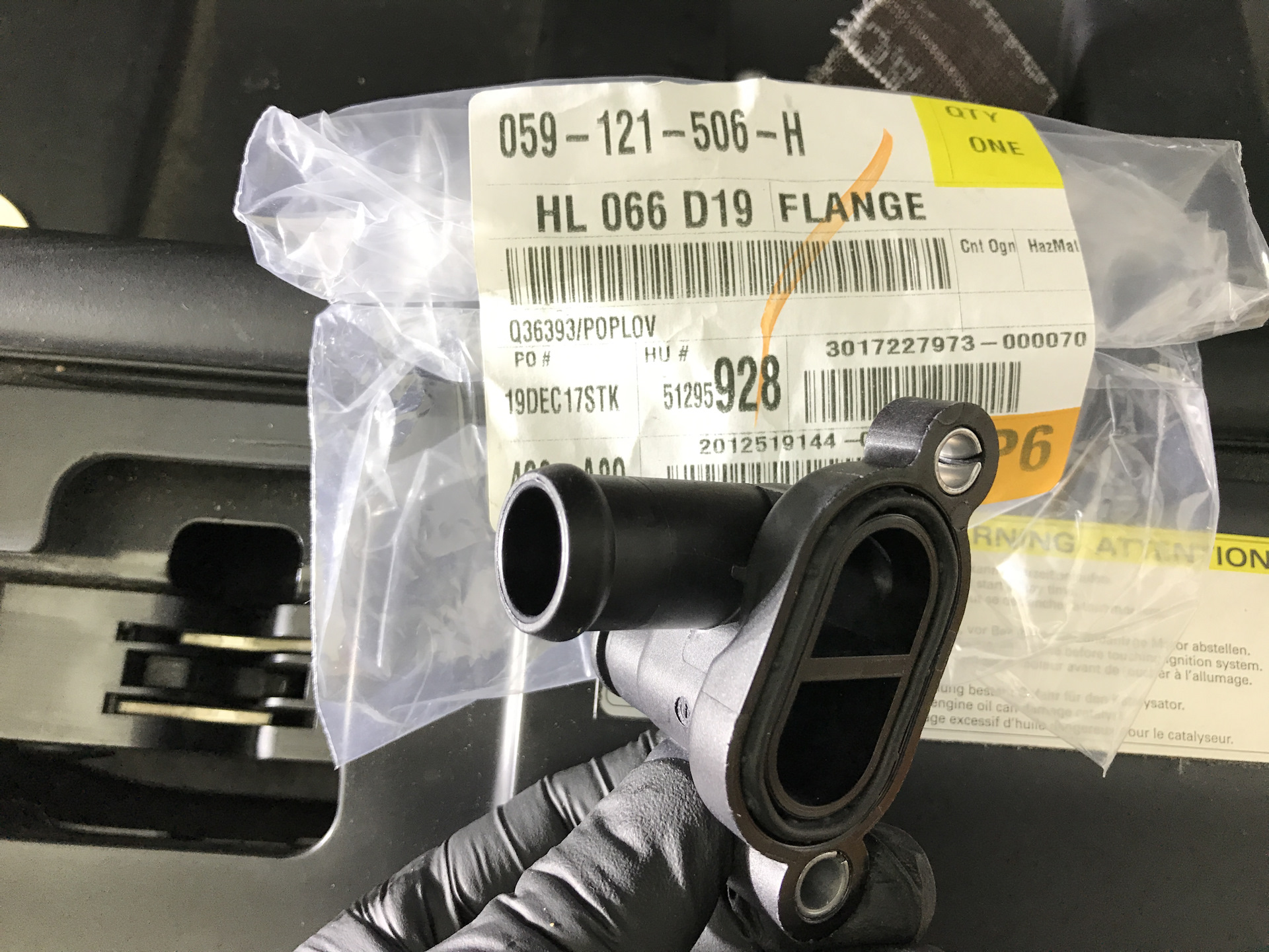

У меня радиатор Егр потёк на 70тыс. км. Авто 10 года дилерская
А с какого года и на какой модификации двигателя данная проблема? Только на американках? Или европейках тоже-актуальна?

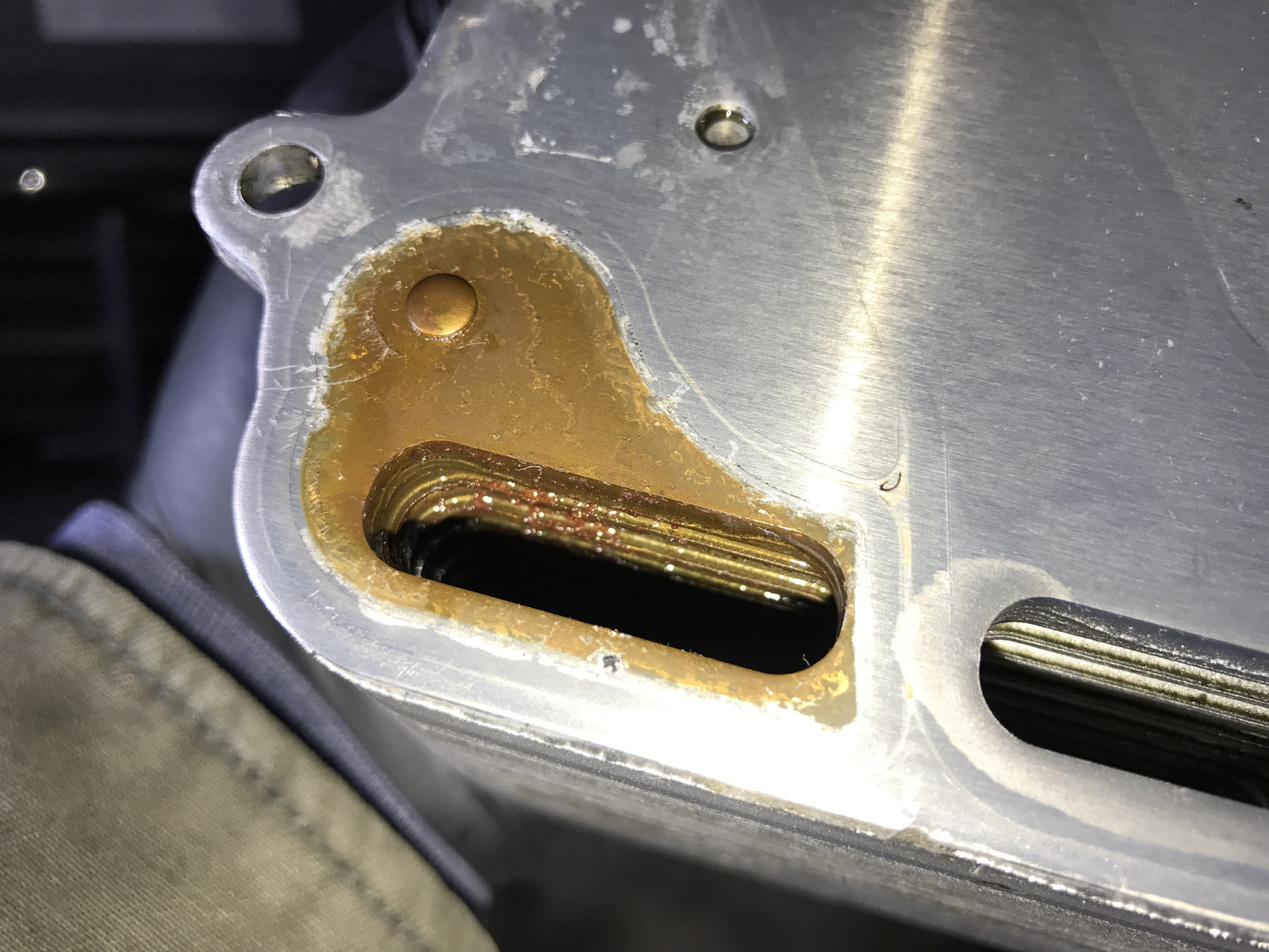

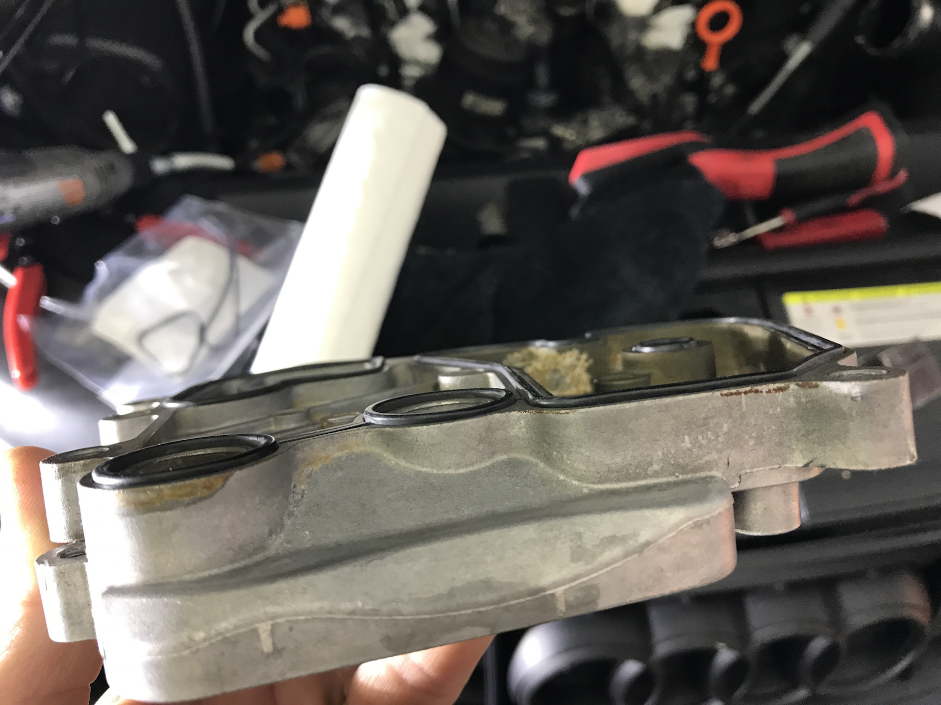

Это мой личный опыт! Я не знаю если есть ещё у кого-то эта проблема, я просто советую проверять. Я думаю без разницы если машина за бугром или нет мотор одинаковый. Чисто мое мнение по этой проблеме?! Мне кажется резиновая прокладка деформировалась из-за тепло обмена между алюминия и чугуна. Расширения метала происходит в разные тепловые нагревы чугунного блока и алюминиевого переходника для масленного охлаждения.

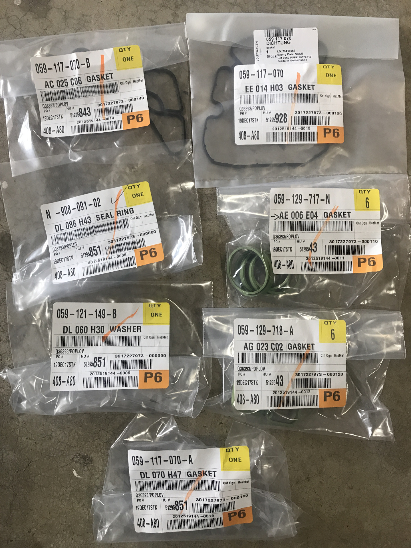

Прокладки возможно заказать на них или там только запчастью меняется этот гемор?
Да я уже заказал новые, скоро буду собирать машину, сделаю ещё один видео блог
а можно номерки сюда прокладок тоже закажу превентивно поменять лучше от греха! спасибо заранее! Удачи !
Да закину! Ещё номера есть на видео с ценной.
