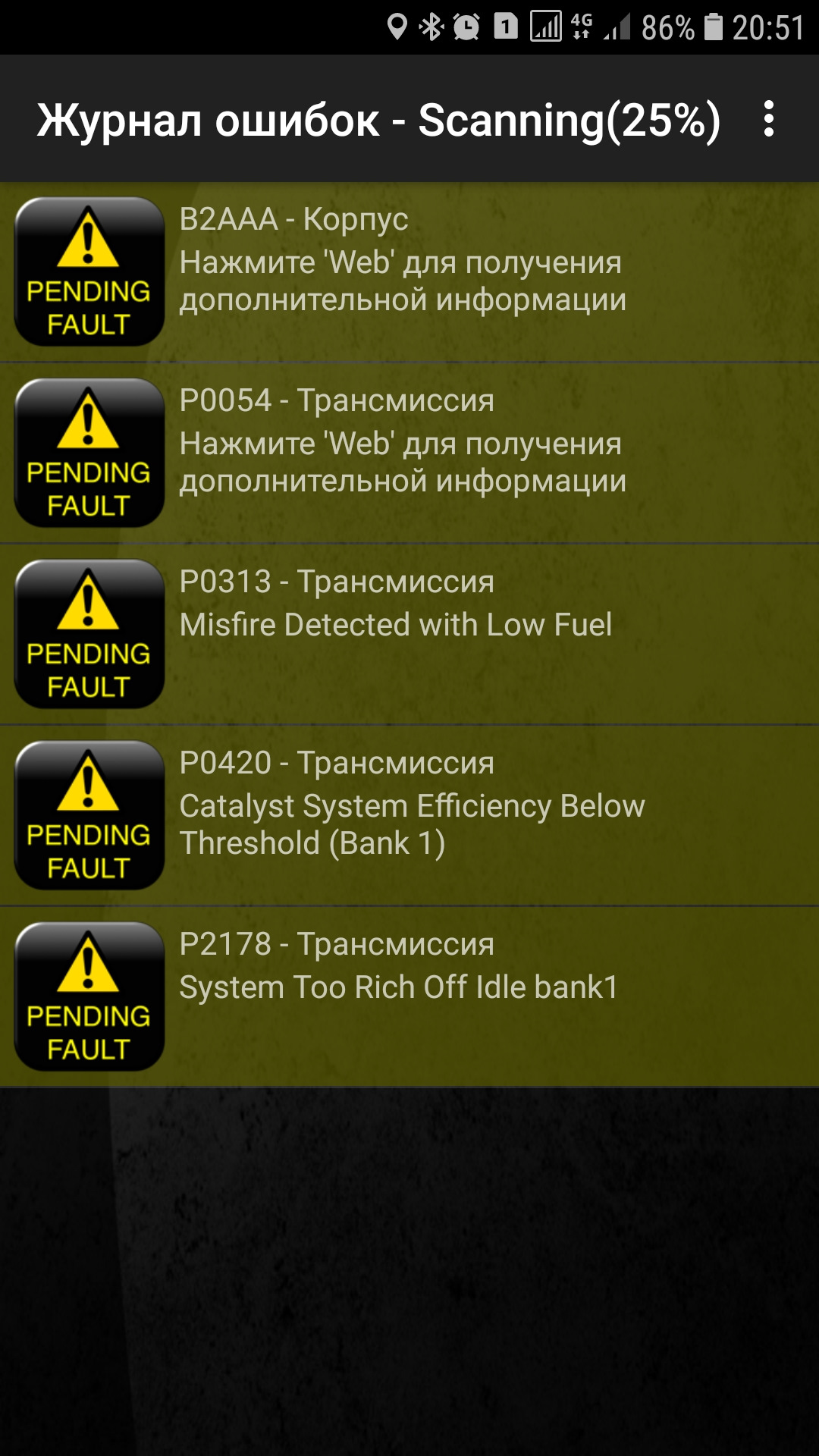

Взял у друга на днях адаптер ELM327 поиграться. Купил на амазоне полную версию FAP.
С подключением проблем не возникло, выскочила (слава Богу) только одна ошибка P0054.
Малость погуглив: P0054 Ошибка сопротивления вторичного датчика кислорода : Слишком высокое сопротивление, или лямбда.
Сбросил. День катался катался со включенным адаптером. Глушил, машина остывала в 0, но ошибка не появлялась. Но каждое утрое она снова выскакивает.
Но это еще не все, со вчерашнего дня поймал другую ошибку Anti-pollution system faulty (утром ошибку по лямбде не сбрасывал).
Загорелся чек, остановился, зашлушил, скинул ошибку, сообщение пропало. Сегодня таже петрушка. APSF появляется абсолютно случайным образом. Сбрасываешь, день ездишь нормально.
Друзья Пыжеводы, подскажите кто сталкивался с такой проблемой, куда копать, что диагностировать и менять?
Может есть толковые ребята в Киеве, кто может посмотреть.
Буду благодарен любым советам.

У меня такая же проблема с лямбдой. P0054 сбрасываю и она появляется примерно км через 40 пути. Иногда быстрее выскакивает иногда дольше. Лямбду поменял, проблема осталась. Что делать с этой ошибкой, пока не знаю.
У меня по всем приборам, что-то с подогревом лямбды. Еще руки не дошли, но хочу проверить фишки и провод, если не поможет, тогда замена.
я заменил лямбду. Ситуация с ошибкой не изменилась.
Разъемы смотрел, чистил?
да. Осушителем даже брызгал.
Тогда надо смотреть в динамике показания от нее
Теперь лежит одна лямбда практически новая, а вторая установлена вообще новая. а ошибка p0054 всёровно переодически выскакивает.

Нет не решил. Буду прошивать ЭБУ на ЕВРО 2. То есть программно отключится контроль катализатора и второй лямбды (прощай p0054 навсегда).
Я хочу попытаться выбить катализатор. Не думаю, что замена кислородного датчика в моём случае что-то изменит.
Я купил машину с ошибкой P0054 (ошибка по подогреву лямбды) Заменил лямбду, ошибка осталась. Я подумал что лямбда моет бракованая и купил ещё одну, но ошибка так и осталась. Дома проверял подогрев лямбды. Подключал два белых провода к блоку питания 12в. Она нагревается. Значит что то с мозгами или с проводкой которую я проверил мультиметром и проблем не нашёл.

у меня ещё одна проблема появилась недавно. Потёк термостат. Я его поменял на новый (не Китай). После этого у меня появилась ошибка P0597 (Неисправность электронного управления термостатом). Температура двигателя в норме. Вентилятор включается, когда нужно, Машинка прогревается как и раньше, печка греет хорошо. Я так понял термостат работает как обычный (механический). По своим наблюдениям я заметил, что когда на улице холодно при полностью прогретом моторе, то есть когда 3 полоски, если едешь минуту со скоростью 130, температура падает на 2 полоски и потом через минуту опять поднимается до 3 полосок. А со старым термостатом такого не было. Он мозгами ускорял переключение между большим и малым кругом, а теперь это происходит только по мере нагрева и охлаждения клапана термостата. Похожая проблема как и с лямбдой. Проводку прозвонил всё в норме, термостат прозвонил и померил сопротивление всё в норме. Разъёмы на термостат и на лямбду идут из одного и того же жгута проводов. Когда потеплеет буду разматывать жгут и осматривать проводку.
Вот это интересно… Температура воздуха и у меня влияет на "повадки" мотора. ))
Добавлю одно: список моих ошибок — P2178, P2177, P0054, P0420, P0170, т.е. смесь одновременно и богата (2178), и бедна (2177). =))) До кучи катализатор жалуется.
Ну когда катализатор забивается двигателю становится оооочень плохо. Стоит он дорого, а значит в твоём случае самое актуальное решение проблемы это переход на ЕВРО 2

А как понять прошивалась ли машина под евро2, просто смотрю что банка резана и внизу стоит обманка но ошибка Р0054 постоянная, верхний датчик заменил на еврорепар, родной простоял 11 лет с завода и кстати он с еврорепар один в один
Вот и у меня так было. Обманка стояла и ошибка была. Нужно прошить на евро 2
Ясно, ну теперь надо заняться этим делом, надеюсь поможет, спасибо
Думаю 100% поможет. Только пламягаситель поставь если его там нет
