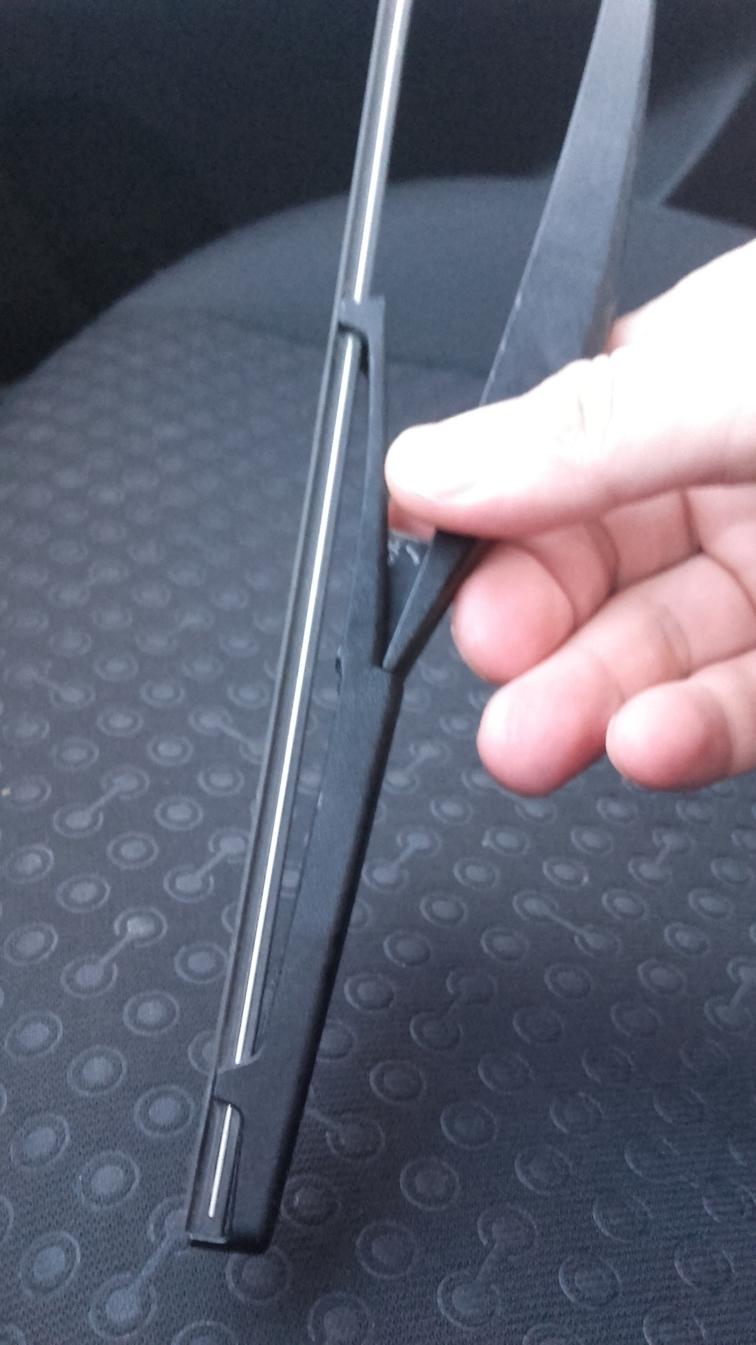

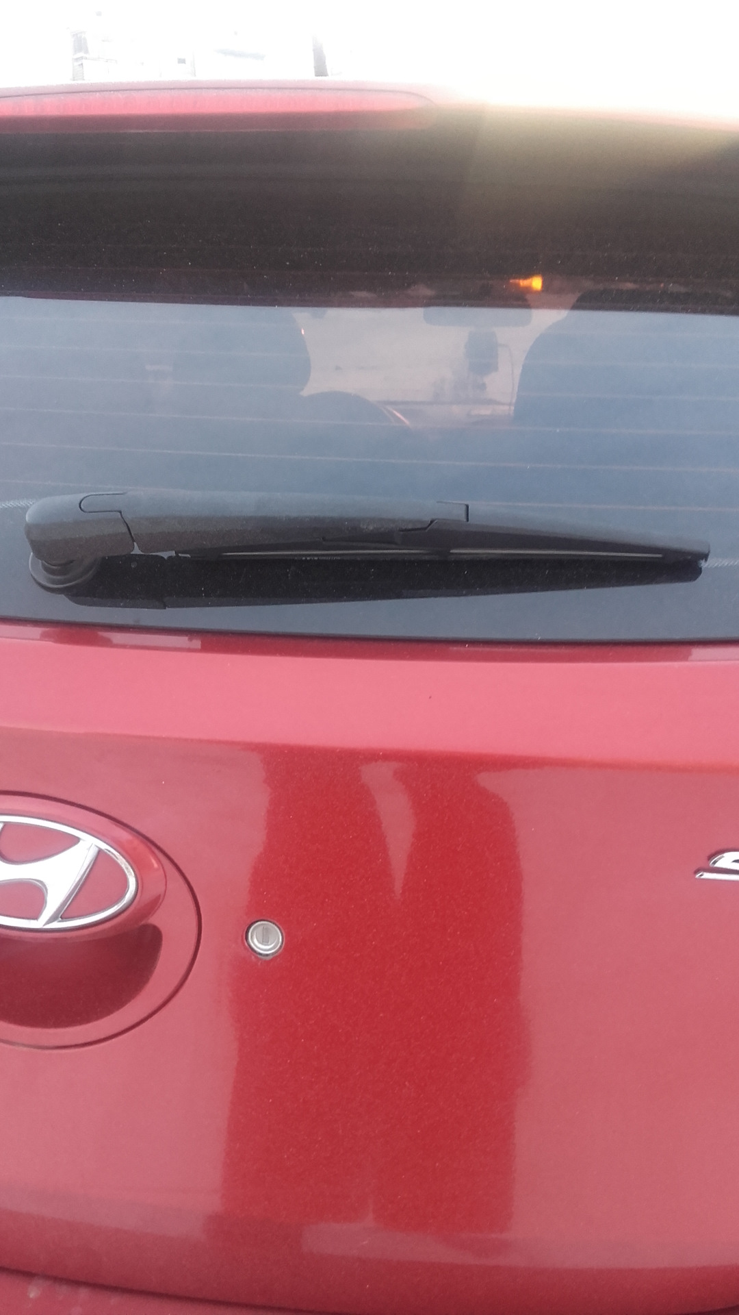

Порвалпсь резинка задний, сам дворник стоит 500 рублей растройства купил просто резинку и отрезал по размеру .фото
Нет чистителя

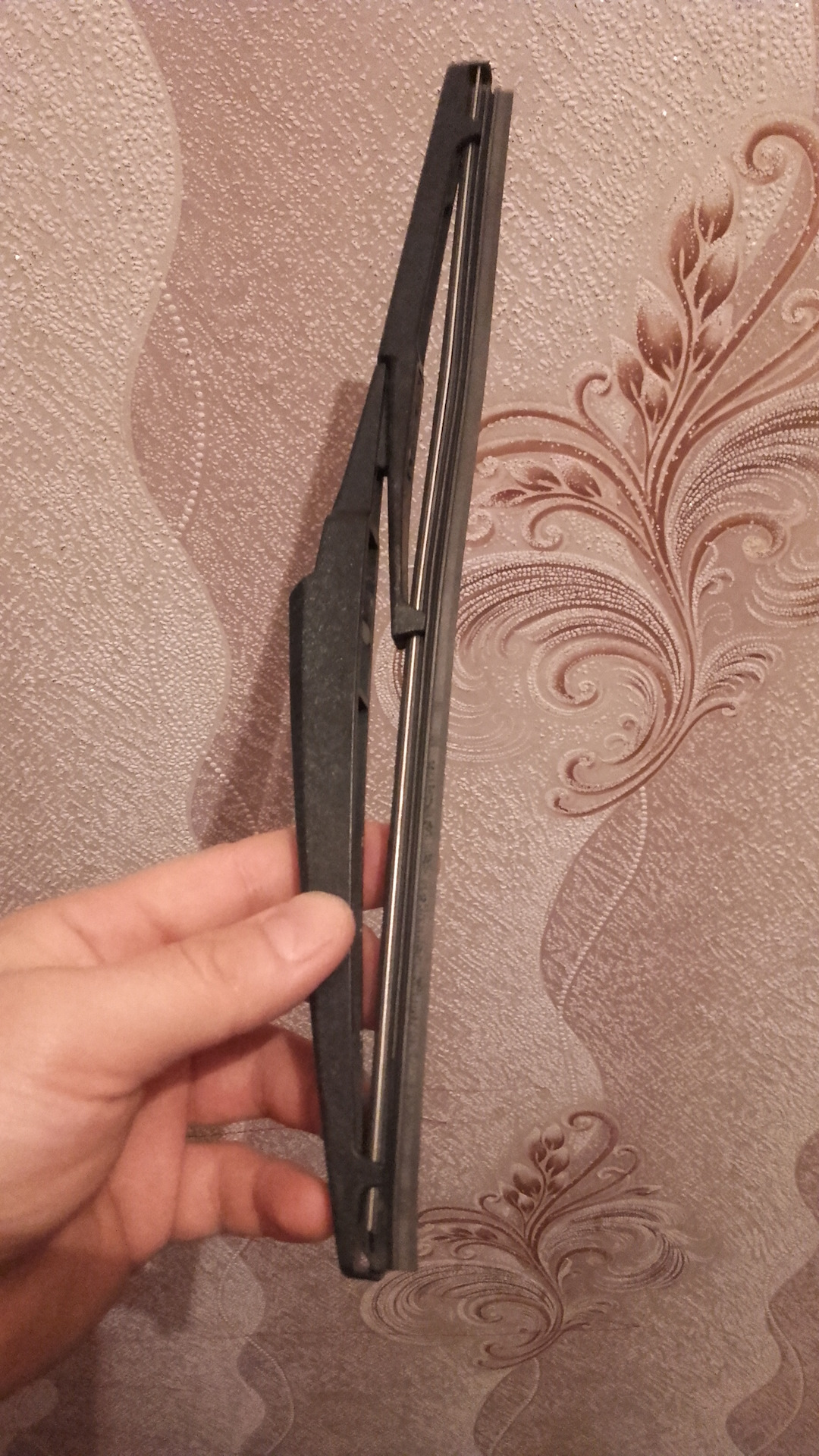

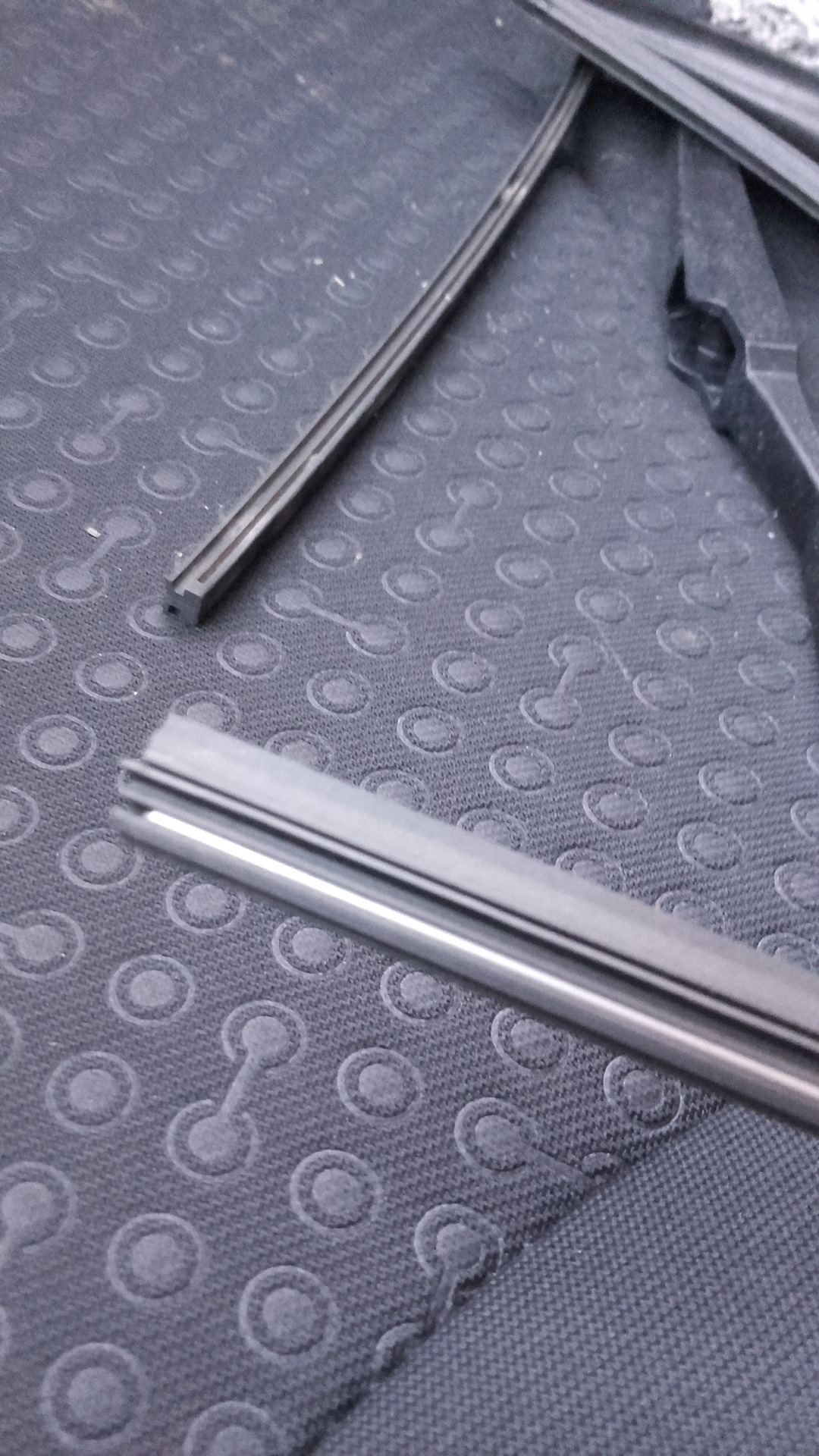

Видно спицы вот он и размер

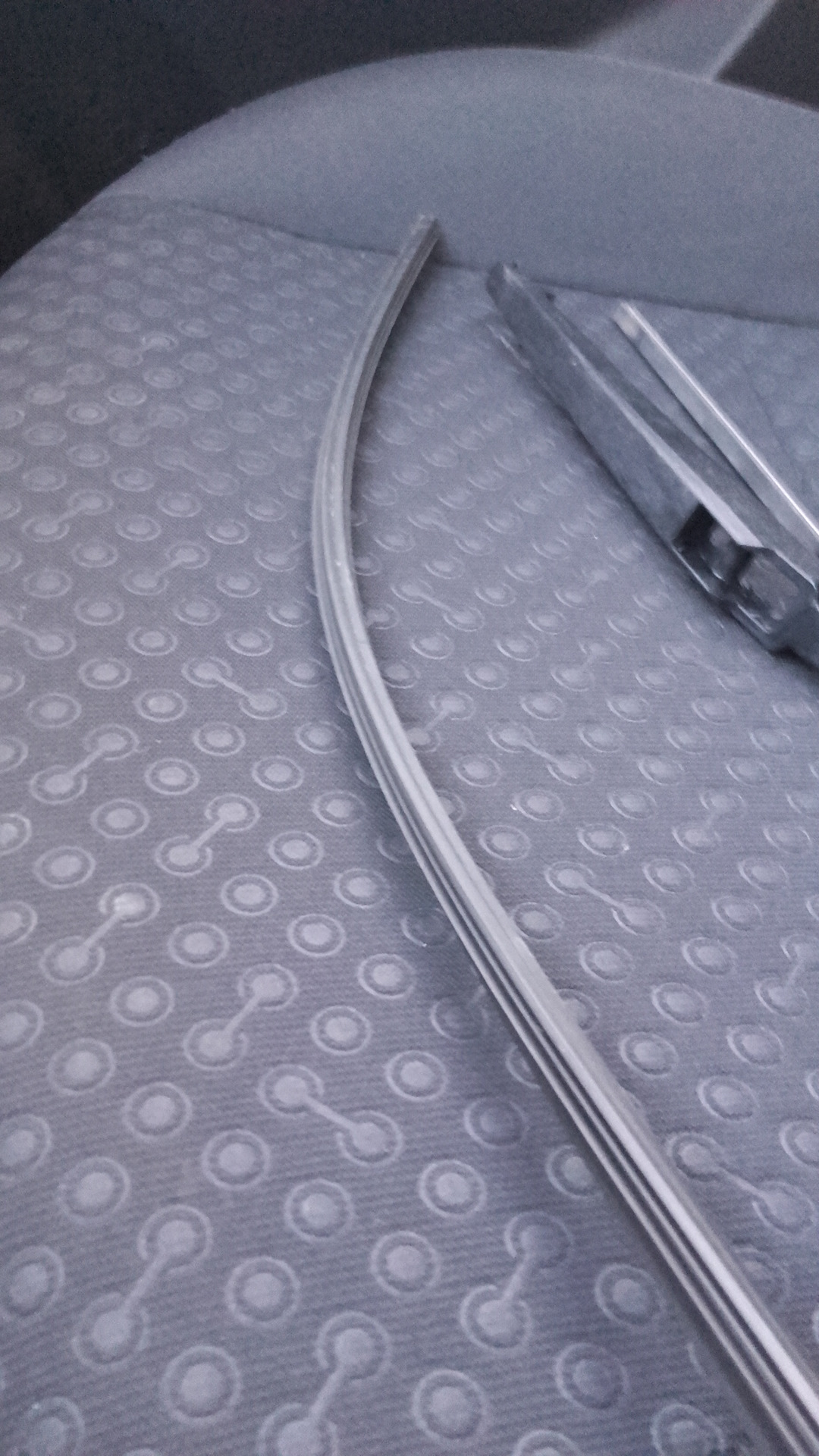

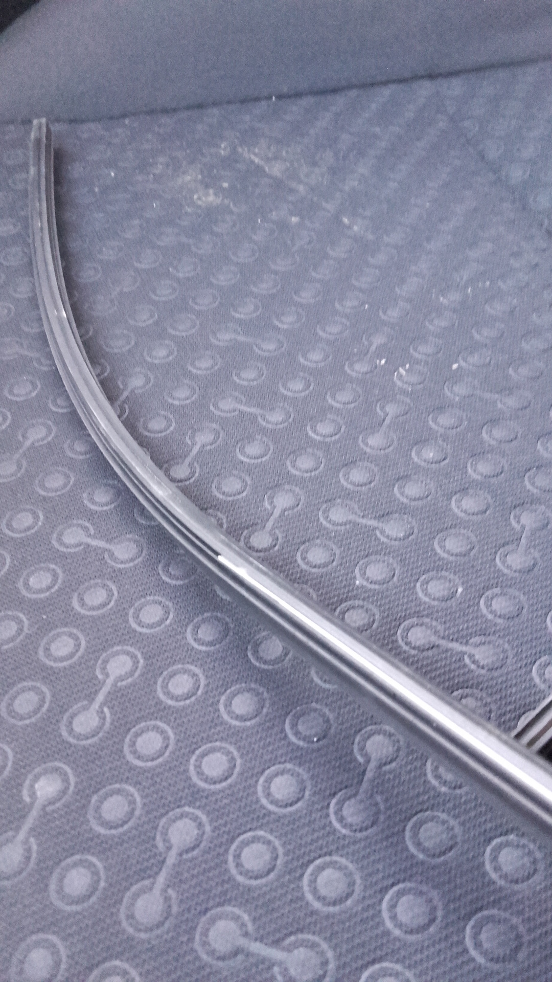

Почти готово осталось надеть на каркас дварноков
А вот здравие желаю готово
Цена вопроса: 60 ₽

не снимая дворник за 2 мин меняется )
Обычно накапливается с передних дворников множество резинок. С них потом ставь на задний дворник хоть каждую неделю.
вот так и хочу я сделать ахаха
Резинка щётки заднего дворника имеет размер 11'' (28 см). Оригинальный артикул — 98850-1R000 или 98850-2K000 (для KIA Rio)
