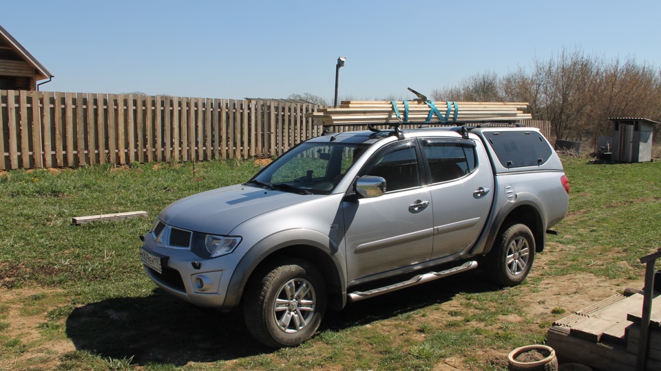

Диски? пробег уже 170тык. Причем знаю что правый суппорт подклинивает. Люди а какие диски стоит покупать/ставить поделитесь! Бош стоит покупать?

Направляющие надо было обильно смазывать правильной смазкой, это решение проблемы.
Тоже такое было …
колодки были предельно изношены, заменил — прошло.
Ну при кривых и изношенных дисках колодки изнашиваются быстрее и появляется вибрация, при новых колодках я кстати не чувствую вибрацию.
Когда диски уже подточены
Они могут бить и не бить…т.е. начинают временами бить когда нагреваются
Было такое. По своей вине. зимой влетел в громадную лужу, повело диски пришлось точить. Особенно заметна вибрация на длительных спусках, в горах. Но сначала убери подклинивание суппорта. Направлющая 4605A052, смазка для направляющих суппорта.
У меня тоже. Перегрев тормозных дисков. Результат экстренного оттормаживания на трассе и возможно с въездом в лужу.
Была похожая картина. Тоже думал на диски.
Вылечилось ревизией суппортов и устранением подклинивания.
Ну вообще, это симптомы кривых тормозных дисков. В последнее время в лужи попадал с гарячими тормозами?
Вот тоже склоняюсь к этому, ибо один подклинивает то нагревается и в лужу
