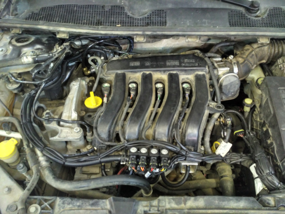

Господа мегановоды и не только, в связи с необоснованным ростом цен на бензин стал задумываться об установке ГБО, кто ставил, как эксплуатация, сколько стоит установка, да и стоит это делать или нет. На отцовской 2104 стояло ГБО, но там была такая шляпа что она меня достала и была демонтирована. Теперь вот вопрос становится ребром, т.к. 50 руб. за литр 92 я как то не готов. Поделитесь мнениями.

В феврале поставил ловато 4 покаление, проблем нет. К "мегамозгу" ездил на настройку. Настраивал по "карте" не при движении, но на работующем ДВС(газ в пол, средние обороты, хол.ход) с подключением двух ноутов и к мозгам бензина, и к мозгам газа. Резвость не упала, на низах мне кажется ещё и поприеместей. Расход в смешанном 10/100. ДВС 1,6 к4м 838. 35к с документами

Смотря какой город! У меня чистого города не бывает. Трасса ~10/100 при огрессивном стиле. Много не мало. А так на настройку карты сьездить и по лямбде с подключением машинки и газа на разных устройствах подводить карту в ручную, по трассе и город, с огрессией и без. У меня хоть и мозги ловато, всё же в ручную а не автонастройкой. Разницы в тяге не ощущаю, если только на низах получше(кажется) на газу.
Толковый газовик -автодиагност — И будет счастье!
У меня омвл просто если не получиться добится расхода хотя бы 12 смысл гбо экомии будет не велик
По сути без разницы, мозги то у него есть. Найти толкового настройщика тебе нужно. Твой расход бензина +25% будет в допуске.

поставил пропан 10тКм назад, расход больше на 1-3 литра, но при цене газа это не важно). Тяга чуть меньше чем на бензине, но очень сильно зависит от настроек гбо, можно настраивать и самому. На к4м обязательна настройка в движении т.к. двиг надо крутить, и настройка с включающимся кондеем как на ходостых так и на ходу иначе будет сильно падать тяга. По цене установки вышло 28000 с баллоном в запаску на 60л. ( отсечка на 53 литрах). Названия оборудования могу в личку скинуть если есть интерес. По эксплуатации — никаких проблем, недавно поменял по регламенту фильтра — замена каждые 10тКм. Гарантия на оборудование 100тКм или 3 года. Короче — мне нравится))

Да. Газ горит дольше и температура выше. Подгорают клапана, уходят тепловые зазоры. Где гидрокомпенсаторы пробелем нет, а где стаканчики и толкатели — там нужна проверка, а в случае необходимости регулировка зазоров клапанов.

Примерно неделю назад поставил BRC c форсунками ALBA за 25500р. на меган. Баллон 54 литра, на мегане отзыв еще не готов, т.к. даже настройку еще окончательную не прошел, надо 1000км накатать. До мегана у меня был логан, на 60т.км. примерно поставил газ, по мелочи были проблемы, но это по мелочи, в целом наездил на гбо 40 т.км и очень доволен, из-за этого и на меган поставил, тяга чуть чуть похуже, не значительно, расход был +1л к бензиновому.
