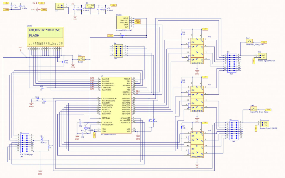

Следующее повествование частично связано с моей основной работой, а именно написанием программ для микроконтроллеров. Естественно для своего проекта я не мог обойти данный момент и повторители поворотов (а также габариты и огни тормоза) я реализовал под управлением микроконтроллера. В схеме задействован широко распространенный микроконтроллер PIC16F877A. Для начала набросал электрическую схему. 2 порта микроконтроллера задействованы под управление левым/правым повторителями (по 6 бит на каждый), 2 порта по 8 бит остались под резерв на будущее, 5 каналов под внешние прерывания (для тех кто в теме) и до кучи прилепил LCD-дисплей 16х2 символов, не знаю зачем, но может потом пригодится. Также на микроконтроллере реализован режим «аварийка» когда работают оба канала повторителей одновременно, реализована такая функция переключателей поворотов, как «короткое нажатие», при котором левый/правый повторители моргнут только 3 раза. Схему делал в проге Altium Disigner 17, в итоге имею:

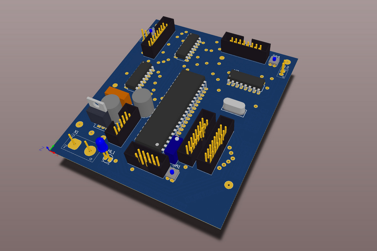

По схеме делаю печатную плату, на фото ее 3D модель:

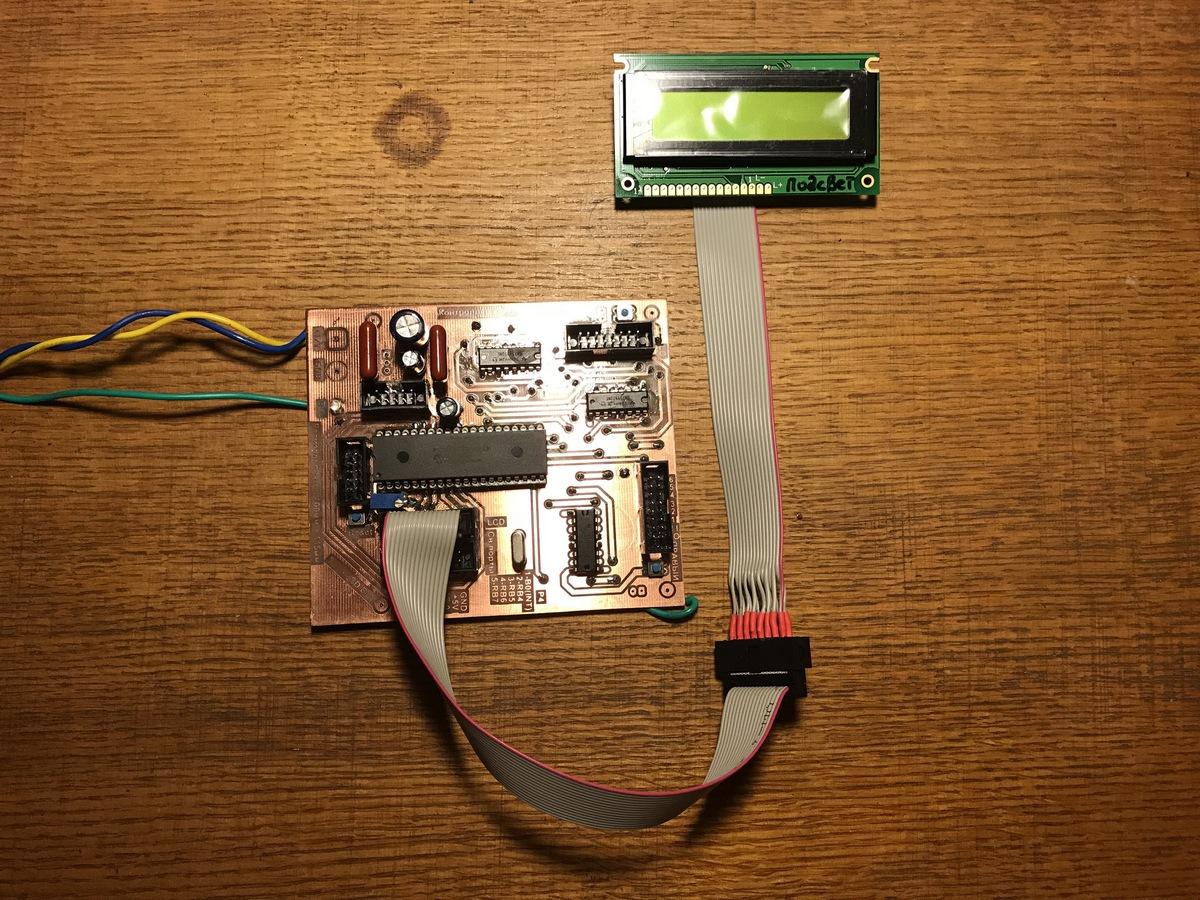

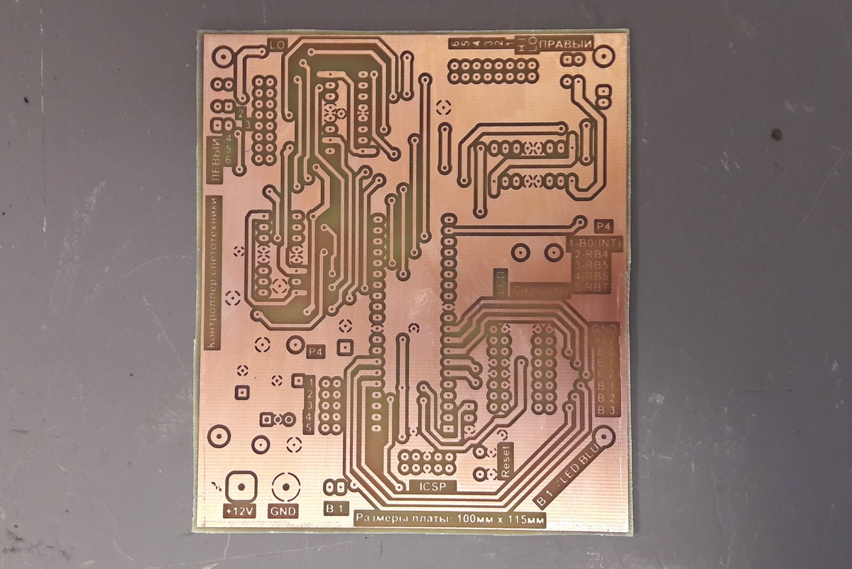

Следующий этап, делаю печатную плату 2-х стороннюю. Плата сделана по технологии «фоторезиста»:
На следующем фото готовый контроллер с LCD-дисплеем:

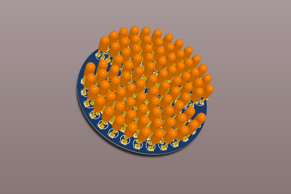

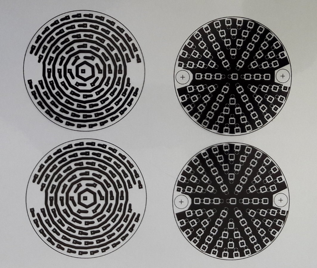

После сделал аналогичным методом сами передние повторители. Сначала трафарет для фоторезиста:
Их 3D модель в программе:

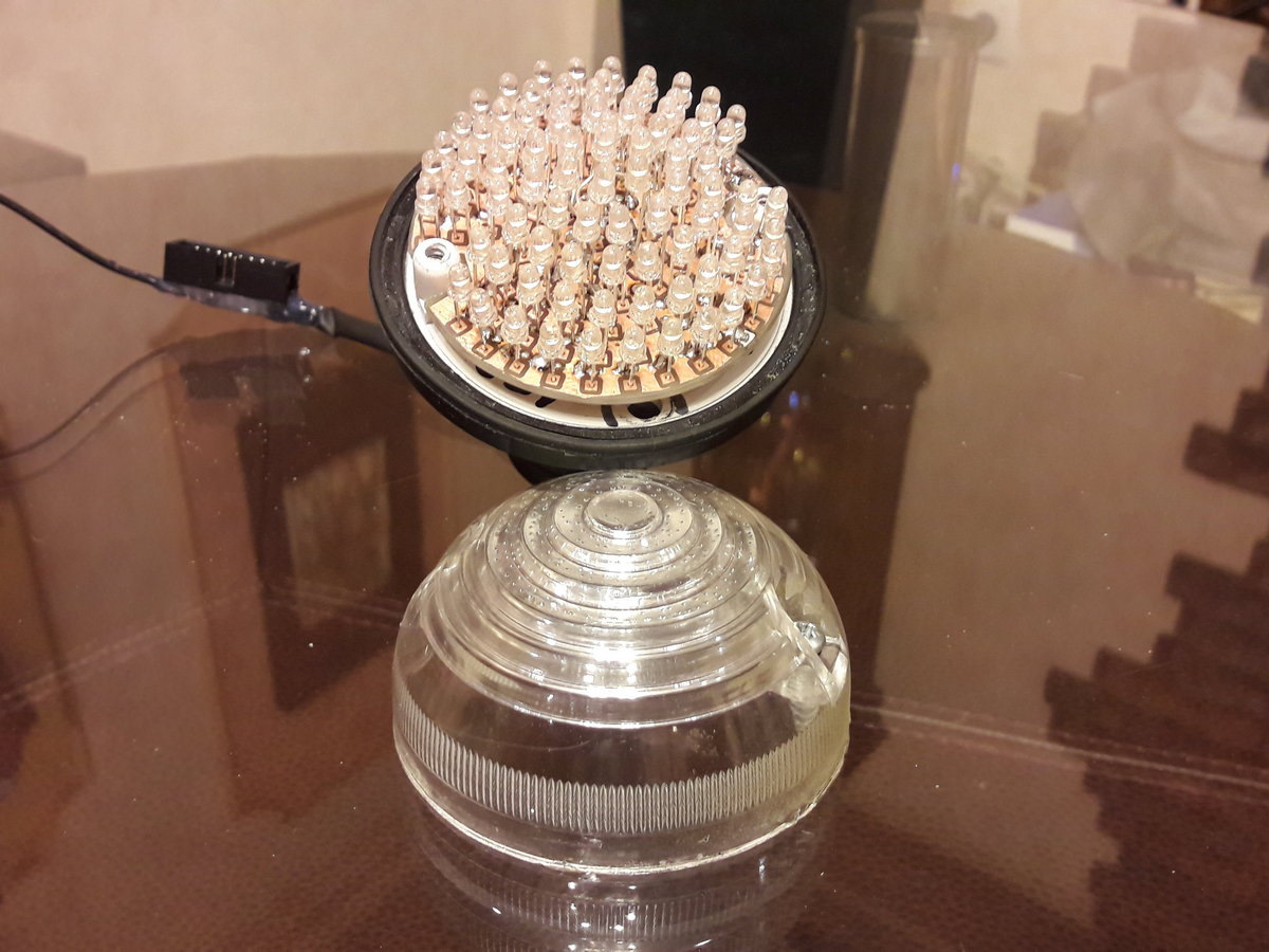

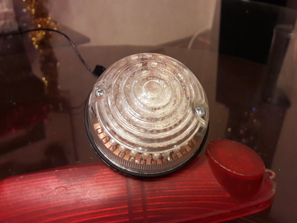

Вот так выглядят в живую передний повторитель:
На следующем фото тот же повторитель только в сборе с рассеивателем:

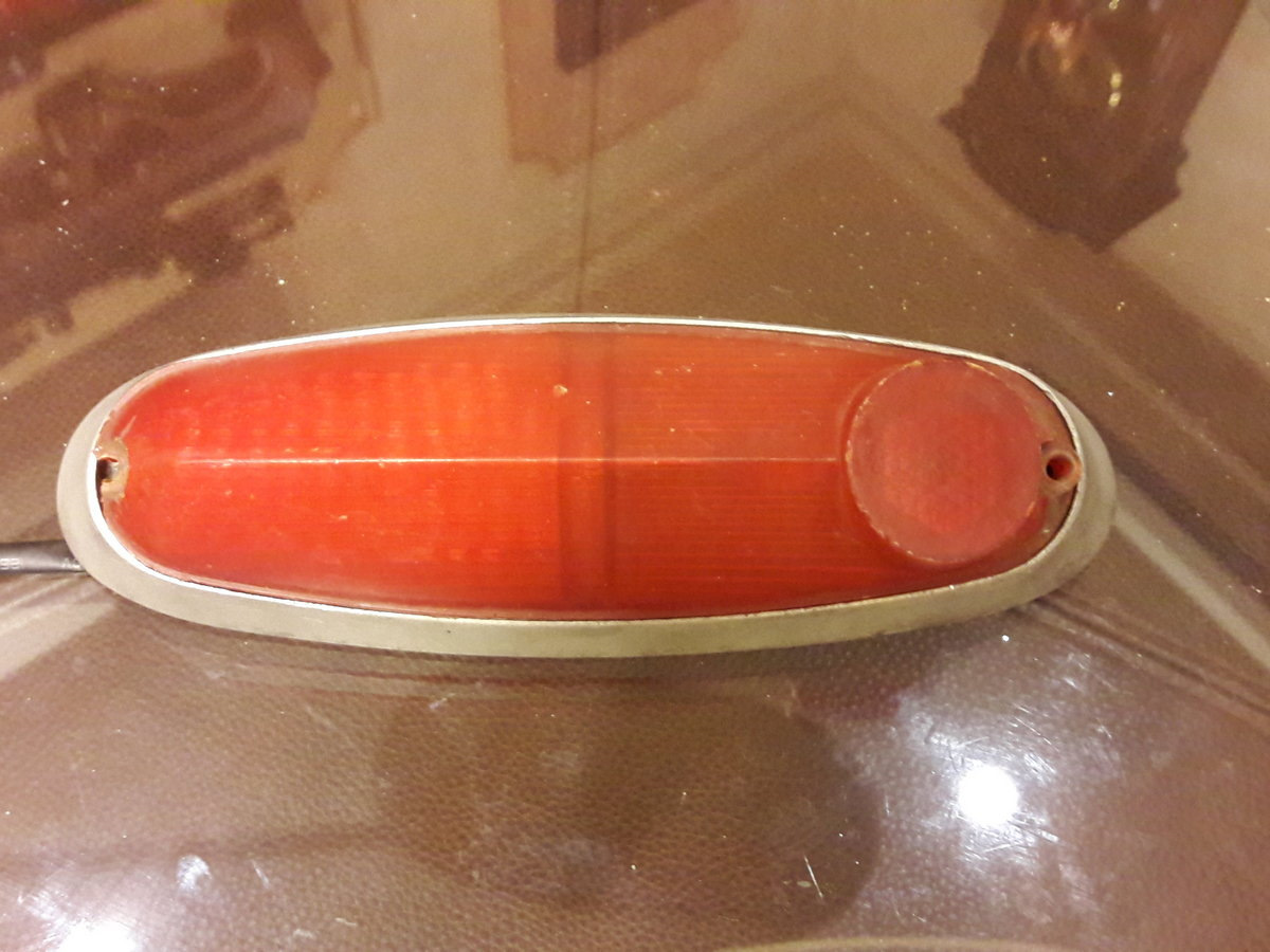

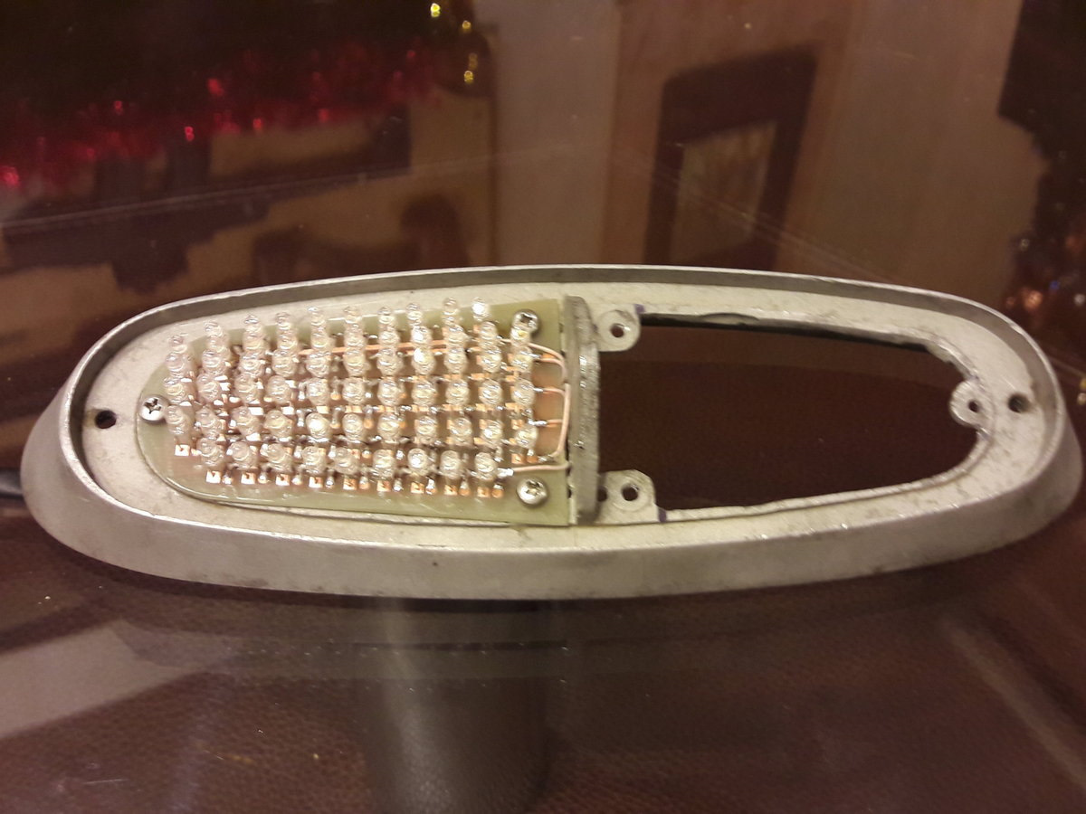

Фото 3D-модели и самого заднего повторителя без рассеивателя (извините за качество фото, телефон подвел):
Задний повторитель только в корпусе. Корпус оранжевый (для тестов), в итоговом варианте будут стоять новодельные красные или попробую реанимировать те что сейчас стоят сзади:

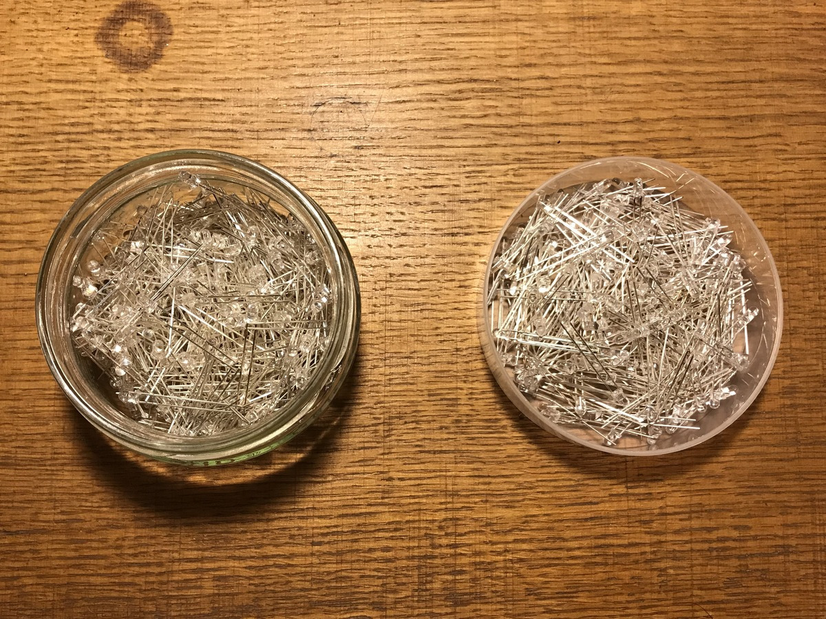

Вот такой запас сверх ярких светодиодов пришлось приобрести, здесь их 500 шт!, 300 – желтых, 200 –красных. Красные пойдут на стоп-сигнал. Эти же светодиоды использую для 2-х цветной подсветки тумблеров «бороды». Многие скажут: «ЗАЧЕМ?», можно было поставить по одному мощному LED-светодиоду! НО, ведь это слишком просто, не интересно и банально! Так что, только «аналоговый, ламповый» звук, точнее свет!

Сколько сезонов отходит плата не окислившись и не подгнив?
Плата под 2-мя слоем спец.лака, служить будет долго. Разъемы будут изолированы сырой резиной 3М.
