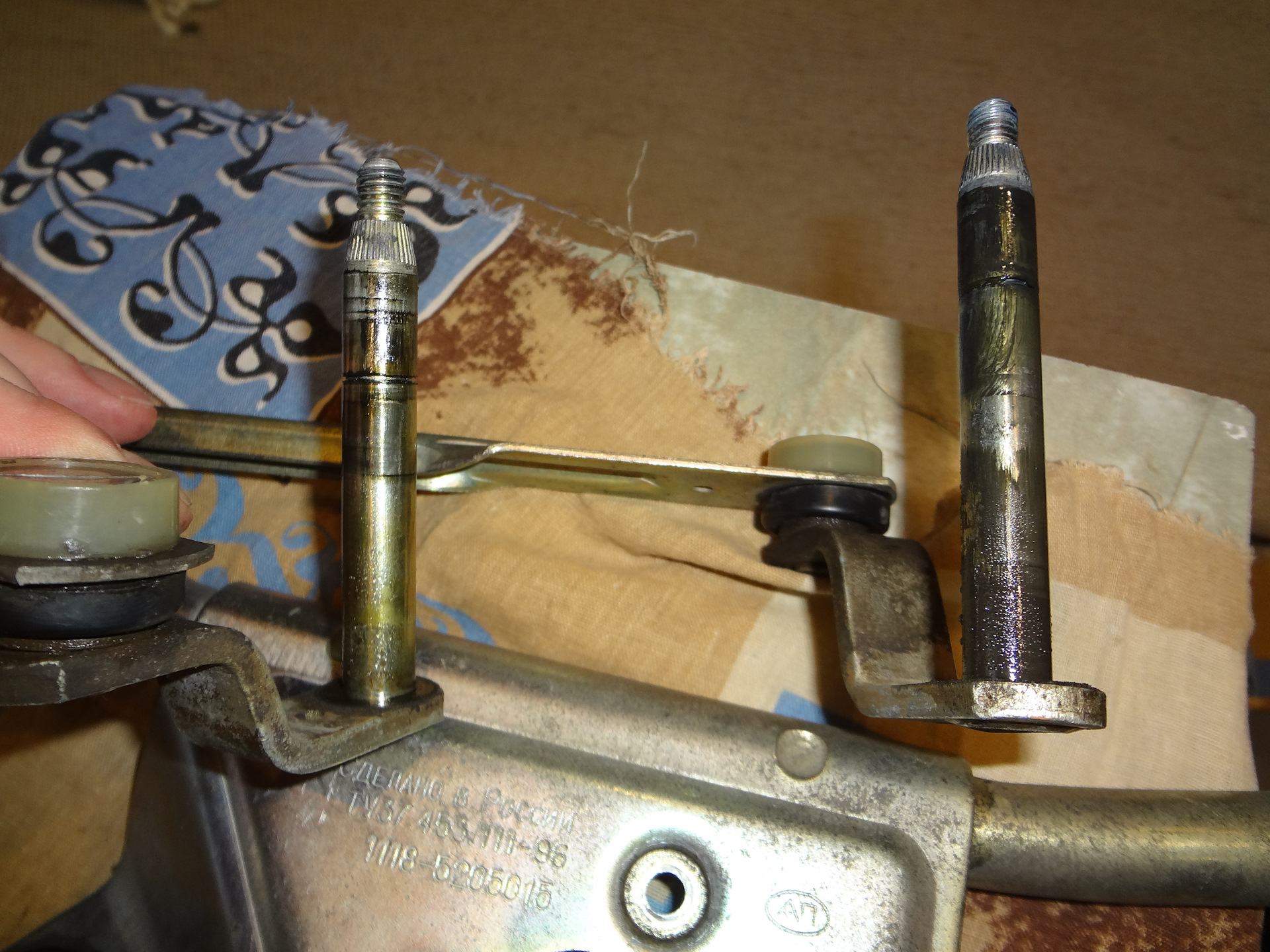

Первым до чего добрались руки стала трапеция дворников.
В том году я менял пластиковые втулки на ней после чего смазал их литолом, а оси поводков смотреть не стал так как двигались они на вид хорошо, но как итог зимой после -20 дворники еле ползали, особенно первые несколько проходов. Вероятно просто литол так дубел, а может и ещё что, зима была холодная и лезть смотреть дворники не хотелось совсем.
В этот раз решил разобрать и смазать всё полностью заново включая двигатель.
Как снимать трапецию в сборе с двигателем писать не буду, на это есть мурзилка, да и не сложно это.
Дома всё разобрал, всё цело, всё двигается. Пластиковые втулки за год живы и не люфтят, хоть многие и пугали что отвалится через месяц. Втулки осей тоже в хорошем состоянии, ржавчины нет, но заметил что внутри всё же была вода и смазка которая там была мне показалась густовата, хз уж что там было намазано, по виду тёмно-коричневая смазка как и в моторчике. Моторчик тоже разобрал для замены смазки.
Всё отчистил от старой смазки и заново смазал смазкой для ШРУСов, на выбор ещё в наличии была графитка и литол, но у них характеристики хуже мне показались, литол жидковат а у графитки вобще до -20 в допустимой температуре, а ШРУСовая до -40 и устойчивость к воде, самое то мне показалось.
Собрал, поставил обратно.

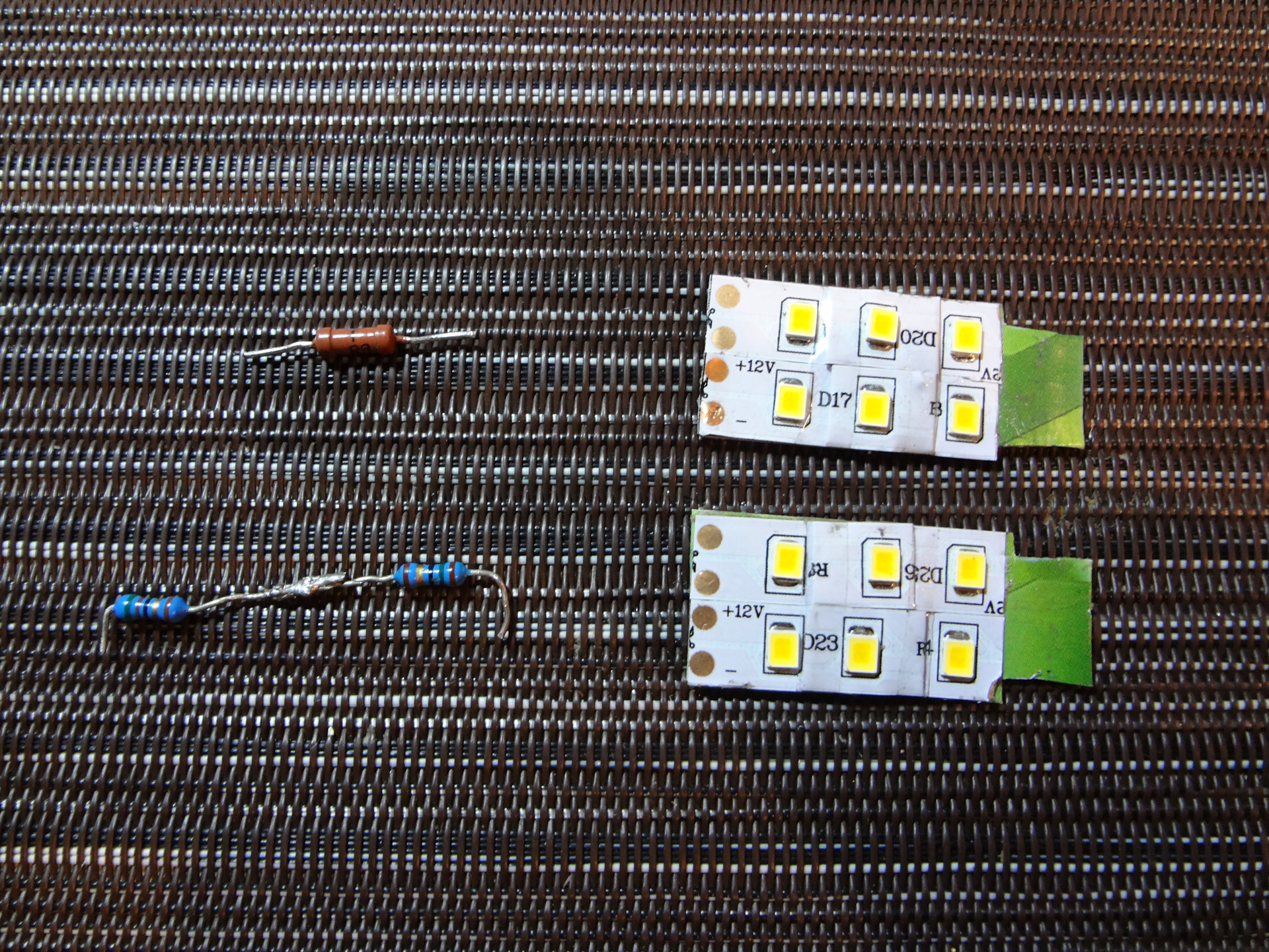

Решил сделать опять самоделку из светодиодной ленты теплого цвета что есть в наличии.

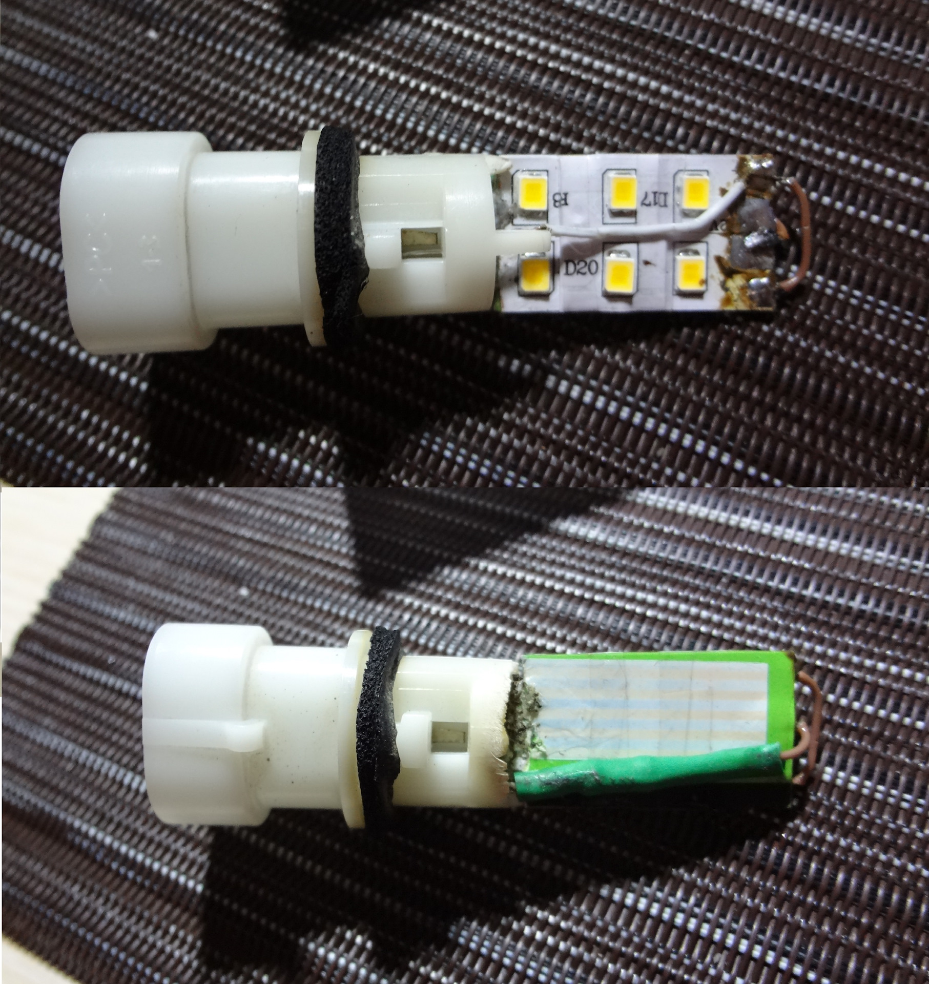

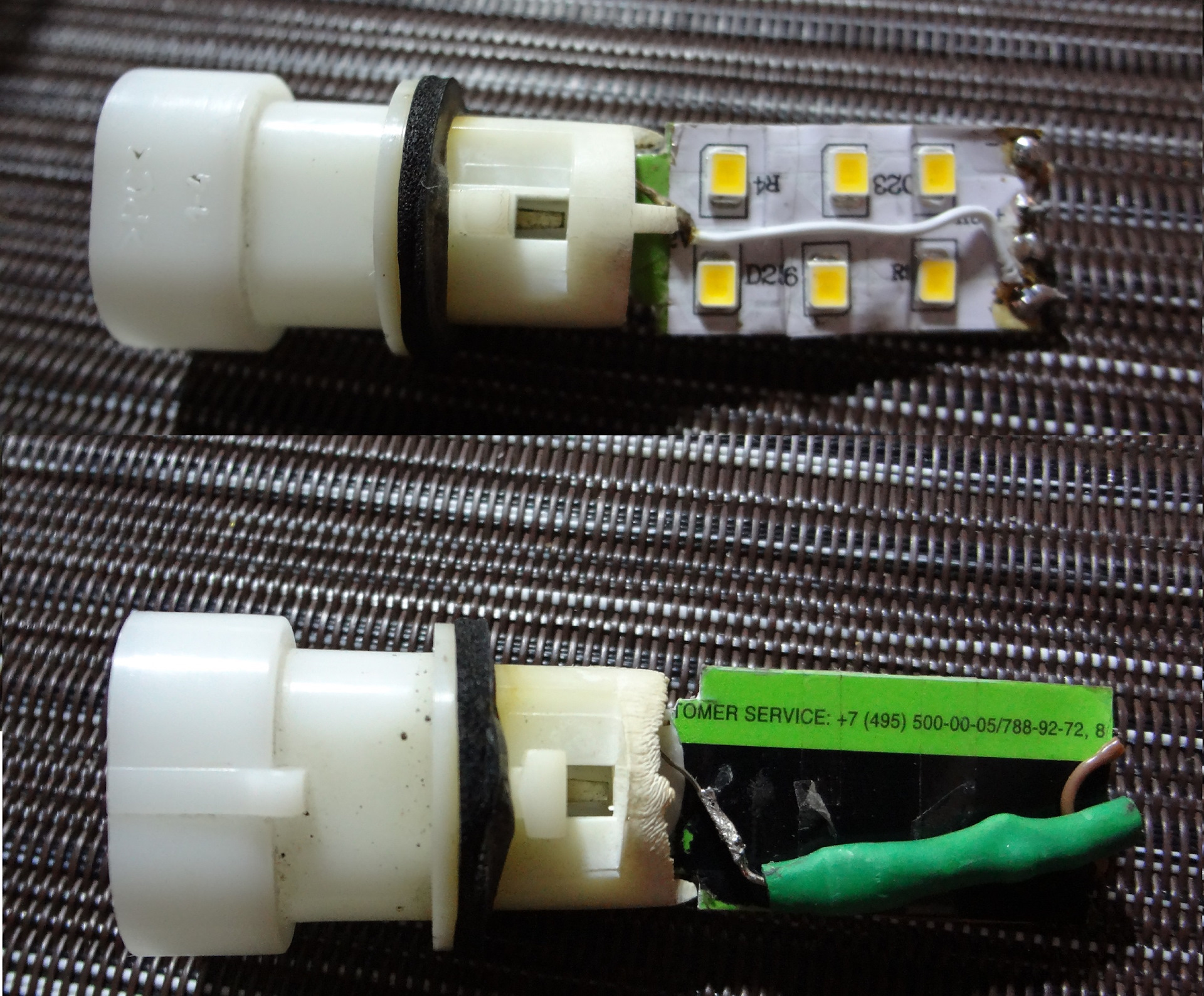

На каждую лампу взял по 2 участка ленты, согнул каждый участок чтоб длинна была меньше и срезал контакты с одной стороны чтоб получившаяся платка была короче, потому что длинные в плафон не лезут.
В качестве основы взял пару кусков от старой пластиковой карты и наклеил на них ленту. Долго думал как сделать крепление, но в итоге остановился на том что взял цоколи от старых светодиодных ламп, обрезал их и припаял к кусочкам пластиковых карт, колхозно но довольно прочно.
Чтобы понизить бортовые 14В решил просто впихнуть по резистору на каждую плату, так как чтоб поставить платку-понижайку надо кромсать проводку и снимать обшивку задней двери, а это лень).
Замерил мультиметром ток запитав от 12 В домашнего ПК, получилось около 35 мА на платку, итого по прикидкам надо около 50-60 Ом, дома нашёл резисторы только на 68 Ом, итого на выходе будет около 11.3-11.7В в зависимости от напряжения в бортовой сети, чуть меньше но не критично, света хватит.

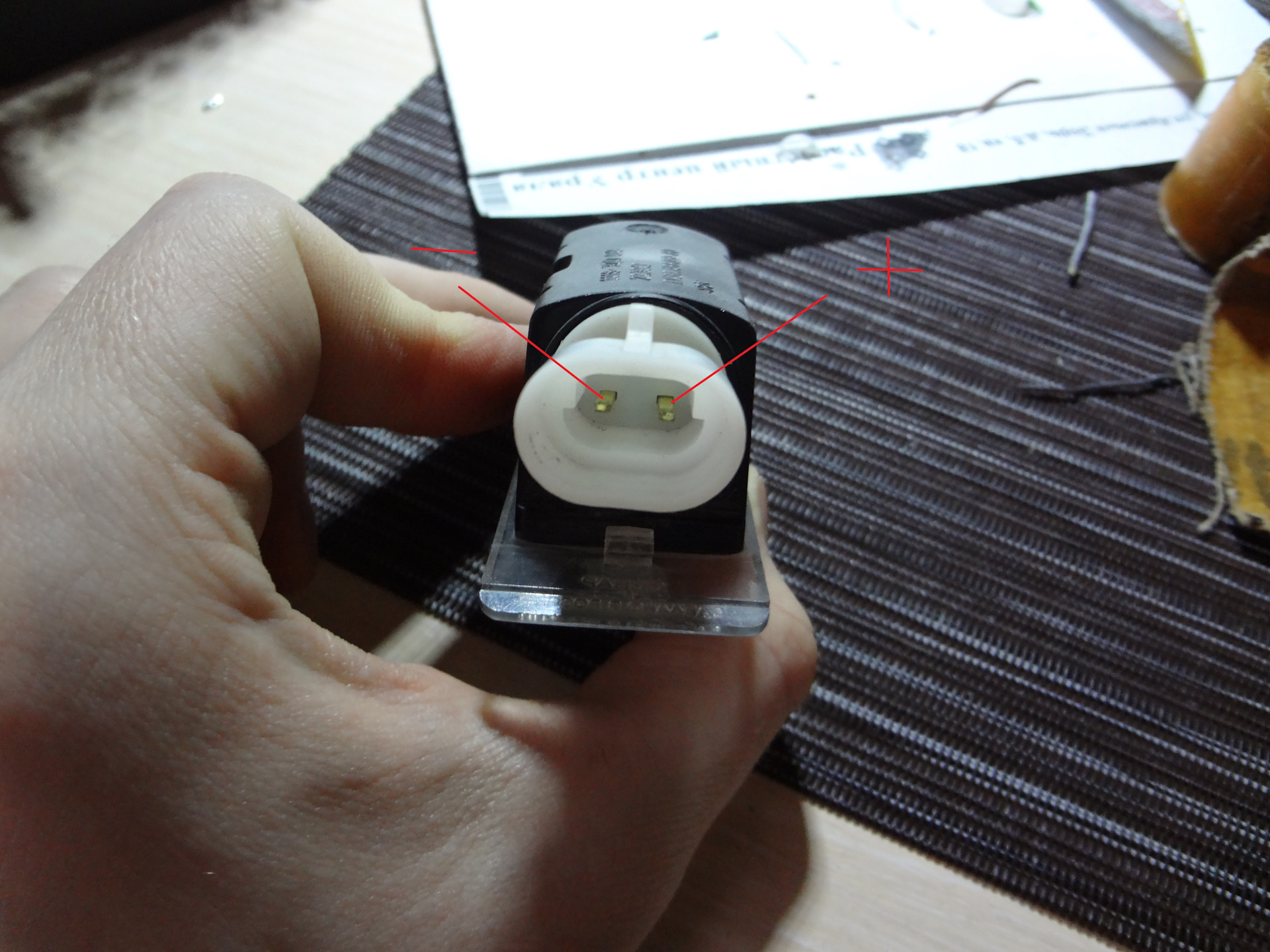

Из особенностей могу сказать что для светодиодов обязательно соблюдать полярность! верхний контакт относительно верхнего паза или правый со стороны разъёма это +, нижний соответственно -, при прокладке и подключении контактов это учёл.
Спаял всё это дело, запихал в плафон и поставил обратно в машину.
Вечером светит довольно ярко, всё понравилось, посмотрим сколько продержится.

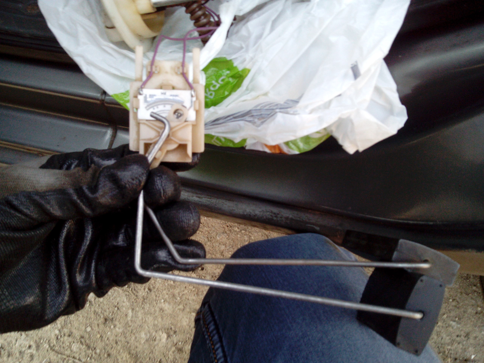

Четвёртым пунктом опять стал ДУТ. Это целая эпопея про таксикомана
Записей не делал, но прошлая установка ДУТа оказалась неудачной. Новый ДУТ мало того что привирал литров на 10 в минус так ещё и странно себя вёл, после заправки полного бака стрелка не поднималась вверх, это происходило постепенно за день или два и только до 3/4 почему-то при полном баке.
Через неделю после того снял ДУТ опять, посморел, прозвонил мультиметром, показания хорошие от 3 до 330 Ом в зависимости от положения, как и на старом, подклиниваний нет, но при тщательном осмотре и сравнивании Старого и нового ДУТов понял что изгиб всё же отличается.
Решил попробовать как делают другие люди, переставил плату с нового ДУТа в старый, по виду и размеру они идентичны.
Переставил, и в путь, уровень вроде встал на место. Поехал на заправку, заправил почти до полного, думаю ну щас будет радость, завожу, стрелка уверенно ползёт выше середины, останавливается на секунду чуть выше середины и падает в ноль. Эпик фэйл. Очевидно неконтакт где-то, за неделю раза 2 на резком повороте он просыпался на пару секунд не больше.
Неделю или больше ездил по показанию расхода приборки, оказывается она умеет показывать сколько бензина израсходовано, полезно кстати.
Съездил в магазин, говорю дайте мне ДУТ-17 на калину нормальный, говорят старый неси, а он в баке, говорю мол дак неужто их разных много, старый да новый и те разные по виду, ан нет говорят — этож ВАЗ!.. купить можно, но обратно не возьмём если что говорят.
Опять таксикоманить бензином лишний раз…
Через неделю как бак опустел опять разобрал. На этот раз решил опять поставить корпус нового ДУТа, но подогнуть поплавок по уровню старого, за одно и старый для образца достал из бака. Сделано, поставил, уровень в норме вроде. Заправка, вместо полного показал только половину… и так почти всю неделю показывал пока меньше половины не стал уровень, ещё раз заправил, таже хрень, опять катал недельку.
Вчера поехал уже с наличием старого ДУТа и купил новый, по образу и подобию, с тем же изгибом. Сегодня установил, в баке на вид около 1/3 или чуть меньше, по приборке литров 15, ну где-то так и есть.
Завтра на заправку в надежде на лучшее, или сожгу всё к хренам))) ибо надоело уже бензин нюхать.
Кстати за 4 разборки поднатарел в этом деле, может пригодится кому. Чтоб не проливать на обивку бензин обкладывал каждый раз пол вокруг бензобака пакетами и вытаскивал бензонасос в заранее подготовленную обрезанную с одной стороны пятилитровку, весь бензин выливался в неё и потом в бензобак не попадая в салон не капли. Профит!)))

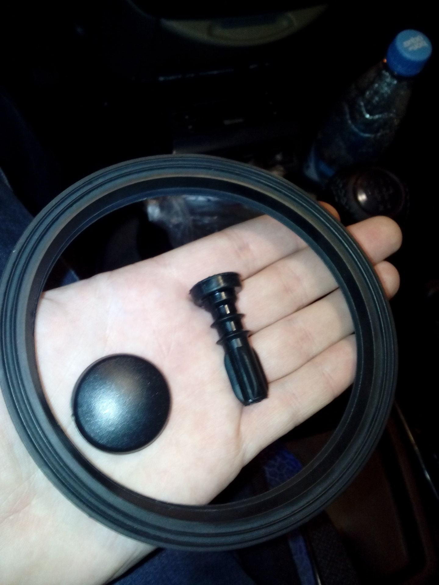

Дополнительно покупал новую прокладку под бензонасос так как в старой бала небольшая дырка, немного пахло летом при заправке под горло, возможно из за этого.
Ещё заменил уплотнительную резинку на щупе, так как щуп откровенно болтался от времени, заменил патрубок вентиляции картера для профилактики, и поставил заглушку на поводок дворника, так как старая (уже 3 по счёту) куда-то опять улетела.

В итоге, всё-таки, что с показаниями уровня топлива вышло?
У меня та же история. Полный бак, а показывает половину
Да как тогда поставил так и ездил года 3-4, чуть подвирало на несколько литров, уже не помню в какую сторону, но не критично. В целом самый правильный путь взять оригинальных ДУТ снятый с машины и пойти купить такойже в магазине приложив. Да путь сложный но самый надёжный.
А так машину уже 3.5 года как продал…
Получается вся беда только в изгибе рычага поплавка, если я правильно понял?
Да, есть разные модели с разным изгибом.я пытался подогнать его на том поплавке что купил в первый раз, но не вышло это точно сделать т к. Сам изгиб сделан по другому совсем.
