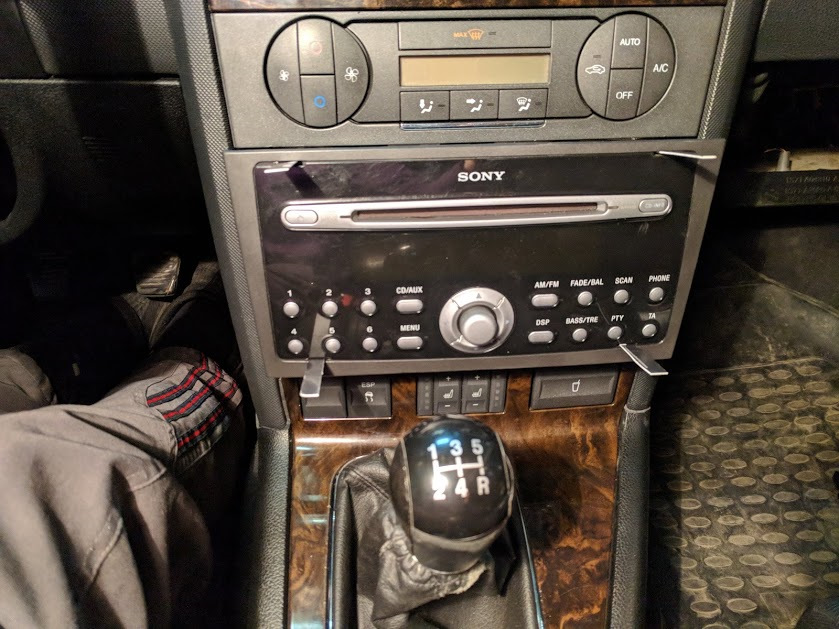

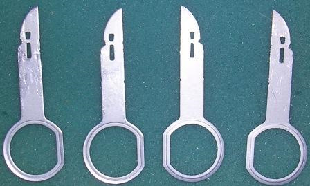

Понимаю, что машина не новая и куча инфы уже есть по ней в сети, НО а вдруг кому-то пригодится. На многих европейских фордах 2000-ых идут штатные магнитолы, которые снимаются спец ключами, выглядят они так:

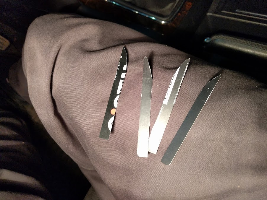

Итак, если нет ключей, а нужно снять магнитолу, то берем любую более менее крепкую пластиковую карточку и вырезаем по размерам 4 ключа:

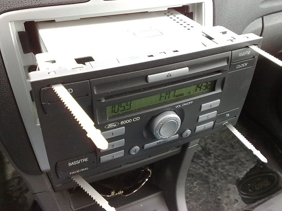

Засовываем в отверстие под ключи наши загатовки, при чем так, чтобы острие было направлено вдоль внешней стороны магнитолы — это позволяет зацепить собачки, которые и держат магнитолу в упоре (примерно 2 см до собачек и далее еше 1.5см чтобы оттянуть собачки — почувствуется небольшое сопротивление ).
После того как 4 ключа засунуты до упора, можно вытаскивать магнитолу:

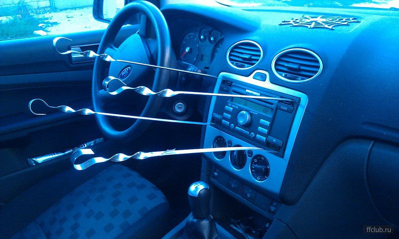

Конечно есть и другие способы — шампура, тонкие плоские отвертки, пилочки для ногтей и т.п., но по мне проще все таки ключи из пластиковой карты:

Шампуры вообще огонь😂😂😂

С шампурами норм)))

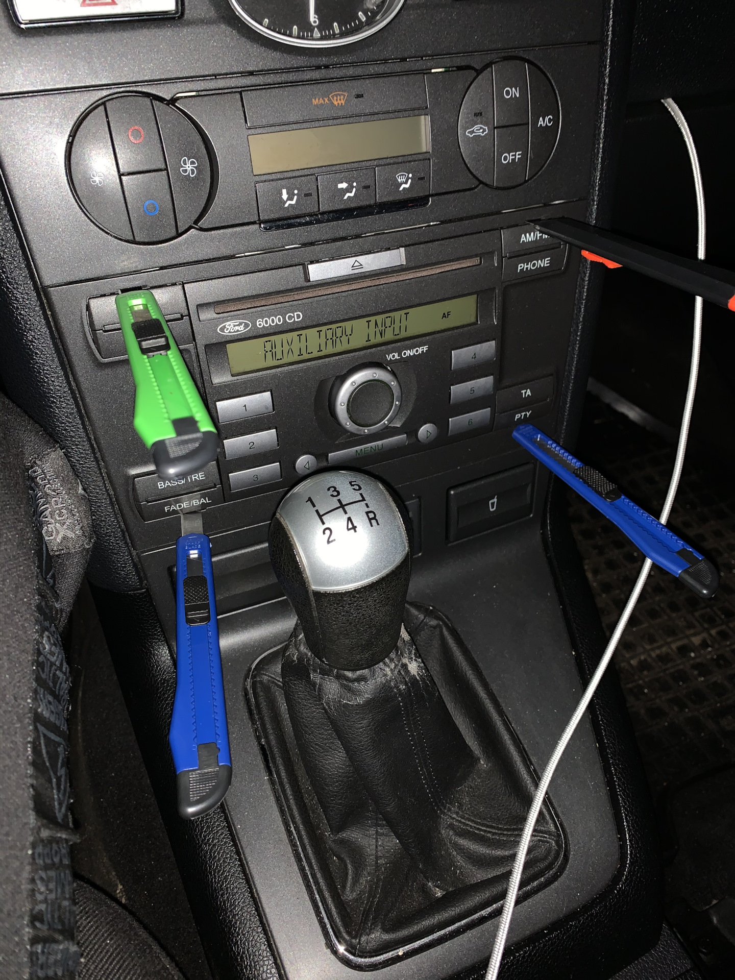

Я лезвиями от канцелярского ножа вынимал (узкими).
Привет, слушай, вот пытаюсь вытащить также
С каким усилием должна вытаскиваться магнитола и за что её тянуть, может быть собачки не отщелкнулись, как выбрать правильное направление лезвия?
Привет. Выходит внатяг. Я сбоку подцеплял и вытягивал. Поймешь когда замок из зацепления выйдет. Какой стороной лезвие сувал уж и не помню, По-моему острой к магнитоле.
