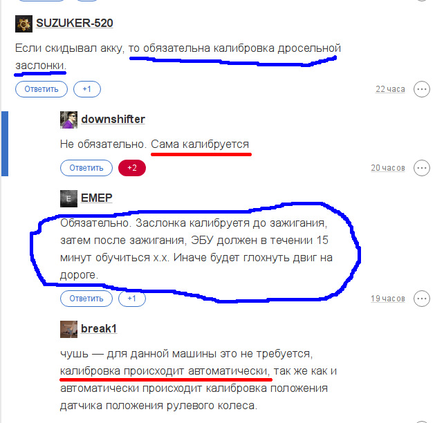

Если скидывал акку, то обязательна калибровка дросельной заслонки.
Не обязательно. Сама калибруется
Обязательно. Заслонка калибруетя до зажигания, затем после зажигания, ЭБУ должен в течении 15 минут обучиться х.х. Иначе будет глохнуть двиг на дороге.
чушь — для данной машины это не требуется, калибровка происходит автоматически, так же как и автоматически происходит калибровка положения датчика положения рулевого колеса.
Пох.
SUZUKER-520
Ничего подобного — это не оутлендер.
После отключения акб ни чего не обучаю, единственное, что нужно проехать метров 500 на скорости не более 30 км/ч что бы погасла лампа есп
Правильно — автокалибровка дроссельной заслонки происходит при включении зажигания и выдержке 5 сек до завода двигателя. В редких случаях надо скинуть клемму с ЭБУ — если например была замена дроссельной заслонки.
Я не буду спорить, но к своим годам взял за правило: если что то утверждать — значит должен знать на верно, а не на авось!))

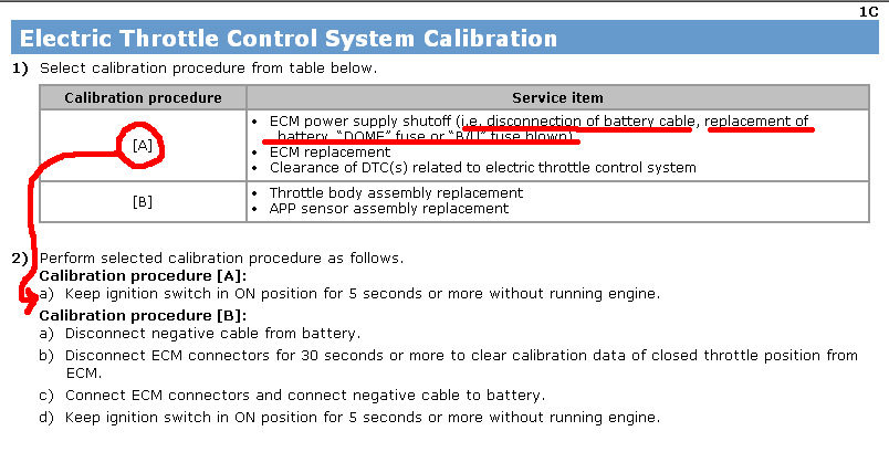

After performing one of works described below, it is
necessary to re-register the completely closed throttle
valve reference position stored in memory of ECM.
• To shut off backup power of ECM for such purposes of
battery replacement or “DOME” fuse removal
• To erase DTCs P0122, P0123, P0222, P0223, P2101,
P2102, P2103, P2111, P2119 and/or P2135
• To replace ECM
• To replace throttle body and/or accelerator pedal
position (APP) sensor assembly
И сама процедура калибровки, на всякий случай:
perform following steps.
a) Disconnect negative cable at battery for 20
seconds or more for the purpose of clearing
calibration data of closed throttle position from
memory in ECM.
b) Connect negative cable to battery.
2) Keep ignition switch at ON position for 5 seconds or
more without running engine.
Ну вот я знаю наверняка — а ты выдираешь куски из мануала не понимая, что они значат… калибровка проходит при включении зажигания в первые 5 сек до запуска двигателя — обесточивание со скидыванием клемм требуется только при замене дроссельной заслонки. Здесь речь шла о необходимости калибровки после снятия клемм акб. Такой необходимости нет, т.к. это произойдет автоматически — скриншот мануала дать? Без разрывов из разных мест как у тебя.
battery replacement
Это ли не условие для калибровки ?
Раз ты продолжаешь упрямиться — привожу текст из сервис мануала — чтобы ты тут людей не путал.
Читаем внимательно — во всех случаях кроме замены дроссельной заслонки и замены педали газа — требуется пункт А — а именно включить зажигание подождать 5 сек не заводя двигатель. В том числе и при снятии клемм АКБ, замене ЭБУ, замене АКБ и т.д.
При замене педали газа или дроссельной заслонки — процедура меняется только на то, что необходимо скинуть клеммы с ЭБУ на 30 сек.
ВСЕ!

Keep ignition switch at ON position for 5 seconds or more without running engine.

Где БЛЕАТЬ ТАМ НАПИСАНО — что двигатель ПОТОМ нельзя заводить?
Поверните ключ в положение "ОН" и не заводите двигатель в течении 5 секунд или больше. Для особо тугих — потом (после прошествия 5 секунд) можете заводить! Выключать не обязательно.
