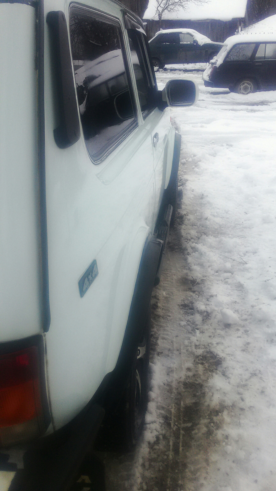

Купил дефлекторы печки от гранты, врезал в родную печку, заглушил нижнюю заслонку, все щели пролил термоклеем, теперь дует куда направишь, а не подогревает магнитофон и переднюю панель!родной резистор вынес наружу, чтобы позже скрестить его с сопротивлением печки от шнивы и регулятором от калины, чтобы сделать 4 скорости а не две(турбо и супер турбо)Теперь при постановке флажка на стекло хорошо дует в ноги, на стекло!Ну и на последок конечно помыл машину
