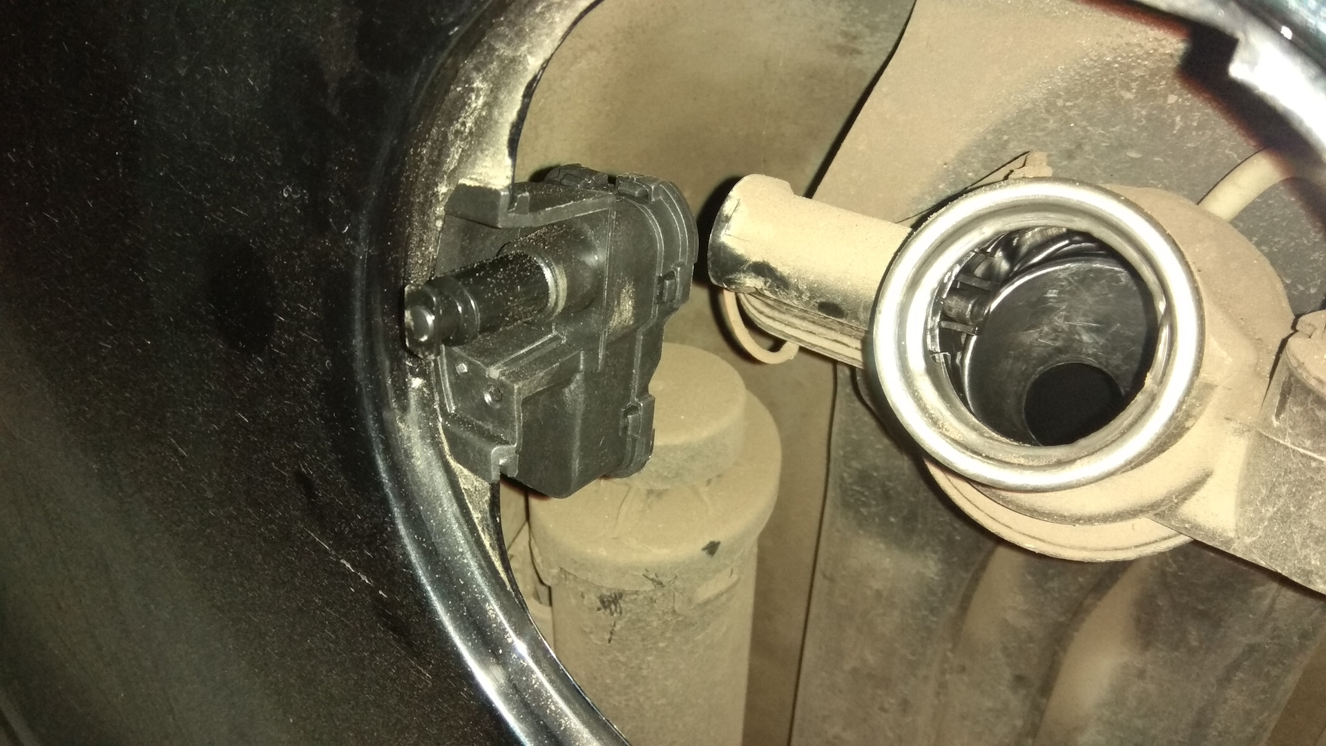

UranoGan предоставил хорошее решение: Разблокируем лючок бензобака пластиковой лопаткой для разбора салона. Открываем багажник и снимаем обшивку по правой стороне(где лючок бензобака находится).Что бы снять обшивку, надо снять клипсы, у меня две штуки сломались, заказал новые четыре про запас VAG N90 584 102 по 12 рублей за штуку. За обшивкой, где правая пружина, находим разъем привода. Отсоединяем клемму и радуемся жизни, можно так и ездить. Правда теперь лючок закрываться не будет, если машину ставить на сигнализацию. Моторчик в замке отвечает только за блокировку/разблокировку замка, вся остальная часть механическая, — принцип шариковой ручки. Замок не разборный и посажен на клей, сломаете при разборе.

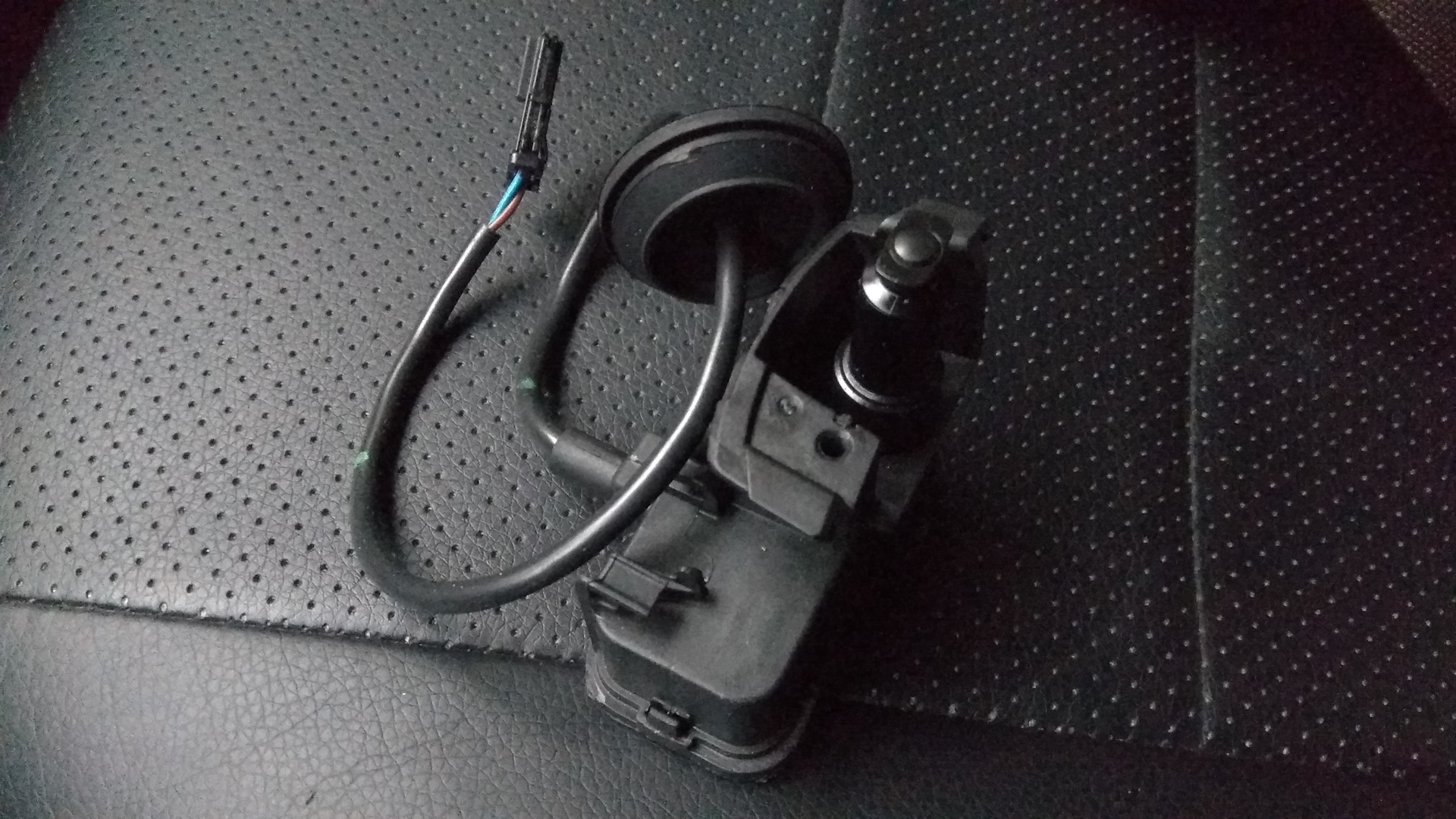

Созвонился с мастером Алексеем, который устранял у машины такие проблемы, как свист стартера при запуске двигателя и устранение скрипа руля(подушки безопасности). Приехал к нему в сервис. Думал, что проблема решится по аналогии со смазкой стартера(разобрать все, смазать и собрать обратно). В общем, приговорили под замену активатор открывания лючка бензобака. Знаю только оригинальный код для заказа, аналоги мне неизвестны, да и решил не рисковать с ними.
VAG 5C6 810 773 H
В примечании к заказу на сайте emex отображается, как замок лючка бензобака .Цена 1518 рублей.
Открываем лючок бензобака и откручиваем саморез типа Torx. Для этих целей отлично подойдёт отвертка в нише багажника, которая идёт в комплекте инструментов рядом с докаткой при покупке нового автомобиля в салоне.
Откручиваем саморез, снимаем резиновый уплотнитель с горловины бака, вынимаем лючок. Для того, что бы вытащить активатор замка, надо потянуть вправо.
Далее по той же схеме собираем обратно. Ставим новый активатор замка на место:
Вид старого активатора:
Диагностика проблемы: 200 р.
Цена запчасти: 1518 р.
Замена активатора: 300 р.
Итого: 2018 р.
