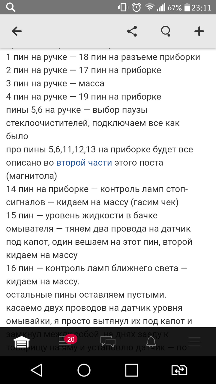

Всем доброго времени суток. Сегодня на свою ауди а6 с5, установил подрулевой переключатель с кнопками управления БК. Делал все по многочисленным отчетам. Однако БК почему-то не зарабол на полную. Как показывал запас хода и температуру так и показывает, а на кнопки не реагирует. Единственное на кнопку reset реагирует, убирает все цифры с экрана, но подсветка остается.
Вчем проблема кто подскажет? Уж очень хочется доделать до ума.

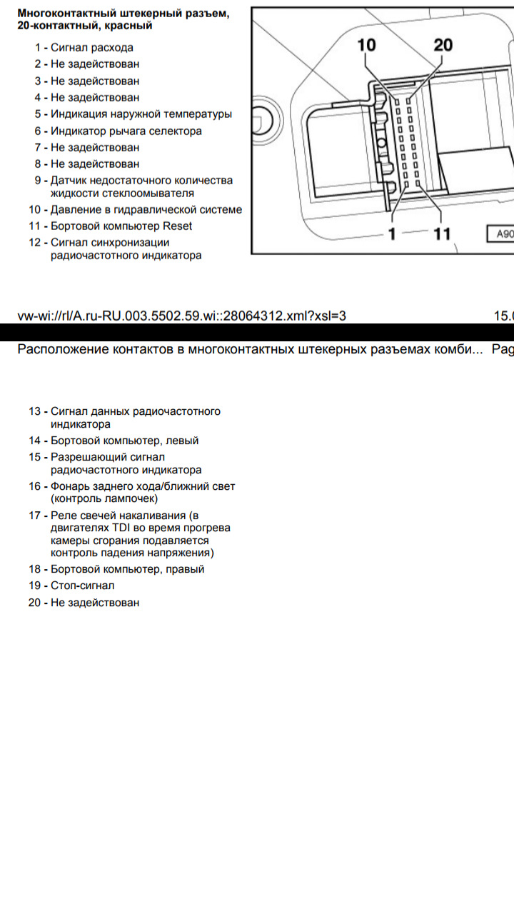

Ребят нет ли распиновки этой стрекозы за ранее благодарю

Вот распиновка на обе фишки
А у тебя средняя фишка красная или серая?
Фишка серая
Все правильно подключил? Схема есть?
Подключал и дважды перепроверил по этой схеме.
